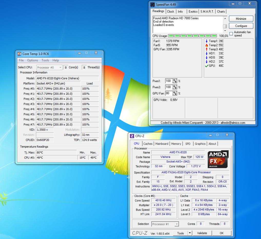

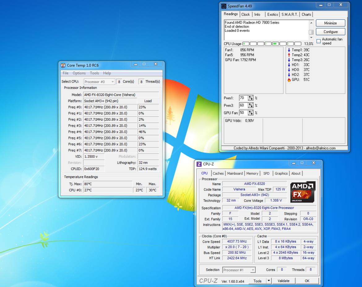

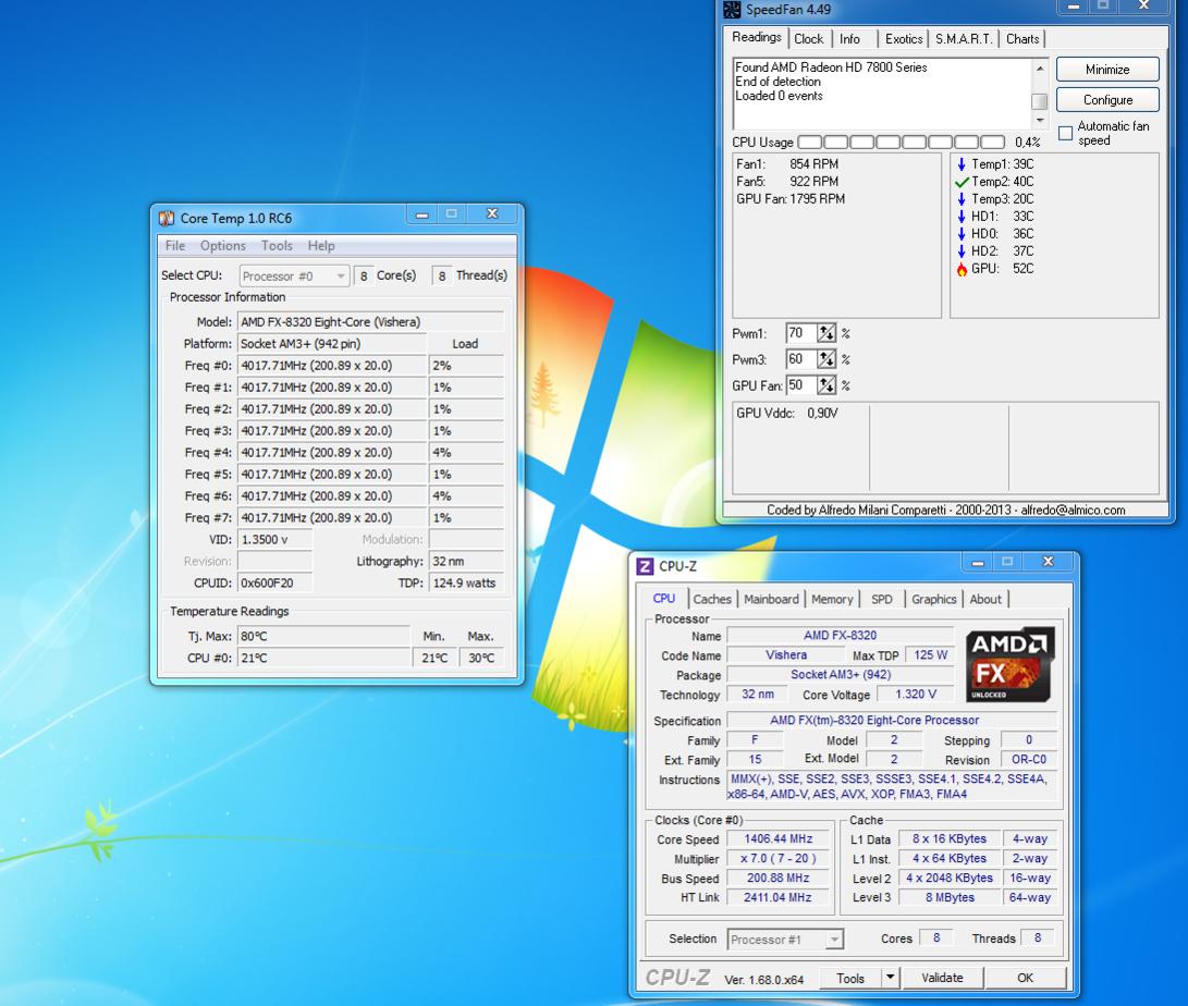

Ich hab mich gestern mal ans OC gewagt und bin etwas verwundert was da los ist :D
Meinen 8320 habe ich derzeit bei 4ghz laufen ( APM & Turbo aus )
Soweit so gut, allerdings stimmt da was mim Vcore nicht :D
Ich habe im BIOS folgendes eingestellt ( Bild )
Beim rum idlen habe ich folgendes:
Und sobald die Auslastung minimal höher schießt( Firefox Seite neu laden o.Ä.), ist das hier zu sehen:
Und bei Prime95:
( Small und Large FFTs geben sich bei dem Wert nix)
Was geht da vor? o_0
Einfach ein schlechtes Board?

Nobody-3 schrieb:
Erhöhe mal per dvdid (offset) nicht auf manuell und teste das LLC verhalten (erhöhen)
LLC?
Google sagt nein... :D
wie ist das mit dem dvdid gemeint?
Was soll ich machen?
