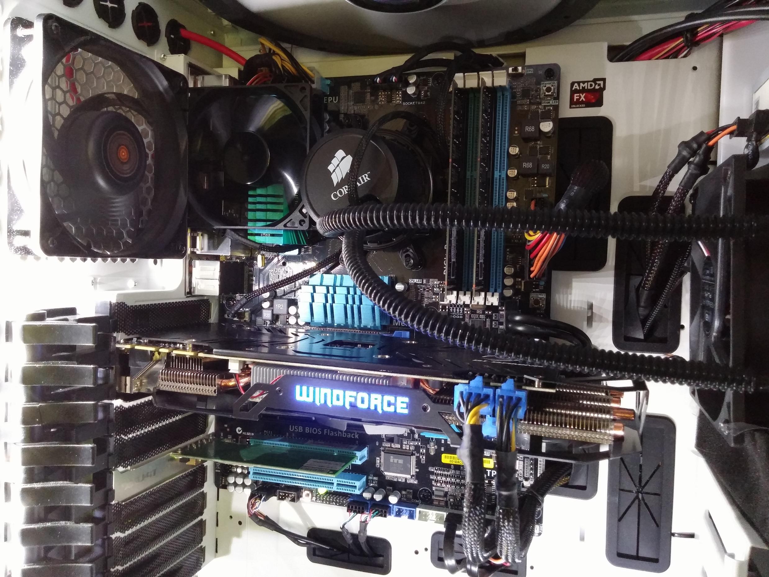

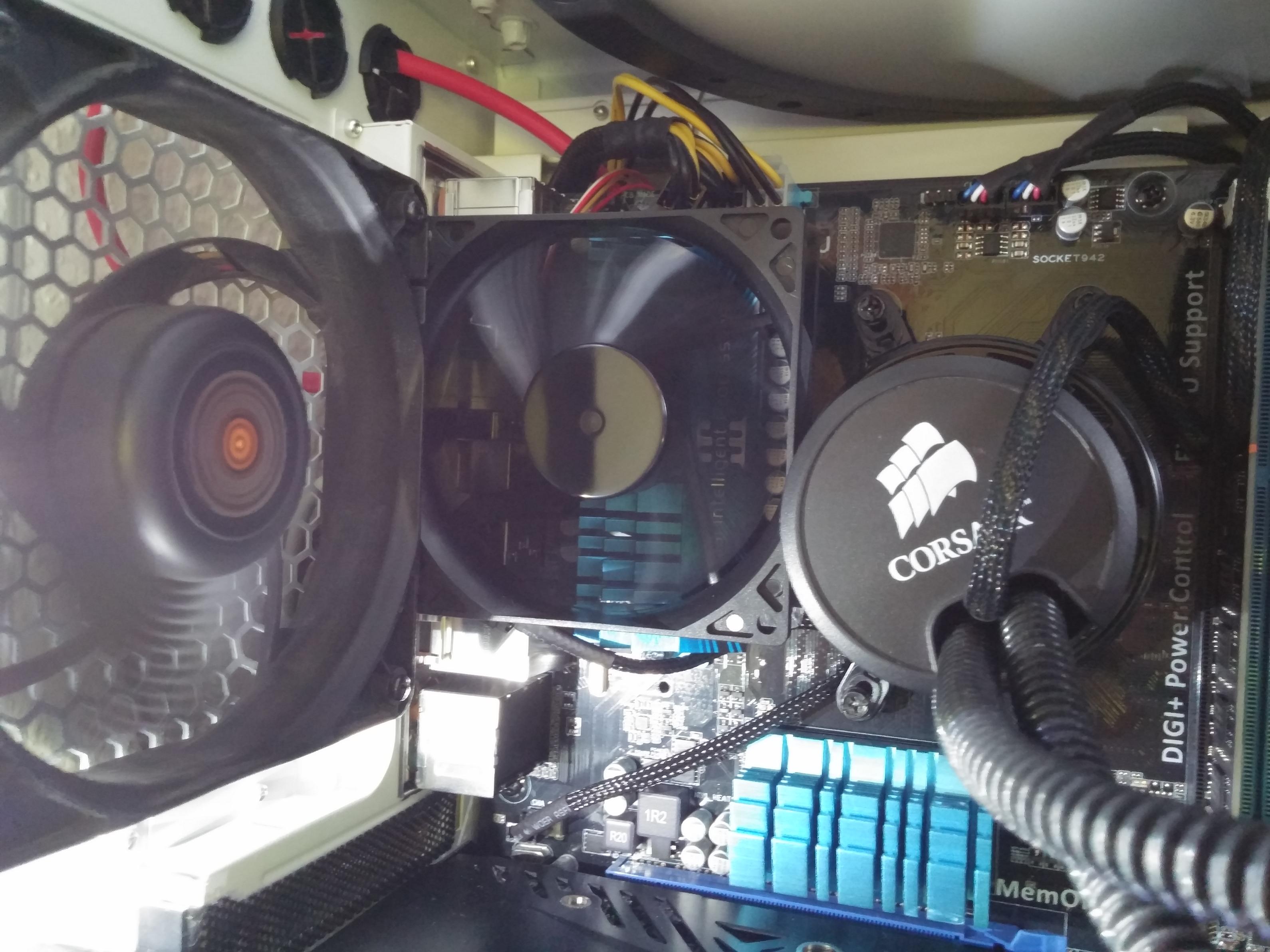

Ich hab jetzt hinter die CPU Backplate einen Lüfter montiert und einen schnellen Test gemacht. Der CPU Sockel war in AMD Overdrive 7-8 Grad kühler als vorher. Die Spannungwandler profitieren auch sehr gut davon und laufen kühler. Wie viel genau muss ich nochmal testen.
Bei beiden Tests hatte ich aber auch einen 120mm Lüfter auf die VRMs gerichtet.
Ich hab mir jetzt noch einen 92mm Noiseblocker Lüfter bestellt, der dann fast direkt auf die VRMs passt. Außerdem schaltet mein Netzteil durch die Schienenverteilung immer bei etwa 330 W Gesamtlast ab.
Deshalb versuche ich jetzt die CPU Last auf eine zweite 12V Schiene mit einem Molex auf P4 Adapter zu verteilen.
Wie bei mir und ich hab nur das 450er,ABER besser verteilt mit Graka sind 500 Watt kein Problem bis jetzt gewesen.
Der Noiseblockerlüfter ist jetzt da und über den VRMs montiert. Im Spiel ist der Kühlkörper jetzt statt 65,5 Grad nur noch 46-47 Grad warm.
Die genauen VRM-Temps kann ich ja nicht auslesen.
Der P4 Adapter funktioniert einwandfrei. Die Kabel werden auch nicht heiß, wie ich es erwartet hätte.
Zumindest kann ich jetzt mal wieder mit Prime testen. Ab 1,45 V und 4,7 GHz wird es aber sehr kritisch für den Kühler. Vielleicht rüste ich später eine Raijintek Trition nach, wenn sie erscheint. Die soll ja besser als jede All-inOne mit 240mm Radiator sein.
Allerdings hab ich wohl nicht den allerbesten FX erwischt. Ich glaube, dass ich etwa 1,5 V für 4,8 GHz brauchen würde. Bei 1,48 schmiert Prime schon nach kurzer Zeit ab und wenn man den Test nicht abbricht wird die CPU sowieso zu heiß und der PC schaltet ab. (über 70°C Package-Temperatur)

sunzi schrieb:
Kühlt der die VRMs exkusiv oder bläst er auch noch etwas über den NB-Bereich/Sockelbereich?
Schwer zu sagen. Wenn dann kommt nicht viel zum Northbridgekühler. Der Sockelbereich wird sicher etwas gekühlt. Von hinten wird der Sockelbereich ja auch mit einem 120mm Lüfter gekühlt.
Hier 2 Bilder: 20141010_170935.jpg20141010_170941.jpg

naja, also da wo die Nabe ist, da kommt beispielsweise schon mal keine Luft hin
und auch sonst wird er Kühlkörper nicht optimal getroffen
innen ist die Luftbewegung sehr gering (und hinter der Nabe eben quasi 0)
nur außen
und das trifft dann bei deiner Konstruktion nur in zwei Bereichen zu
wo das ist, das siehst du ja selbst
Achso klar. Momentan kann ich eigentlich nicht klagen. Die Temperaturen sind ordentlich runter gegangen.
jap
das bewirkt halt an sich schon viel, auch wenn es nicht optimal ist
optimal wäre eine Konstruktion gewesen wie folgt:
Lüfter wird im Seitenteil verschraubt
vom Lüfter geht ein "Trichter" auf den Kühlkörper der VRMs
also auf der einen Seite umfasst der Trichter den Lüfter
auf der anderen den Kühler der VRMs (aber so, dass unten noch die Luft rauskann)
