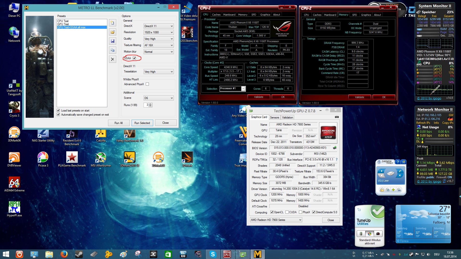

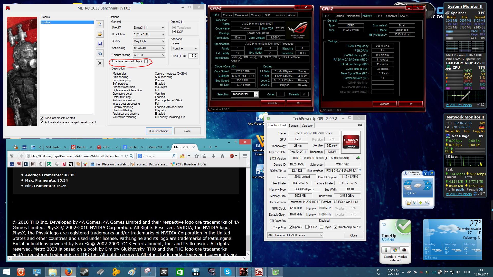

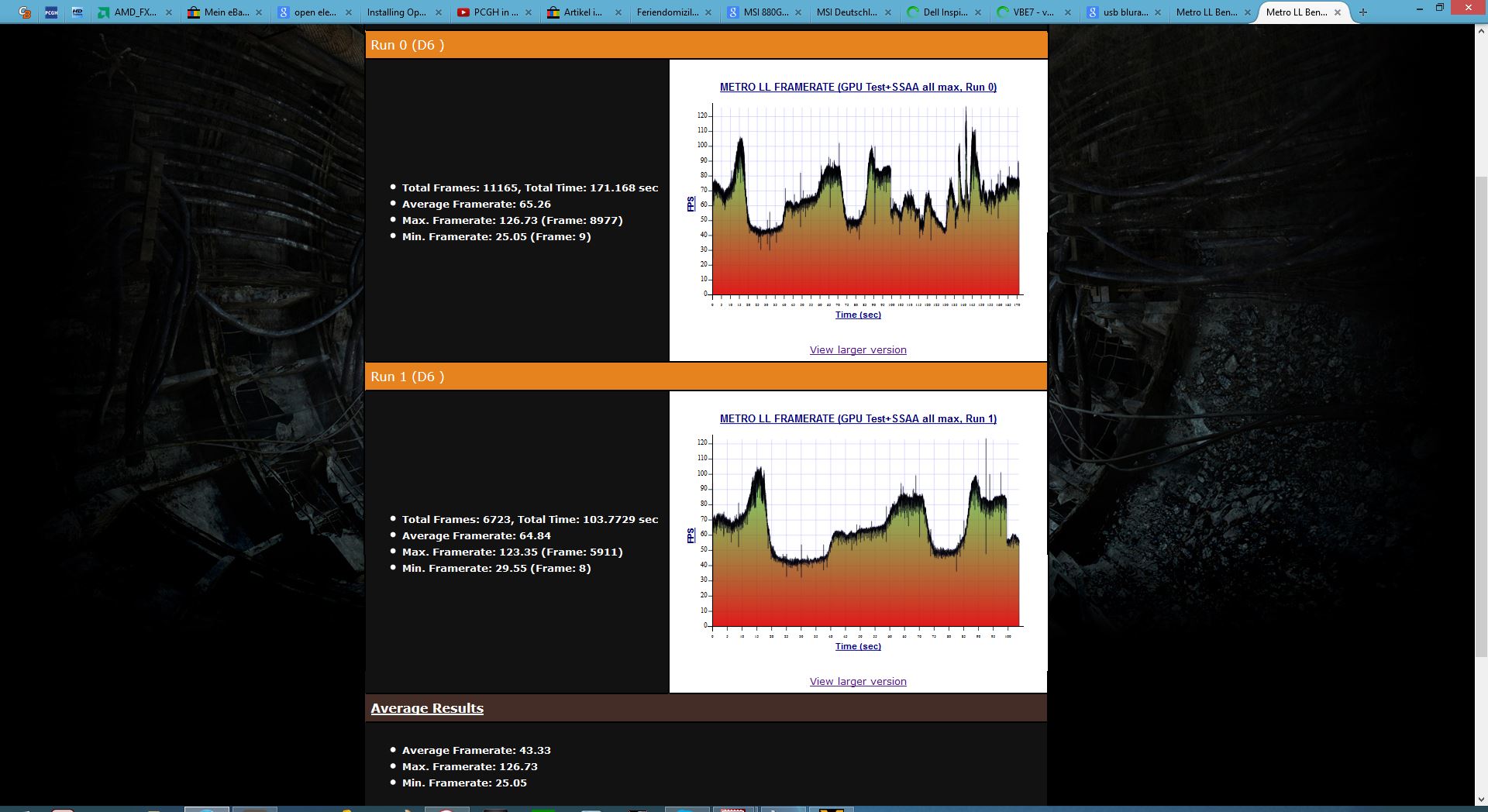

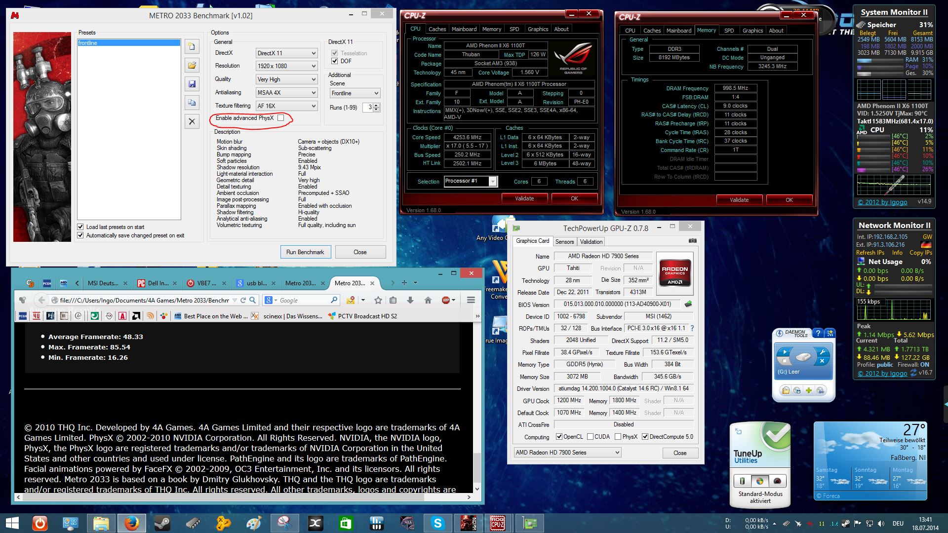

So hab mal ein paar Benches zu Metro gemecht. Hab immer 3 Durchgänge gemacht, das gemittelte Ergebnis sieht man dann.
Ich hab mit und ohne erweiterte Physik getestet, wobei ich sagen muss, dass es im Spiel nicht so krass ist!
metro2033_2014_07_18_13_25_31_282.jpg 3 Durchgänge ohne erweiterter Physik.JPG 3 Durchgänge mit erweiterter Physik.JPG
Kurz zu meinem System:
ASUS Sabertooth Gen1
Phenom II X6 1100T@4250 MHz
DDR3 2133@2000 CL9-11-11-28-37
MSI Lightning HD7970@1200MHz, 1800 MHz VRAM

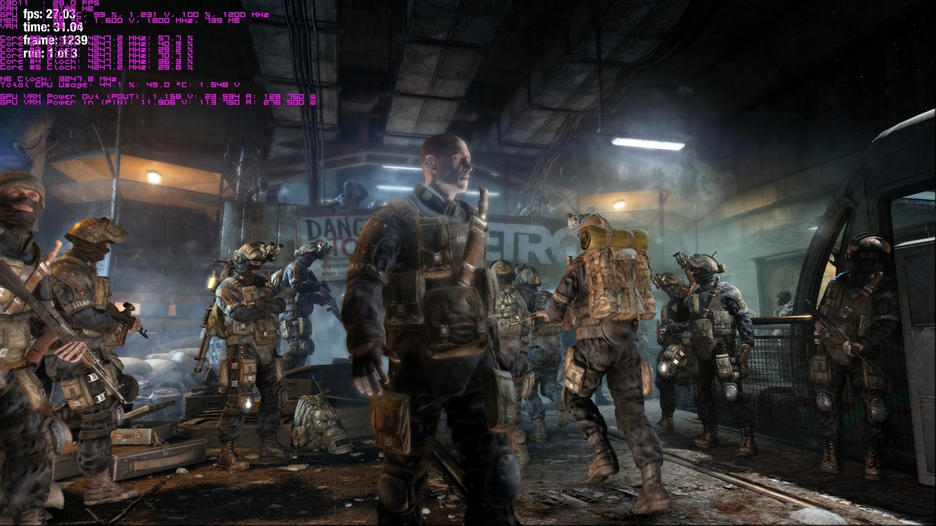

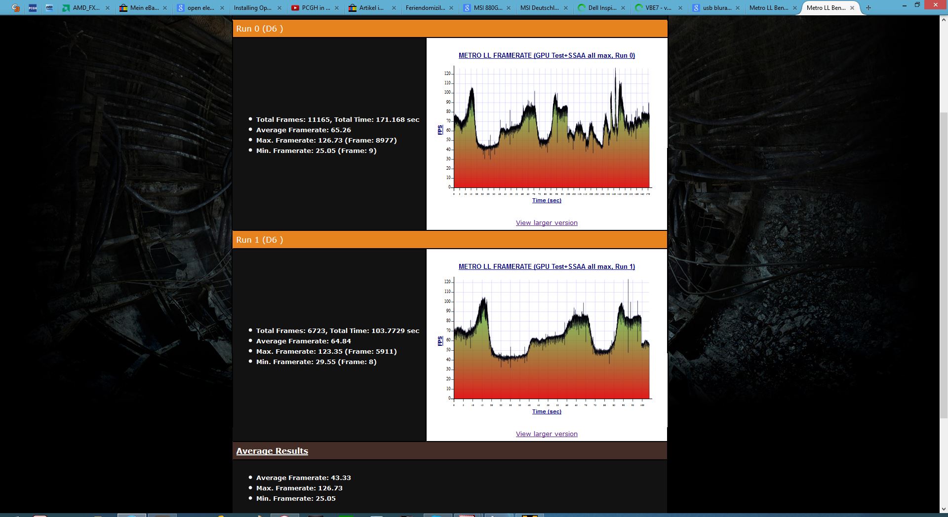

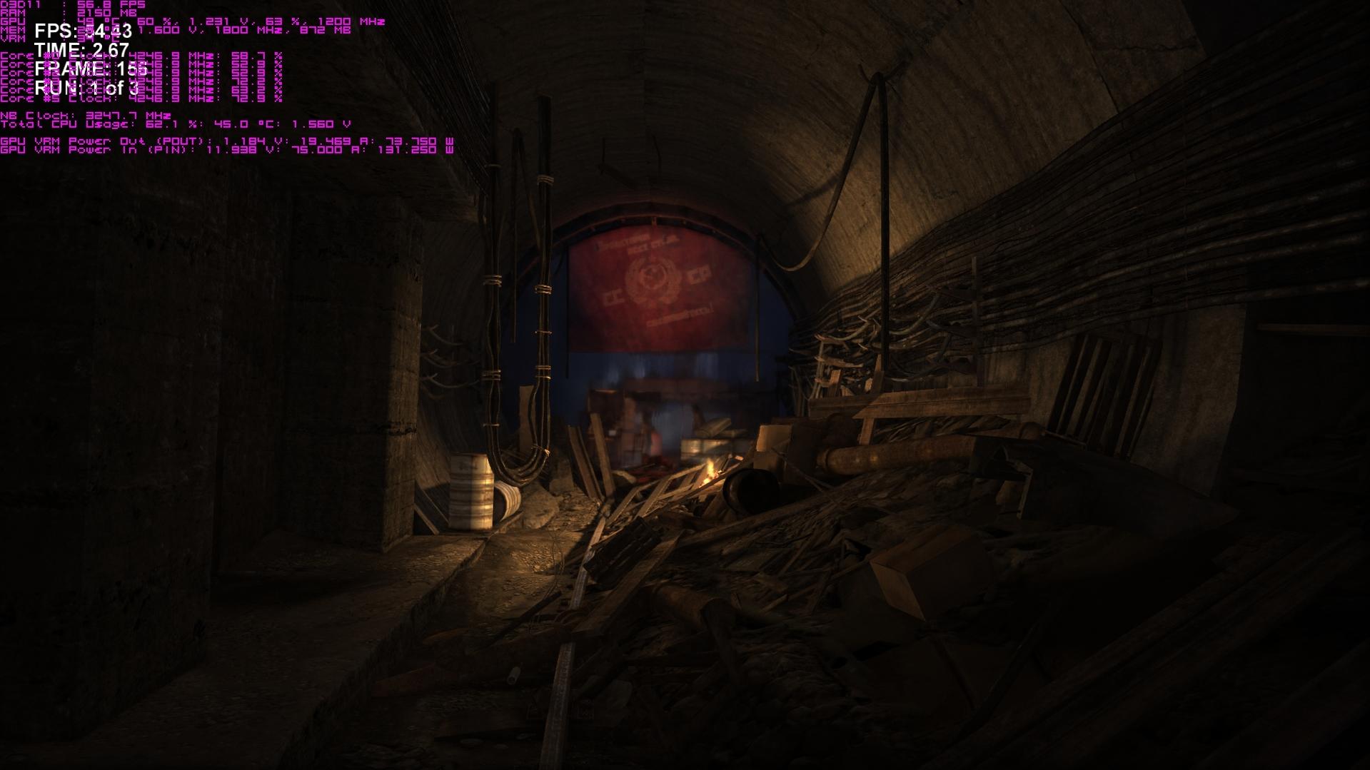

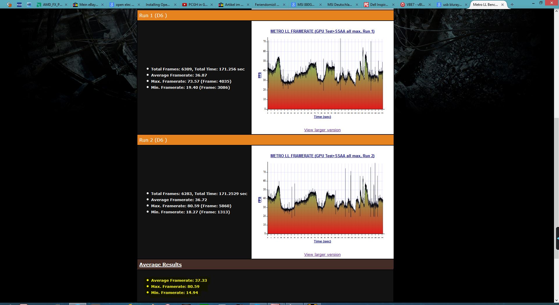

Jetzt mal noch Metro LL
Bench MetroLL mit SSAA.JPG 3 Durchgänge Metro LL ohne SSAA+normale Tesselation.JPG 3 Durchgänge Metro LL mit SSAA+ Max Tesselation.JPG MetroLL_2014_07_18_13_45_17_079.jpg
Hier mit ner Radeon Physik einschalten ist tötlich!
Ansonsten mal mit SSAA und max. Tesselation und ohne SSAA mit normaler Tesselation.
Und hier noch für den obligatorischen Schwanzvergleich, der 3D Mark :evillol:
Der FireStrike Extreme mit 4244 Punkten
Sky Diver mit 20354 Punkten
