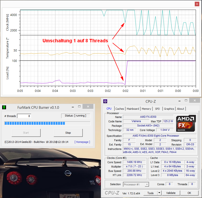

ich habe die selbe Kombination aus CPU (getaktet auf 4.6 GHz) und Mainboard und wollte gerade schon los lästern das ich dieses Problem nicht habe. Leider musste ich dann feststellen das es bei mir auch so aussieht, wobei ich dieses Throtteling in Spielen bisher überhaupt nicht festgestellt habe.
Anbei mal ein Bild aus OpenHardwareMonitor wie es hier aussieht. Zuerst ist der FurMark CPU Burner mit 1 Thread am laufen und dann habe ich auf 8 Threads geschaltet...

Wenn APM aktiviert ist, ist dieses runter und hoch takten in sehr kurzen Abständen normal und man bemerkt es nicht.
Das macht mein FX8350 auf einem Gigaybte GA-970-UD3 auch.
Sollte die Spannungsversorgung durch Überhitzung nicht ausreichen, kann der Intervall bei 1,4GHz bis zu 25sek. dauern und das macht sich dann beim spielen schon bemerkbar.
Es kommt immer auf Gehäusebelüftung und CPU-Kühler an, ob es mit einem Board ohne Passivkühler auf den Spannungswandlern funktioniert oder nicht.
Die elektronischen Bauteile altern schneller bei Überhitzung was dann früher oder später zu Einbrüchen führt.
@Holgi_Heizer
Was für einen CPU-Kühler hast Du eingebaut?
Hallo, CNQ und ähnliches ist alles aktiv. Gegen deine Aussage spricht aber das bei nur einem Thread der Takt konstant bei 4.6 GHz bleibt.
Ich habe einen Scythe Mugen 2 (also ein Tower Kühler) drauf.
