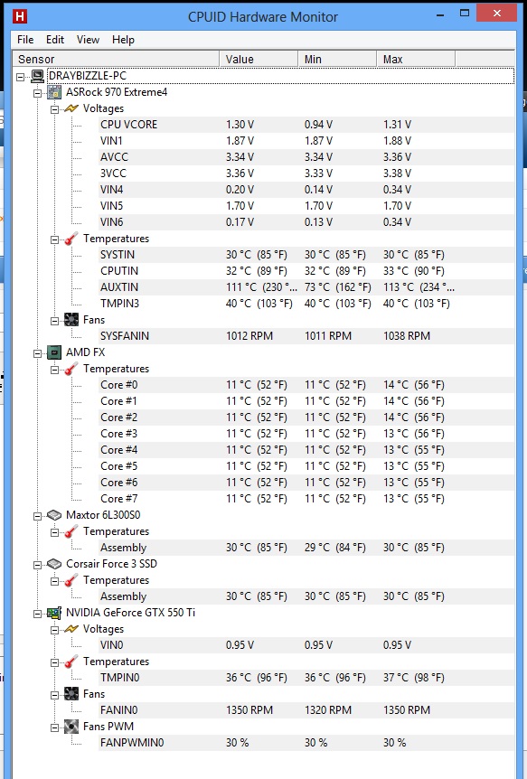

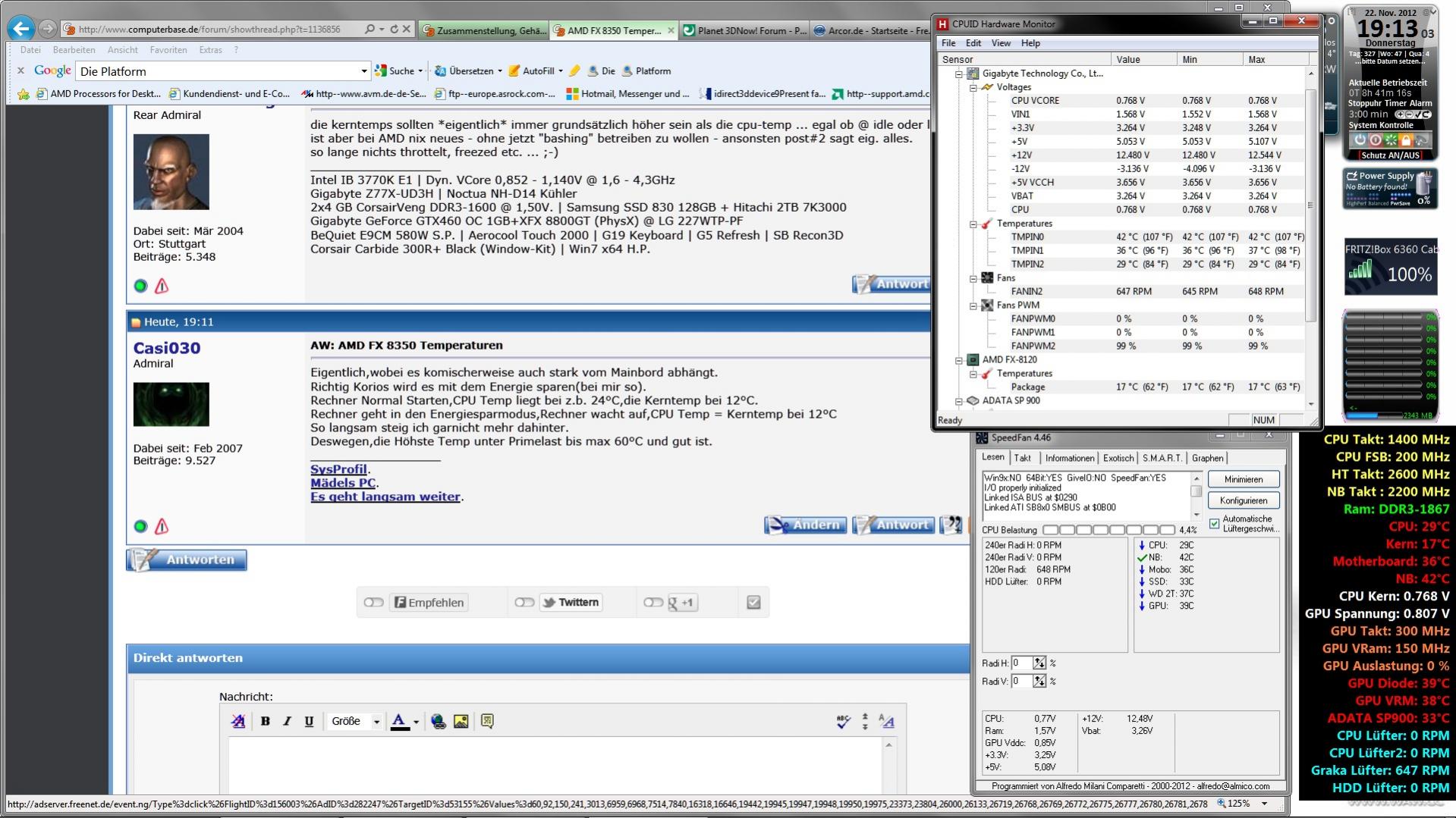

Also ich hab bei mir im Schnitt eine Abweichung von ca. 15-20° zwischen MoBo und Kerntemperatur... Ich bin mir rellativ sicher, das bei mir eher die MoBo Temp korrekt ist und die Kerntemperatur falsch ausgelesen wird.

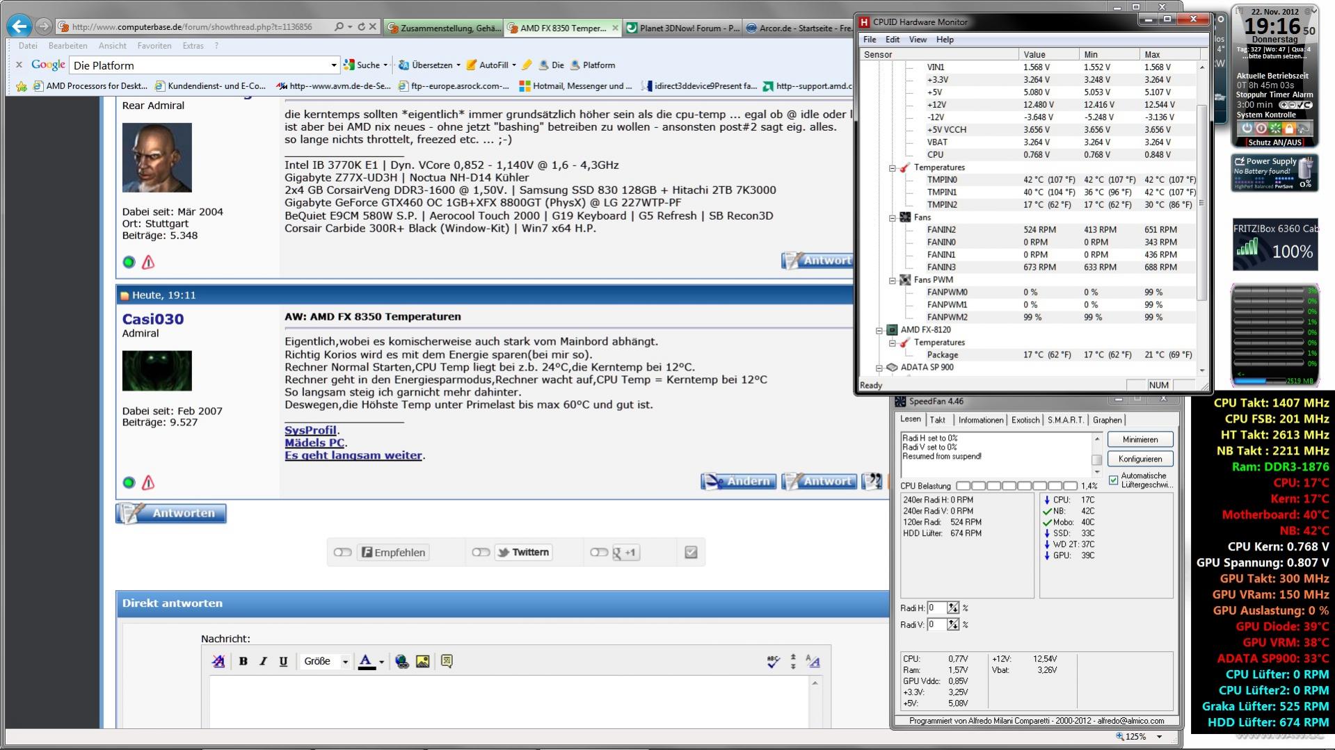

Eigentlich,wobei es komischerweise auch stark vom Mainbord abhängt.
Richtig Korios wird es mit dem Energie sparen(bei mir so).

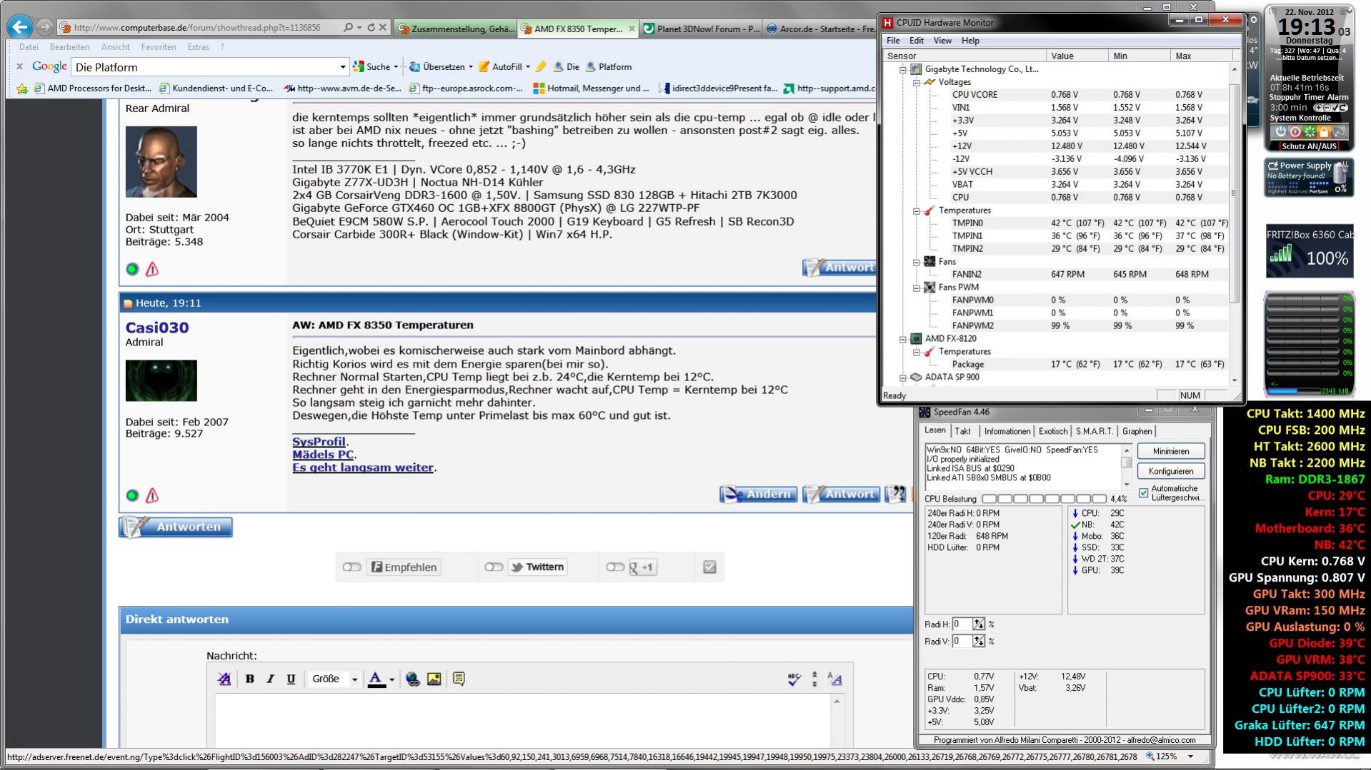

Rechner Normal Starten,CPU Temp liegt bei z.b. 24°C,die Kerntemp bei 12°C.
Rechner geht in den Energiesparmodus,Rechner wacht auf,CPU Temp = Kerntemp bei 12°C
So langsam steig ich garnicht mehr dahinter.

Die lesen ja noch alle das gleiche aus.

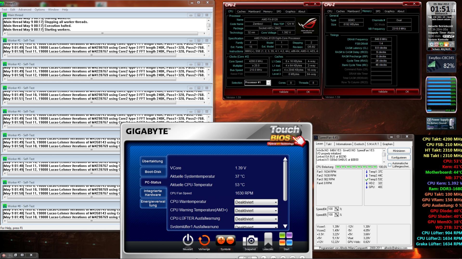

Die CPU Temperatur ist auch die die im Bios ausgelesen wird und auch dort über TouchBIOS sinkt die Temperatur mit ab.Einmal den Rechner Neu starten und die CPU Temp ist wieder oben.

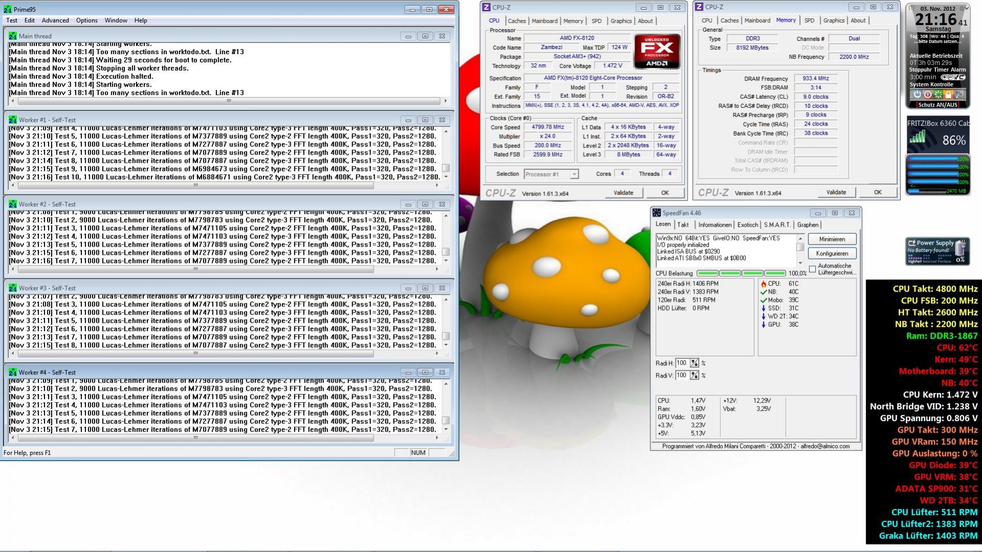

Mein Fx8150 geht unter Prime gerne mal auf 65°C hoch (wohlgemerkt das grade mal bei 1.308V unter Last und einem sehr guten Airflow) je nachdem im Sommer auch auf 70°C, wo er dann abschaltet. Die neuen Fx CPUs sollen ein 80-85°C Limit haben, 70°C oder zumindest die Temperatur die man mit Boxed Lüfter erreicht ist also locker drin. Außerdem erkenne ich Prime kaum noch als Richtwert an. Mittlerweile schalte ich Heaven oder 3DMark auf Dauerschleife lass alles 5 Stunden laufen und man sieht ob das System stabil läuft. Dort erreiche ich auch je nachdem grad mal 50 bis maximal 57°C CPU Temp.
Hier mal ein etwas älters Bild, damals hatte ich noch meine beiden 5770er drin :)

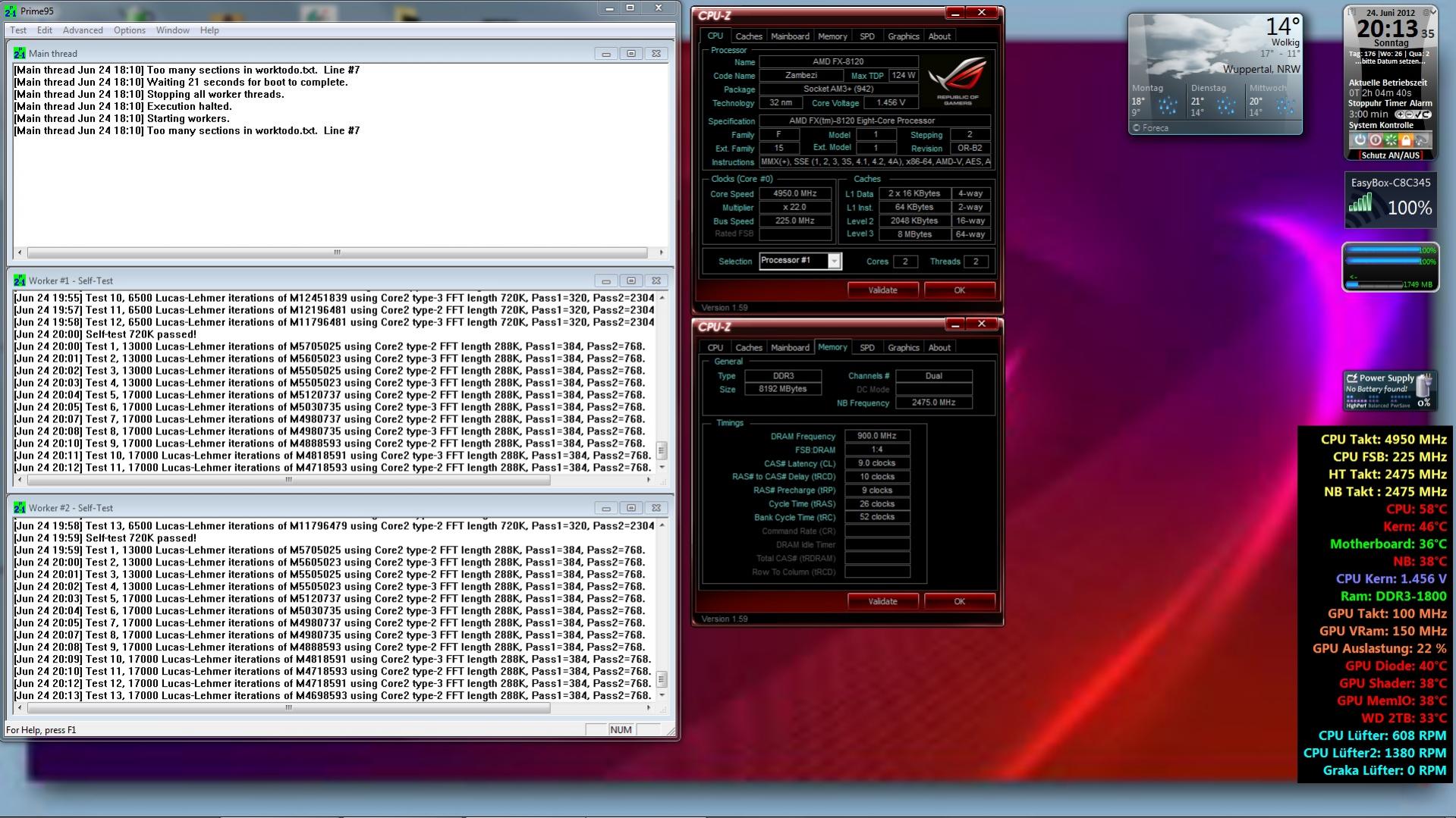

Meine leichte Kühlung findest in der Sig:Es geht langsam weiter.;)

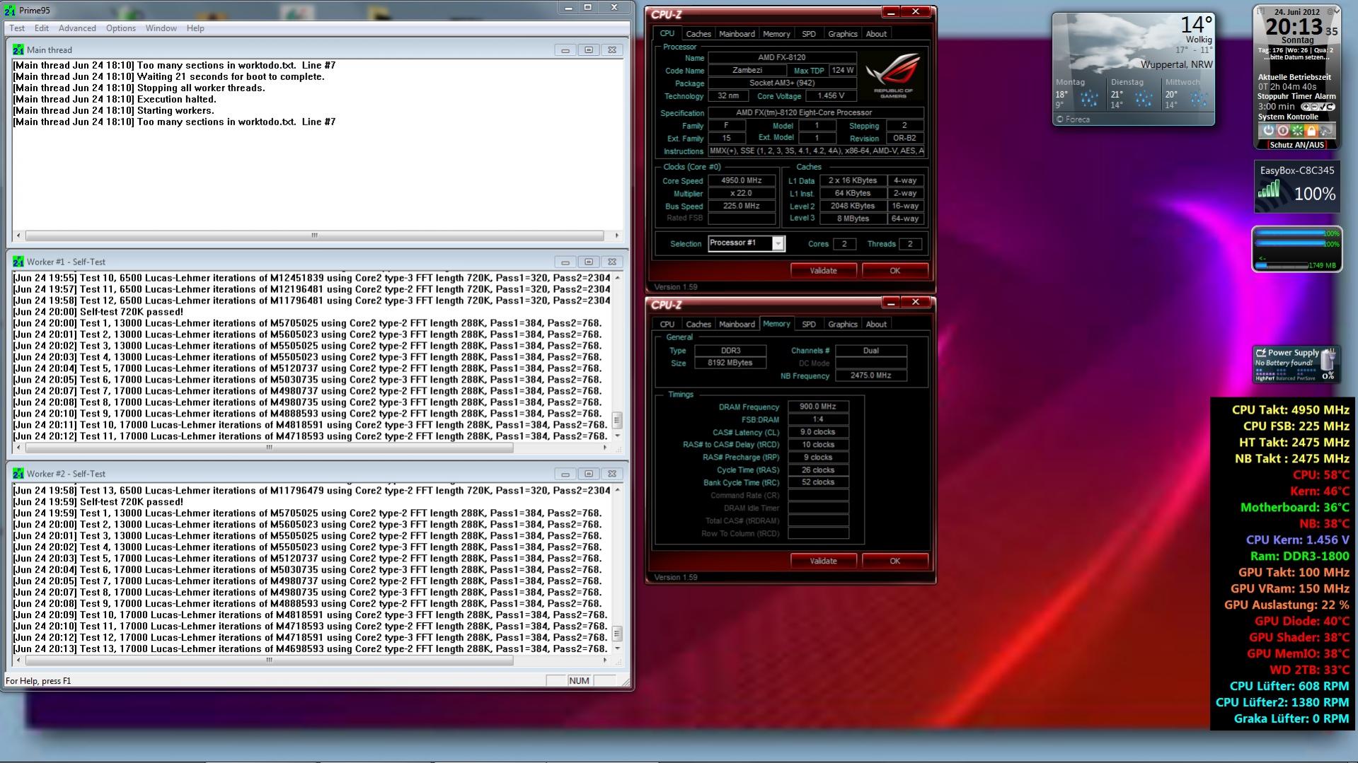

Damit bekomm ich diese Temps.
Höher will das eine Modul aber leider nicht.
@ x4 gehen dann 4,8GHz und bei fast 5GHz ist ende:mad:
