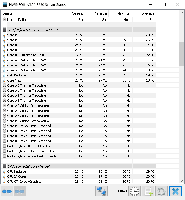

Kannst du z.B. auch mit HWiNFO kontrollieren. Im Sensor Status gibt es zwei Bereiche. Einmal Thermal Throtteling und einmal Critical Temperature.
Mindestens in einem der beiden Bereiche sollte sich unmittelbar kurz vor Absturz/ Notabschaltung des Systems etwas auftauchen wenn du während eines Testdurchlaufs HWiNFO nebenher mitlaufen lässt und beobachtest.
Wenn dem so sein sollte, so solltest du an Be-/ Entlüftung des Systems und/ oder auch CPU-Kühler Hand anlegen.
