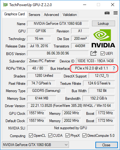

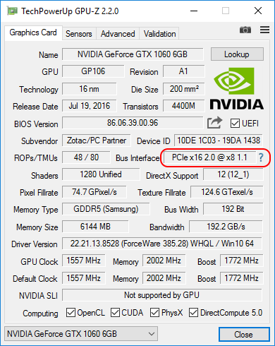

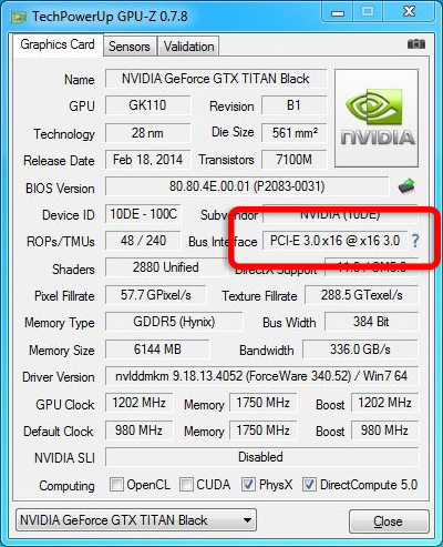

123 = MEINE GRAKA (und da ist die Geschwindigkeit viel langsamer beim Bus Interface)
234 = EIN BSP" (dort is iwie alles anders als bei mir_ also nur der Bus Interface)
Danke für dein Bsp. (weil ich glaube auch nicht wirklich dass die CPU dafür zu langsam ist_ habe auch online Videos gesehen, wo es auch mit stärkeren grakas ideal lief)

Ist das auch unter Spielelast so, oder ist der Screenshot aus dem idle?
In welchem PCIe Slot steckt die Grafikkarte? Der 2. wäre nur mit x8 angebunden ...
mfg
Screenshot? also den habe ich aufgenommen beim normalen Betrieb_ ohne ein Spiel oder sonstiges.
und ich weis jetzt nicht ob 2, 3te oder 1te. (also wo meine Graka drin steckt) .. aber ziemlich weit unten.
Soll ich vllt mal den Platz der Graka tauschen? und es nochmal versuchen? vllt könnt ich sogar dann noch übertakten.
Soll ich die Graka vorher deinstallieren oder ... einfach so lassen und nur den Steckplatz verändern? (also graka position)
Naja ohne Spielelast geht die GPU in den Stromsparmodus, daher sind die Werte auf dem Screenshot soweit normal, allerdings muss die GPU in den 1. Slot damit sie mit voller Geschwindigkeit angebunden ist !
