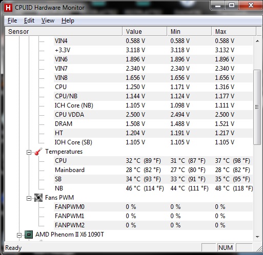

also auf meinen board ( asus cosshair v formular ) nb und ht auf 2.4 ghz nb läuft mit 1.105volt bzww 1.164 bei prime belastung
hab sogar rutner gevoltet anstatt hoch :)
bringt bei den 1090t deutlich mehr fps da er auch mit 3.6 ghz läuft
wie schaut bei euch die temps aus hab 45-48 im idel und 60 beim zocken ( nb temps )

faltsch das cosshair hatt nen sensor :)
Nobody-3 bevor Du widersprichst, schau Dir den Screenshot an.
Sein Board hat einen NB Temp Sensor. :)
