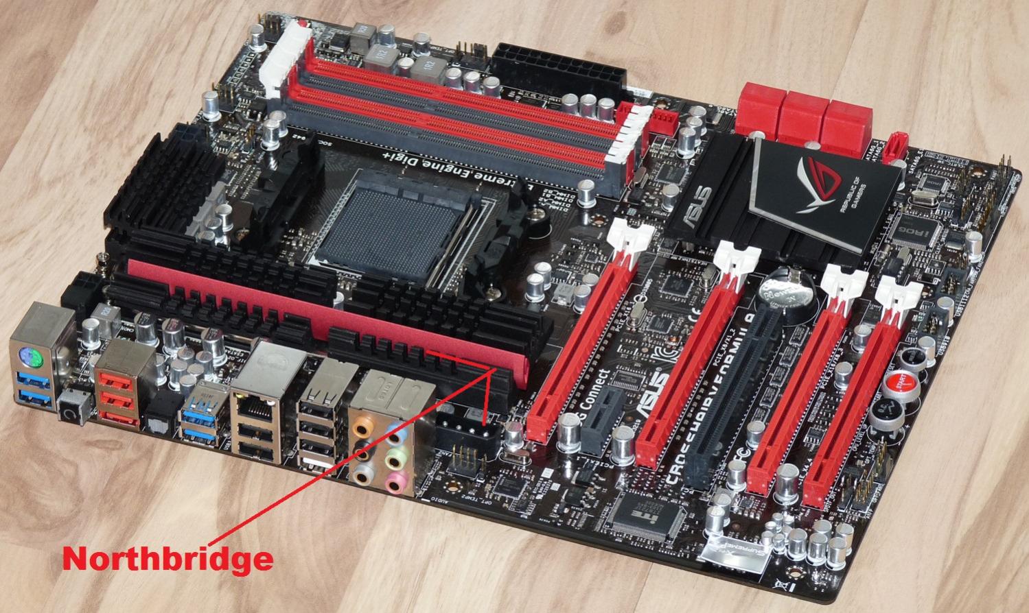

ehm ich glaub wir reden nicht von der selben nordbrige ich mein das ding ( siehe bild )
http://de.wikipedia.org/wiki/Northbridge
p.s auf meinen alten gigabyte ( 990fxa-ud3) konnte man den nb kühler auch nicht anfassen verbrennungs gefahr vom feinsten
Genau das ist die northbridge :) und die hat auch nen temperatur sensor
