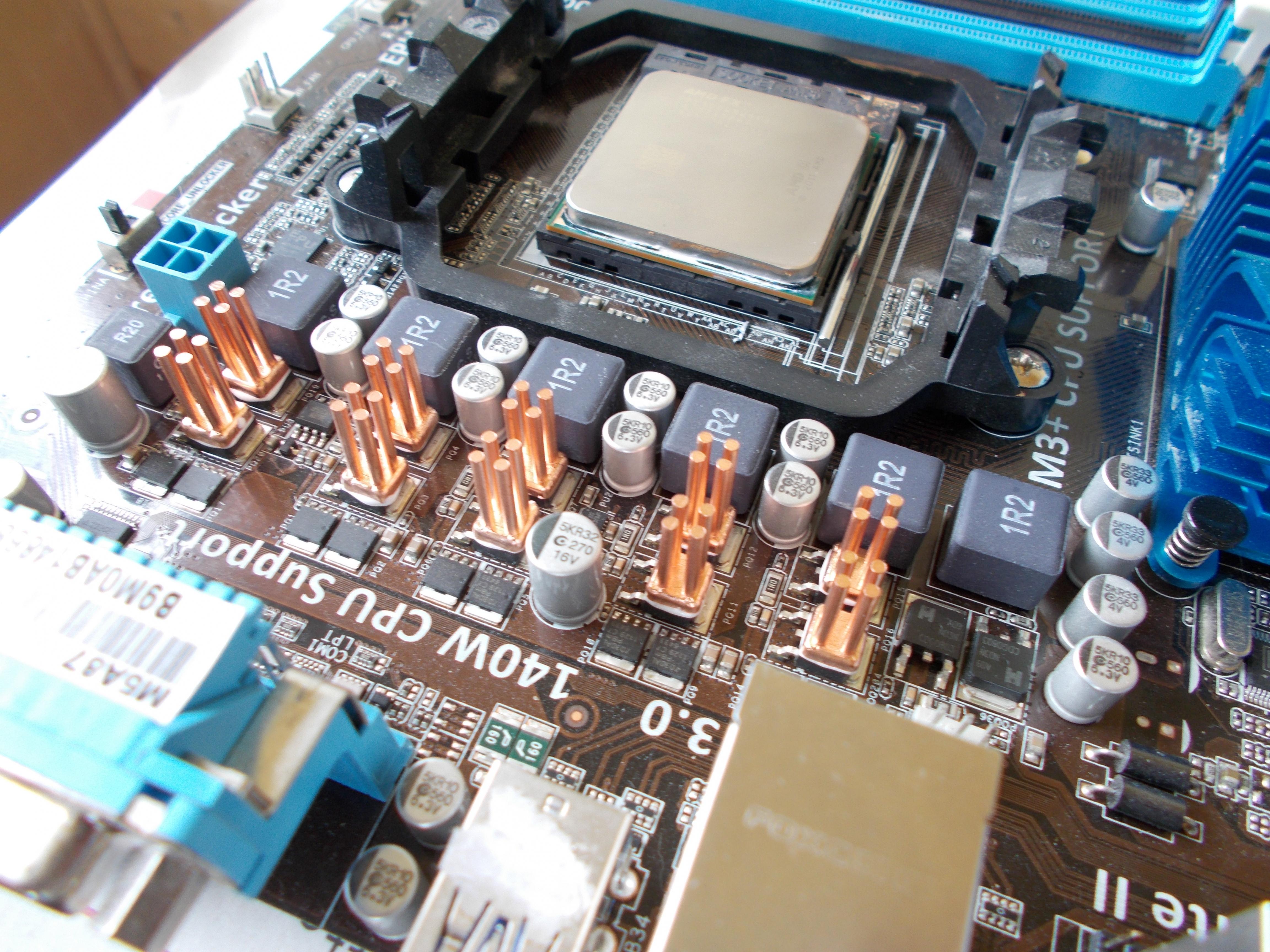

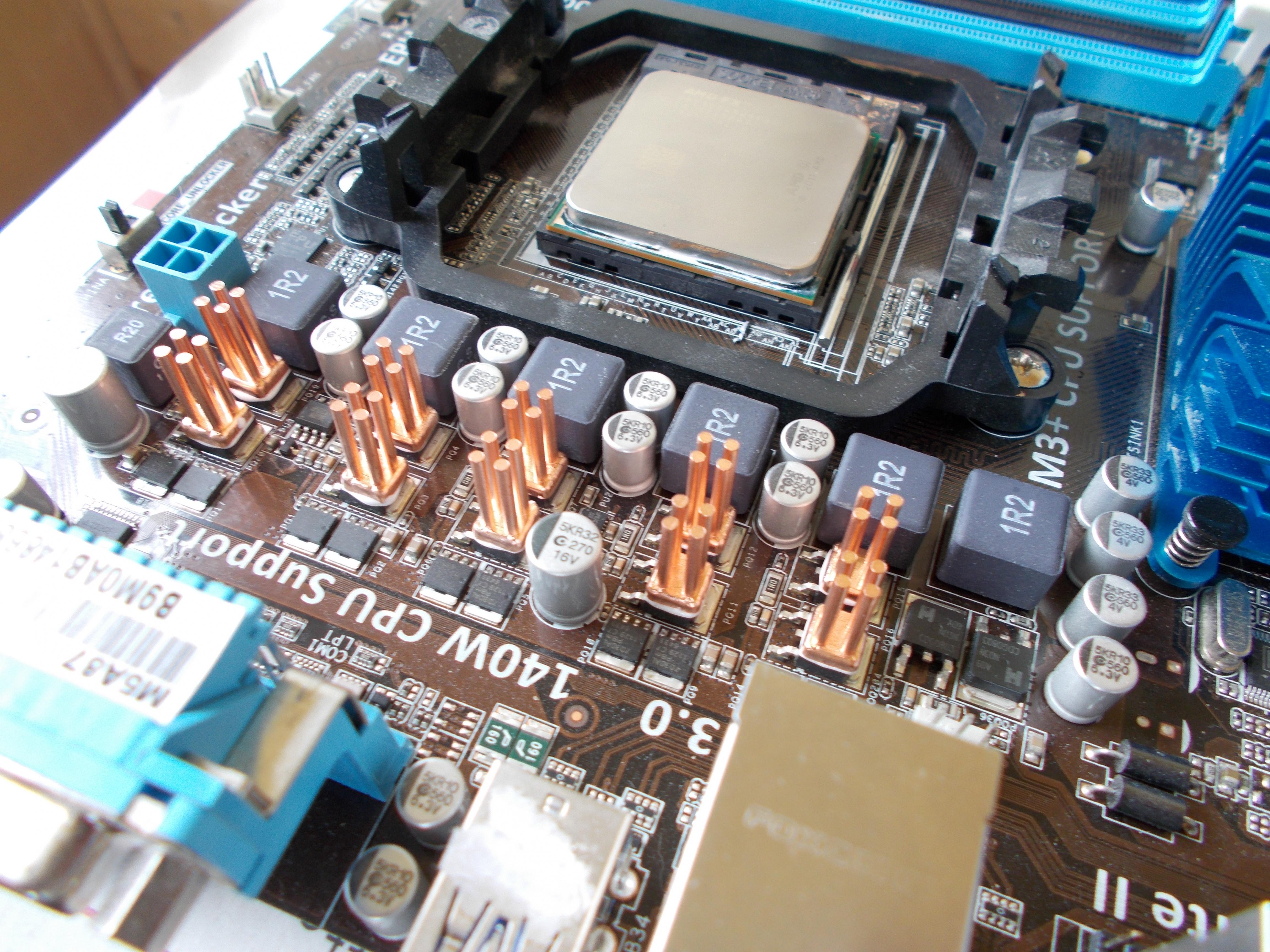

Also ich hab jetzt Quiet and Cool noch rausgenommen und den takt nochmal geändert auf
17,5x 230 MHz = 4025 (vorher 20x200)
Außerdem hab ich mal den "Vcore" auf 1.35V festgesetzt.
Scheinbar läuft das jetzt besser....
1. taktet er im Idle gar nicht mehr runter!?
2. Schwangt es, auch nach ner halben Stunde Prime95 und nebenbei surfen, nicht mehr!
Da ich bischen Lust auf basteln habe, bastel ich mir mal noch kleine Kühlkörper auf die Spannungswandler ^^

ist schon echt ne ding... hab mir mal die empfohlenen boards angeschaut und da sind ja überall extra kühler auf die spawas... hab schon dutzende PCs aufgebaut, aber über das Problem mit den Spawas irgendwie noch nie gestolpert...
warte im moment noch auf die kühler für die spwas und den topblower.... bin ja wirklich mal gespannt ob das vlt. was bringt... ansonsten könnt ich auch mal einen X6 1100T ausprobieren, allerdings hat der noch höhere TDP (125W)....
werde falls es klappt auch mal ein foto posten...

Ja, OK... Ich versuch jetzt trotzdem noch das beste rauszuholen aus dem Ding. =)
Wäre halt schon ein Erfolg wenn ich den vernüftig OCen kann ohne throtteling...
Wenn es dann immernoch nicht ausreicht von der Leistung her ist das halt so
Für mich ist das irgendwie interessant ob das mit den Spawas wirklich was ausmacht...
GEZ-Verweigerer
Banned
- Jan. 2015
- 2.555
sieht doch schonmal gut aus...lass dir den CPU Takt per OSD einblenden, so dass du ihn beim spielen immer im Auge hast.
Scheint so als hätte der Umbau tatsächlich was gebracht.
Ich habe noch den Topblower "Scythe Scior 1000" verbaut.
Laut HWMonitor sogar 10 Grad kühler... läuft nun bei Auslastung grad mal auf 50 Grad
Jetzt konnte ich die CPU auf 4,2GHz takten ohne Probleme.
Habe gestern mit der Einstellung auch 2-3h gezockt...
Das eigentliche Problem, dass die Framerates plötzlich droppen und
die Leute dann eben in Zeitlupe latschen ist verschwunden!
Topp!
Topp!
