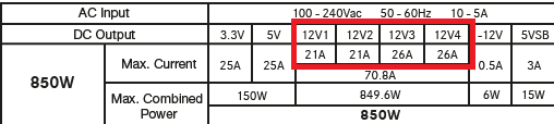

So sind die einzelnen 12V bei zb. nem Straightpower 850 verteilt! Die Frage kam hier auf, was Rails (Schienen) sind, Dein Netzteil bietet mehrere 12V Schienen, anstatt nur einer 12V Schiene (was auch möglich ist) Und eine solche Rail kann auch nur ihr volles Potenzial erreichen, wenn keine weitere belastet ist.
Sonst hätte das Netzteil
12V V1 = 252W Theoretisch
V2 = 252W Theoretisch
V3 = 312W Theoretisch
V4 = 312W Theoretisch
=1128 W Theoretisch sind aber nur 850W vom Hersteller beschrieben und 3/5 V noch nicht miteingerechnet.
So und da ne Vega locker 300W erreicht und auch überschreitet, reicht ein Kabel hier Theoretisch aus, weil ja noch 75W vom PCIE kommen. Falsch ist es jedoch nicht eine Karte mit zwei Kabeln anzuschließen. So schließt man Fehler aus.

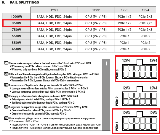

Gefunden: https://www.hardwareluxx.de/index.p...aight-power-11-550w-850w-im-test.html?start=3
be quiet! gibt in einem dem Handbuch beiliegenden Blatt den Hinweis, dass bei Verwendung von zwei PCI-Express-Kabeln PCIe 1 und 3 verwendet werden sollte und bei einem PCI-Express-Kabel PCIe 2 zu nutzen ist.
@OP schau ob das so angeschlossen ist.
EDIT: Das wird anscheinend dadurch begründet, dass PCIe2 ein Mischstecker aus den zwei Rails ist und PCIe1 und PCIe3 direkt ein eigenes.

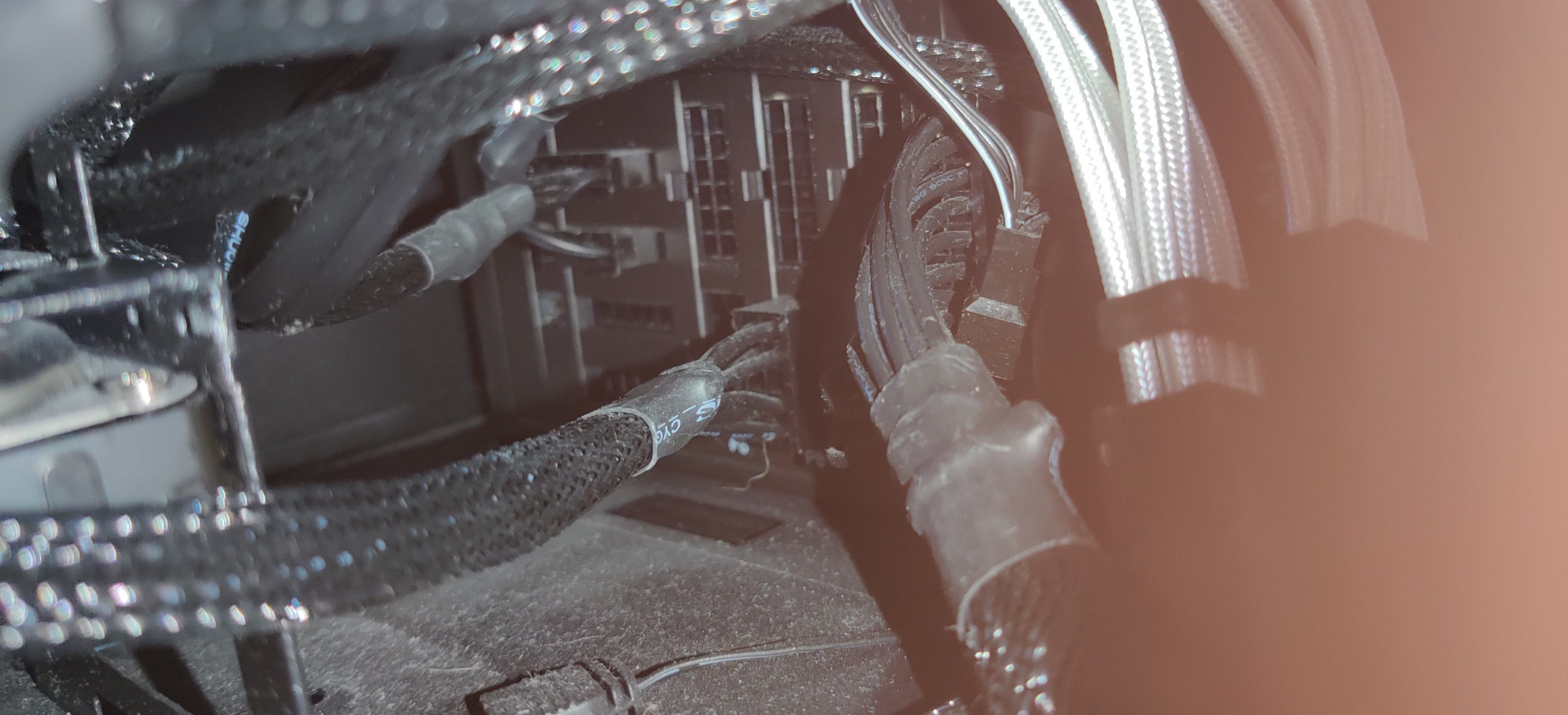

Hat dir der Verkäufer die restlichen Netzteil-Kabel mitgegeben? Und welches Netzteil ist es? Mach ein Foto von der Seite des Netzteils mit offenen Panel des Gehäuses (sofern möglich).
fabiantauchner schrieb:
Also es sind 2 kabel..aber die führen zu einer Stelle. D.h ins 2er oder?
Guck auf Netzteil und vergleiche es mit dem Handbuch. Und beschrieben sind die Anschlüsse wohl auf dem Netzteil auch.
hmm, kannst du dann einfach ein Bild machen von der Seite wo die Kabel angeschlossen sind? Sollte eigentlich auch reichen.
Ja dann musste gucken, wir sitzen nicht vor deinem PC.
