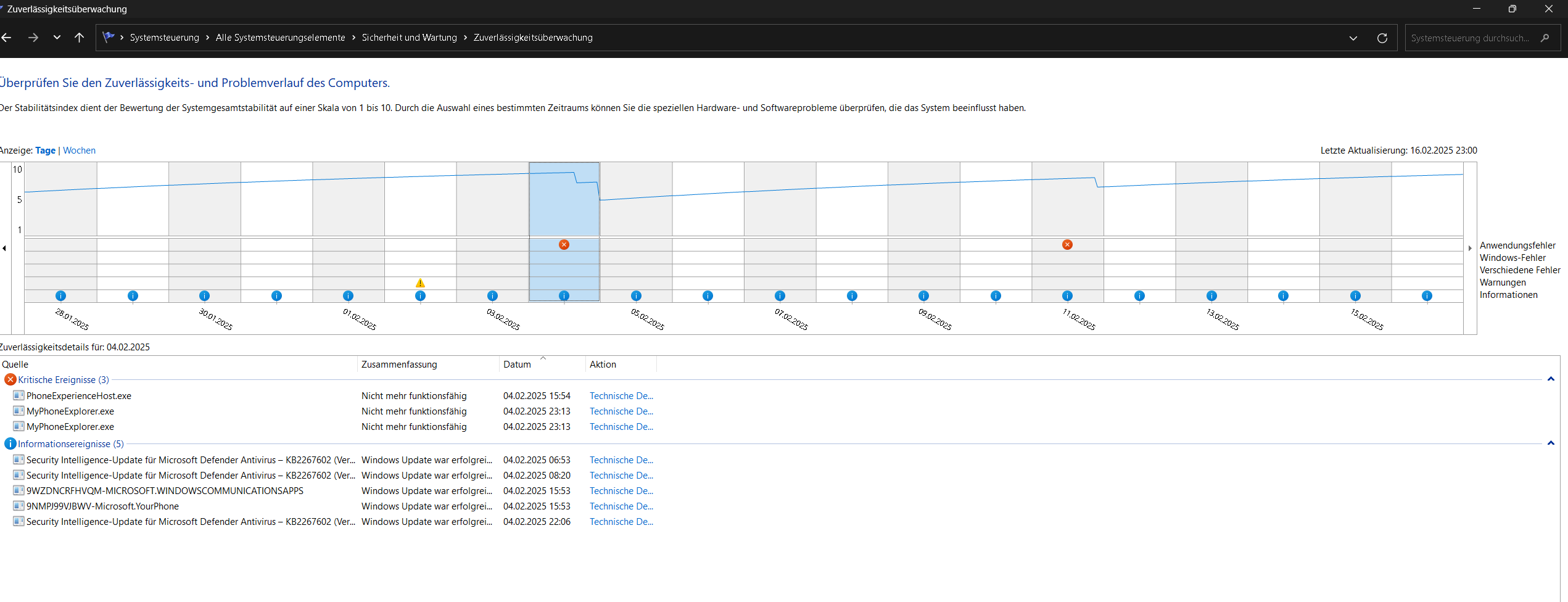

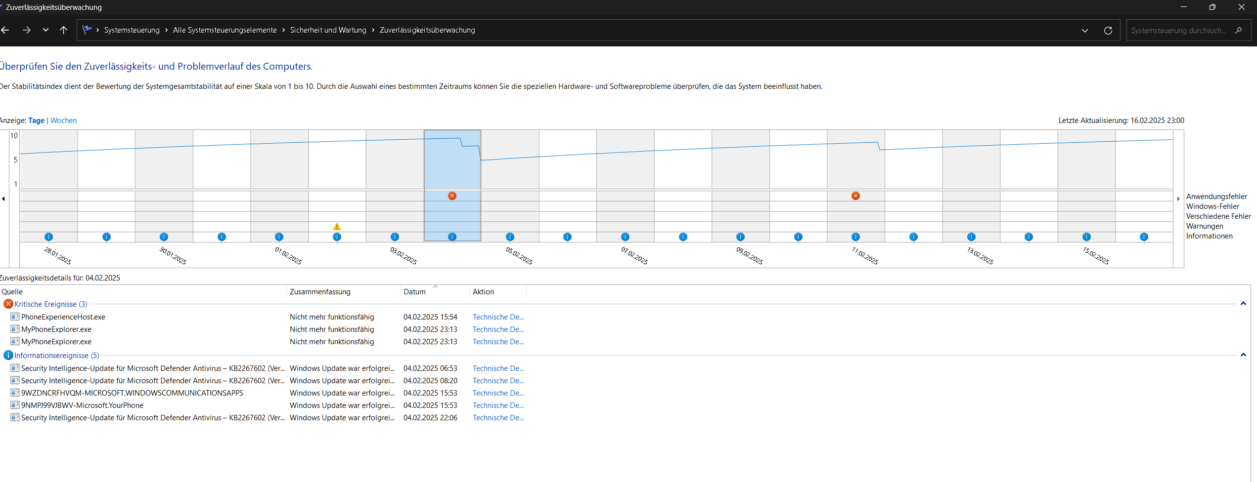

Als erstes mal den Zuverlässigkeitsverlauf überprüfen.
So sieht das bei mir aus, die Fehler sind auf das Program zum verbinden von Handy mit PC zurückzuführen was leider nicht mehr nach dem letzten Windows Update funktioniert.

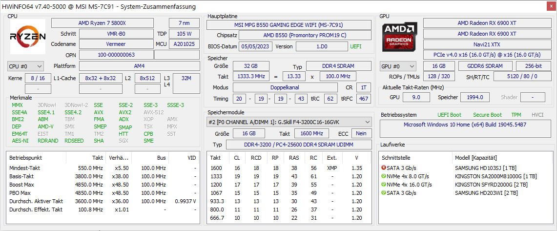

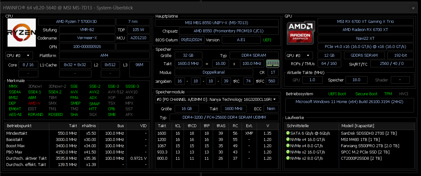

Auch mal HWINFO kontrollieren:

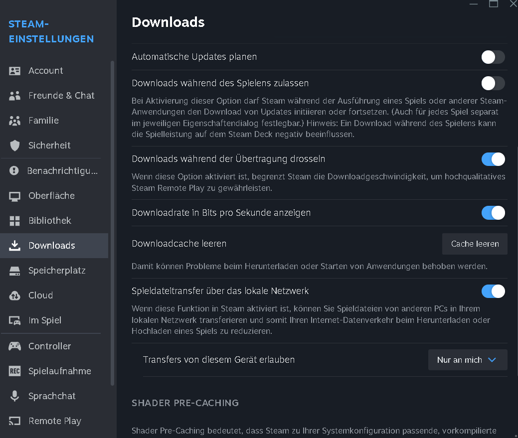

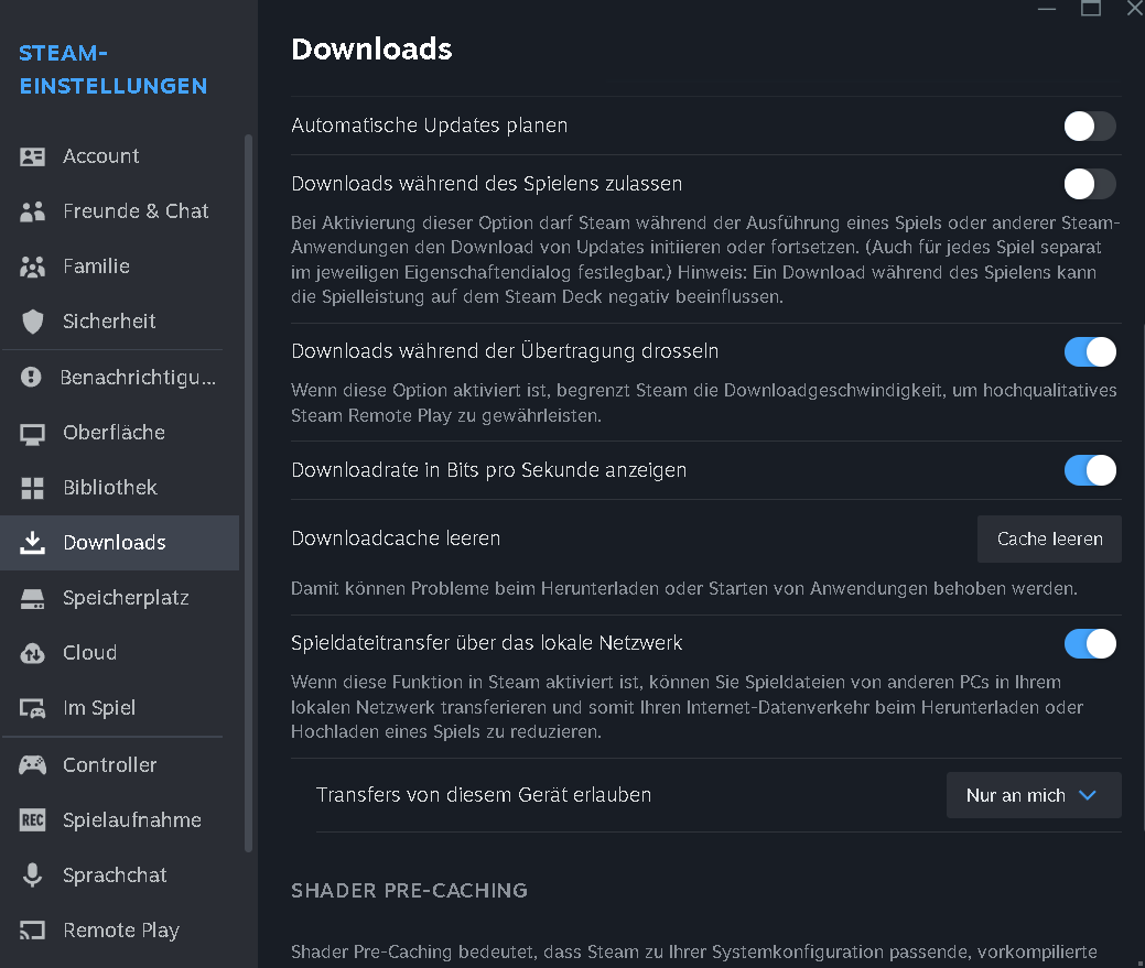

Bei STEAM auch diesen Ordner mal leeren, damit kann man auch schon Probleme beseitigen.
Download Cache leeren, danach die Spieldatei auf Fehler prüfen.

Wie sieht der Zuverlässigkeitsverlauf ( ist ja übersichtlicher als die Ereignisanzeige, die alle Meldungen ausgibt )aus?
Gibt es in der Ereignisanzeige irgendwelche WHEA Fehler, meistens Fehler 18 oder 19?
Die Fehler tauchen meistens bei OC auf, egal ob CPU oder RAM.
