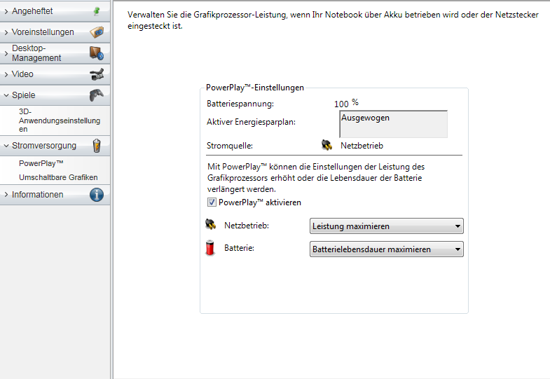

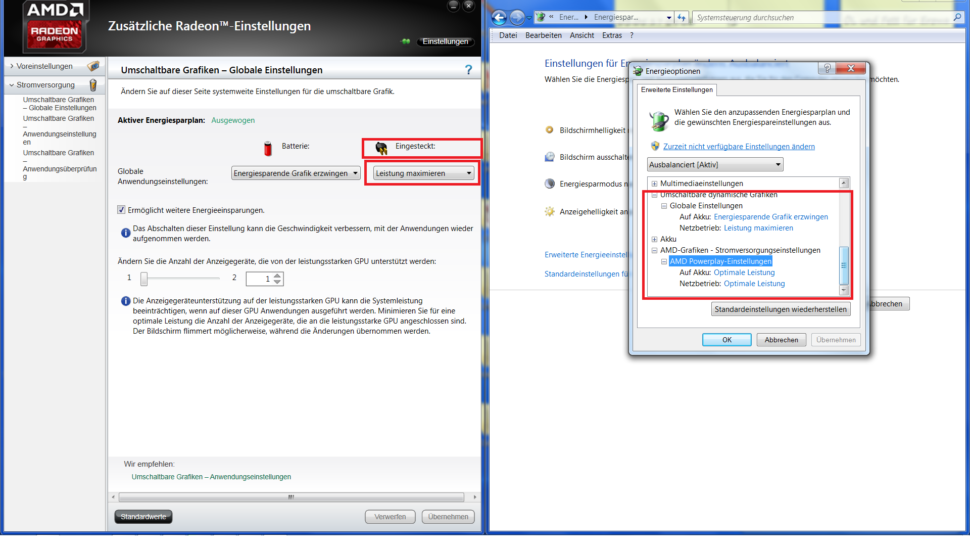

Probiere mal unter Globale einstellungen "wenn eingesteckt" dann Hochleistung!Lasse GPU-Z im Hintergrund mitlaufen, dann siehst du (beim raustabben) unter dem Reiter Sensoren ob die dedizierte Grafik benutzt wird! Natürlich muss dann auch das Netzteil eingesteckt sein!
Leider klappt das nicht. Was kann man sonst tuen damit das klappen könnte ??
Woher weißt du denn eigentlich das es "nicht" klappt? Bei mir ist bisher jedes Spiel so über die dedizierte Grafik gestartet! Kannst auch mal den Treiber direkt von AMD probieren!Hast du zwischenzeitlich mal den Intel reiber geupdatet?? Weil da hatt ich auch einmal ein Problem, aber da wurde dann die AMD garnicht mehr angezeigt bis ich einen neuen AMD Treiber installiert hatte!

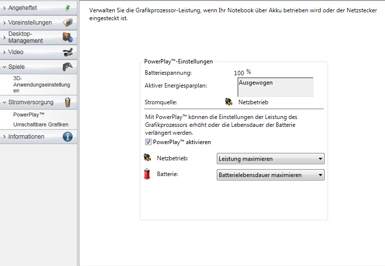

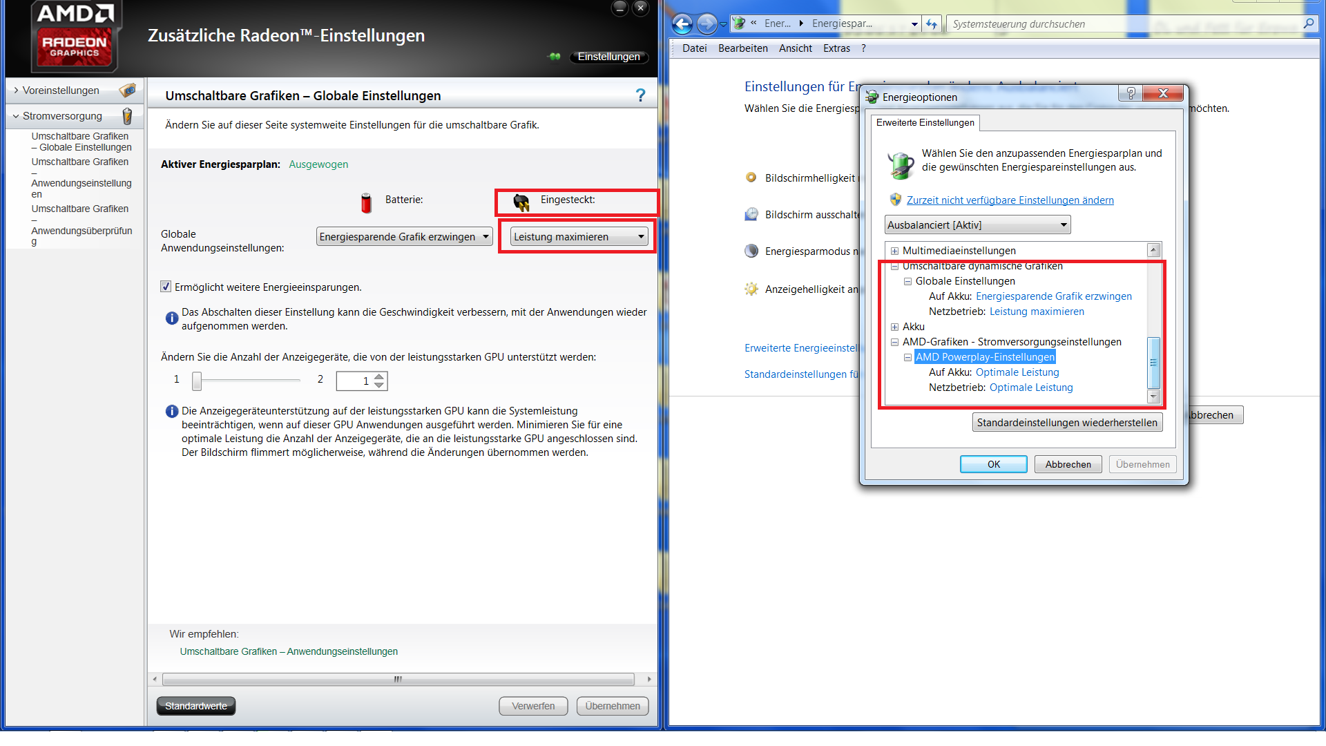

So sieht es bei mir aus. Ich sehe es z.B bei Spieleinstellung das es nicht geklappt hat, da wir nämlich die Intel HD Graphics angezeigt.

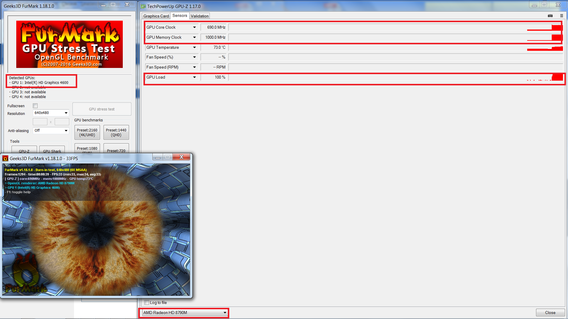

Die meinsten Spiele erkennen nur die Intel HD und trotzdem wird die AMD genutzt! Deswegen GPU-Z installieren die AMD Karte zum Anzeigen auswählen ein Spiel starten und dann die GPU auslastung und den Takt anschauen!
Hier ein Beispiel:
Ich sehe im GPU-Z nur das die Intel HD Graphics ausgelastet wird und bei der AMD sich nichts ändert bis auf die Temperatur
Starte Fur Mark und stel nen Sreenshot hier rein!Nur mit einer Aussage kann ich das so nicht nachvollziehen! !
