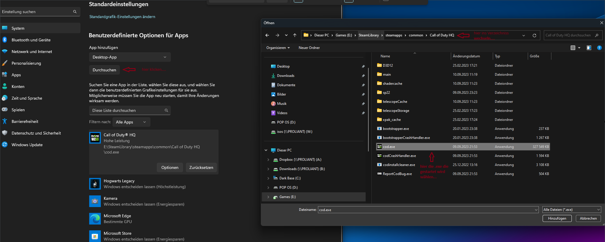

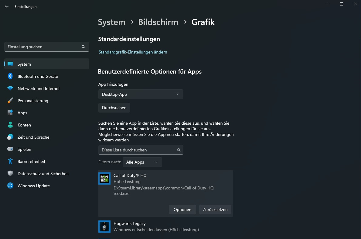

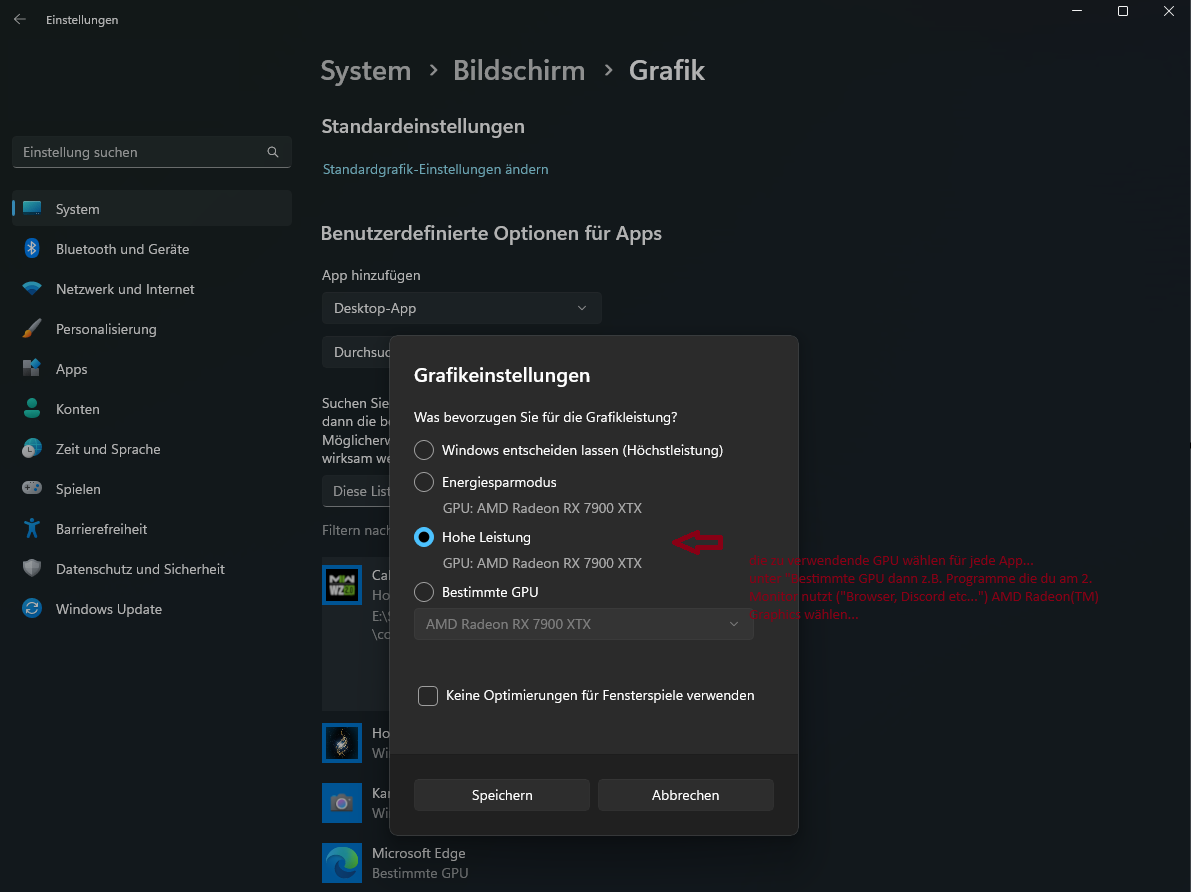

zuerst alle Monitore an die stärkere Grafikkarte anschliessen (DisplayPort / HDMI).
und nur deinen Anwendungen die schwächere Grafikkarte zuteilen für alle Programme die du während dem Zocken am 2. Monitor darstellst... (damit die Berechnungen auf dieser zur Darstellung abgearbeitet werden).
Reaktionen: ninjaduck
Danke für die Mühe. Wenn ich das so sehe hatte ich wohl einen Denkfehler.
