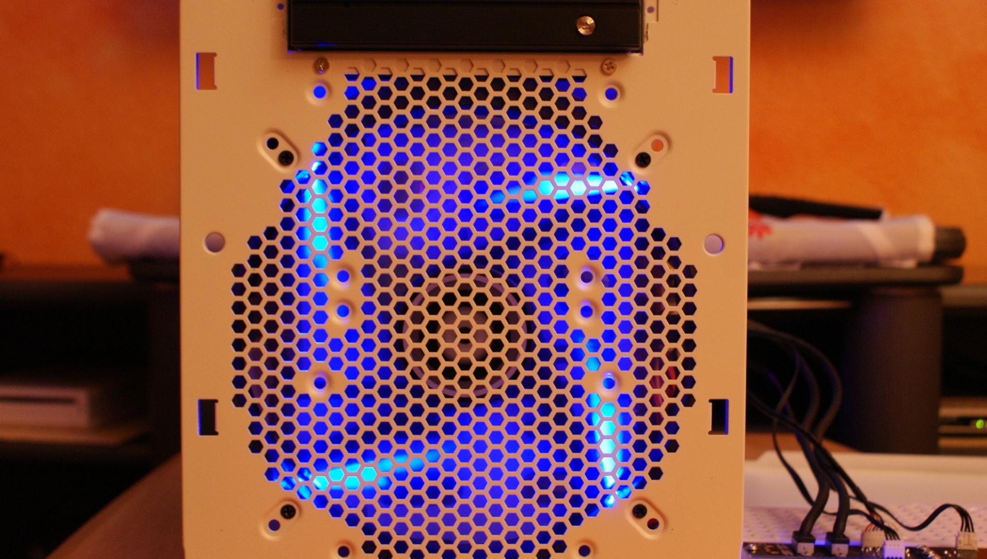

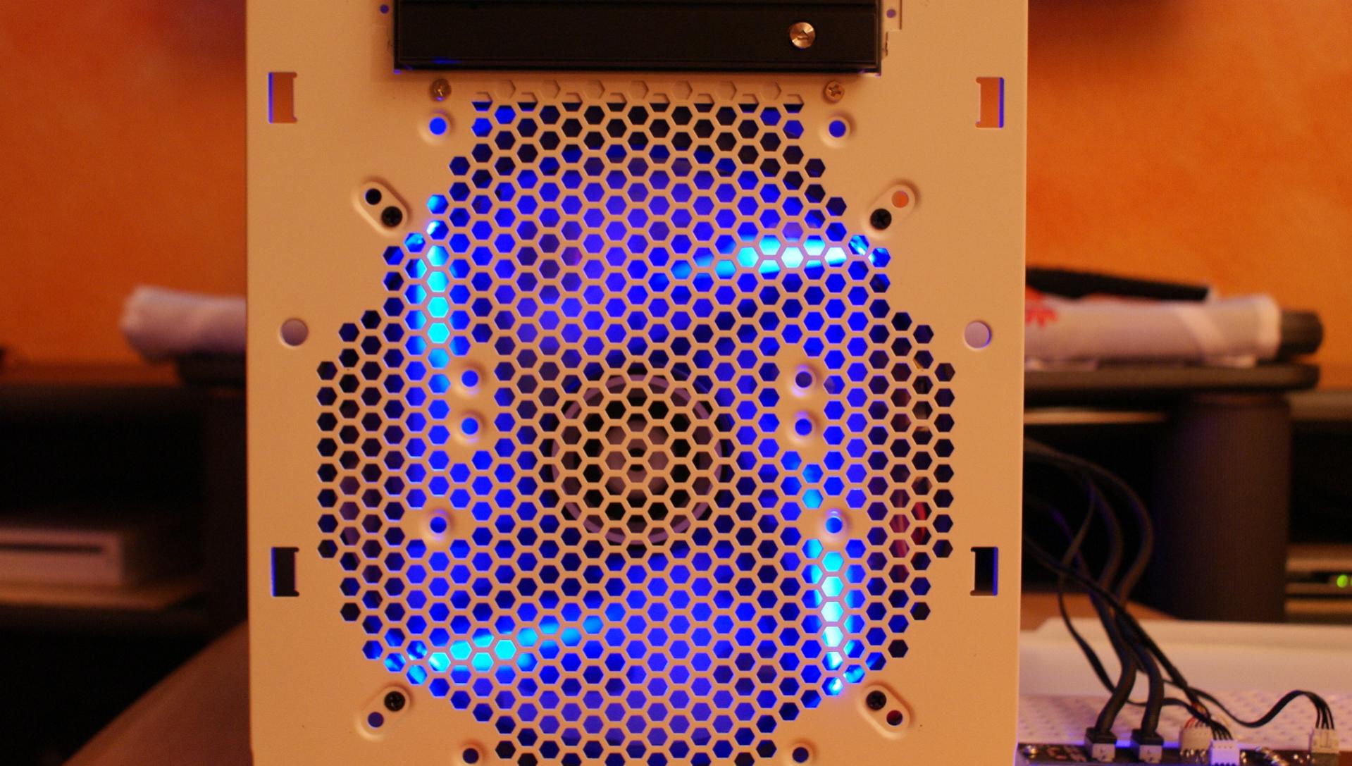

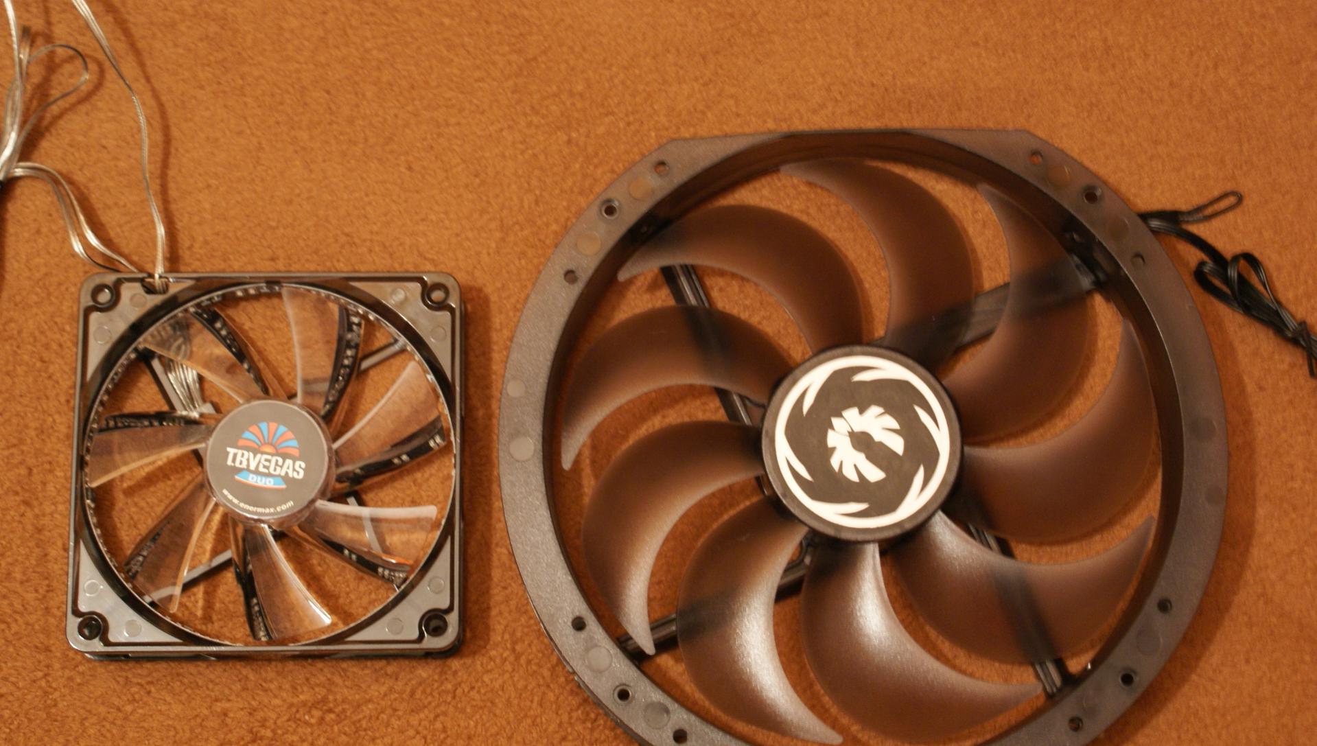

Frontlüfter: BitFenix Spectre 230mm Lüfter
Hecklüfter: Enermax T.B. Vegas Duo 140mm

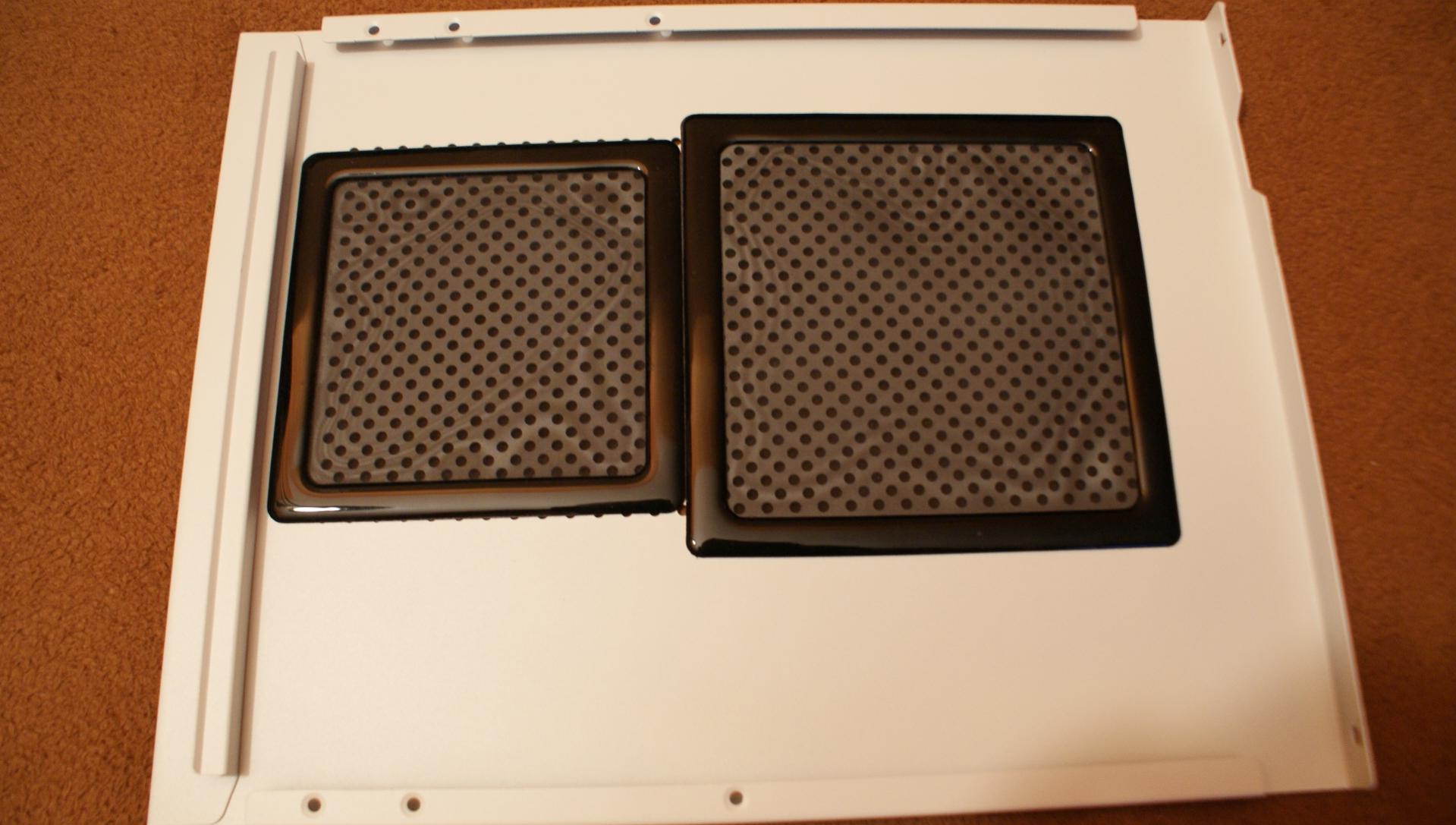

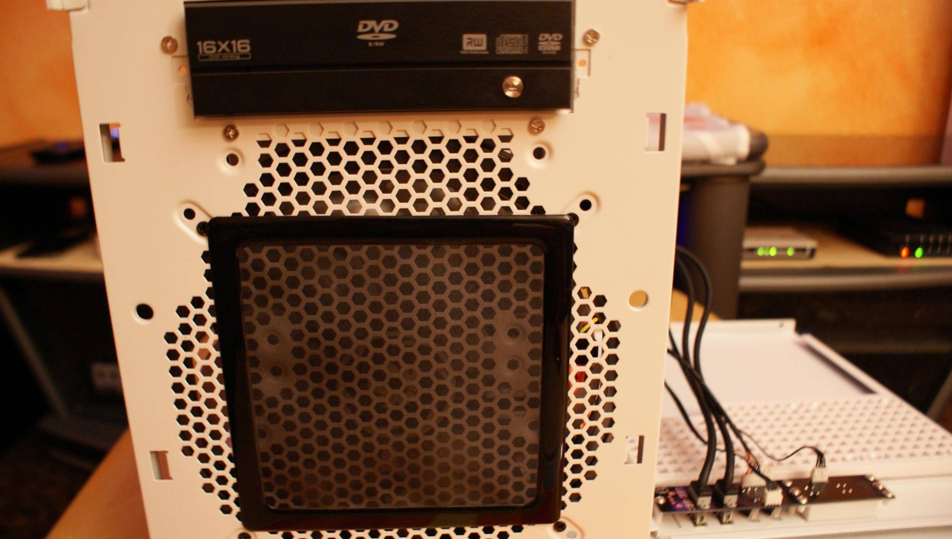

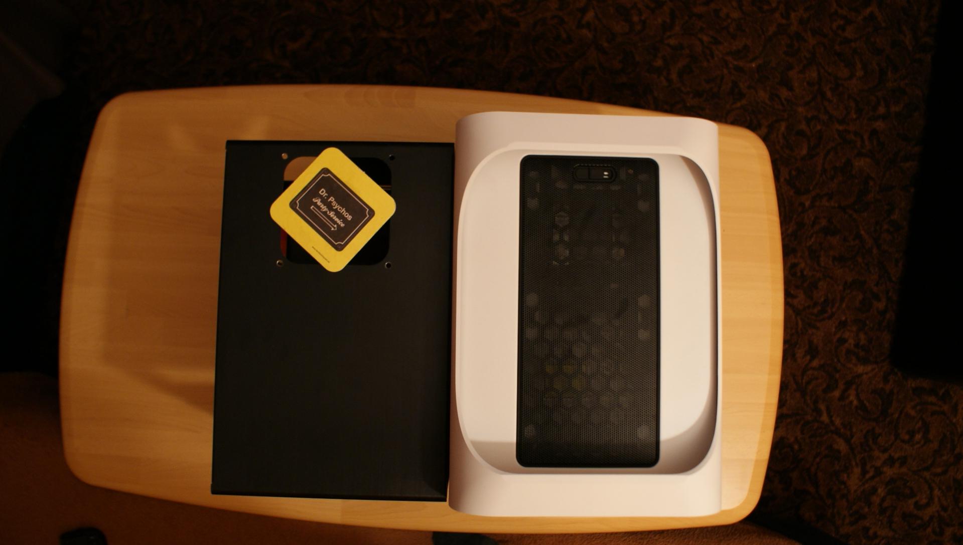

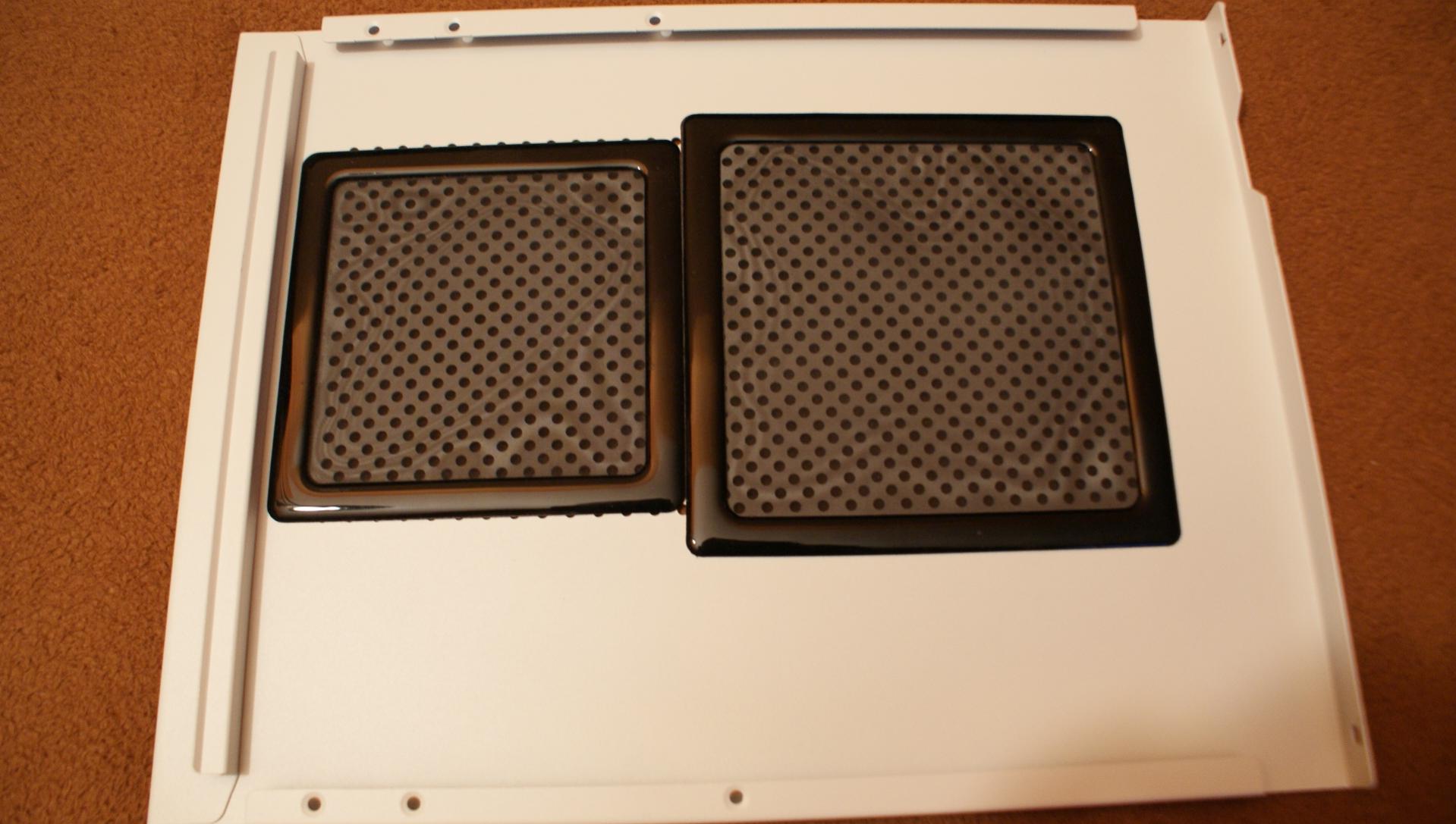

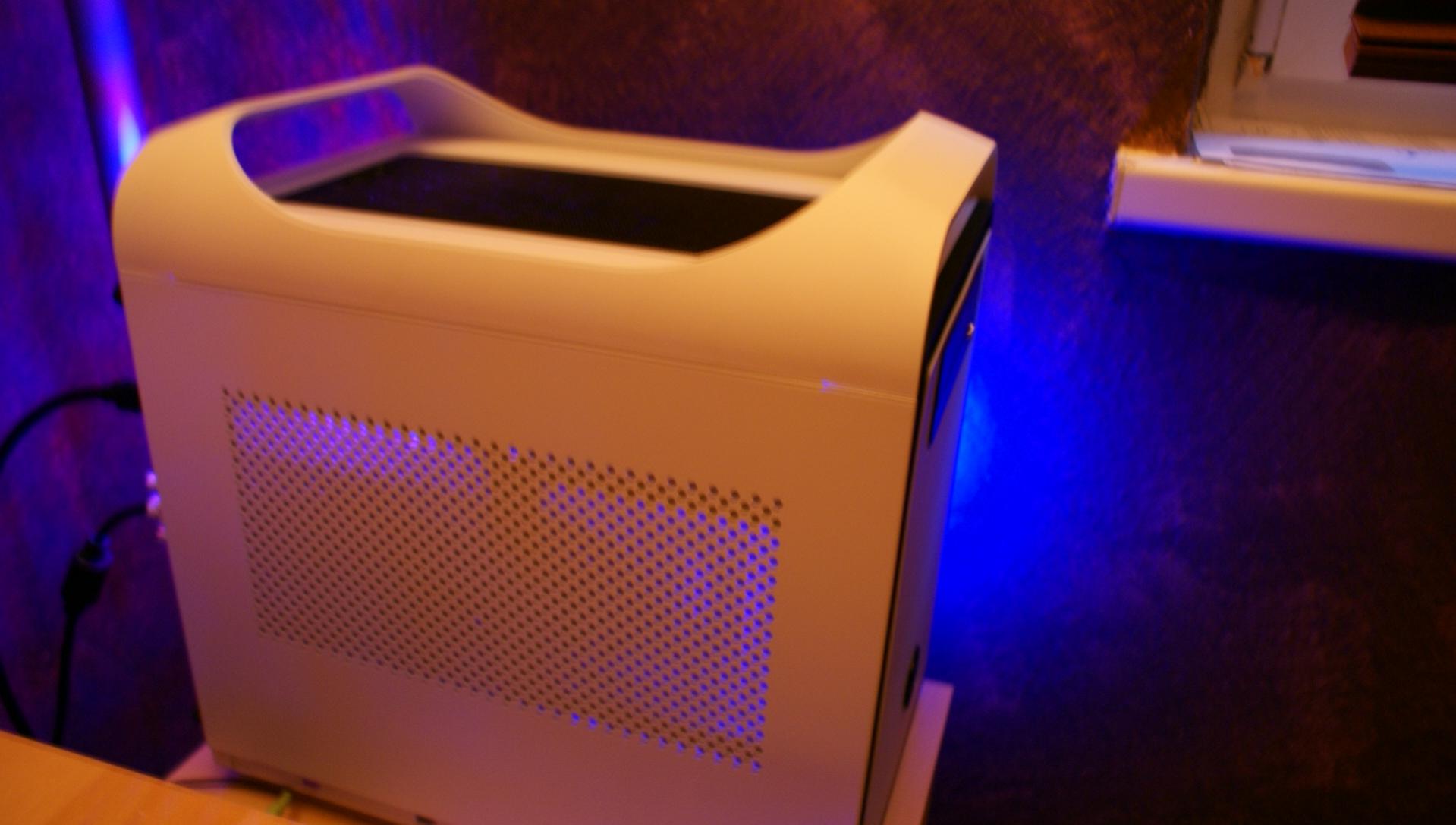

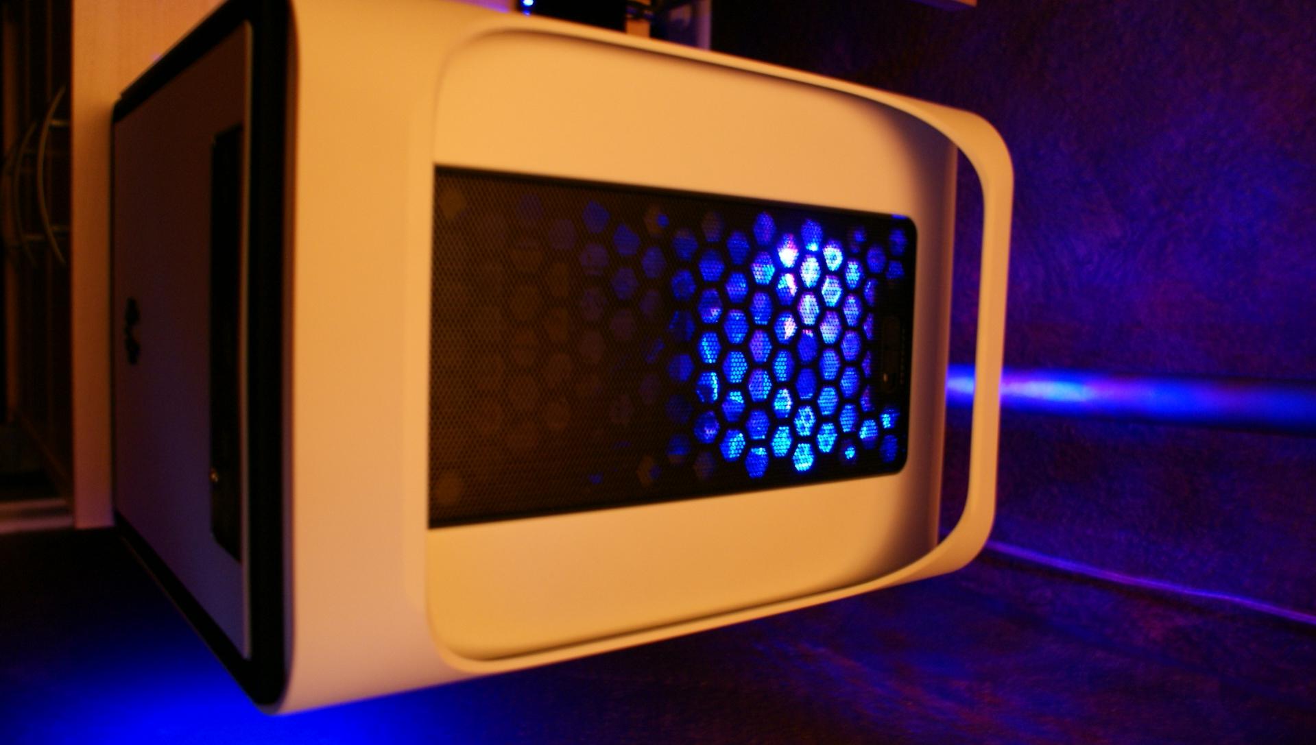

Filter: Seitenwand; DEMCiflex Staubfilter 120er & 140er. Nur zu Testzwecken an die Front gehalten:

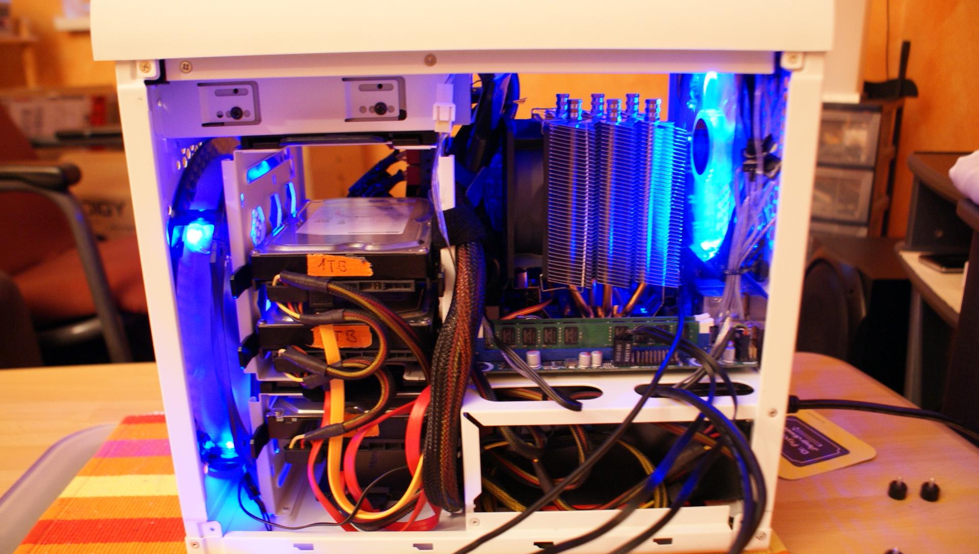

Anmerkung zum Umbau:

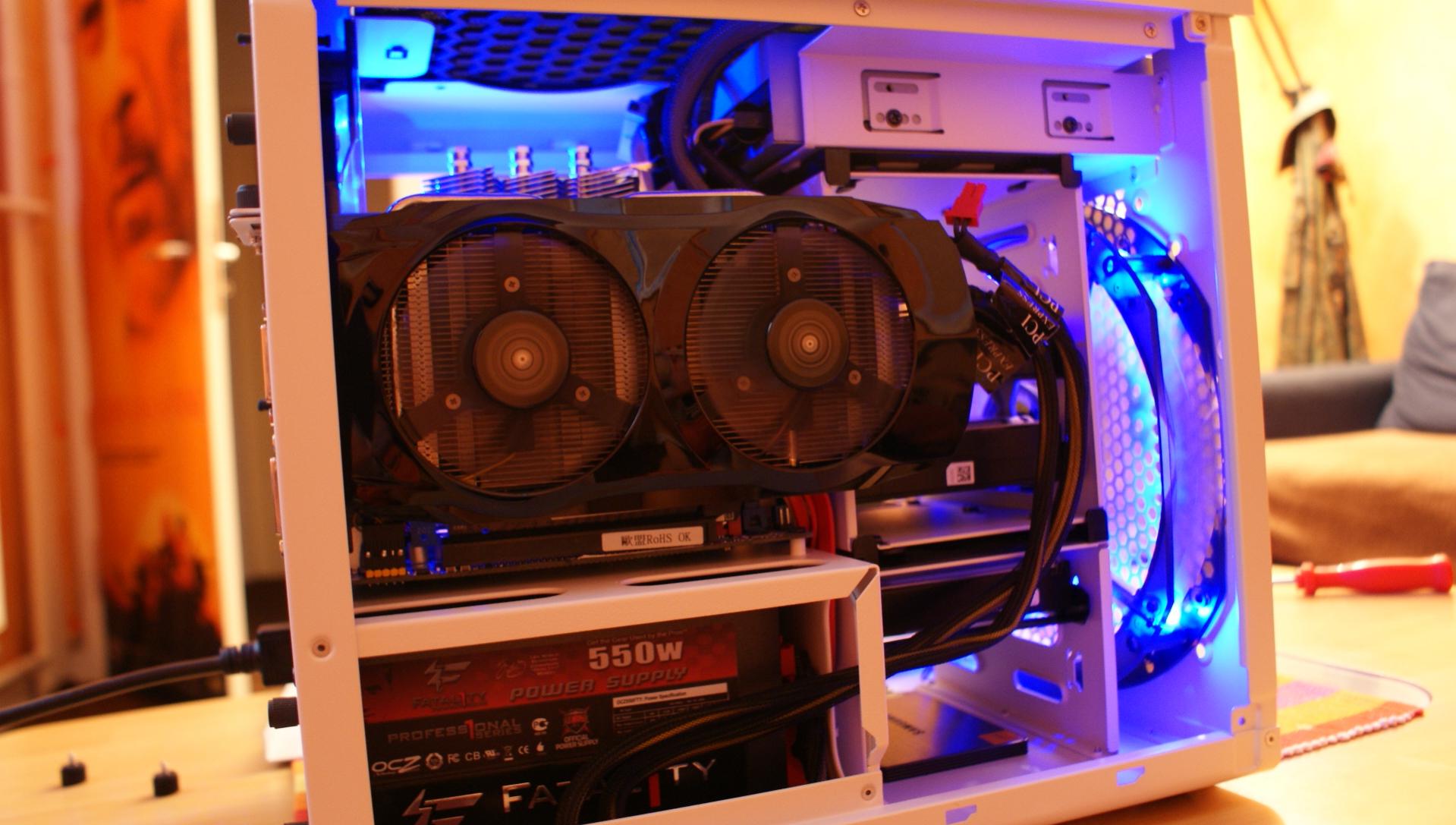

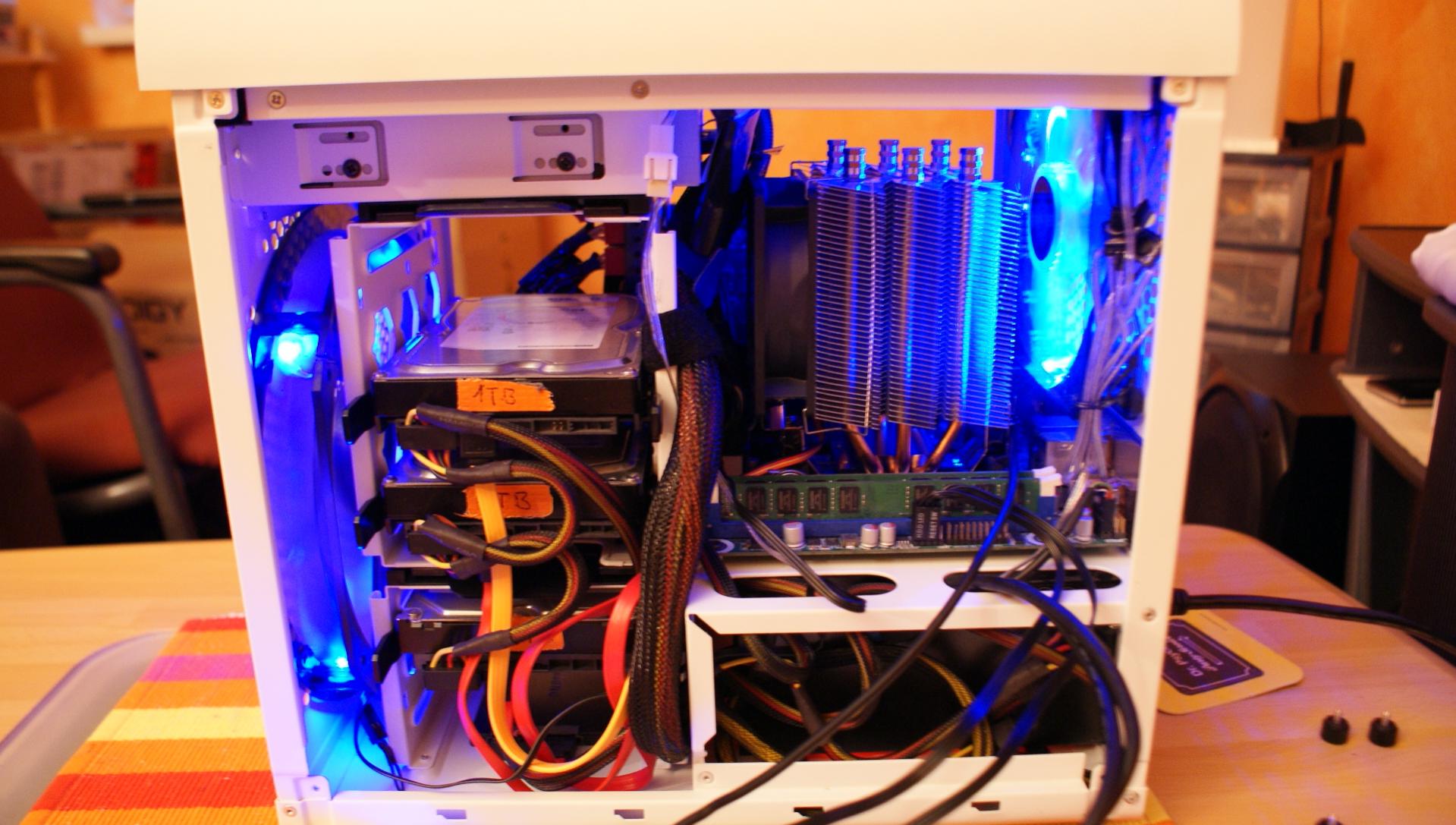

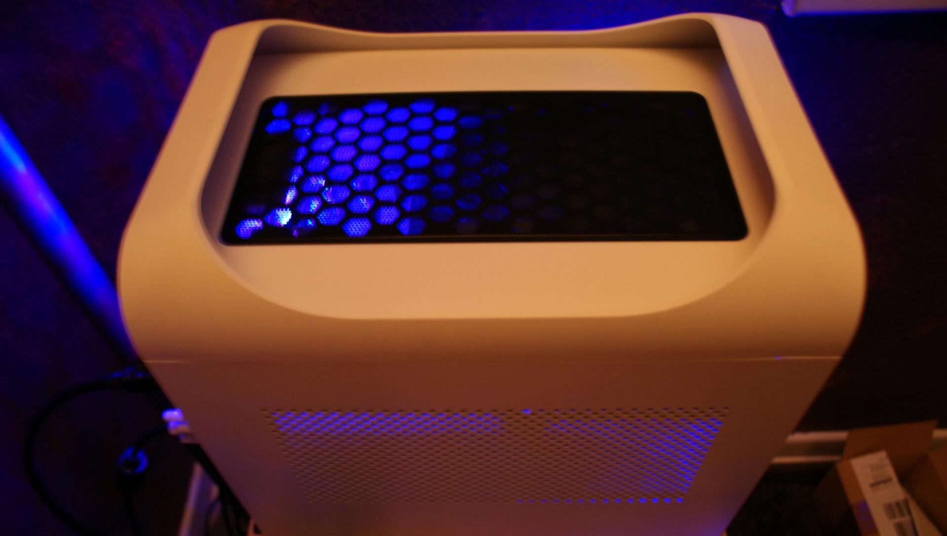

1.) habe ich die Festplattenkäfige um 180° gedreht (steht in der Anleitung wie) damit ich 3x 3,5" Festplatten verbauen kann, eine 2,5" SSD (am Boden unter den HDD Käfigen) und weiterhin eine lange Grafikkarte nutzen kann. Lob an Bitfenix! In meinem Lian Li Q08 hatte ich 4 normale 3,5" bevor ich auf eine SSD umgestiegen bin. Deshalb musste eine konventionelle HDD raus weil das ITX Board "nur" 4x SATA hat Zusätzlich dazu kann man die ganzen Kabel alle hinten verstecken und wuseln da nicht auf der Seite der Grafikkarte rum. Dazu eignet sich der Platz neben dem Netzteil sehr gut
2.) es wird in diversen Tests empfohlen ein Netzteil zu nehmen, dass max 16cm tief ist und bei Modularen max 14cm tief. Mein MODULARES OCZ Netzteil hat leider 16cm tiefe doch ich habe es auf Milimetergenau "reingequetscht". Aber ich weiß nicht ob man bei anderen Modularen Netzteilen mit 16cm auch das Glück hat. Am besten sonst nen kurzes (15cm) modulares Corsair Netzteil kaufen wenn man es mit Kabelmanagement haben will. Nicht modulare gibt es mit 14cm tiefe
3.) den unteren Fuß habe ich abgebaut. Irgendwie stand die Kiste bissl wackelig auf den Beinen. Habe einfach Gummifüße drunter geklebt damit das Netzteil noch genug Frischluft bekommt und man den unteren Filter noch rausziehen kann. Wäre echt schön wenn Bitfenix für den nackten Teil, den man jetzt sieht aufgrund des fehlenden Softtouch Fußes , eine Art Zierblende anbieten würde.

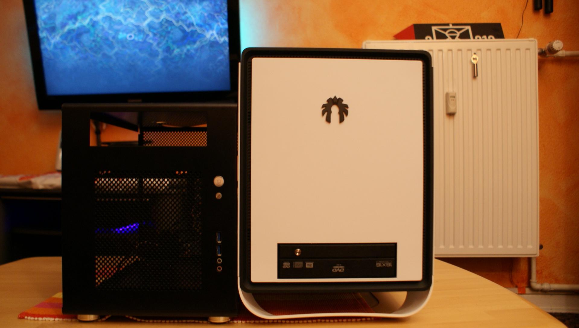

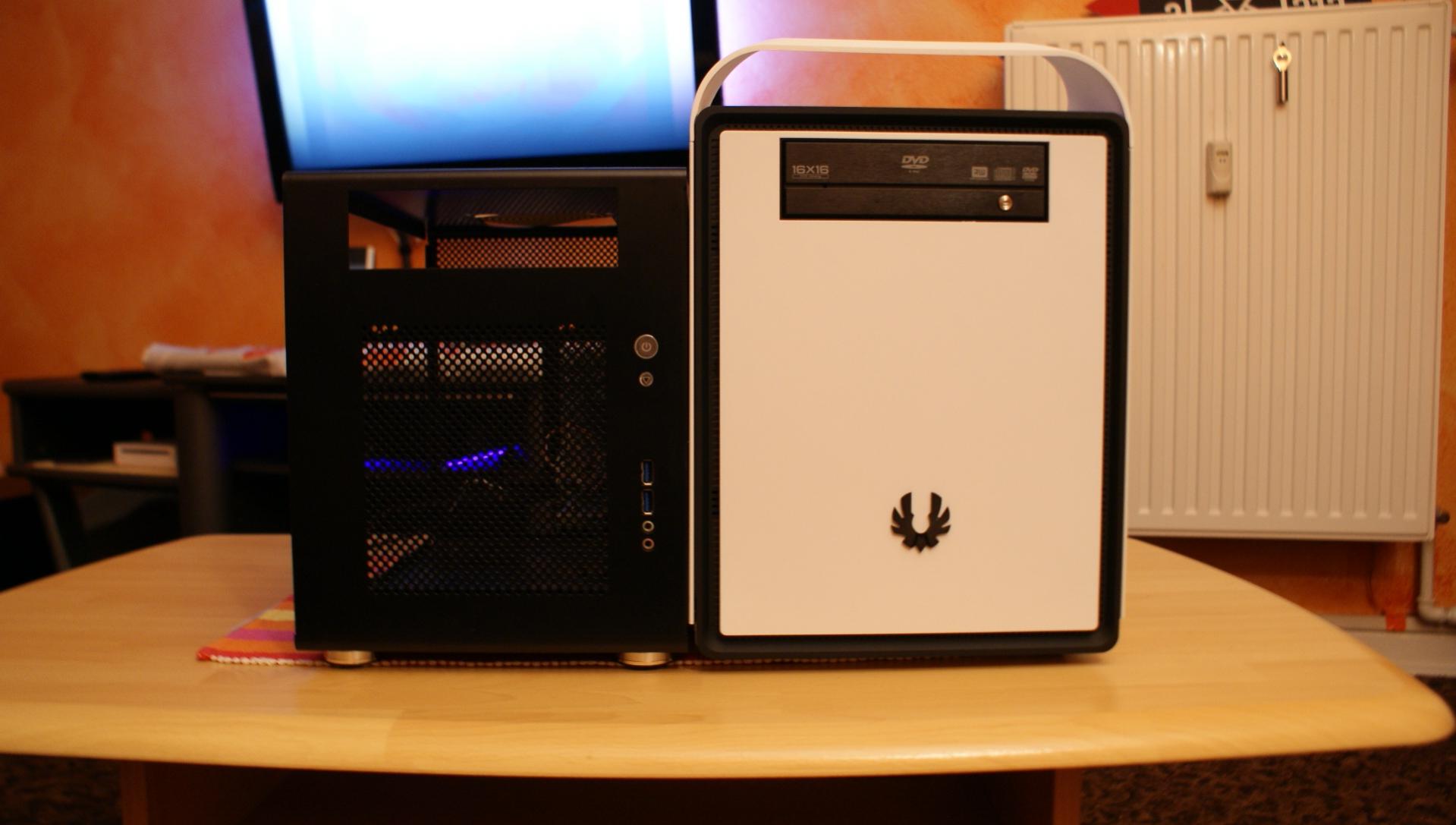

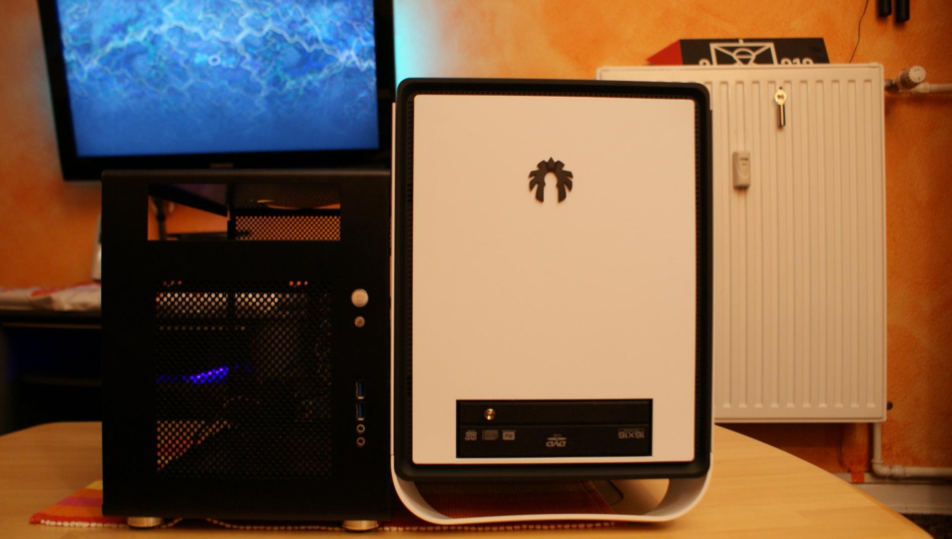

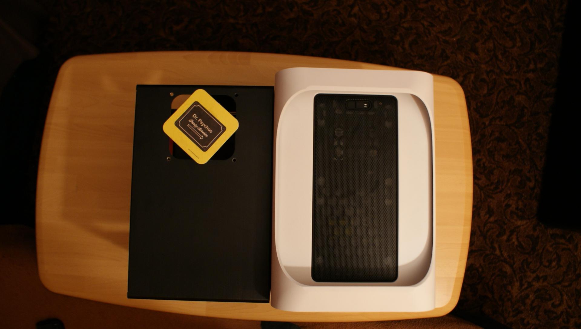

Das Q08 hat zum Prodigy nicht soooo einen großen Größenunterschied. Beim Prodigy ist es aber besser durchdacht. Halt nen Tick Breiter und tiefer und wenn man die Bügel komplett abmacht hat man eine Höhe von 31cm und das ist auch minimal höher als das Q08.

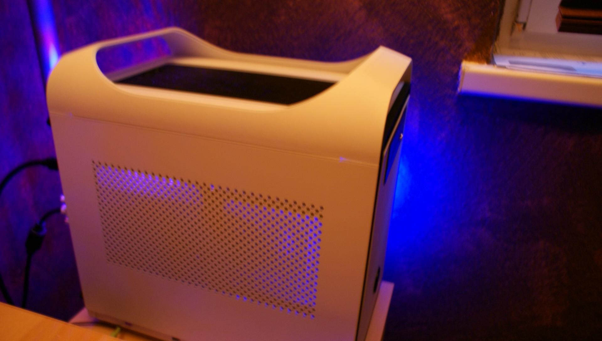

Was ich nicht gut finde:

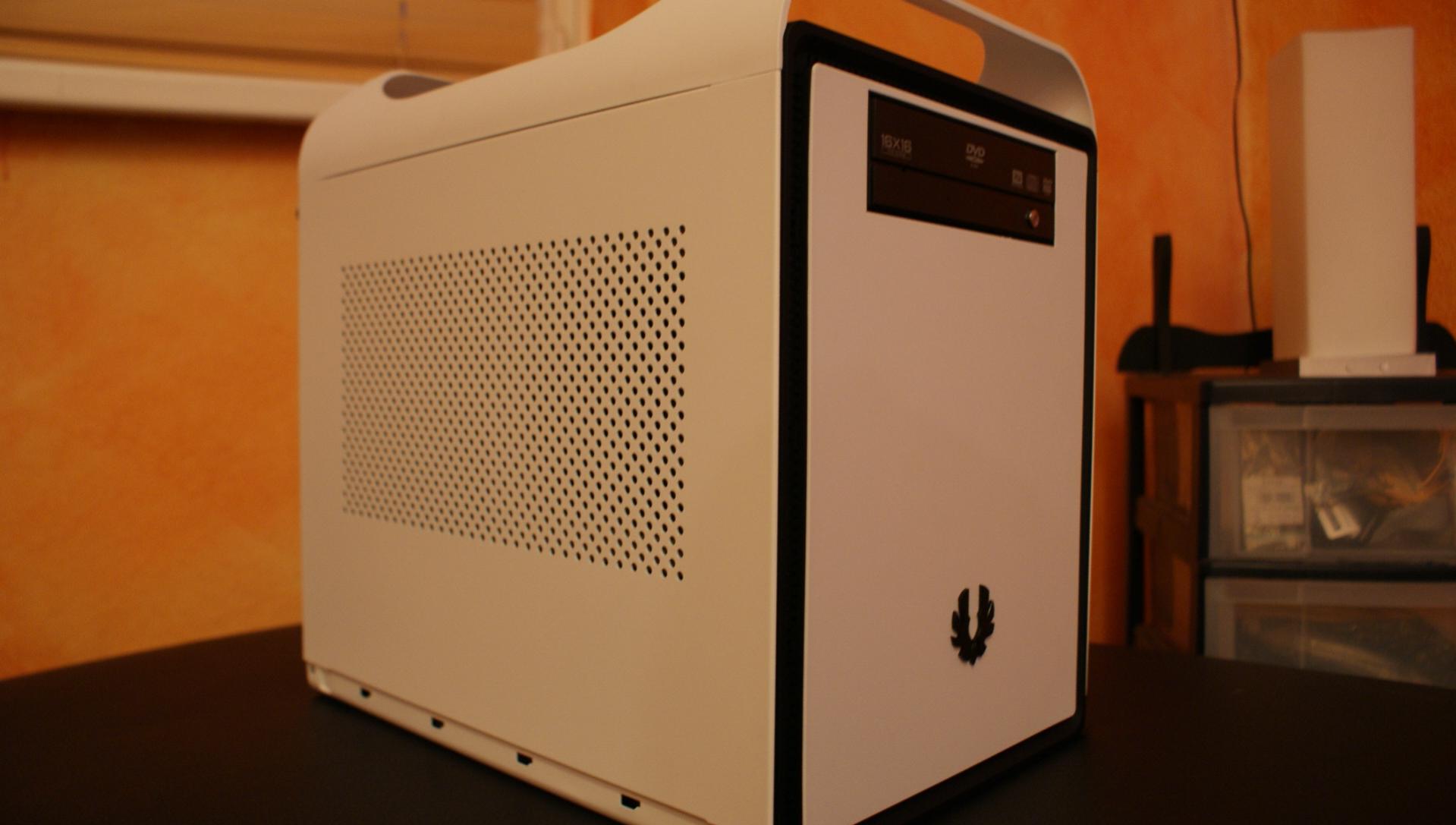

1.) ich frage mich wo er die Luft von vorne saugt bei der Weißen Version. Viele Ansaugschlitze sehe ich nicht und bei den wenigen an den Seiten frage ich mich wie das mit der Staubeinwirkung aussieht. Es ist ja überhaupt kein Filter an der Front. Das war beim Q08 besser. Was dagegen hilft steht im nächsten Punkt.
2.) kein Filter an der Seitenwand wo die Grafikkarte sitzt. Zieht dann schön den Dreck mit rein. Das was das Netzteil beim Q08 an Dreck eingesaugt hat, weil an der Stelle kein Filter war, macht es beim Prodigy die Grafikkarte. Empfohlene Maßnahme: DEMCiflex Staubfilter kaufen (gibts bei Amazon und Caseking). Ist Magnetisch und gibt es in verschiedenen Größen.
3.) Wenn man die beiden Bügel abmacht hat man so hässliche nackte Stellen am Gehäuse. Da müsste Bitfenix nachbessern und so ne Art blenden als Zubehör anbieten. Nicht jeder steht auf die Bügel

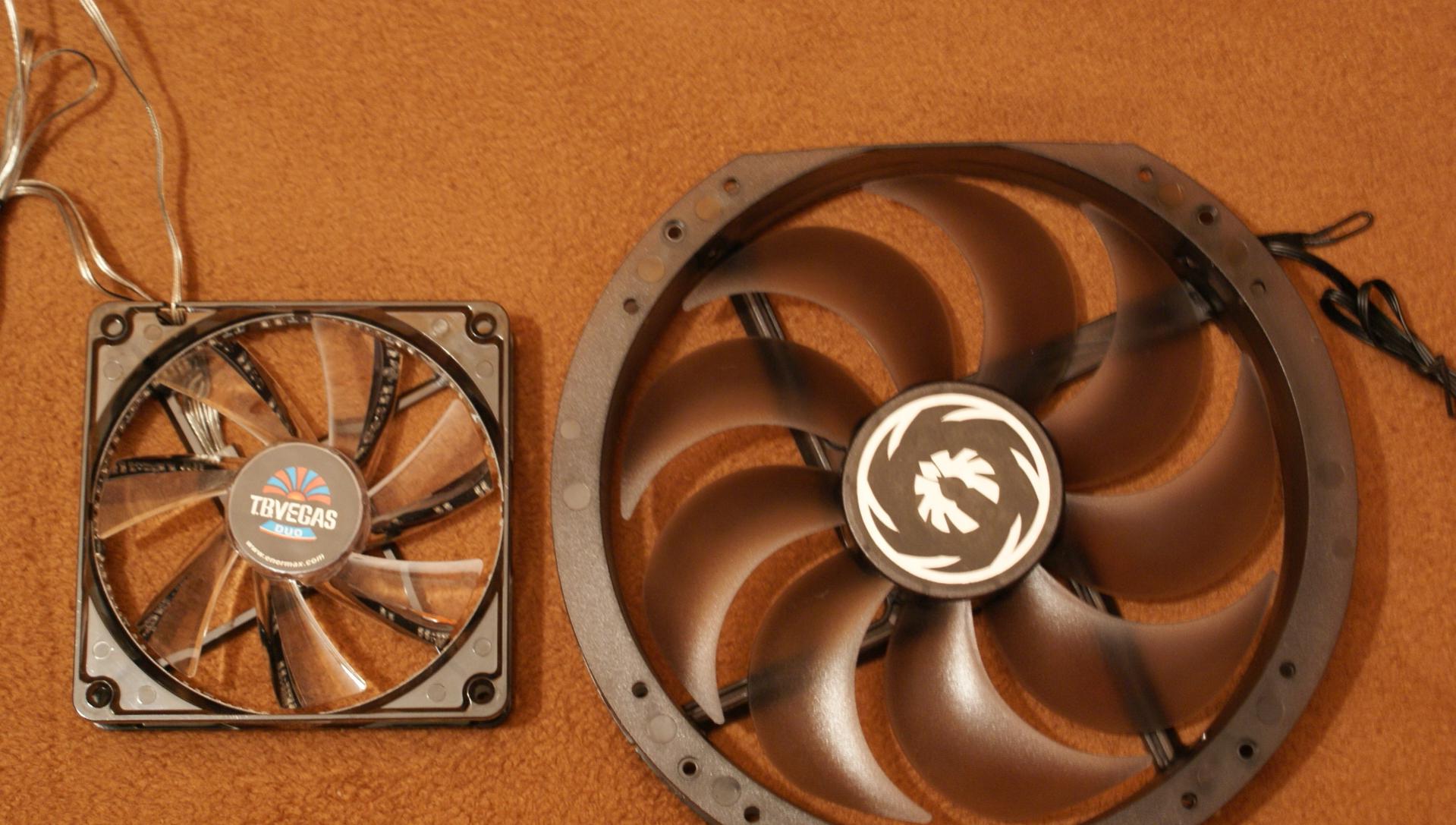

Pic1: Größenvergleich zwischen einem 120er Lüfter und den 230mm
Pic5: Beispiel zum benutzen einen magnetischen Staubfilters an der Seitenwand

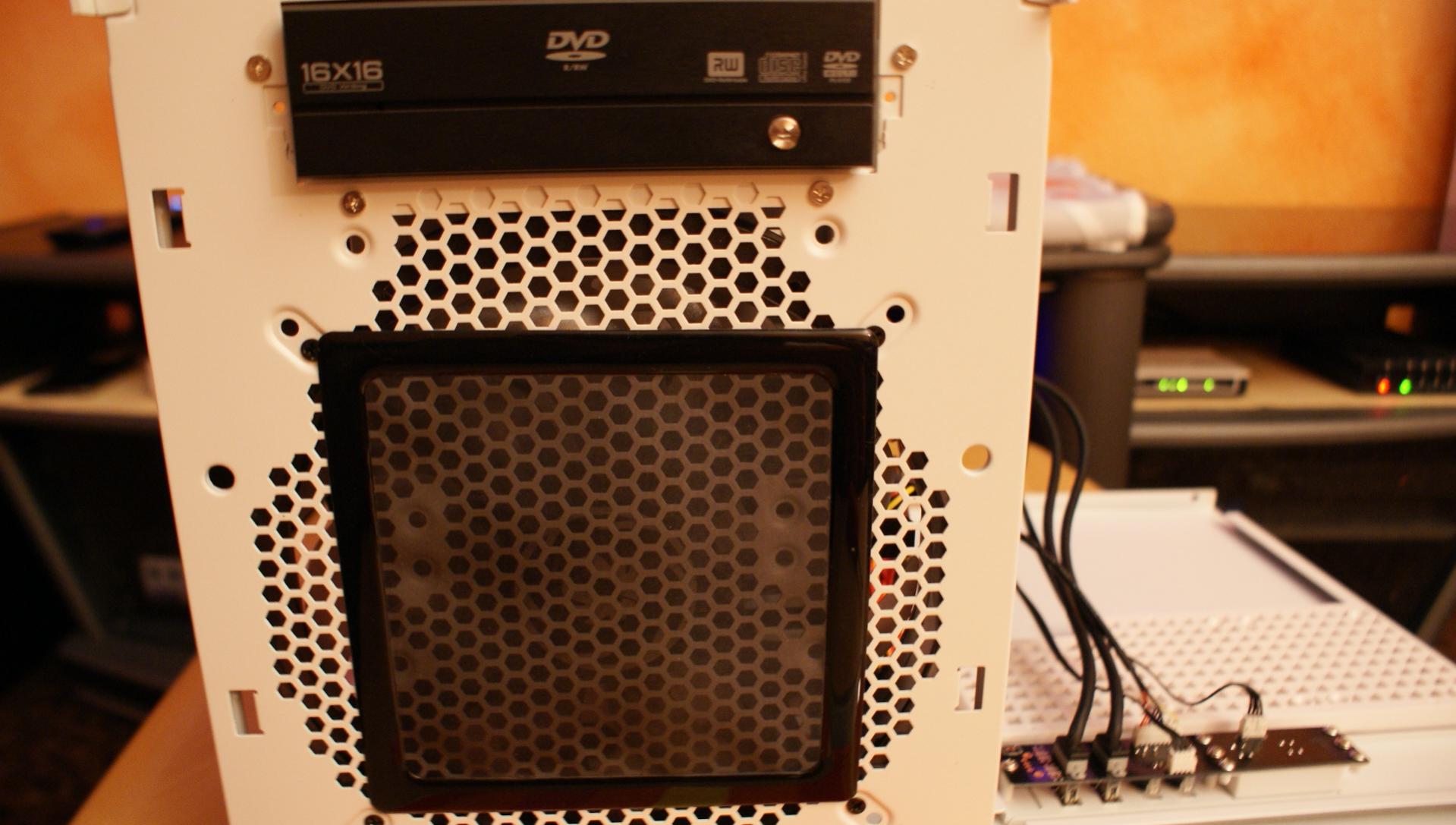

Pic6: Beispiel zum benutzen einen magnetischen Staubfilters für die Front.

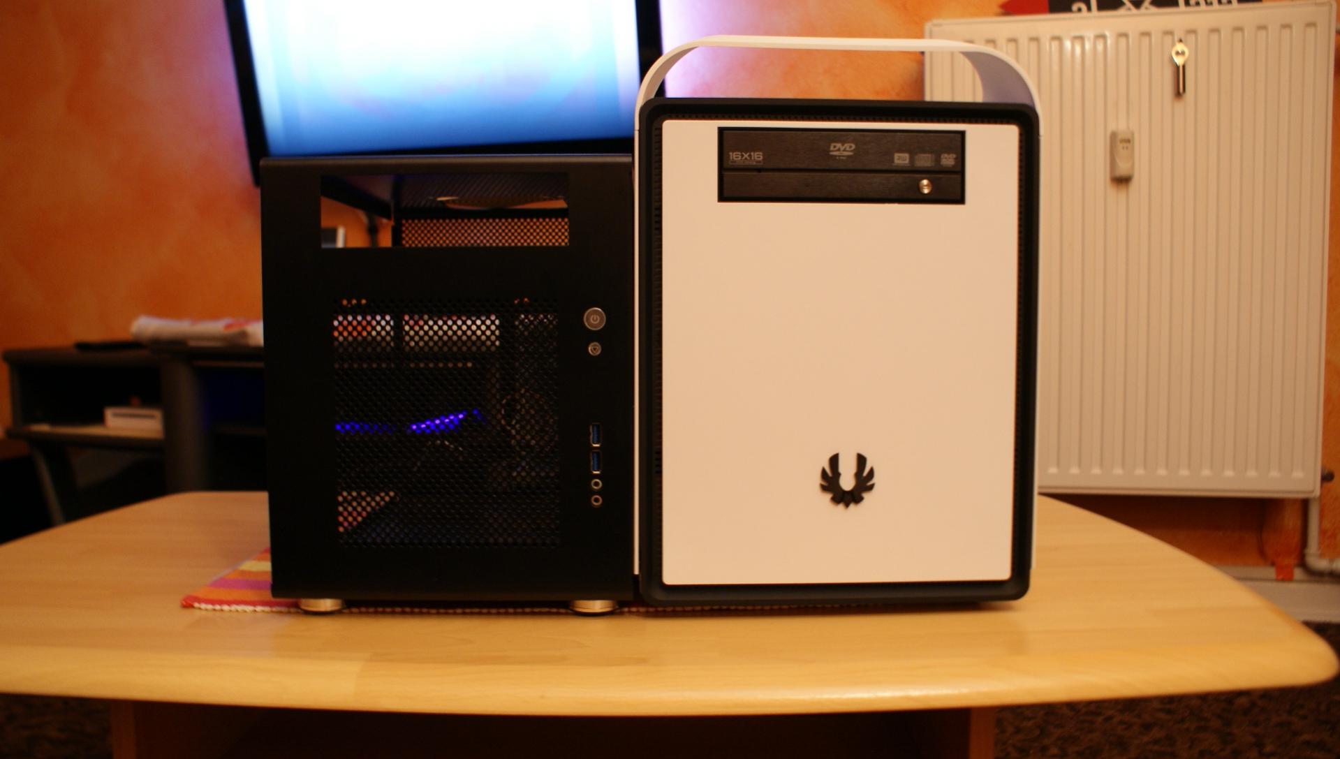

Pic7: Größenunterschied: Lian Li Q08B <-> Bitfenix Prodigy

- Es befindet sich jetzt nur noch 1x SSD und 1x HDD im Gehäuse
- alle anderen HDDs sind in ein Mini Midi Tower gewandert und sind angeschlossen an das ASUS C60M1-I ITX Board
- Die Software OpenMediaVault dient dort als NAS Software
- den großen Käfig habe ich ausgebaut aus dem Prodigy
- der 230mm Lüfter vorne ist mir Standardmäßig zu laut. Habe ihn aktuell vom Strom getrennt da sich nicht mehr soviele Komponenten im Inneren befinden. Beobachte weiter die Temperaturen. Zur Not geht da ein leiser 120 oder 140er rein
- steht eigentlich oben im Text aber ich sage es nochmal: die Höhe ohne die Bügel beträgt 31cm. Mit den Gummifüßen die ich drunter geklebt habe ist das Gehäuse ohne die Bügel dann 31,7cm
- Zum Thema Grafikkarten: eine 2 Slot Graka hat immer noch mind 1cm Platz zur Seitenwand. Solange der Lüfter halt nicht mehr als 1cm über den 2. Slot herausragt.
- Der Filter selber ist ca. 1mm dick

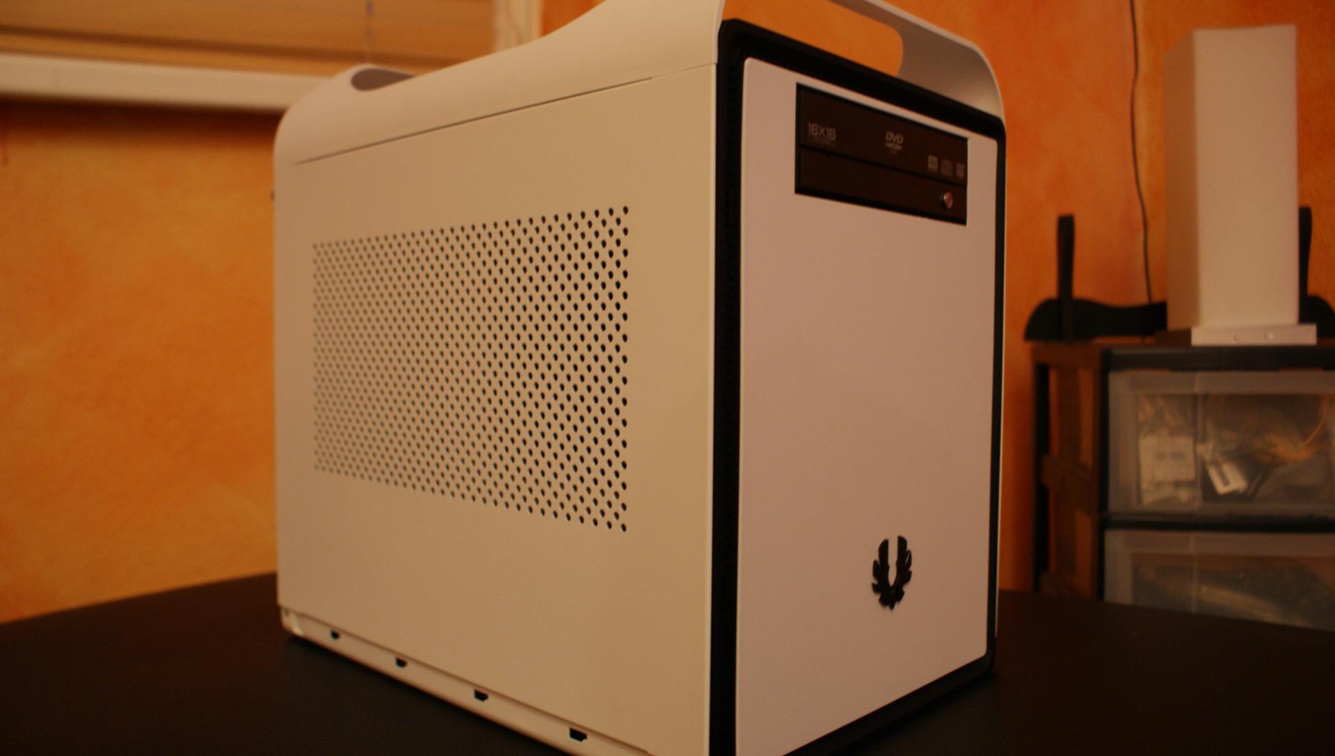

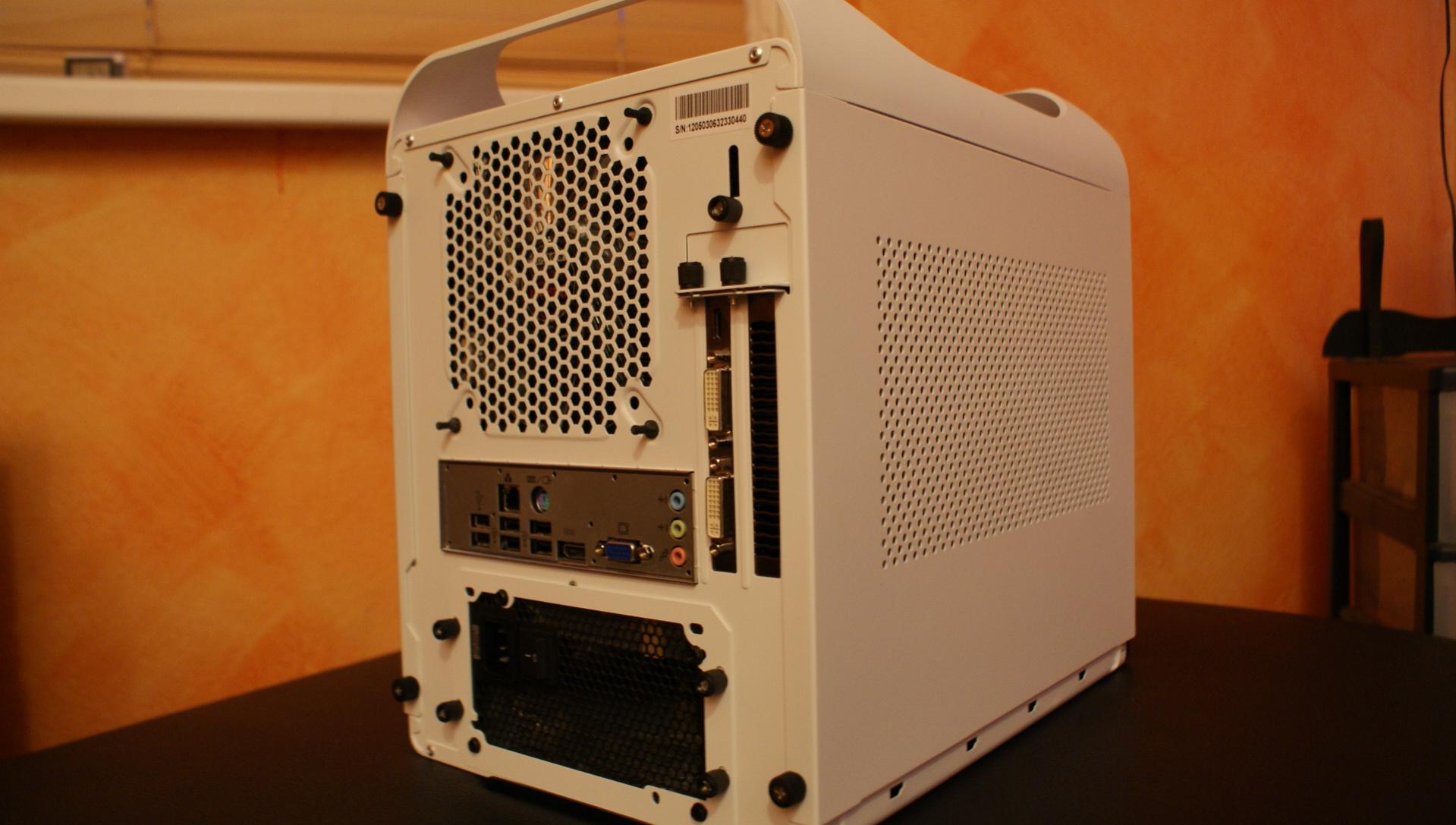

Wenn ichs richtig sehe hast du nen 160mm langes Netzteil mit CM eingebaut, ging das gut?
Auf Bild 2 siehts aus als wären die Kabel seeeeeehr stark abgeknickt, ist das nicht eher schlecht für die Kabel?
Ist noch gerade so ok aber ich würde jedem mind 15cm tiefe Netzteile empfehlen.

Zwischen der Grakafikkarte und der Seitenwand sind ca 4,5cm. Gemessen ab der Graka Platine. Ich weiß nicht was da auf dem Markt rumschwirrt bei TrippleSlot Lösungen aber wird woh nicht passen.

Auch ich habe mir das Prodigy bestellt und habe ein paar Fragen zu der seitlichen Öffnung des Gehäuse (bei der Graka).
1.Welche Maße hat das "Gitter" an der Seite, und welche Größe für die Demciflex-Filter hast du verwendet?
Für mich sieht das aus wie ein 120 und ein 140er, kann es aber leider nicht nachmessen ;)
2. Würde deiner Meinung nach ein 140x280 Filter von Demciflex auch reinpassen? Link:
http://www.amazon.de/gp/product/B00...&pf_rd_t=101&pf_rd_p=463375173&pf_rd_i=301128
und
3. Kannst du evtl beurteilen ob der Filter auch (wie bei dir) an der Innenseite angebracht werden kann, ohne dass er mit einer 2-Slot Grafikkarte in Berührung kommt? (Asus GTX 660 dc2t)
Vielen Dank schon mal im Voraus und du würdest mir sehr weiterhelfen. :)
lg
tobi
Moinsen,
1. ich habe einen 120er und einen 140er an der Seitenwand. Waren noch überbleibsel vom alten Gehäuse. Die Maße von der Seitenöffnung/gelöchertem Teil betragen: 13cm Hoch und 26cm Breit.
2. ich würd sagen....perfekt.
3. Ich habe mir deinen Grafikkarte angeschaut. Sehe ich das richtig, dass der Lüfter nicht über den 2. Slot herausragt? Wenn ja dann perfekt. Du hast dann immer noch ca. 1cm zur Außenwand. Der Filter ist ca. 1mm dick.
Ich hoffe ich konnte dir damit helfen. Ich bin immer noch zufrieden mit dem Gehäuse

Hmm 35cm? Dann ist das Aerocool DS (kann auch M-ATX) wohl auch nix für dich. Das ist genau 381mm Hoch.
Was ist denn mit dem Lian Li Q08B? Das hatte ich vorher. Das ist nur 272mm Hoch und da kriegt man gut was unter. Oder suchst du explizit ein Mikro-ATX Gehäuse?
