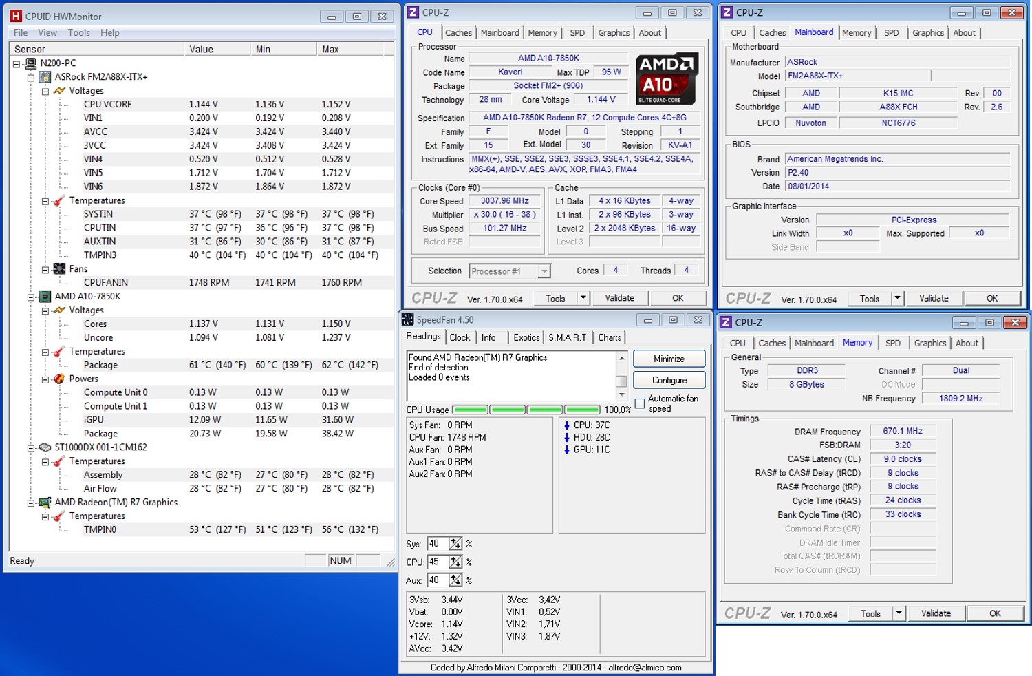

Temps mal so überprüfen.Beim Kaltstart sollte der Rechner min 1-2 Stunde aus sein.

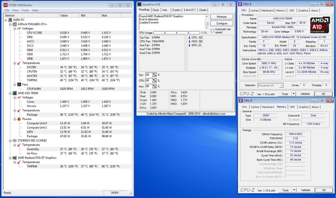

So Rechner war über Nacht aus. Ich habe heute morgen noch 3 120mm Gehäuselüfter eingebaut und die auf maximaler Geschwindigkeit am Laufen. Hier sind die Temperaturen, so gut es geht:
Ich werde in 1h die Temperaturen noch einmal dokumentieren und hier editieren.

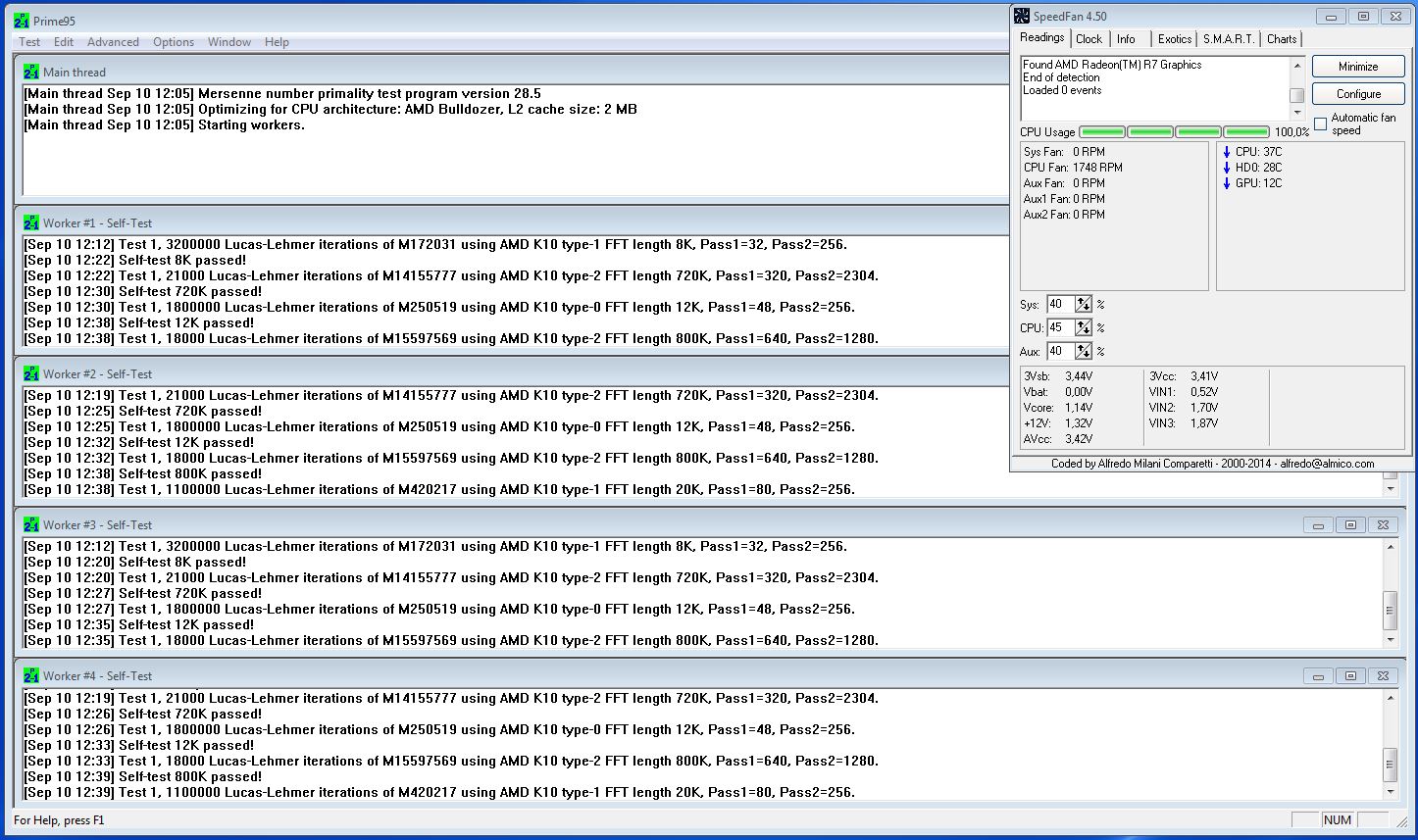

Ich werde sicherheitshalber gleich noch einmal 30 Minuten Prime laufen lassen und schauen, ob der Rechner da ausgeht.
30 Minuten Prime bringen alle Kerne auf 100% - die Temperatur steigt von 31°C auf 37°C laut SpeedFan an. Kein Absturz.
In welchem Programm kann ich die Last denn auslesen? Ich finde leider keinen entsprechenden Reiter in den drei Programmen.
EDIT: Grafik angefügt, 40 Minuten Prime 95, ich habe keine Ahnung was ich mache oder suche. ASUS Board habe ich auch mal bestellt, will nun endlich Ruhe haben.
