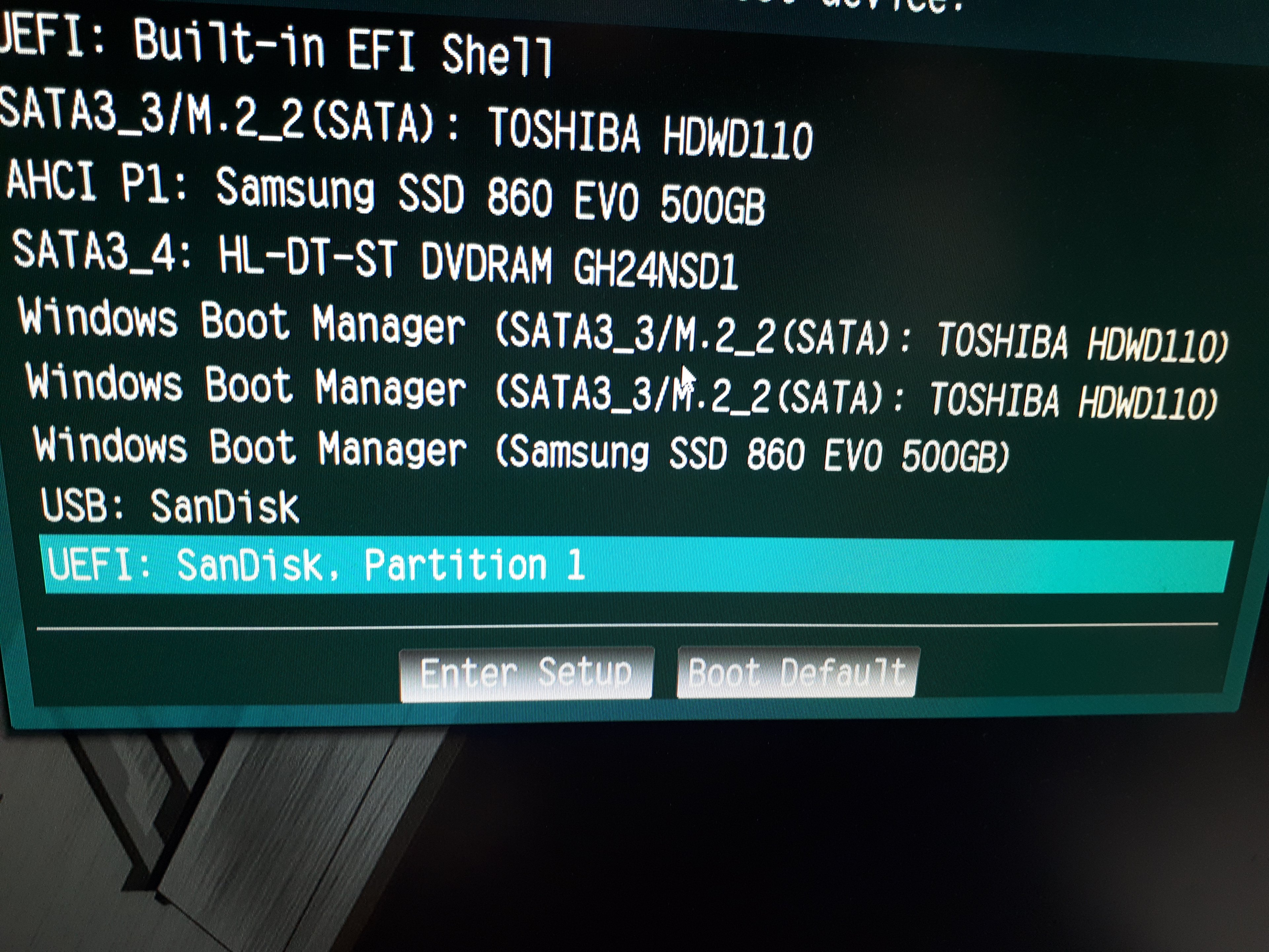

OK, eine Idee:
Steck den Stick an, boote in BIOS und schau, ob der Stick unter den Boot-Optionen/Devices erkannt wird.
Theuth schrieb:
OK, eine Idee:
Also der stick wird erkannt. Ist einer von SanDisk.
