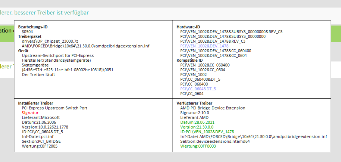

AMD PCI Bridge lässt sich nicht installieren. MS Standdardtreiber wird nicht aktualisiert.
MGFirewater
Commander Pro
🎅Rätsel-Elite ’25
Mai 2010
3.006
  • Prozessor (CPU): 5800x
  • Arbeitsspeicher (RAM): egal
  • Mainboard: B550 Aorus Pro F16c
  • Netzteil:egal
  • Gehäuse: egal
  • Grafikkarte: rx6800
  • HDD / SSD: egal
snappy (SDI) möchte jedesmal den PCI express down switch und up switch driver von Microsoft (von 2006!)
aktualisieren.
nach scheinbar erfolgreicher installation wird nach dem aktualisieren von SDI aber wieder der ms treiber angezeigt
ich habe die treiber schon aus dem sdi verzeichnis extrahiert und über den gerätemanger versucht händisch zu aktualisieren, aber anscheinend blockiert win 11 da irgendetwas
P.S.: Beachte auch die verschiedenen angepinnten Themen und die Forensuche. Möglicherweise findest du da bereits die Lösung zu deinem Problem.
Naja, manchmal ist vieleicht Windows doch nicht so dumm für das was es gern mal gehalten wird. Eventuell hat Windows den Treiber als nicht richtig für deine Hardware identifiziert, oder er steht anderweitig auf der Blacklist und Windows installiert ihn deswegen nicht weil er sonst Probleme verursachen könnte.
Übrigens wird der Treiber von Micrososft nicht unbedingt von 2006 sein, das ist oft generell so gewollt um Standardtreiber absichtlich älter erscheinen zu lassen,m damit Treiber vom Hersteller bevorzugt werden, Intel hat gern mal Daten aus 1969 oder sogar 1900.
Ich denke der Treiber den du installiern möchtest passte infach nicht zu deinem Gerät, ansonsten was stört sich am MS Treiber, was funktioniert denn nicht? SEind die Chipsatztreiber von AMD installiert? Wenn ja, warum hat der dann nicht dieses Gerät mit eiegenen Treibern versotgt und die von MS gelassen? Sollte man sich zumindest mal fragen. Lass es so wenne s funktioniert.

MGFirewater schrieb:
Die Treiber sind nicht von 2006. Das ist nur eine Signatur von Microsoft. Viele aktuelle ( wenn nicht sogar alle ) Treiber von MS haben dieses Datum.
Das wurde aber schon zig mal erwähnt.

durchaus möglich deswegen wollte ich das hier mal diskutieren. im Prinzip funktioniert alles. bis auf dass meine sd-karten-leser am frontpanel die raw-Daten zerschießt. an den hinteren Ports tritt der Fehler in photoshop camera raw nicht auf.
danke für die info, war mir aber z.b neu und ich bin kein DAU. ist in meiner augen verwirrend. warum bekommen dietreiber nicht z.b das datum der kompilirung von der aktuellen windows version, dann kan man sie genau zuordnen
Eine recht gute Erklärung findest du hier z.B.: Warum haben alle internen Treiber das Datum 21. Juni 2006?
