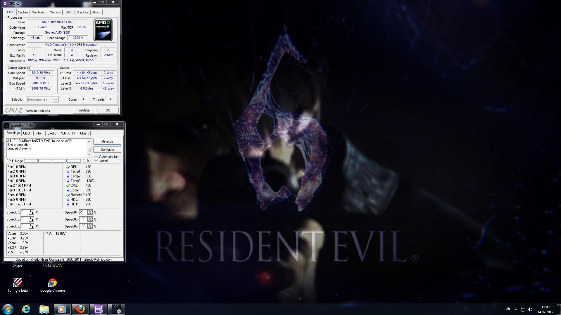

So hier mal ein Bild davon
Der Mugen sitzt Bombenfest!
Ich hab das Coolermaster Haf 922 Gehäuse, da sind ne Menge Kühler

Lies am besten die Temperaturen mit CoreTemp 1.0 aus.
Speedfan könnte auch nur den Sockelsensor meinen.
Also: CoreTemp holen, Prime95 anschmeißen und mal nach 10 min. einen Screen posten. ;)
BTW.: Mein Phenom hat auch 40°C im Idle.

ja eben waren es 50 wie gesagt es gibt Schwankungen
Warum läuft deiner auf 3,2 Ghz, obwohl du gar keine Last verursachst?
wahrscheinlich weil cool&quiet aus irgendeinem grund deaktiviert ist. das ist der grund für die relativ hohen temps im idle.
schau mal nach ob
1. in den windows energieoptionen das profil auf ausbalaciert steht
2. in den erweiterten einstellungen bei den energieoptionen die cpu-leistung von minimal 5% auf maximal 100% eingestellt ist
3. im bios alle sromsparmechanismen aktiviert sind
