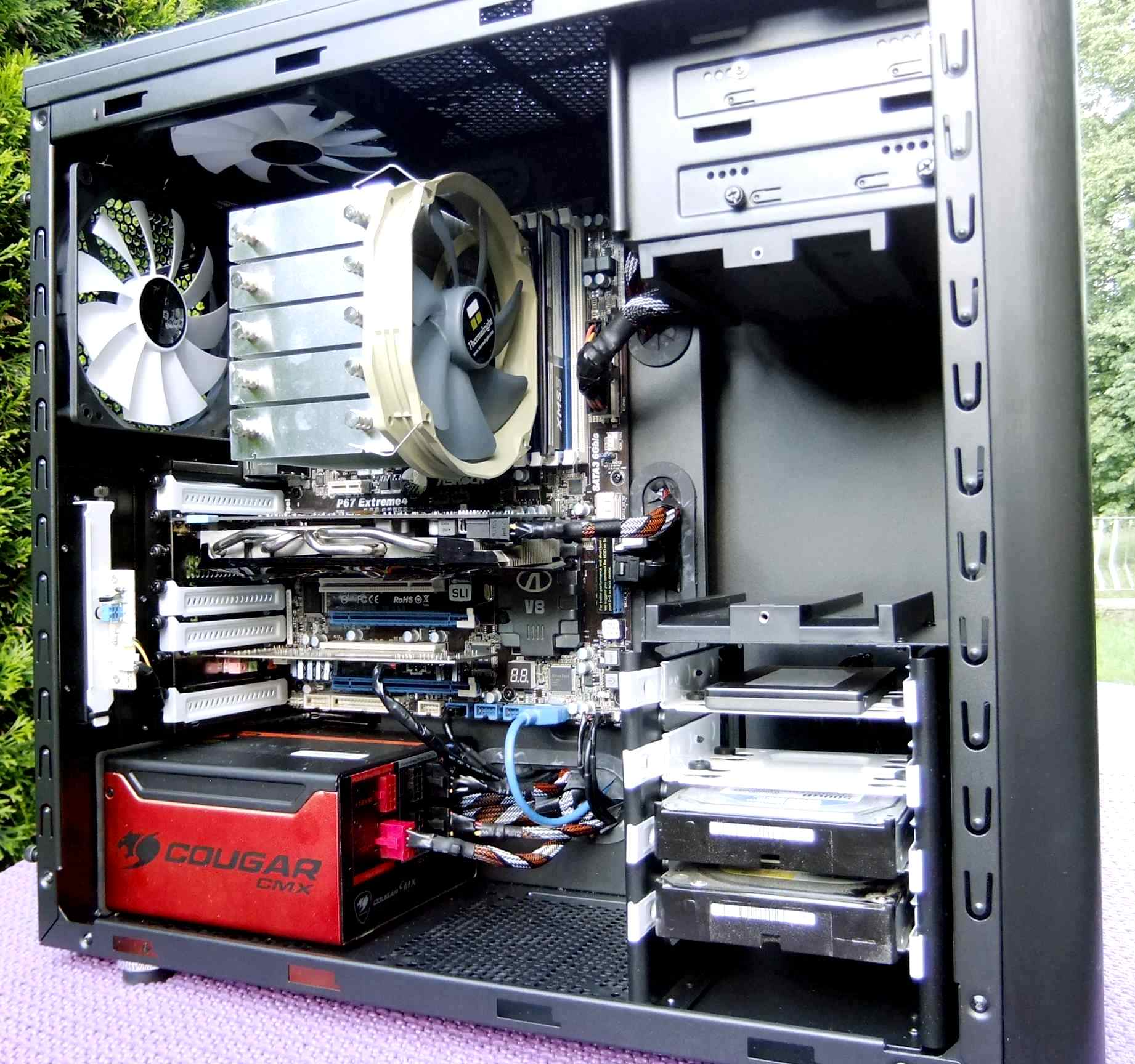

Ich seh irgendwie da kein Problem.....
Ich hab bei meinem alle Stromsparmechanismen ausgestellt und er ist im idle auch bei 40°C. Unter Volllast nach ~12h+ ist er dann bei 60°C (auch im Hochsommer bei einer Zimmertemp. von 30°C+).
hey hab jetzt coolnquiet zum laufen gebracht kommt bis max 40 Grad
Unter Last 75 Grad geil :-)
