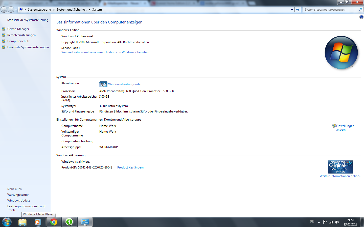

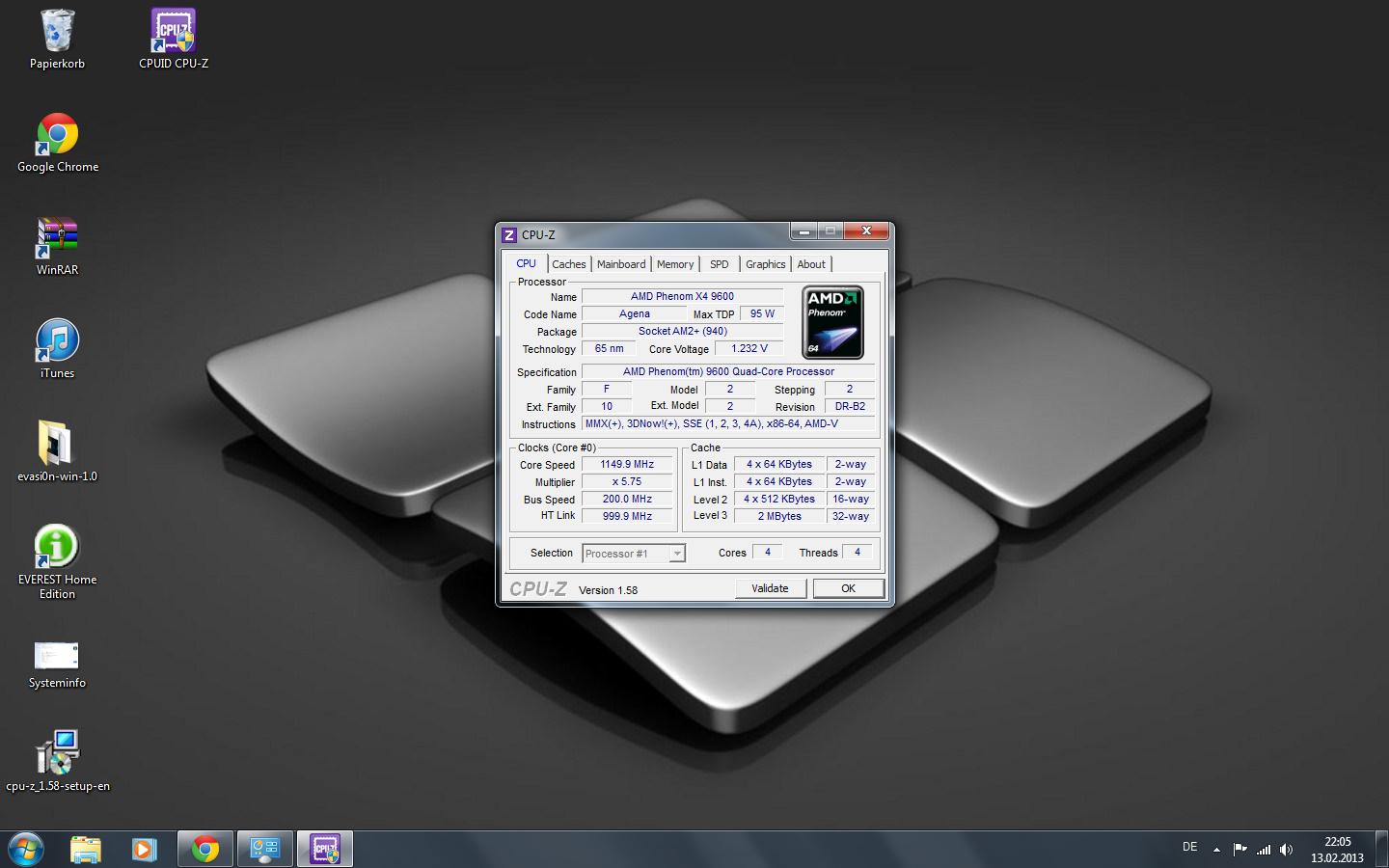

ich bin neu hier und hoffe ihr könnt mir weiterhelfen. Hab von einer Bekannten ein Rechner von Fujitsu Siemens bekommen und jetzt möchte ich diesen ein bisschen aufrüsten, damit ich z.B Sony Vegas Pro 10 richtig nutzen kann. Es ist Windows 7 Professional 32 Bit installiert. Prozessor ist laut "Basisinformationen für den Computer" verbaut, ein Screenshot hänge ich mit an. Jetzt zu meiner Frage: Kann ich den Arbeitsspeicher auf 8 GB erweitern? Und welche Grafikkarte kann ich da noch einbauen? Vielen Dank im Vorraus für die Infos :)

Lade dir bitte CPU-Z und mach screenshots von den Tabs dort... dein Screenshot hilft leider 0... wie hoch it das maximale Budget?

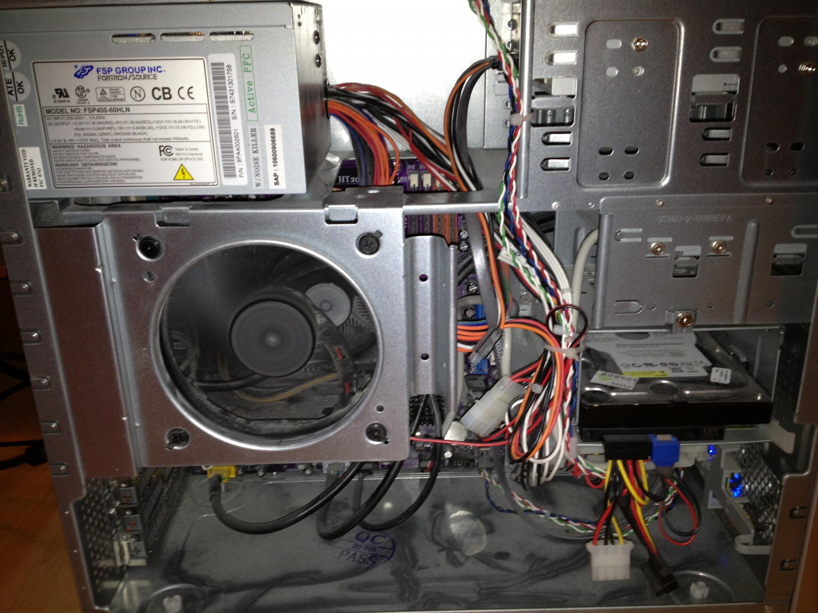

PS: ein Bild des offenen PCs würde uns auchnoch helfen... ^^

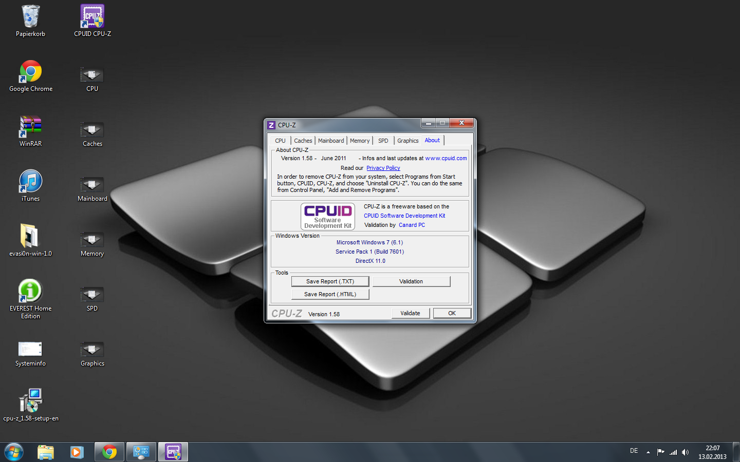

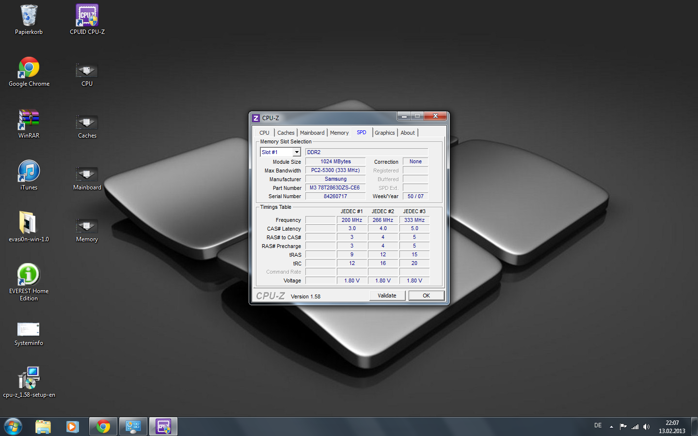

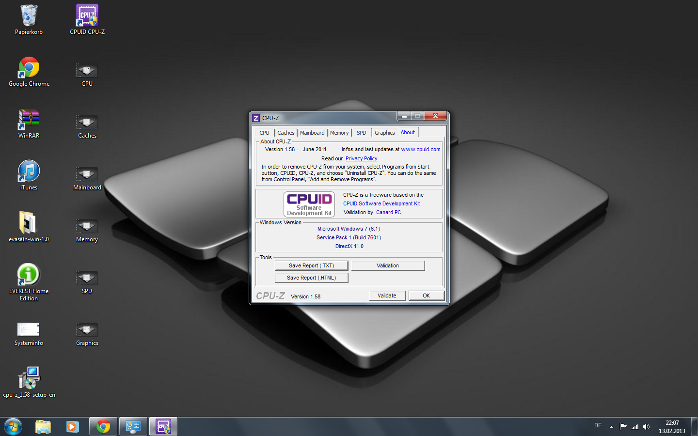

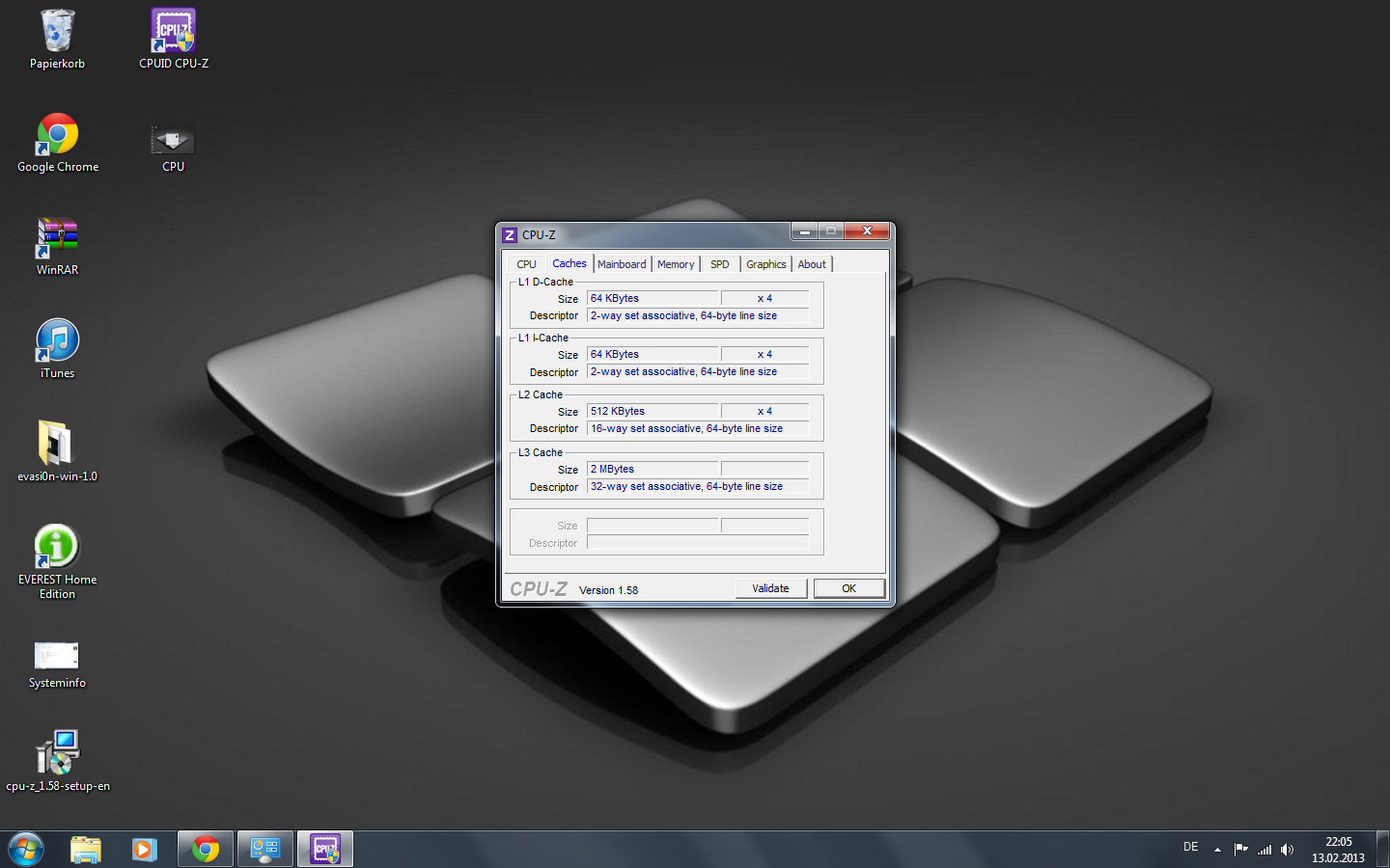

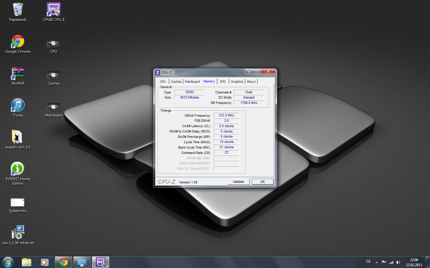

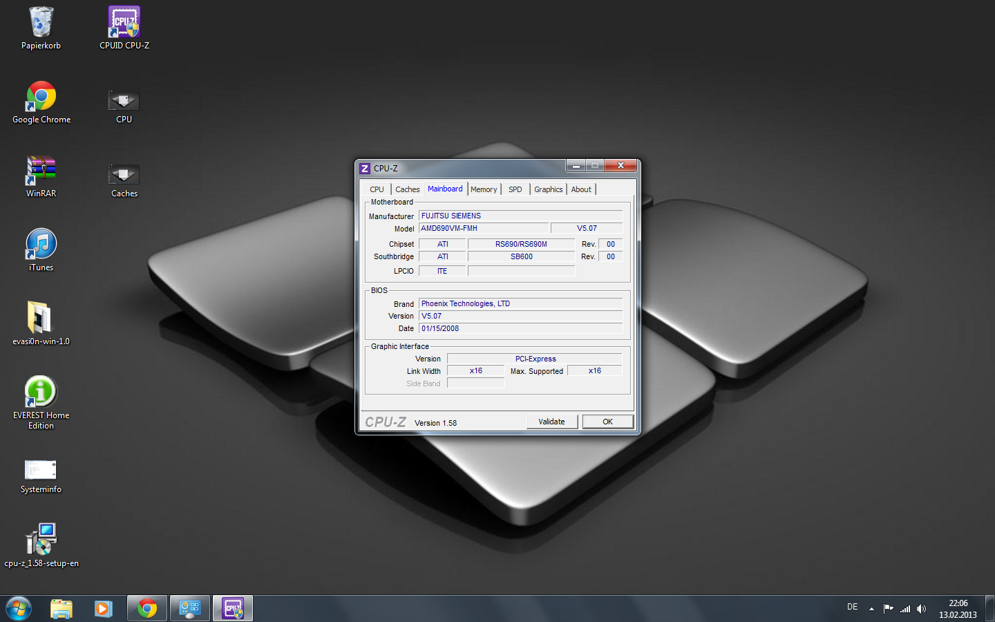

Danke für die schnelle Antwort :-) Hab jetzt von dem oben genannten Programm die Screenshots angehängt. Was soll ich denn genau im offenen PC fotografieren? und mein Budget sind so 150 €.

Hm, geht vorrangig um das Netzteil und generell das Platzangebot im Gehäuse, im Prinzip so ein Foto: "KLICK"
Mh, die Systemdaten sind leider nich "unbedingt" so pralle... generell kann man da schon den Arbeitsspeicher einfach erweitern und ne etwas bessere Grafikkarte einbauen, was hast du denn außer Sony Vegas noch mit vor?
Der Prozesser ist nicht der neuste bzw. schnellste... der Chipsatz -> Das Mainboard hat auch schon einiges auf dem Buckel... die Grafikkarte ist halt auch ziemlich "grottig" für alles andere außer Office/Web arbeiten...

zu dem mainboard ist nicht raus zu kriegen was man da noch für stärkere CPUs einsetzen könnte. es gab zwar auch einige bios updates, aber was die können steht nicht dabei. auch steht nicht dabei ob maximal 95W CPUs (wie deiner) oder 125W CPUs vertragen werden.
also vermutlich ist die CPU schon mit die stärkste die auf dem Board geht.
Ram lässt auf bis zu 32GB aufrüsten. wäre also mindestens auf 8 zu empfehlen. Dazu brauchst' dann aber Win 7 64 bit (lässt sch runter laden, die vorhande Lizenz gilt für 32 und 64 bit.
für eine Grafikkarte zur Rendering Unterstützung wäre es gut zu wissen was für ein netzteil drin ist. Dazu bitte Gehäuse aufschrauben, auf dem netzteil klebt dann ein großer Aufkleber, dort bitte Typbezeichnung ablesen/posten, oder die technischen Daten, oder ein lesbares Foto vom Aufkleber machen. danach können wir gucken welche Grafikkarten ohne Netzteiltausch möglich sind, oder welche Grafikkarten sinnvoll wären aber Netzteiltausch nach sich ziehen würden
