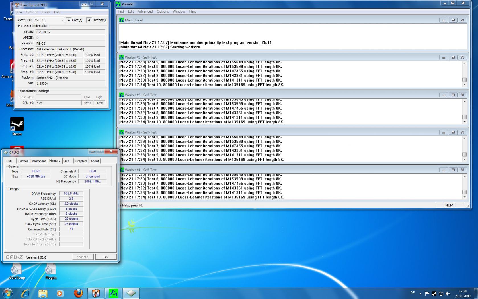

Also ich hab heute mal Prime laufen lassen. Was haltet ihr so von der CPU Temperaturen und von den Ram Timings? Der Ram läuft ja jetzt auf 1066Mhz, statt 1333Mhz. Merkt man eigentlich einen Unterschied??? Soll ich vielleicht was ändern an den Timings?? Wäre nett wenn ich euch das mal anschaut :=) Der Socket wird bei CoreTemp falsch angezeigt.
gruss David

RAM sieht auch gut aus. Viel Spaß beim basteln, das macht mir auch jedesmal Freude.
