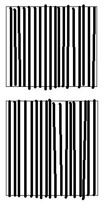

Ich hab mal was einfaches mit Paint gemacht;
Wäre sowas eine Überlegungwert?

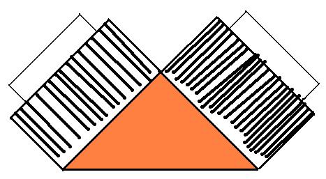

Würde eher sowas sagen... ;)
Aber auch die Kupfer-Alu-Verbundlösung wäre nicht komplett verkehrt...
Zur Montage: Würde Schraubmontage von unten in's Kupfer empfehlen... ;)
Ebenso der Einfachheit halber auch als reines Dreieck möglich...
Ggf. auch in der Mitte nicht ganz so tiefe Lamelleneinschnitte im Zentrum, aber muss man sehen... ;)
Dann wäre es eigentlich kein Problem...
Müsstest dir halt nur ein Kupfer-Dreieck sägen.

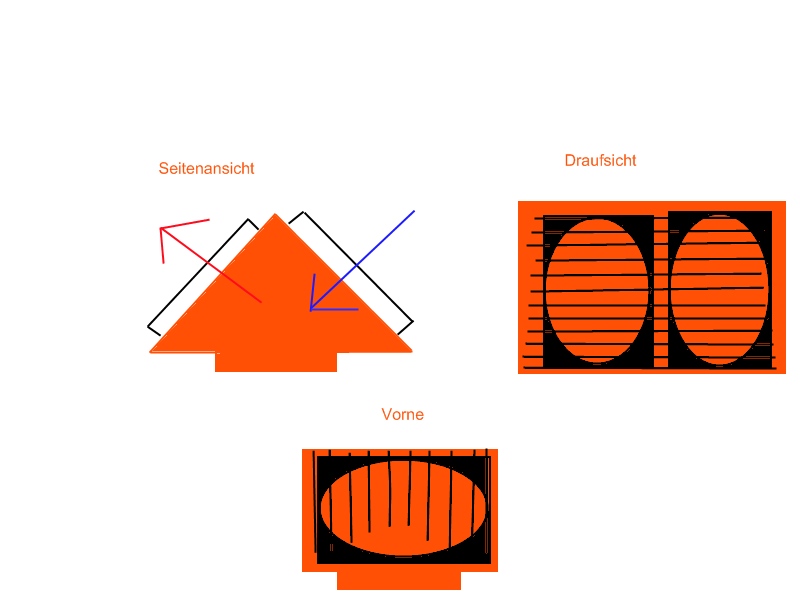

Neue Idee:
Ich habe mal was gezeichnet, was ähnlich wie der Scythe Kama Cross funktioniert;
@Gentleman
Jetzt geht es darum, wer den besseren Entwurf gezeichnet hat!! :daumen:
@future
Der ganz normale Kühlerboden säße dann ja auf und die Lamellen würden schräg nach oben zeigen!

Nochma zum besseren Verständnis hier eine Draufsicht (Winkel und Darstellung sind faktisch falsch!)

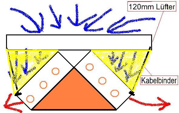

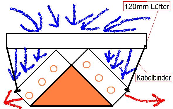

Wie wäre es, wenn man Shrouds aus Pappe,Plexi etc schneiden würde, um zu erreichen, dass der Luftstrom auch wirklich durch die Lamellen geht?
Mal ne Skizze:
Wieso sollte sich die Wärme im kleinen Dreieck zwischen den beiden Kühlerkörpern und dem Lüfter stauen?
Noch nie was von Sogwirkung gehört?;)
