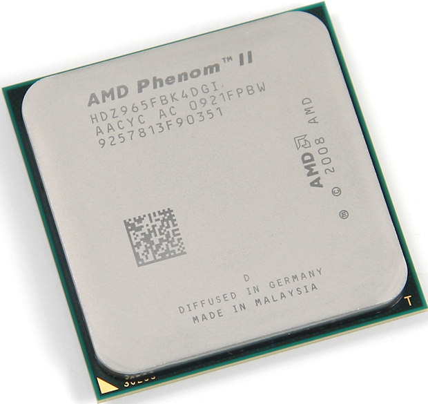

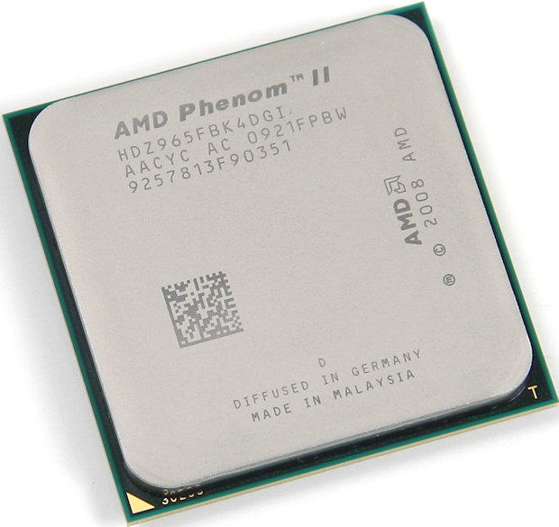

Ich meine sowas:
Das die Zeile, die unter "AMD Phenom II" steht "HD....."
Bildquelle: http://techreport.com/review/17402/amd-phenom-ii-x4-965-black-edition-processor
Nicht ich schrieb:Ok, dann ist das wenigsten ein Prozessor des C3 Steppings, der braucht nicht soooooo viel Leistung.
Danke dir
Und wie gehe ich jetzt am besten vor? Die paar Guides die ich zum runtertakten gefunden habe sind nich gerade hilfreich!^^
Lg
Du gehst ins BIOS, dort auf Performance, dann "CPU Tuning" dort bei FID stellst du "15" statt Auto bzw. "16" ein, dann sollte die CPU mit den Spec des 955 @ 95 Watt TDP laufen. Alternativ kannst du auch einfach mal hingehen und den Wert bei Core VID langsam senken. Reduziert auch die Leistungsaufnahme.
Steht alles auf Seite 31 des Handbuches.
Bedenke, die Möglichkeit eines Boarddefektes oder nicht-erkennen der CPU kann noch immer eintreten.
