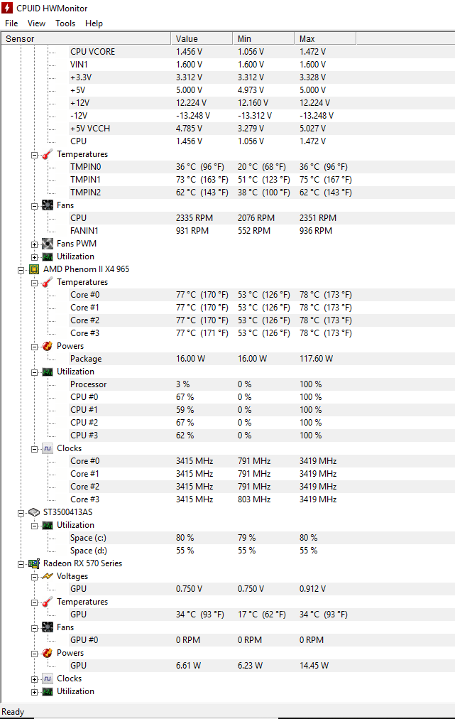

Temperaturen wurden gemessen via HW Monitor.
Im IDLE: 50-74 Grad. Schwankend nach Anwendung stark.
In Spiele erreiche ich max 79-80 grad.

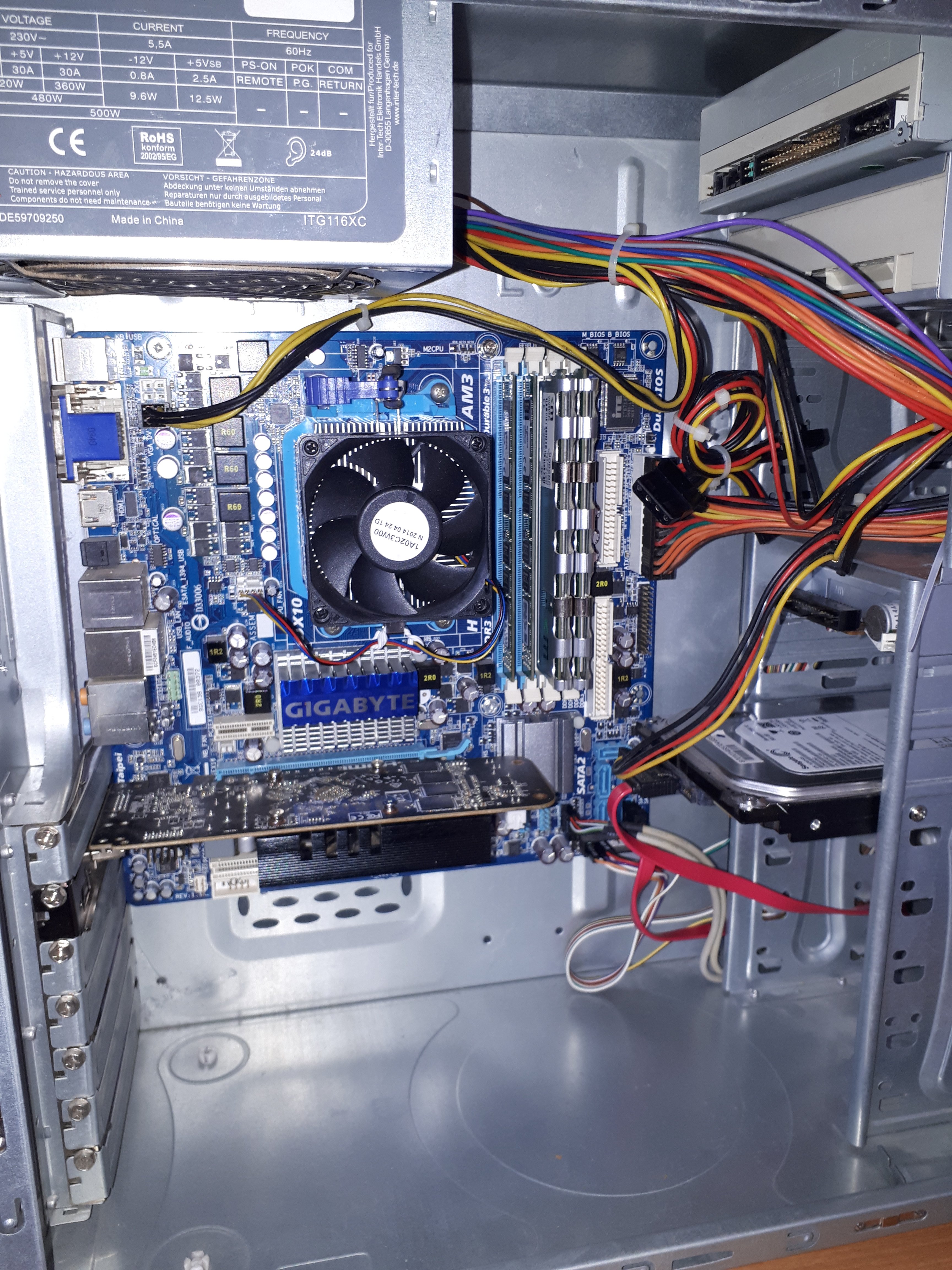

Dachte ich mir, na gut, bei den Billig stock Kühler der verbaut ist, kein Wunder: Siehe Bild.
AMD Phenom II x4 965
12GB DDR3 Ram.
AMD R7 250 2GB Grafikkarte
500w Chinaböller.
Wie Ihr sieht, keine Gehäuselüfter,
Seitendeckel war vor Angst immer Offen,
Dachte mir gut, dann ändern wir mal paar Sachen:

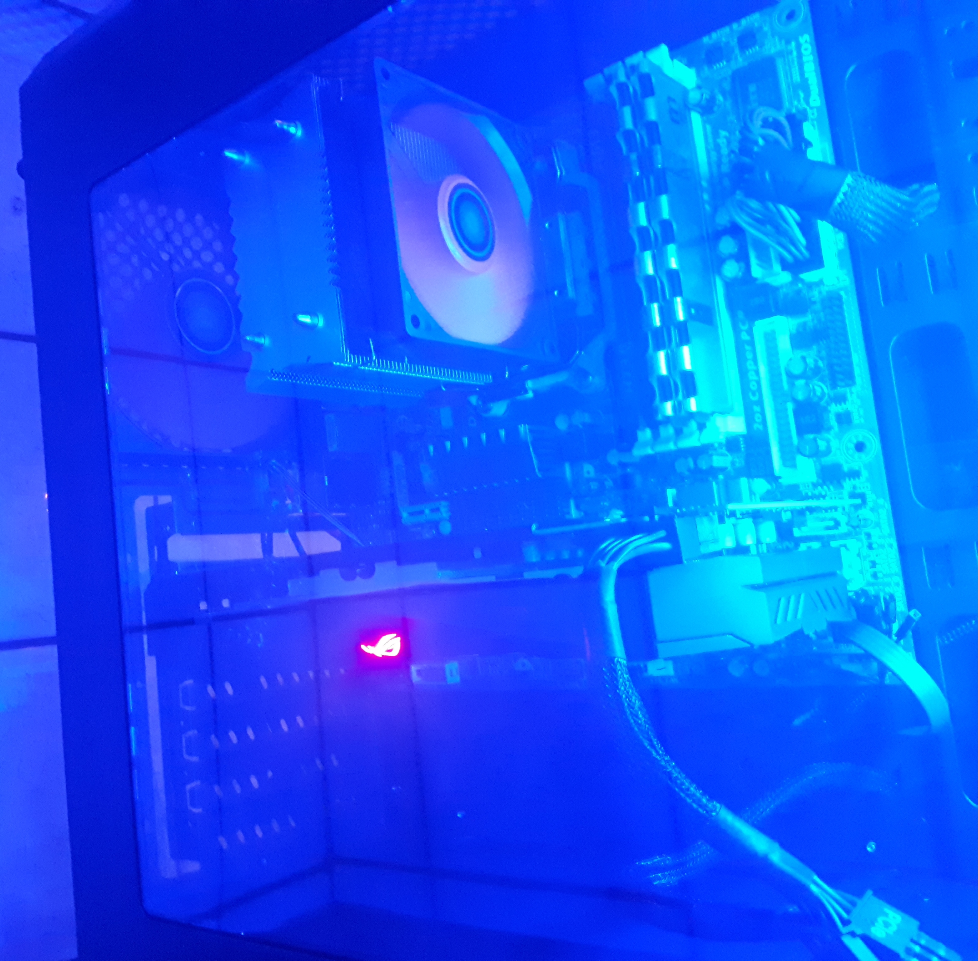

3. Neues Case: LC Power Dragonslayer. (Darin enthalten 2x 120mm Lüfter vorne.)
dazu noch einen Xilence A402 CPU Kühler
und 2 Xilence 1300u/min 120 mm Gehäuse Lüfter gekauft.

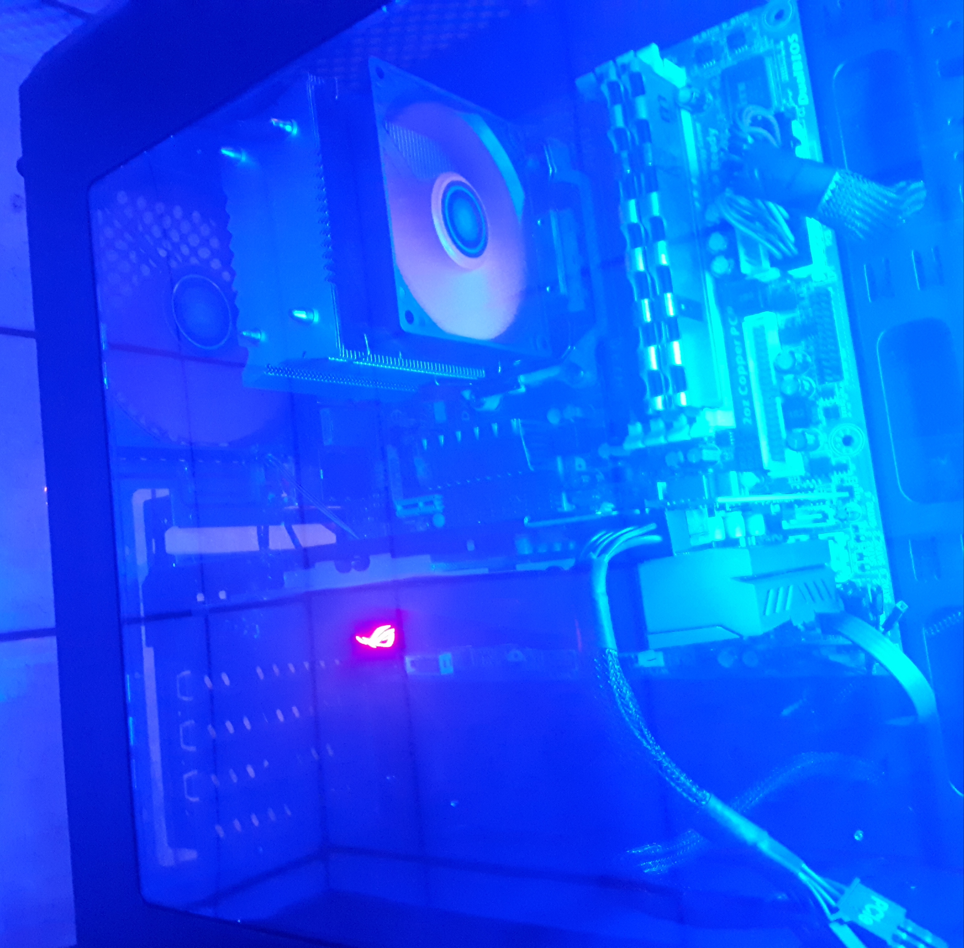

Also Airflow ist komplett general überholt.
Siehe Bild:

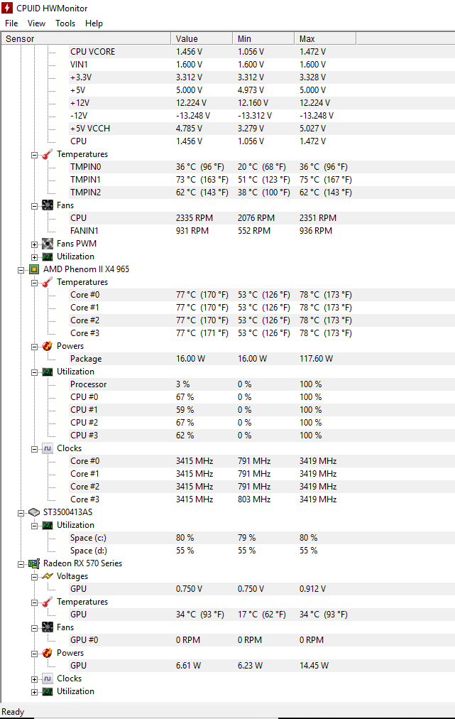

Hier ein Ausschnitt von HW Monitor, aktuell:
Google Chrome 2 tabs
Und im Hintergrund läuft Steam und Radeon Software.

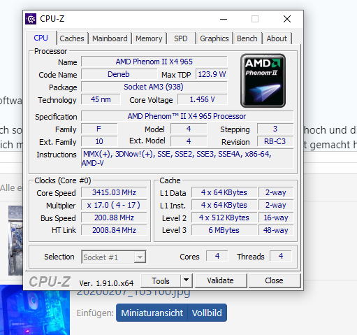

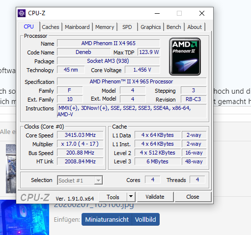

Nicht nur die hohen Temperaturen wundern mich sondern wenn man CPU-Z betrachtet ist der Takt immer Gleich hoch und die Spannung: Ist die nicht zu hoch? Mit OC kenne ich mich nicht so gut aus, und weiß ned was der Vorbesitzer damit gemacht hat.

Wenn das auf dem blauen Bild der neue Kühler sein soll ist das definitiv der Falsche! Der Rechner benötigt einen
top blower kühler, weil jetzt die Spawas nicht mehr mitgekühlt werden!

Setz doch erstmal das Bios auf die Standardeinstellungen zurück.
1,46V erscheint mir etwas viel.
Reaktionen: Bl4cke4gle
Genau, erstmal BIOS reseten. Dann sind alle Stromsparmodi aktiv, jegliches OC raus und das Ding sollte definitiv kühler werden.

Nee, das war bei den AMD FX so. Der Phenom als 4 Kerner ist da deutlich humaner und sollte das Board nicht so schwer belasten.

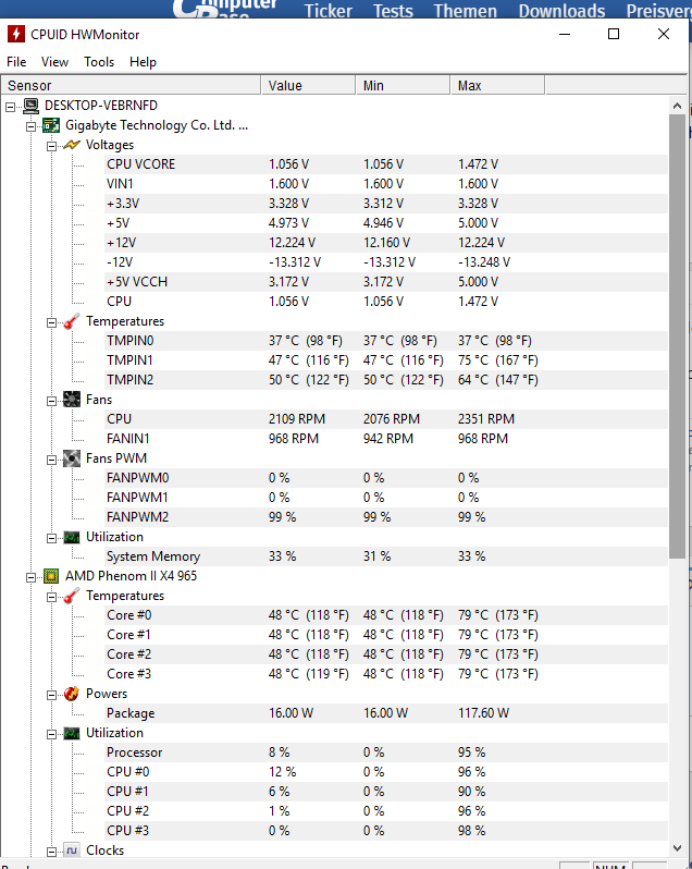

Hast du die Temperatur mal mit einem anderen Programm quer verglichen?
HW Monitor ist mittlerweile veraltet.
Teste mal HWInfo64 oder alternativ mal CoreTemp.

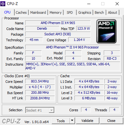

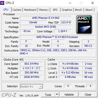

@Theobald93 hab jetzt auf ausbalanciert die Energy gestellt und Bios resettet
Im Idle
Danke dir

der kühler scheint mir recht billig zu sein. ich hab den eindruck als wenn der nicht zum phenom II gehört. der boxed hatte meines wissens kupferboden und heatpipes.
