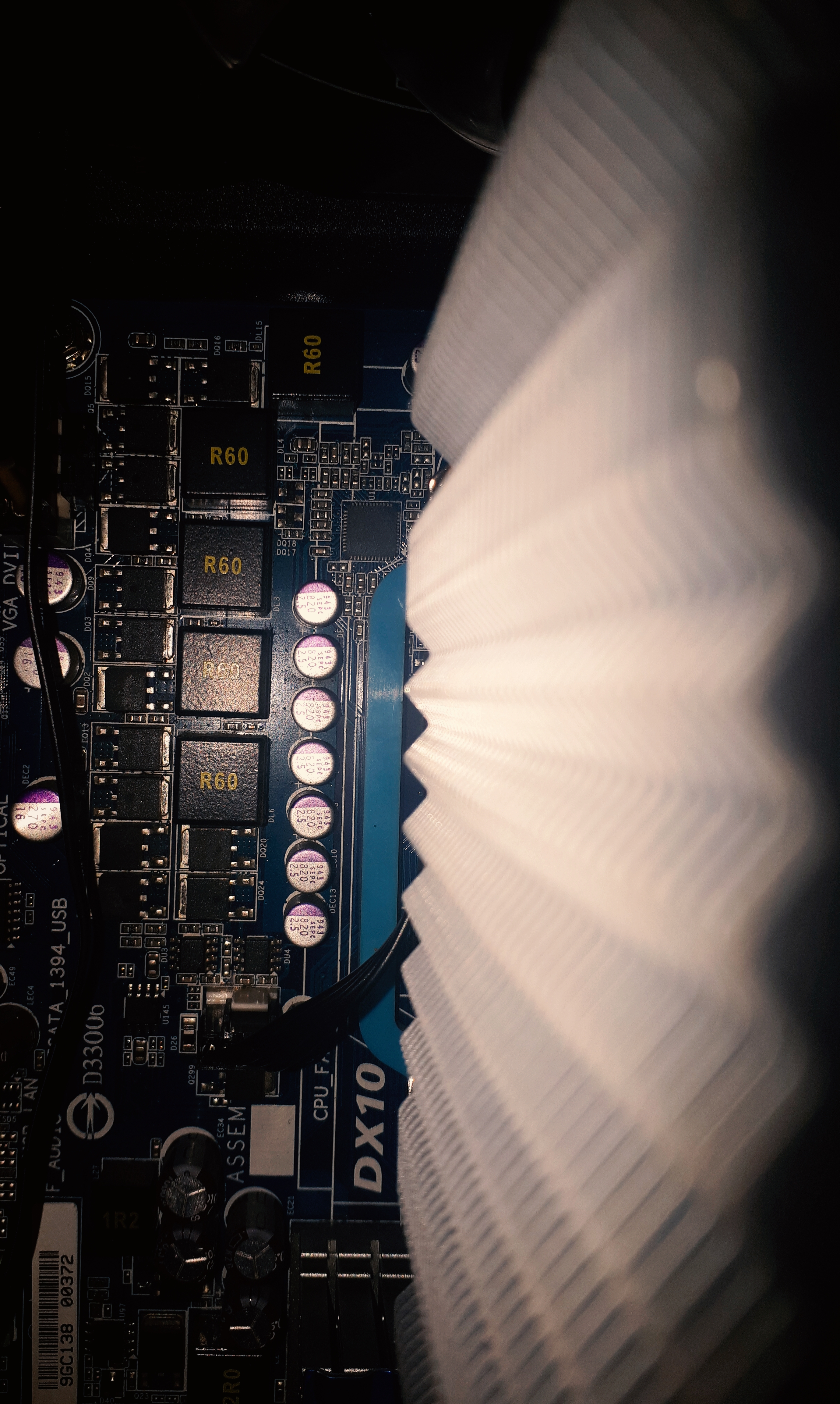

Spawas sehen noch ok aus oder?
siehe Bild

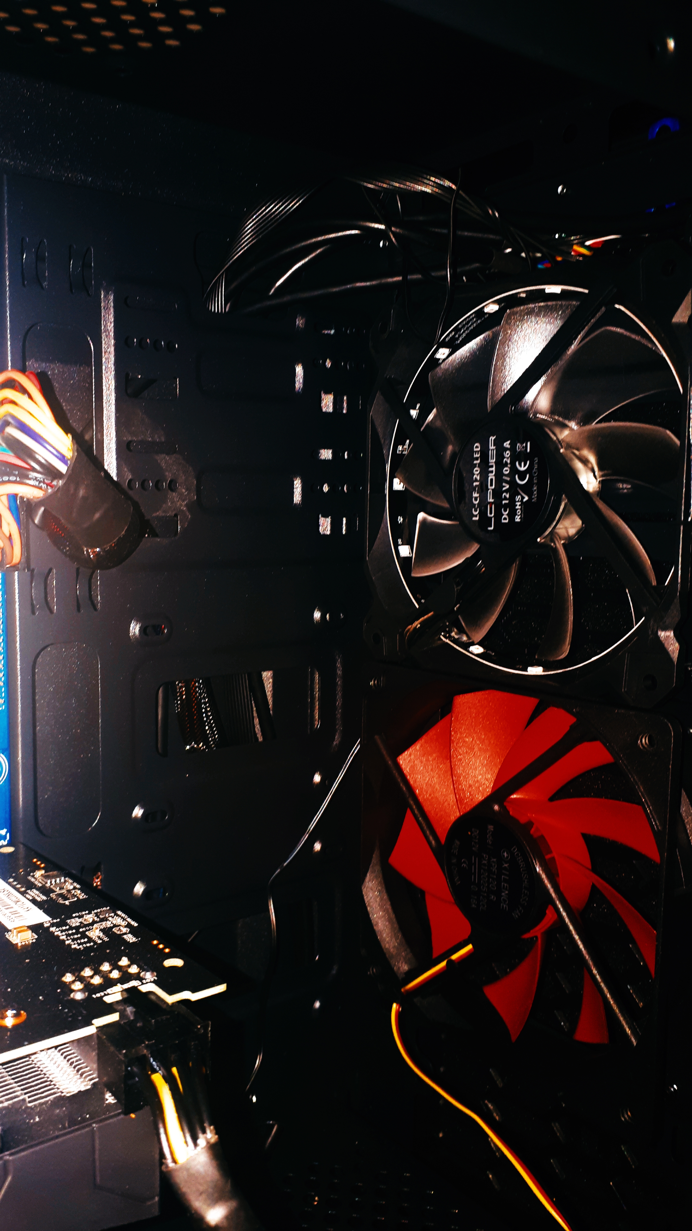

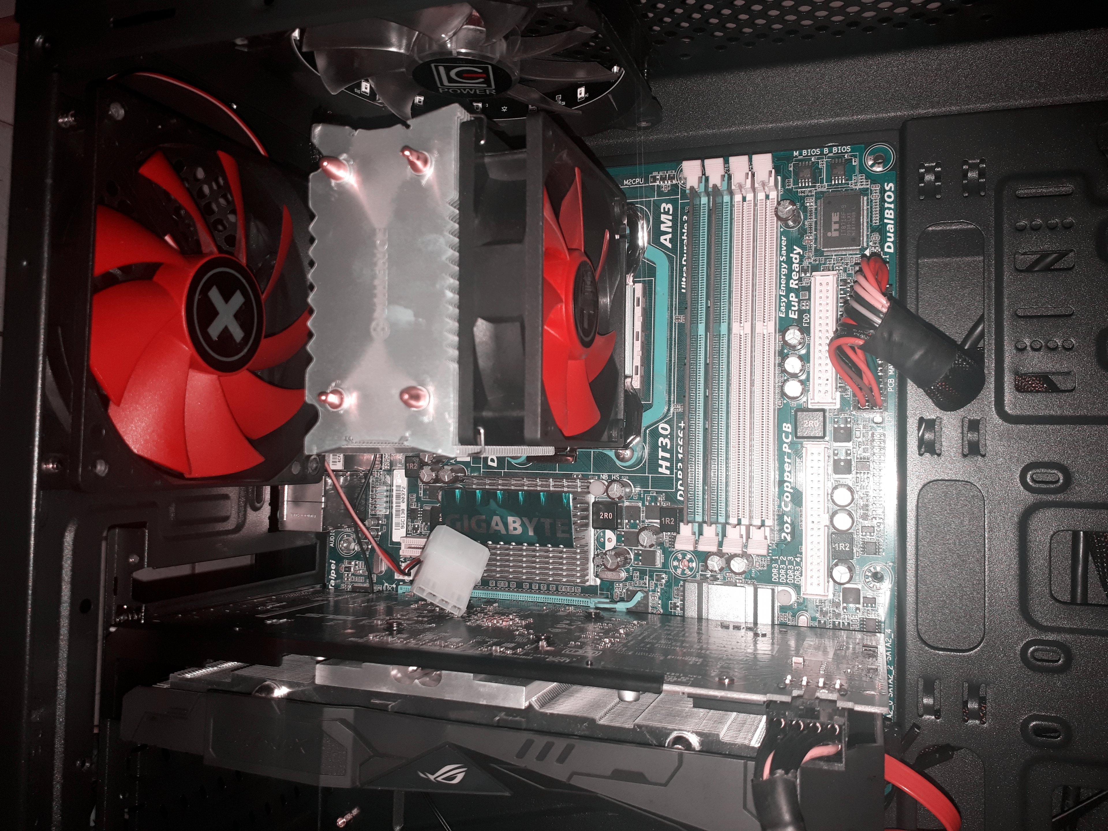

Hier allgemein paar Bilder:
Spawa
Oben habe ich noch n zusätzlichen Lüfter installiert, der mehr abwärme raus blasen soll........
Vorne blasen 2x 120mm Lüfter
KM ist nur das nötigste gemacht, weil ich zurzeit nur am rum friemeln bin.
Wenn die andere Hardware da ist, wird alles schick gemacht.

@3DHanseatic
sind die ram wirklich in den richtigen slots, weil die 2 nebeneinander ist unüblich

Ram sind denke ich mal richtig?
Die 2x 4GB Sticks sind beide in Blaue "Sockel"
Die weißen sind noch frei.
Bei Dual Channel hab ich bis jetzt immer farblich unterschieden,
Oder sonst getrennt gesetzt , wie du erwähnt hast.
Also ich würde sagen, man sieht eh nicht, ob Spawas defekt sind, außer die sind abgebrannt oder ähnliches. Dann hat man aber andere Probleme :D
