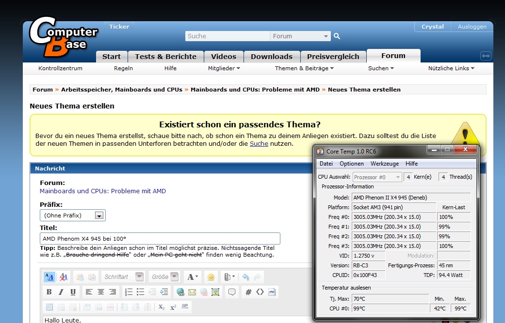

Hallo Leute,
Kurzinfo: Win7 32Bit , AMD Phenom X4 945 Deneb Boxed Lüfter.
ich versuche Videos zu rendern und merke dass mir der PC des öfteren abschmiert (einfach abschaltet, kein neustart sondern > aus) oder das Videoprogramm Vegas abstürzt.
Dann bin auch anhand Forenbeiträgena auf die Temperatur aufmerksam geworden und nach dem ich mit Core Temp 1.0 ausgelesen habe dass die CPU gute 100° ist. Das ist doch nicht normal? Anfangs noch bei 40~ idle, sobald ich aber rendere steigt die einfach rauf auf 100.
Ich merke aber auch keine Lüfteränderung auch bei 100° ist das Ding flüsterleise. Da stimmt doch was nicht oder? Darum wohl auch die Abstürze beim rendern?
Kann man die Lüftersteuerung irgendwie einstellen dass das Ding ordentlich die CPU kühlt? Ist der Boxed Lüfter drauf.
Würde mich freuen wenn mir wer hier helfen könnte. Screenshot im Anhang.
EDIT: Aktuell bei 102° :( ich render mal weiter und schau ob sich iwas ändert an Lüfter oder Temps. Das Gehäuse habe ich im übrigen geöffnet die Seite komplett auf sonst gehts da noch schlimmer zu selbst bei Idle.
Das kann doch nicht gesund sein.

du müsstest den Boxed-Kühler sehr deutlich hören bei der Last (imho ~2500 U/min), da stimmt etwas nicht - Lüfter, Tempsensor oder Steuerung defekt, Bios-Lüftersteuerung aus? - oder Kabel ab :)
Btw.: Vorne im Gehäuse einen oder zwei solide 120-140mm Lüfter sorgt im allgemeinen durch den Luftzug für geringere Temps als ein offenes Gehäuse (kommt natürlich auch aufs Gehäuse an).
Dreht der Lüfter überhaupt? 100 °C hört sich nach reinem Kühler ohne Lüfter an.
Sitzt der Kühler selbst noch ordentlich stramm?
Staub? Ausgetrocknete WLP?
Der Boxed Kühler ist zwar kein Highlight, aber nicht schlecht. 100° sind zu viel.

Du hast die Seitentür offen? - Dann könntest du die spannendste Frage überhaupt natürlich problemlos beantworten, wenn denn der Rechner noch läuft: dreht der Lüfter?
Hast du irgendwas verändert? Den CPU-Kühler mal runtergenommen und ohne frische Wärmeleitpaste (ggf. noch falsch) wieder draufgesetzt?.
Kann aber auch ein Temp.-Ausleseproblem sein. AMD war da noch nie wirklich gut.

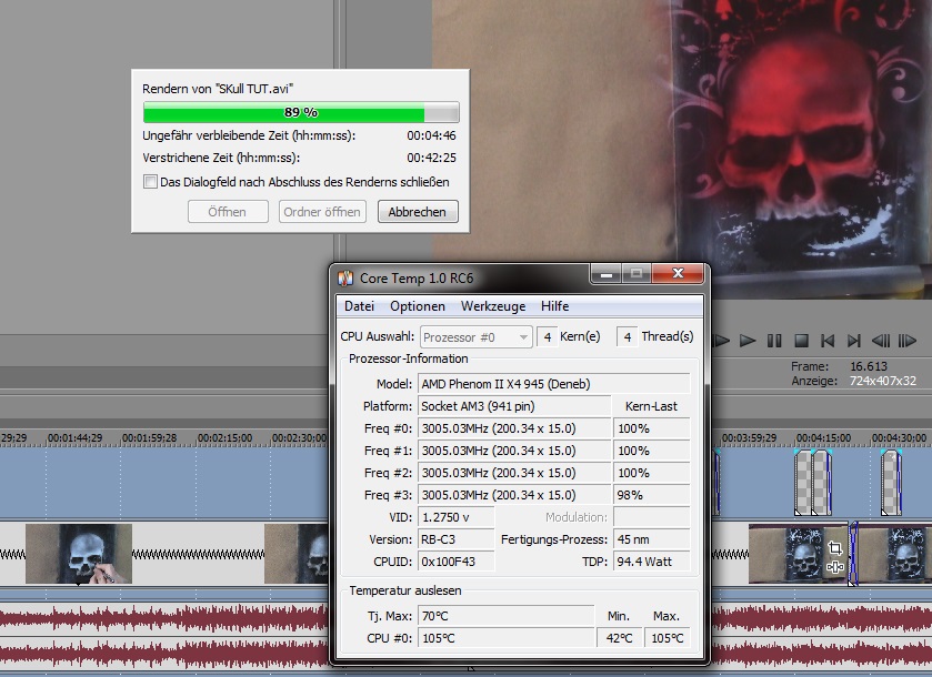

Also jetzt sieht es folgender maßen aus, ich habe es riskiert und weiter rendern lassen (brauche das Video unbedingt bis morgen.. :D) tatsächlich hat der PC durchgehalten (wohl wegen geöffneten Seitenfenster hat er länger durchgehalten, bisher wie gesagt immer abgeschmiert bei 30/40% beim rendern) und endlich ist das video fertig, hatte den ganzen tag dran gewerkelt.
Rekord 105° Screenshot habe ich spaßhalber noch gemacht :D jetzt ist er aber bei lockeren 38° da er rum idelt.
da musst du schon den Kühlkörper anfassen (aber bitte nur ganz kurz ^^)
Hatte ich :D Der war durchaus heiß, ein zwei sekunden und musste Finger zurückziehen :lol:
Jetz noch das Upload des Videos und ich check mal Bios einstellunge, fest sitzen des CPU Kühlers und mach den sauber (sehe schon von hier dass da ne Staubschicht angesammelt hat, obwohl restl. Hardware noch sauber ist ^^ Past muss ich mir wohl erstmal neue besorgen. Aber was mich immer noch stutzig macht ist das leise sein des Lüfters, da stimmt bestimmt irgendwas nicht von den oben genannten Varianten.

Auslesefehler .. 105° würdest du merken, da auch ein Phenom eine Thermale Bremse hat, bzw Schutzabschaltung. Wenn du aber Rendern kannst, was alles andre als Unintensiv ist und so locker mit dem PC arbeiten kannst, klingt es schlichtweg nach Auslesefehler. Core Temp ist da nicht ganz unbekannt. Sonst Wäleipa erneuern und dann mal ne Runde Primen. Wenn er 4 Std Prime schafft, ohne Absturz, dann hast du definitiv einen Auslesefehler.
Ähmmm die thermische Regelung ist im Bios ausgeschaltet gewesen und die Schutzschaltung kam doch auch schon. Nur mit offenem Gehäuse hatte es der Thread Ersteller irgendwie hinbekommen, den Rechner überhaupt solange rendern zu lassen.
Über die genaue Temperatur lässt sich zwar streiten, die Tatsache aber, dass der Kühlkörper sehr heiß geworden ist und dass das Rendern nur mit offenem Gehäuse funktioniert hat, lässt jedoch auf eine sehr hohe Temperatur, bzw. eine schlechte Belüftung im inneren des Gehäuses schließen.
