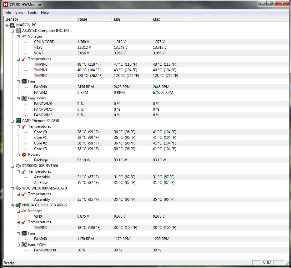

Könnt ihr mir damit sagen, was jetzt was ist? ich blicke da selbst nicht mehr durch :freak:
Liegt dort gerade Last an? Im Spiel oder Prime95 oder sonstiges?
Wenn es nämlich im Idle (keine LAst) ist, ist TMPIN0 und 1 doch recht Hoch, gerade da der Prozessor noch kühler ist..

Nein der PC war im Idle.
