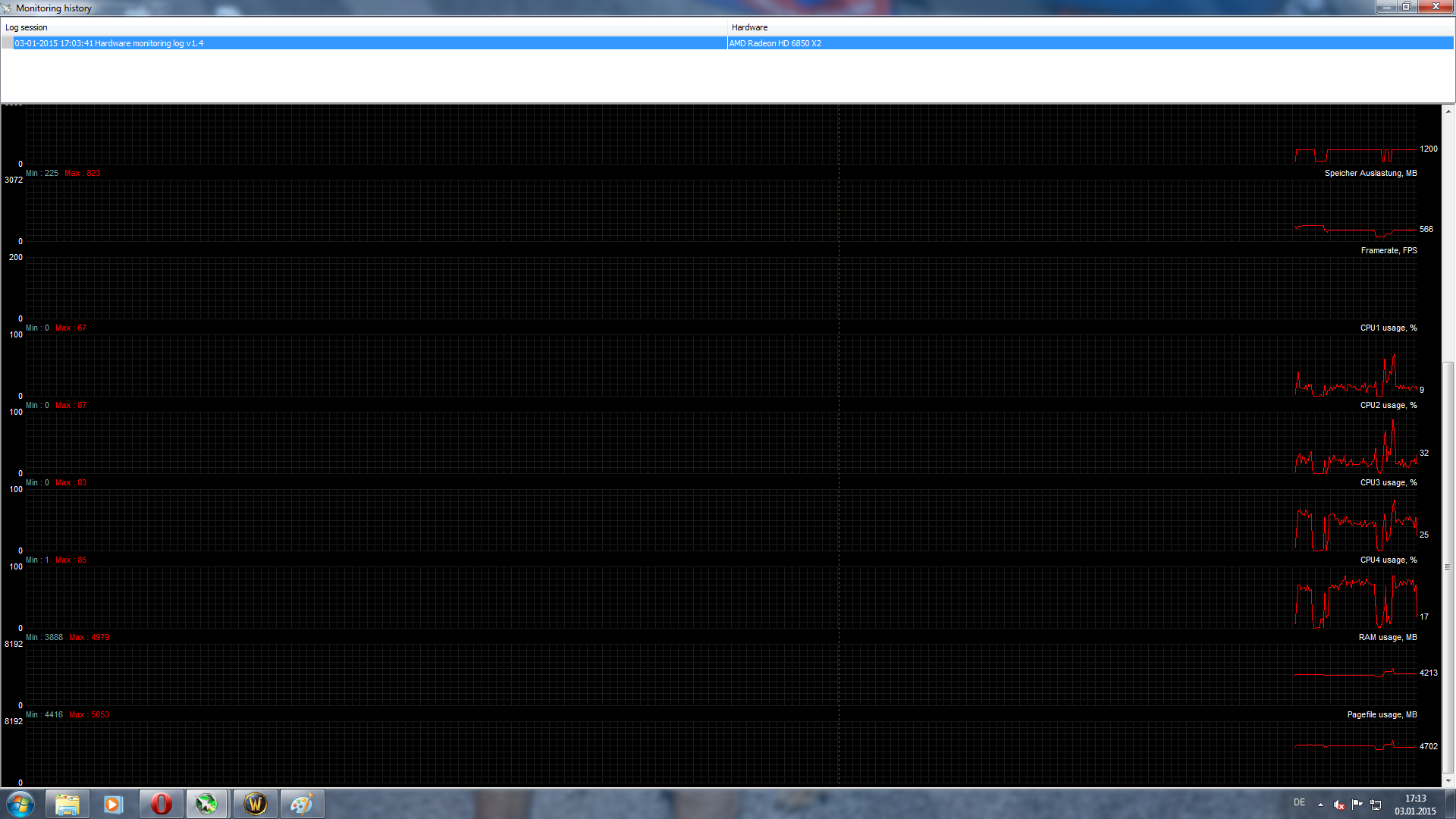

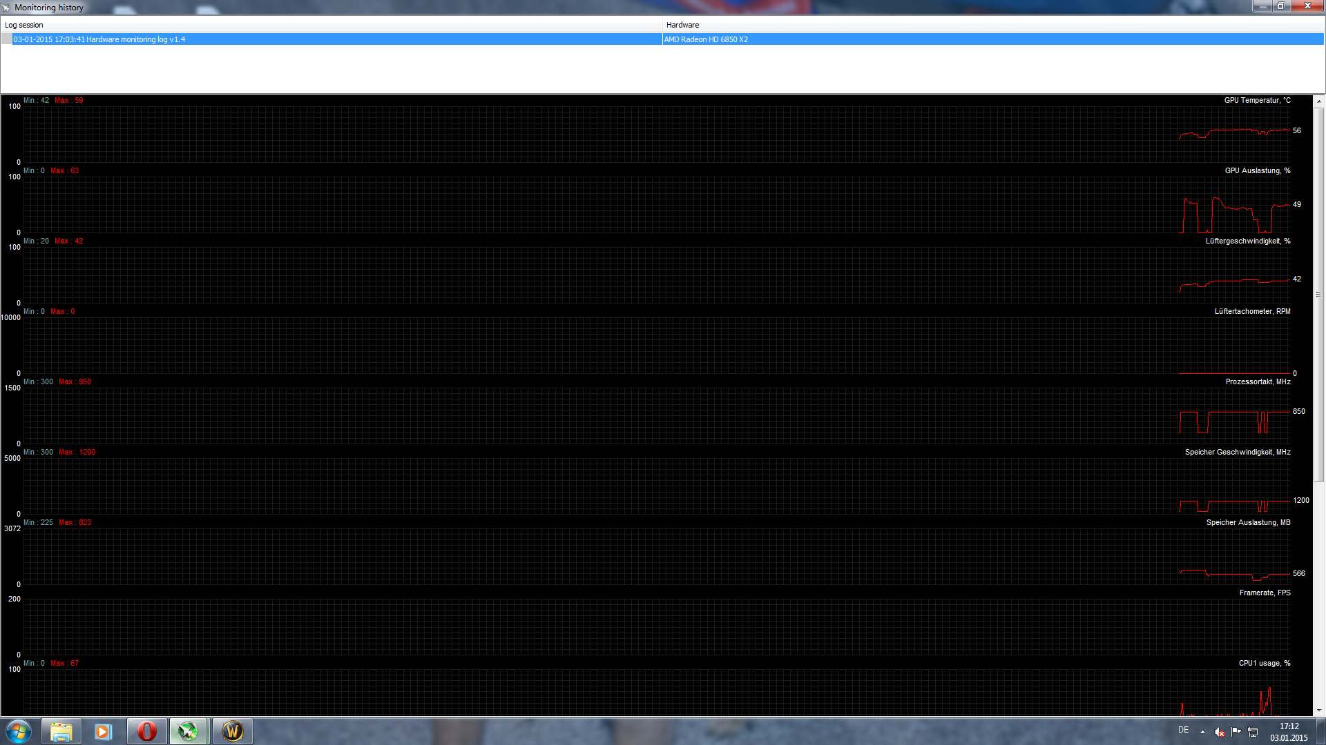

Lade dir den MSI Afterburner runter und lass dir beim Zocken die GPU Auslastung anzeigen. Wenn die GPU bei 95-100% arbeitet, ist die GraKa das Problem, ansonsten der Prozessor.

Budget sollte so um die 150-160 euro liegen. werde mir das programm jetzt mal runter laden und mal testen, Würde eine neue SSD etwas bringen und hättet ihr da vllt eine nicht alzu teure empfehlung

Genau so ist es, da ich mir da aber nicht sicher war hab ich ja hier hilfe gesucht ;) lade in ca 10 min mal die ergebnisse hoch
Hier mal die Testergebnisse, bei 25 mann auf Ultra also mehr leistung wird vom pc nie verlangt. hatte ca 20 fps
hab die ergebnisse in der antwort vorher ausversehen angeheftet. Schonmal danke für eure Mühen und schnellen Antworten ich bin begeistert.

Es sieht für mich mehr so aus als wenn die CPU begrenzt, das Spiel scheint nicht besonders viel Multithreading zu machen und von daher wäre der Wechsel auf den i5 wegen der besseren IPC von Vorteil.
