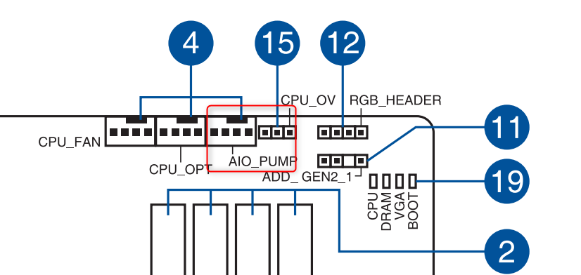

Nun habe ich vermehrt starke Probleme mit der Stabilität meines Computers. Letzte Woche begann es damit, dass nach dem Hochfahren am nächsten Tag keine Programme mehr auf meinem System waren (obwohl ich alles am Abend zuvor installiert hatte). Gestern Abend ist der Computer einfach eingefroren und hat sich von selbst heruntergefahren. Innerhalb einer Woche musste ich das Betriebssystem zwei Mal neu installieren, da der PC in den Reparaturmodus ging. Am Freitagabend habe ich neue Wärmeleitpaste aufgetragen und danach hatte ich erneut Probleme beim Hochfahren. Ich musste den Computer mehrmals über den Power-Button zwangsweise herunterfahren, bevor er wieder startete. Von Donnerstag auf Freitag wurde meine 4 TB SATA SSD nicht mehr erkannt, und wenn ich versuche, sie zu initialisieren, erhalte ich im Datenträgermanagement die Fehlermeldung „Incorrect function“. Zudem bekomme ich einen „FAN Error“, wenn ich das Lüfterkabel meiner AIO (NZXT Kraken) an die AIO-Schnittstelle des Mainboards anschliesse.

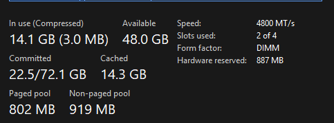

Ich habe DOCP deaktiviert und aktiviert. Derzeit läuft es gemäss Windows mit 4800 MHz. In beiden Zuständen traten Probleme auf, bei denen ich nicht sagen kann, was sie verursacht. Bisher hatte ich jedoch nur DOCP aktiviert und deaktiviert, aber EXPO nicht ausprobiert.

RAM laufen auch seit Tagen auf 4800MHZ. Wurde nicht auf 6400MHZ hochgedreht.

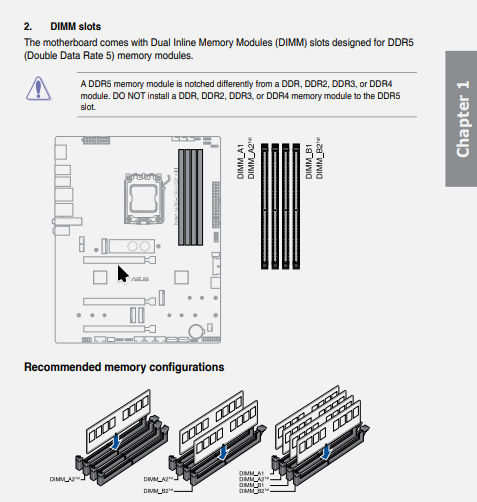

wo hast du eigentlich die Rigel gesteckt?
Das beachtet?:

Vielen Dank für dein Feedback! Was die RAM-Einstellungen betrifft, bin ich nicht besonders versiert. Vermutlich habe ich DOCP mit EXPO verwechselt und deshalb nur DOCP aktiviert. Dabei habe ich gesehen, dass das UEFI beide RAM-Module sowie 6400 MHz angezeigt hat.
Der FAN-Fehler war ebenfalls seltsam, da laut Handbuch dieser Anschluss für die AIO-Pumpe vorgesehen ist.
Das beachtet?:
Die Riegel wurden im Slot A2 und B2 angeschlossen
An sich ist aio pump wohl auch eher für eben die pumpe gedacht, nicht für nen Lüfter, weil die pumpen eher was mehr an strom verbrauchen wird der platz entsprechend ausgelegt sein.
Reaktionen: sleepersimulant
@Alexander2 Da ich mir nicht sicher war, ob dieser Anschluss tatsächlich dafür gedacht war oder auch für meine NZXT AIO, habe ich sie stattdessen an CPU_FAN angeschlossen. Danach trat der FAN_ERROR nicht mehr auf. Die Pumpe ist jetzt also korrekt angeschlossen.
