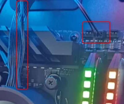

Vielen Dank für deine Antwort! Die Kabel der Fans der AIO sind an einem Steuergerät (Oder wie dem gesagt wird) angeschlossen. Das Kabel welches ich meinte, war folgendes:
Und die Temperaturen sehen meiner Meinung nach gut aus (Das Kabel ist aber links angeschlossen, nicht wie auf dem Foto in der Mitte. Also gemäss Manual ist es CPU_FAN und nicht CPU_OPT wie auf dem Bild).

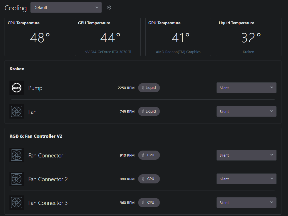

Meiner Meinung nach sehen die Temperaturen gut aus:

Danach trat der FAN_ERROR nicht mehr auf. Die Pumpe ist jetzt also korrekt angeschlossen.
FAN_ERROR wird ausgegeben wenn am CPU Fan kein Tacho-Signal anliegt - dass du eine AIO hast und diese am AIO-Pump Anschluss hängt musst du dem Board erst sagen... - das einzustellen ist dein Part
Grundsätzlich aber egal wenn die Pumpe nicht zu viel verbraucht* und die Lüftersteuerung** diese nicht zu niedrig ansteuert... - das einzustellen ist dein Part
* zu hoher Verbrauch kann den Anschluss beschädigen
** bei zu niedrigen Drehzahl kann die Pumpe stehen bleiben, oder erst gar nicht anlaufen

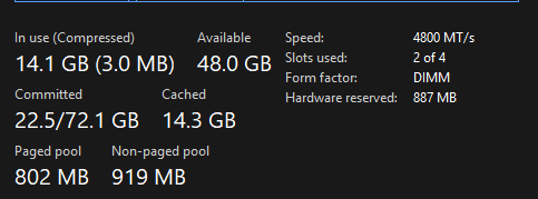

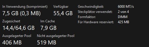

hier meiner:
Warum bei dir so hoch?
Wo hast die 2x NVME drin?
Mit PCIE sharing lanes oder oben und weiter unten verbaut?

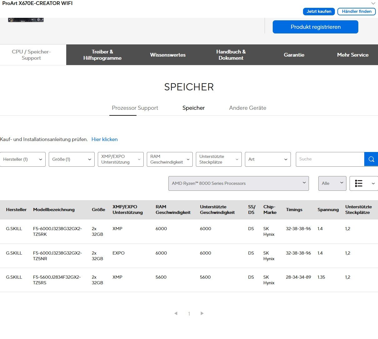

me@home schrieb:
Ist nicht auf der support Asus memory Seite
Der wurde eben nicht getestet, was aber in der Regel kein Problem ist.
RAMs mussten noch nie auf der QVL stehen.

Hast du 48 Grad CPU im Idle?
So sieht es aus. Ich werde dies zusätzlich überprüfen und sicherstellen, dass alles korrekt angeschlossen ist. Es erstaunt mich jedoch, da im vorherigen Aufbau alles genau gleich war und die Temperaturen immer im normalen Bereich lagen

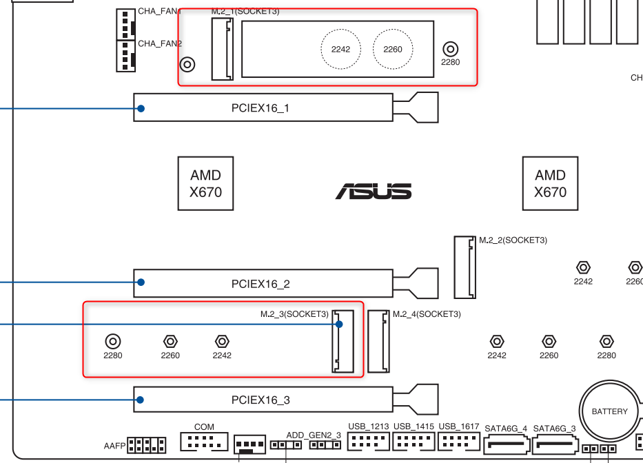

hier meiner:
Ebenso vielen Dank!
Ich habe zwei NVME SSD verbaut (allgemein viele SSD), weil ich relativ viel Speicher benötige. 2 TB SSD NVME für das OS und die Programme, eine NVME SSD für den UserContent, die 4 TB SATA SSD für Programm Content das auf 3.4 TB kommt und die 2 TB SATA SSD für Gaming.
Und genau, NVME sind oben und unten verbaut.

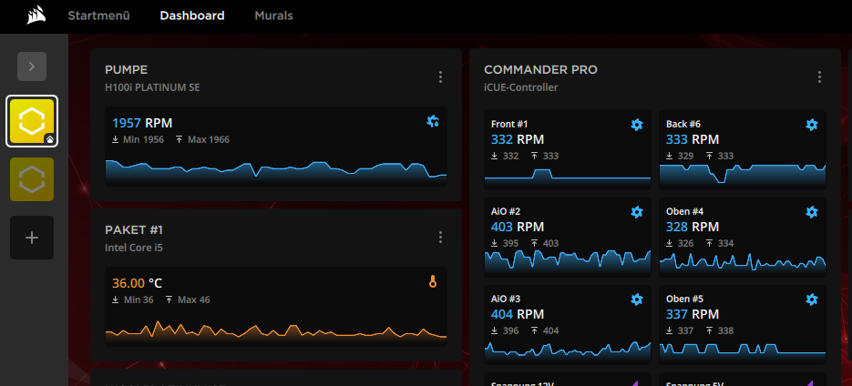

sleepersimulant schrieb:
Wenn das kein Auslesefehler ist, finde ich das für Idle hoch. Vor allem auch bei der Geschwindigkeit deiner Pumpe und der Drehzahl der Lüfter am Radiator.
Mein PC hat im Idle mit 2000 rpm Pumpe und 400 rpm Radiatorlüfter so im Schnitt 37 Grad.
Kannst doch 3D AMD AM5 nicht mit Intel i5 vergleichen!
OK, beide sind eine CPU.:daumen:
Mein 14900 hatte auch 32-36°C im IDLE (war noch Hochsommer).
7950x3D wird halt viel wärmer, seine Temp passt schon. Bei mir auch um die 40-44°C. Ist so ein "AMD Standard".
