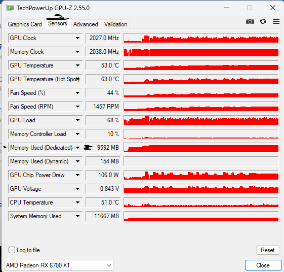

Andy81 schrieb:
Im FC 24 stockt es total
Es könnte der Vram überlaufen, einfach während des Spielens GPUz mitlaufen lassen, Sensorstab. Bild (Anhang).
Wenn es der Vram ist, gehe einfach mit den Texturen eins runter, das spart Vram.
