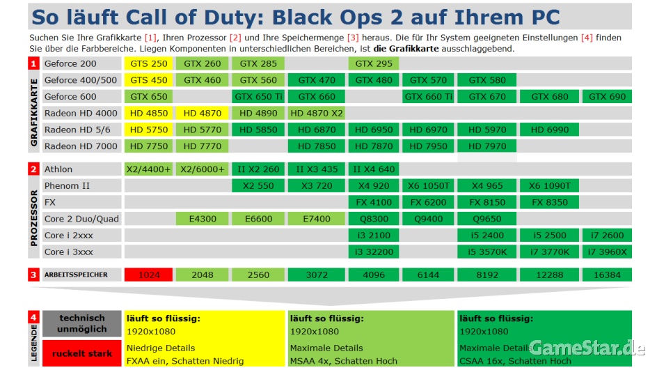

Also laut Gamestar bist Du voll im grünen Bereich mit Deinem System...
Allerdings darf man nicht vergessen, dass beim reinen Athlon X4 weniger Cache Speicher vorhanden ist, als bei normalen Phenom 2, das kann schon was ausmachen...

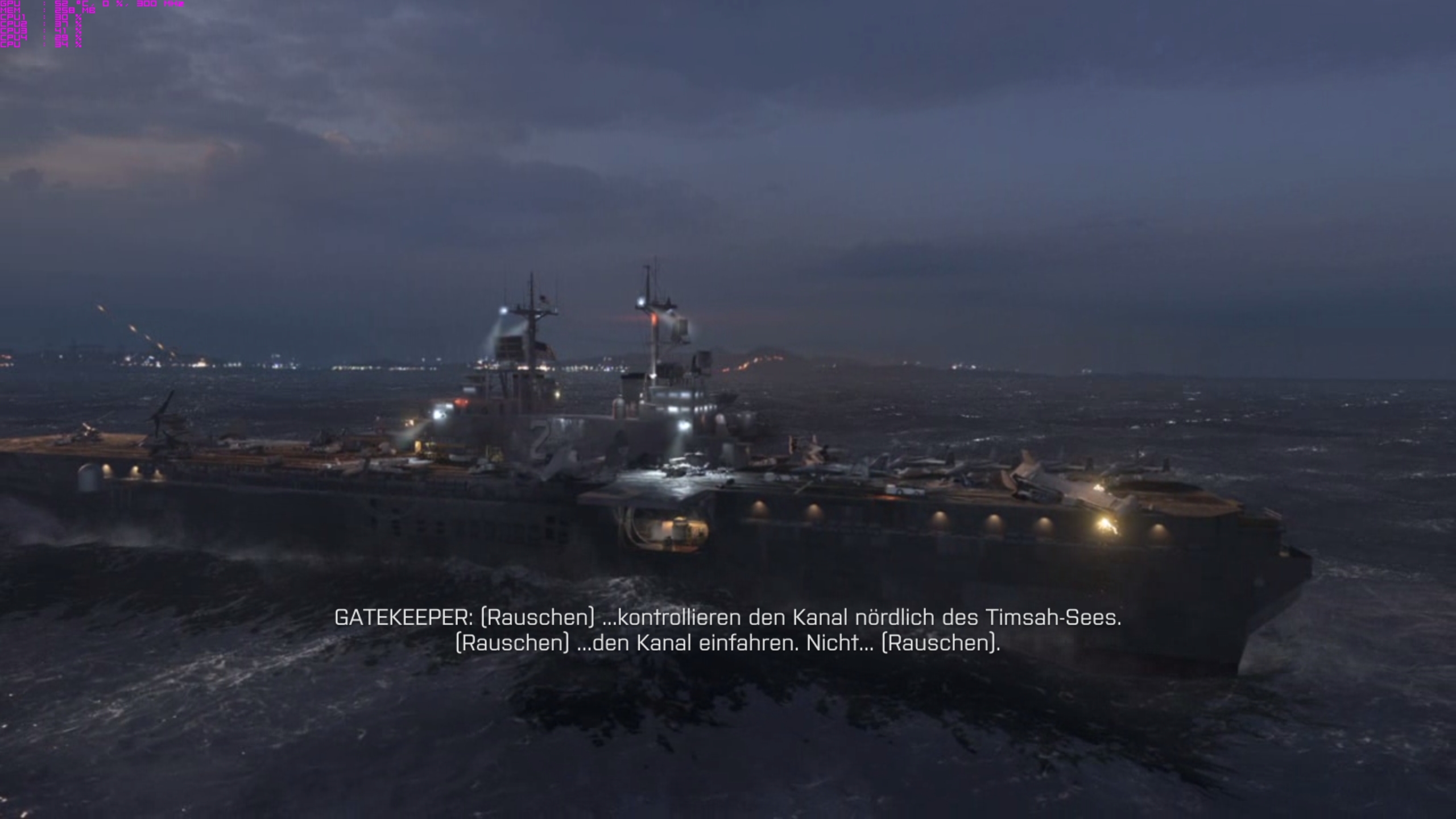

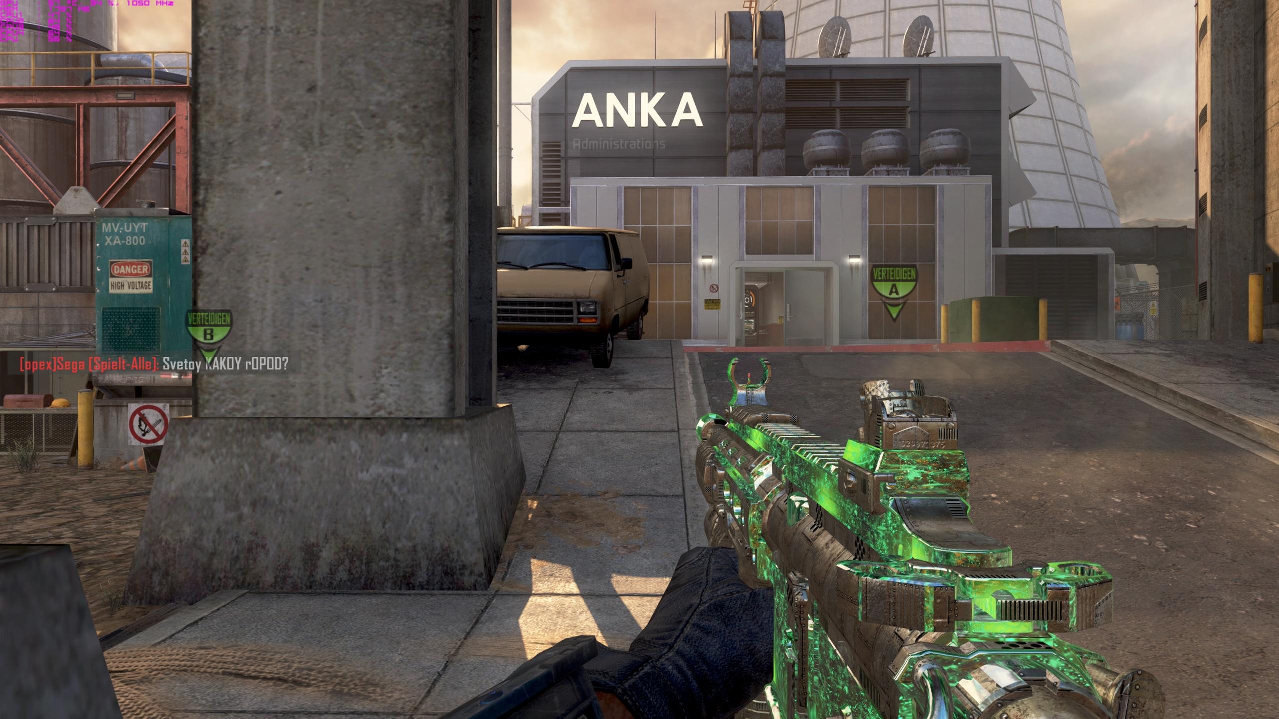

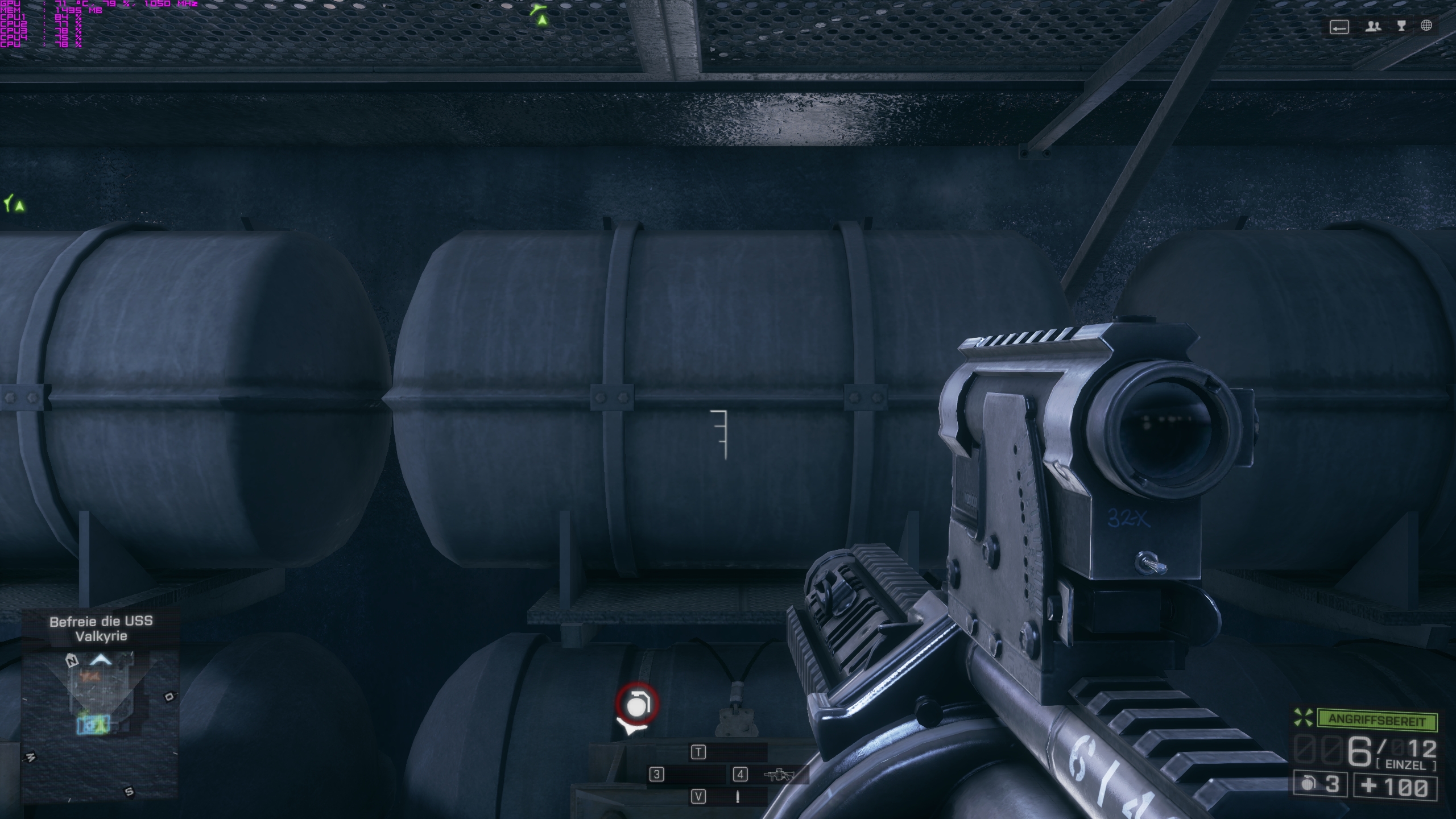

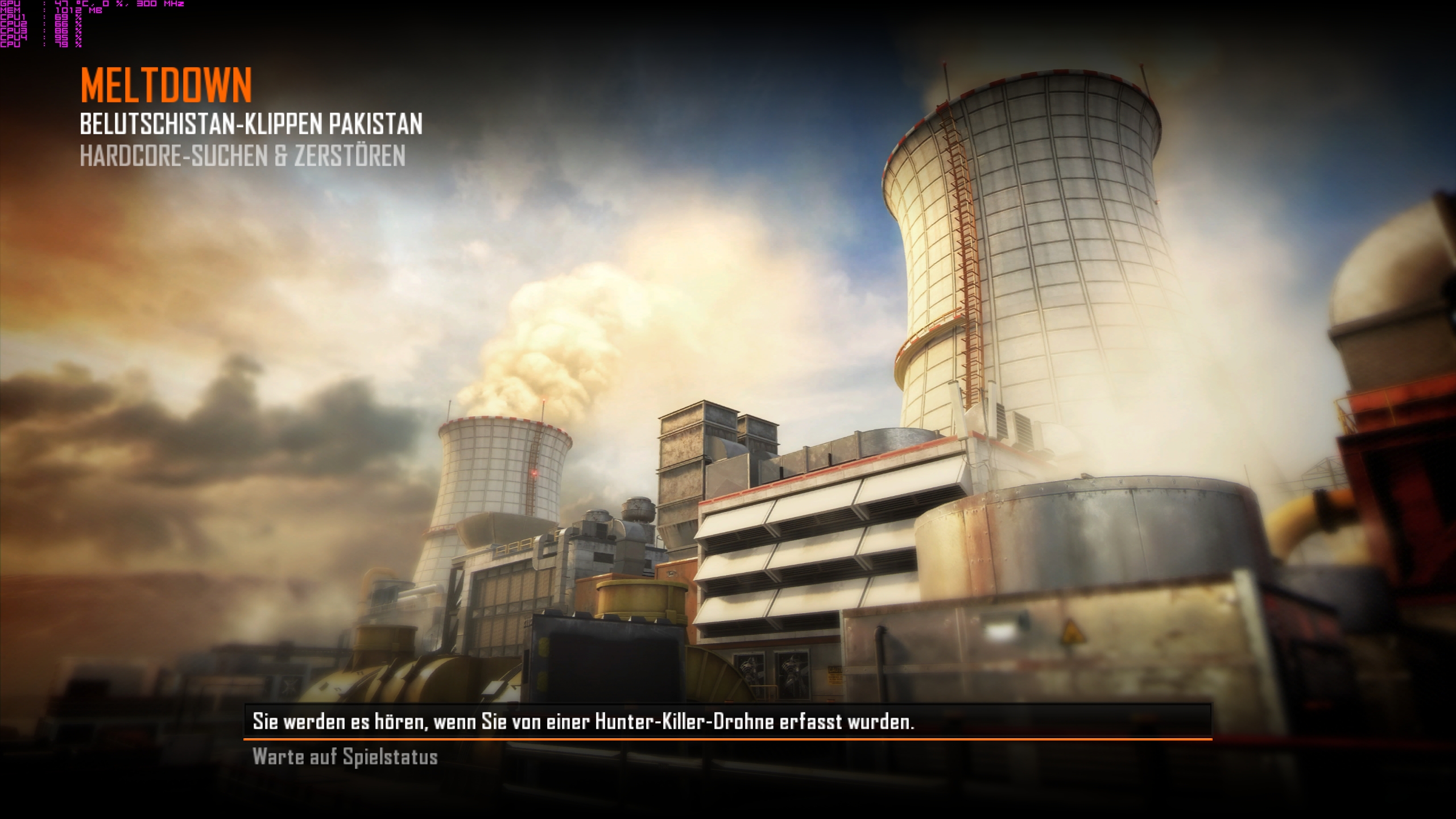

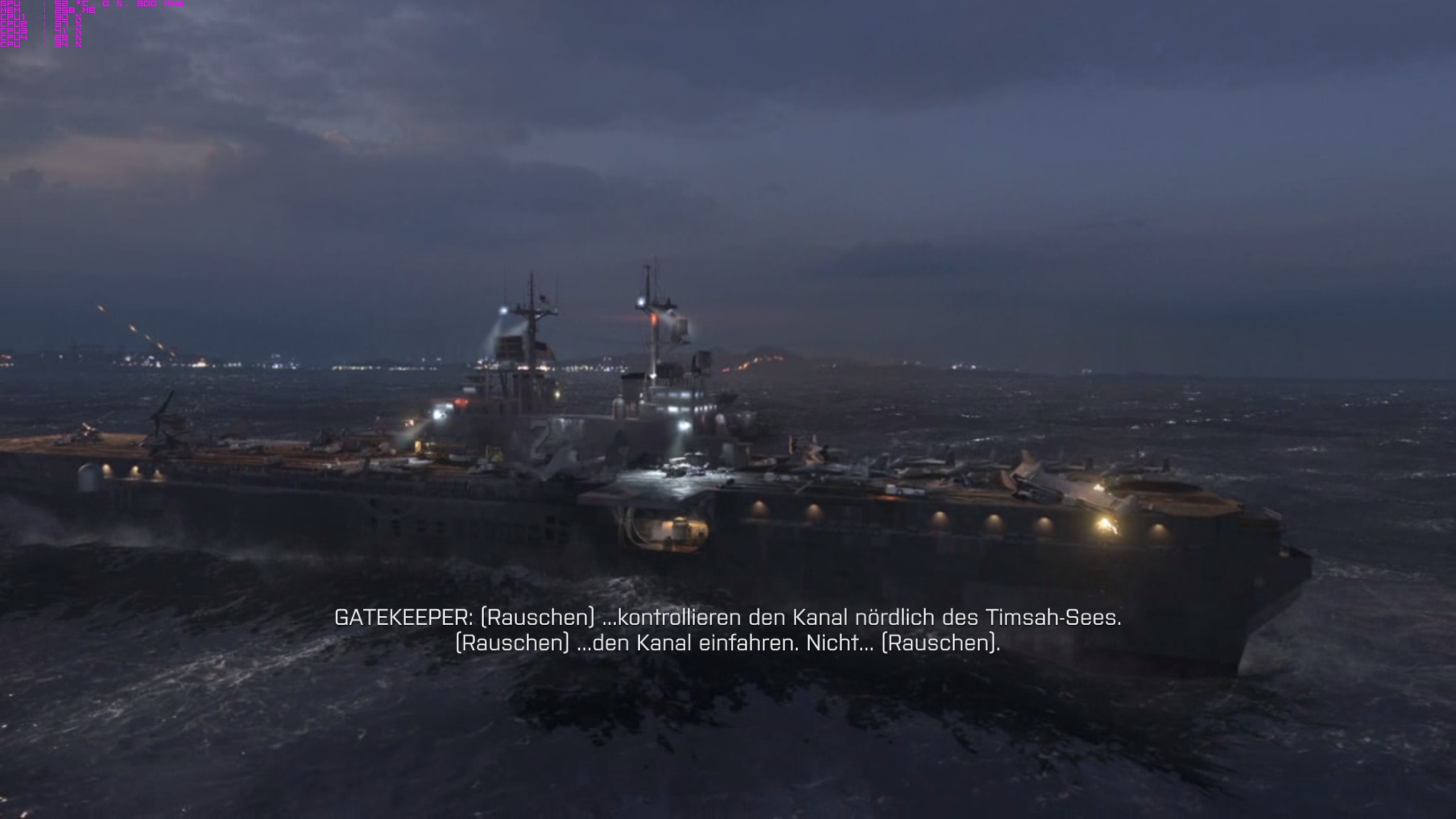

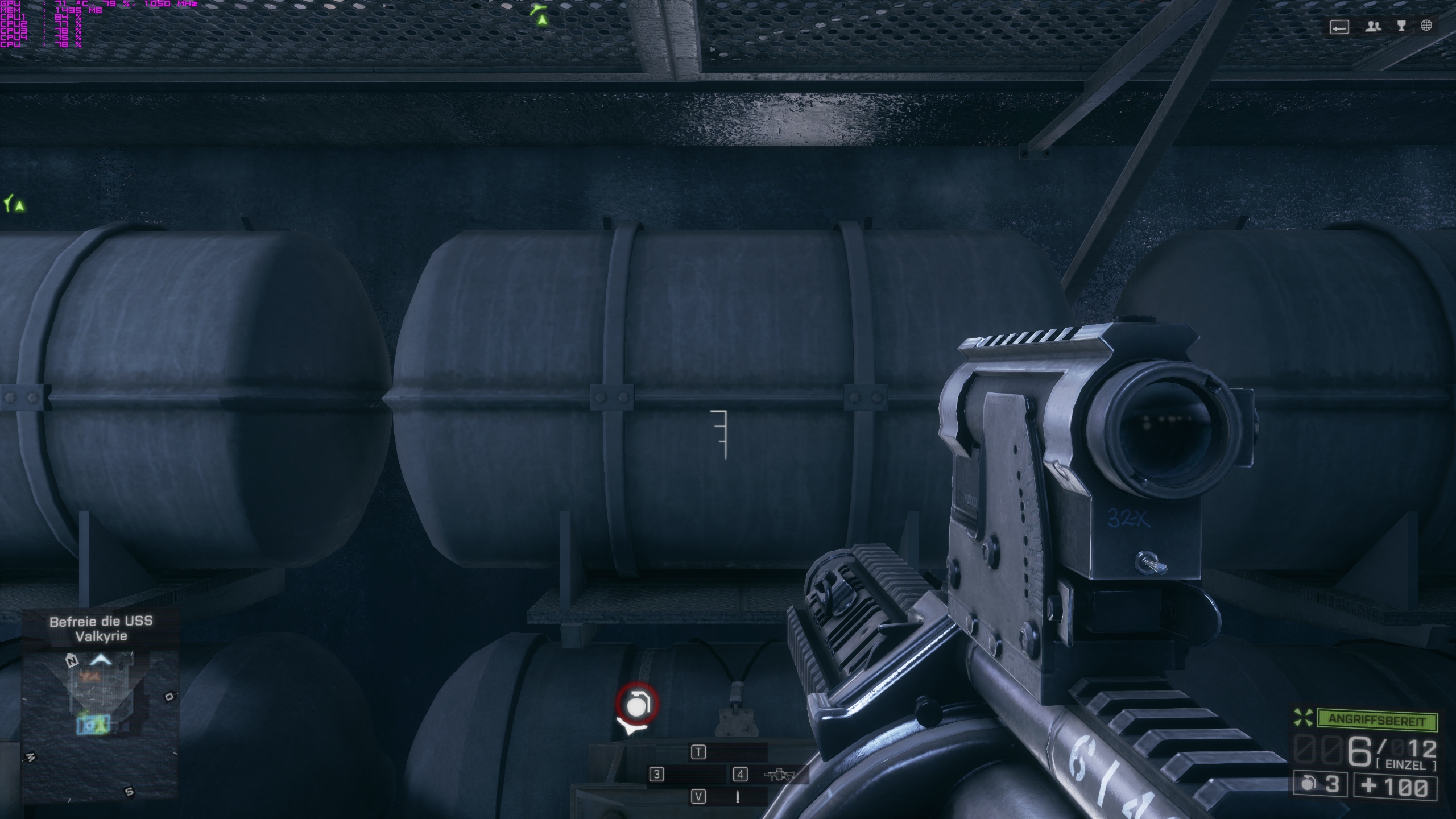

So habe mal bilder gemacht anhand msi afterburner bzw rivatuner
ja hast recht das sie eine mittelklasse karte ist aber gta 5 muss ich nichts runter drehen habe ich mit em kollege schon hier an dem gespielt alles auf höchst 1080p und 45 Fps ist ja ganz ok zumindest für mich
Und von BF 4 welche gemacht steht auf 1440p und Ultra

Die Ladescreen Screenshots sind Sinnlos weil Aussagelos .... Auf dem BO Screen sind die Aulsastungen verpixelt und somit kaum lesbar..
Und blende mal die FPS mit ein ....
mfg
bei BO2 meinst gpu war bei 34%
Naja dann hängste im CPU Limit (Multiplayer ist auch immer weit fordernder als Singleplayer). Aber auch kein Wunder so oft wie die Engine schon recycled wurde.
Also ich denke die Ruckler bei BO sind CPU geschuldet.
mfg

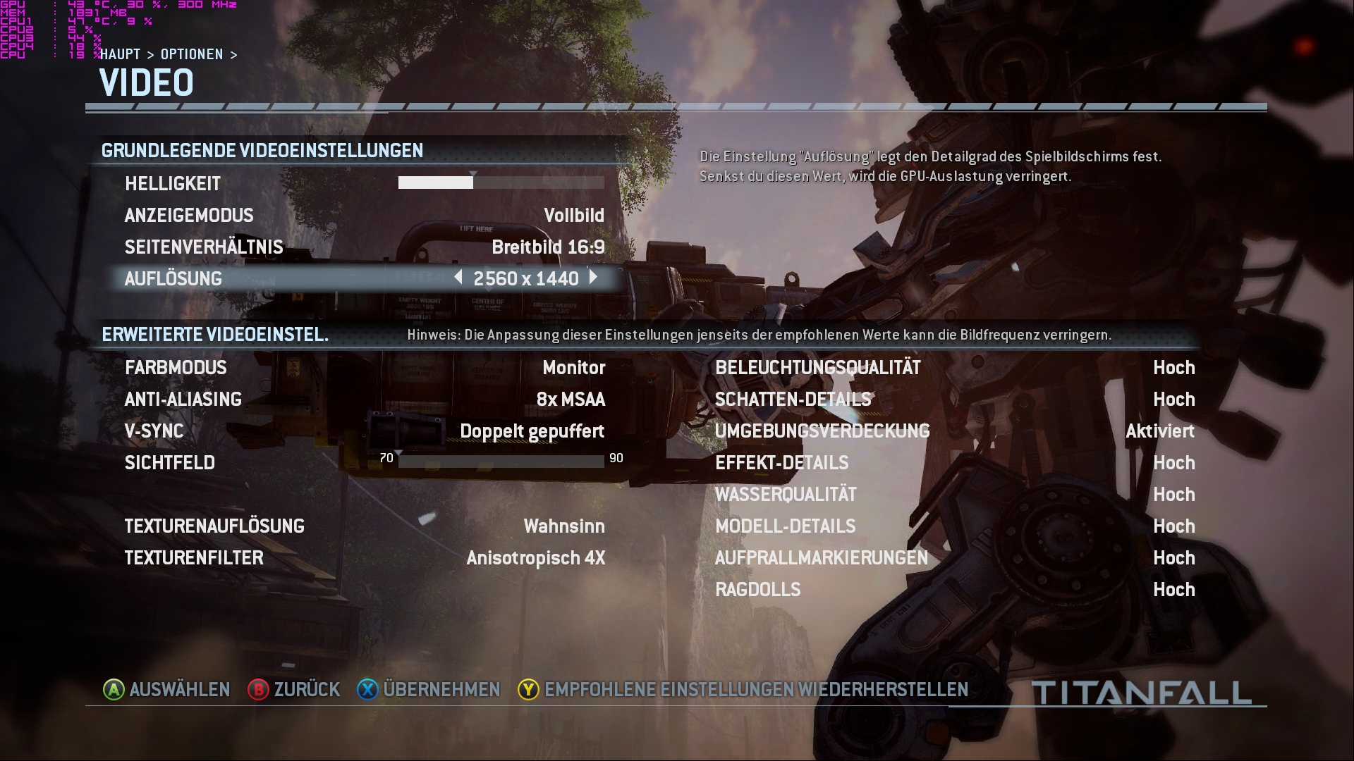

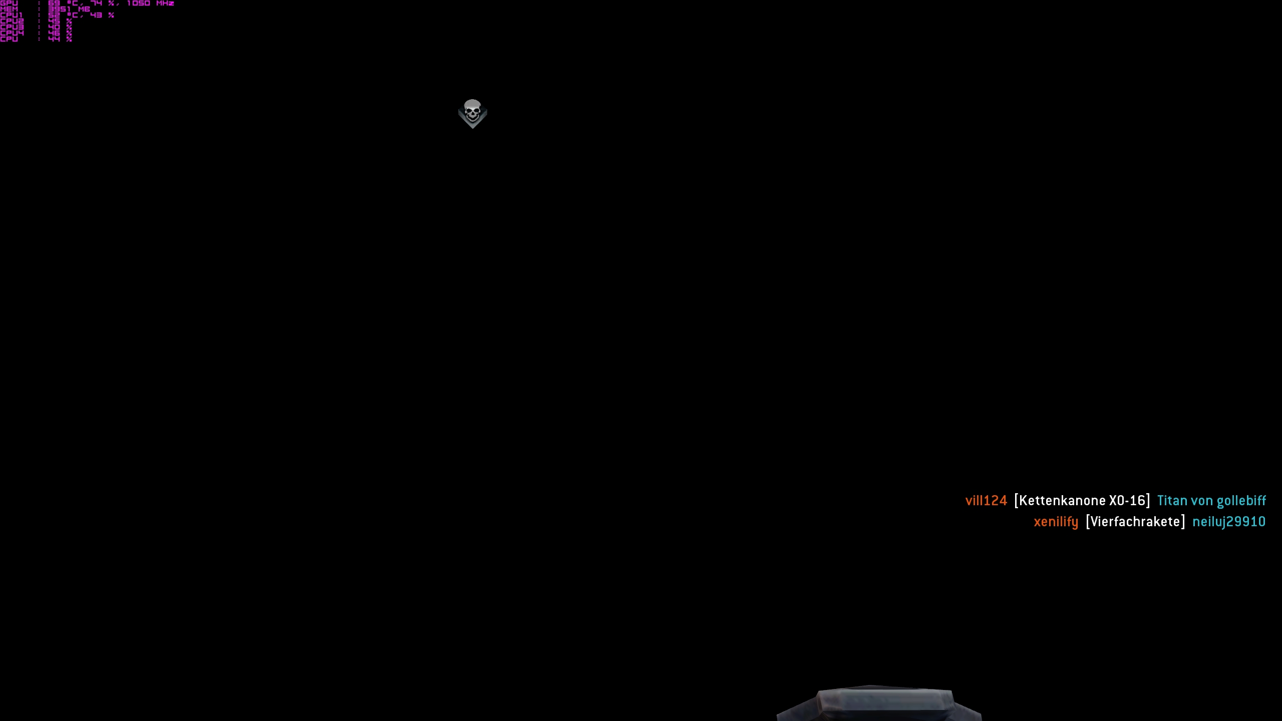

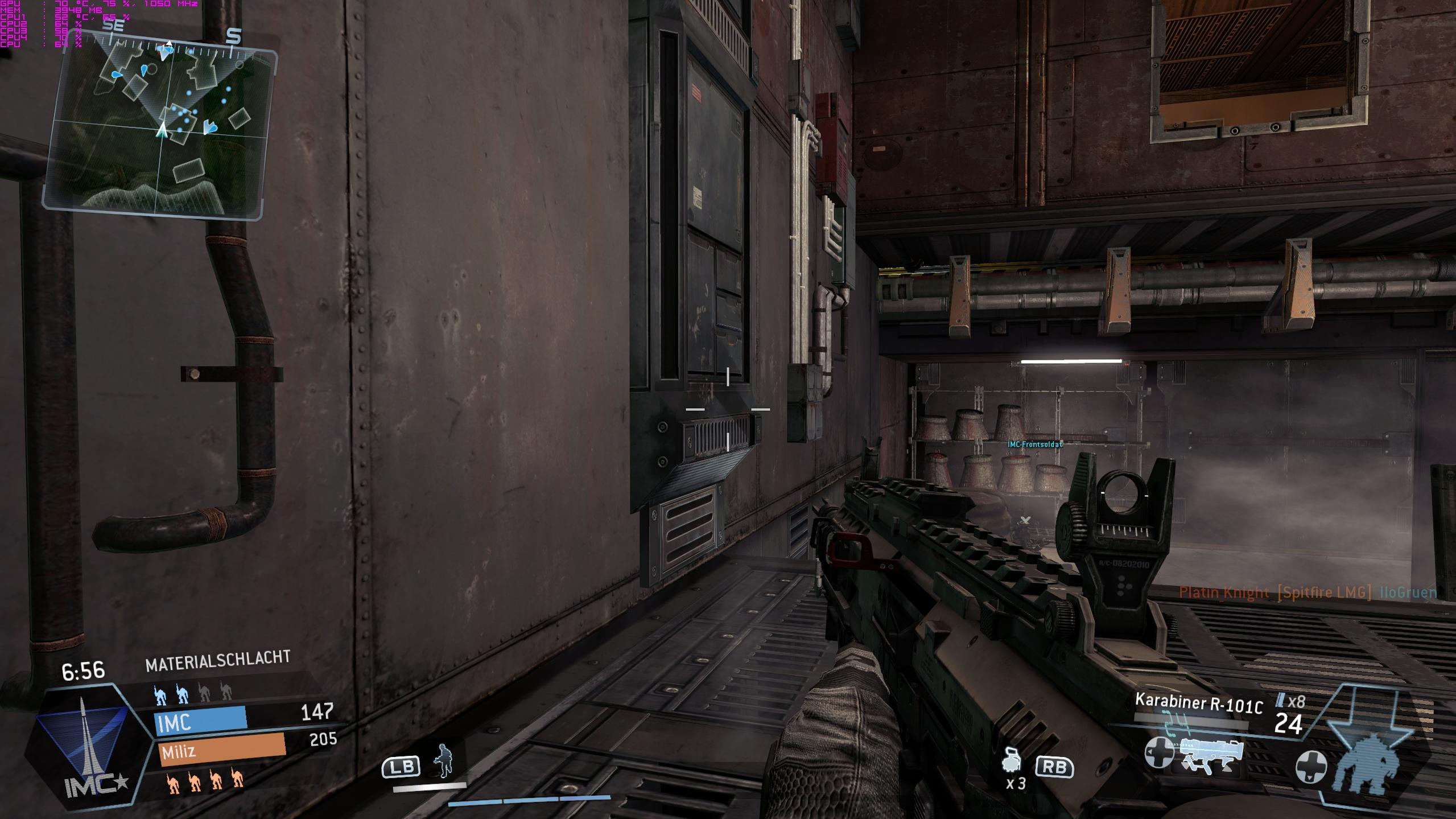

Habe noch welche von Titanfall mal gemacht habe was bemerkt bei titanfall gibt es auch umgebungsverdeckung wo die aktiviert war hat es geruckelt vergleichbar mit BO2 bei aus ohne probleme flüssig. Wie oben gesagt nur beim anvisieren wenn ich aus der hüfte schiesse ist alles normal
Gehe gleich BO2 mach dann mal FPS an und noch parr Bilder evtl bringt es euch ja was

Dein VRAM ist auch an der absoluten Kotzgrenze in BO. Könnte auch die Ruckler verursachen.
Da hilft nur Auflösung oder Texturdetails verringern.
