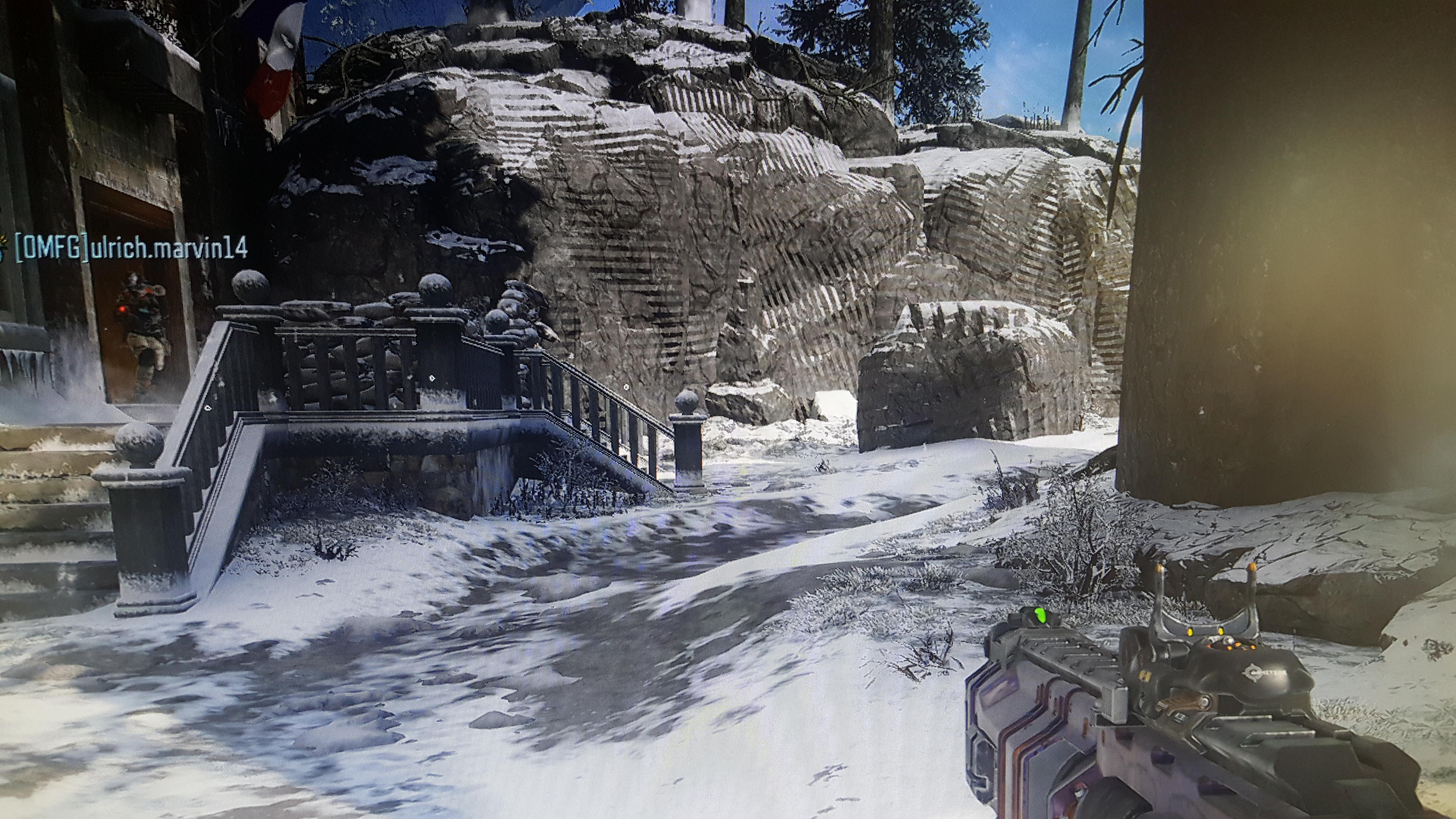

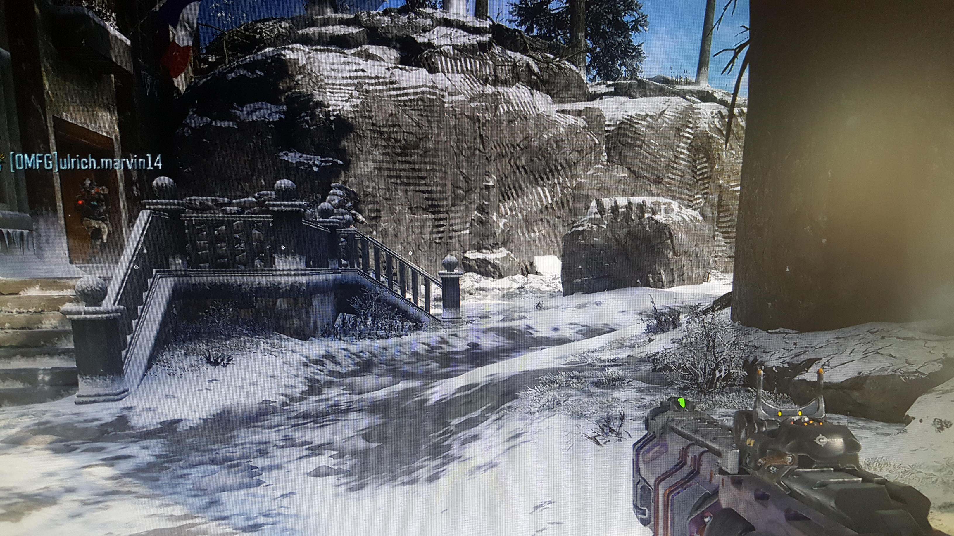

Ja habe ja auf den 16.4.2 beta geupdatet, hat mich nur verwirrt das er mir die alte Version, als aktuelle anzeigt.
So hätte noch ne frage an euch was könnte das sein, habe nichts übertaktet.
Der Moni läuft auch wieder auf 60 Hertz stand art, auch wo das Bild gemacht wurde.
Weil ich mit 75 Hz Bild Fehler gesehen hatte.

Die Grafik ist auf maximal, höher geht nicht
Alles auf Extra, filmisches Anti 2tx und 1080p
So habe mal Tomb Raider und die anderen zum test auf die SSD gemacht und da sind die Ruck Ler sogar noch schlimmer.
Meint ihr es könnte ggf am NT liegen? Aber dann würde es sich doch irgendwie bemerkbar machen oder nicht
Seht ggf so kake aus weil ich es mit dem Handy geknipst habe

Da du gerade dein Handy mit ins Spiel gebracht hast. Kannst du mal ein Video von der Rucklern machen inkl. FRAPS oben in der Ecke?
Wie schon erwähnt. Du hast einen 60Hz Monitor und willst unbedingt mit Vsync zocken? Dann musst du die Grafik soweit runter drehen bis der ganze PC immer 60 FPS erreicht, ansonsten wird die FPS halbiert, 30 FPS ist das Resultat und das sieht in keinem Universum flüssig aus. Nebenbei ist deine Grafikkarte viel zu langsam für ULTRA Einstellungen in Tombraider -> http://www.pcgameshardware.de/Rise-...451/Specials/Grafikkarten-Benchmarks-1184288/
Lösung Vsync ausschalten. Tearing ist dir zu bieder? Dann kauf dir einen FreeSync Monitor mit 144Hz -> http://geizhals.de/?cat=monlcd19wide&xf=5848_AMD+FreeSync+(Adaptive+Sync)~6492_144#xf_top

So 16.4.2 runter mit DDU und 16.3.2 wieder drauf und läuft wieder wie ne Katze auf Sehr Hoch und SMAA
Ja steht ja auch dabei bei Sehr hohen Texturen braucht man mehr als 4 Gb Vram, aber die habe ich doppelt.
So aber danke für die mühe, also am besten von den Beta Dinger finger weg. Laüft wieder mit stabilen 48-50 FPS und wenn ich geschlossen Räume bin mit konstanten 60
