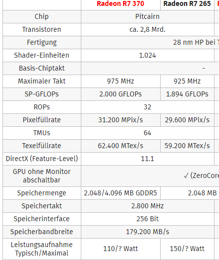

Ok ja kann ja nur von den angaben gehen wo ich gesehen hatte. Hatte par Benchmarks geschaut und hier wurde geschrieben 150 Watt im idle die 4gb Version nur eben kein Maximal Wert. Bei dem Video stand eben unter last 230-250 Watt und eben I5 4460 TDP 60 Watt und unter last 130-150 Watt. Und hier das bild jetzt ist von hier zufällig gesehen haut das aber hin mit den 150? Nur was ist dann der Wert und Max?
ah ist ok 110 sry aber meine hat 1050 Mhz und 2 gb mehr oder macht das nix?

Du verwechselt da etwas!
Im Idle verbraucht die 370 etwa 8 Watt und der i5 4460 auch um die 8 Watt
Unter Last sind es dann 100 Watt bei der 370 und 60 Watt für den 4460.

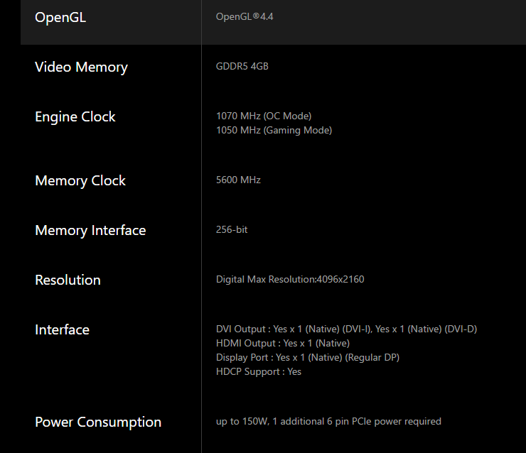

Muss jetzt aber wieder unnötig fragen das ist von der Hersteller Seite und die geben up to 150 Watt an.
Ruf die aber nicht mehr an weil sich ja des öfter raus gestellt hat das sie nur Quark erzählen
ok alles klar dann brauch ich mir ja keine Gedanken machen morgen mittag kommt der Lüfter bin ich mal gespannt wie die temps dann sind

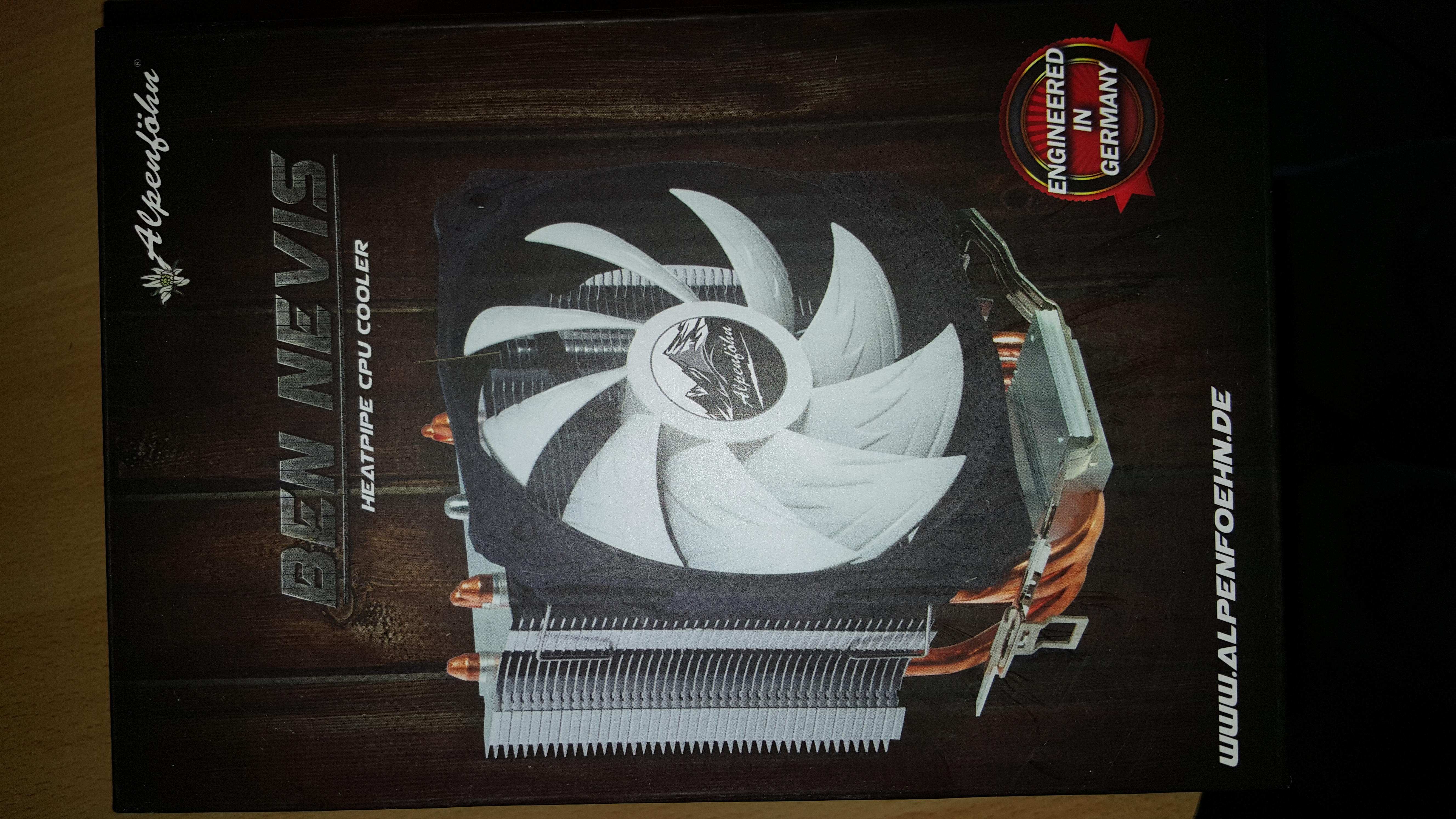

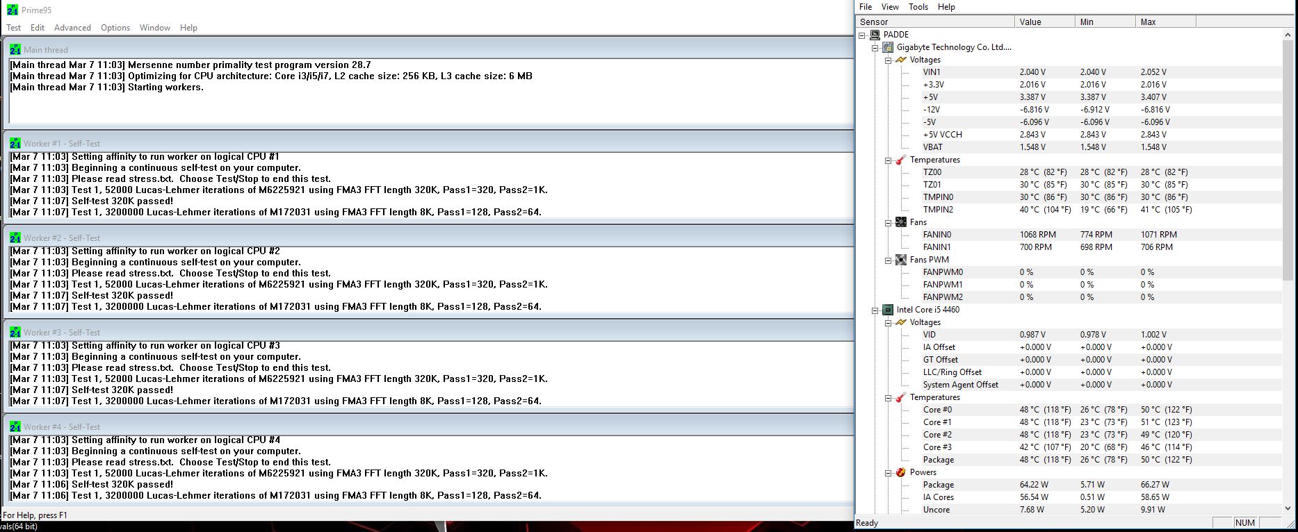

So lüfter ist gerade gekommen nachher installieren bin ich mal auf die Temps gespannt. Wie sollten die den ungefähr ausfallen das ich ungefähr richt linie habe ob er richtig drauf ist ect.
Meint ihr als einer wo noch nie mit Wärmeleitpaste ect gemacht hat. Würde ich es hin bekommen oder lieber machen lassen?

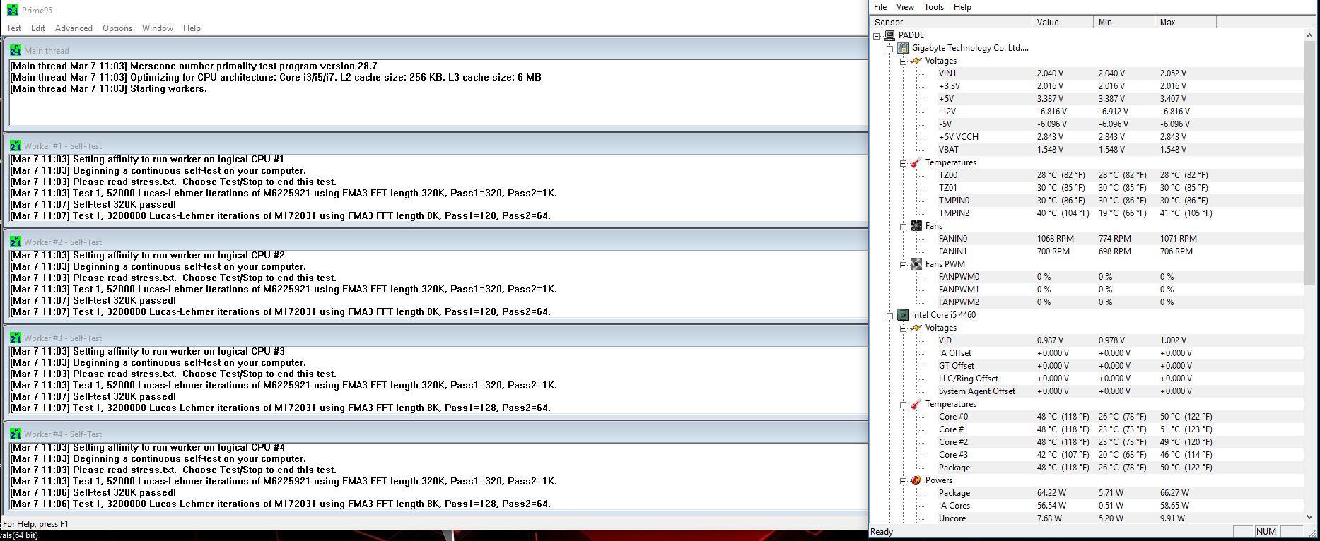

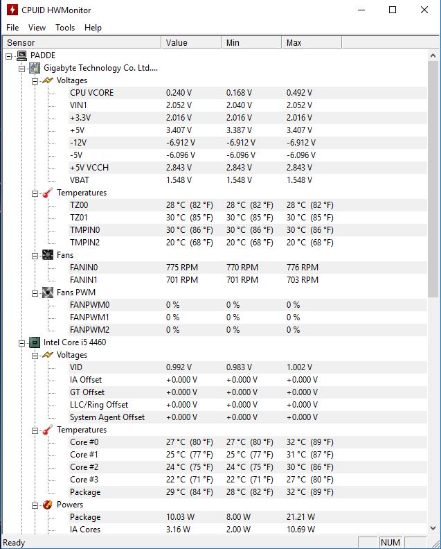

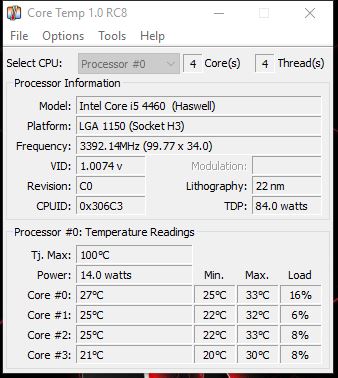

So habe ihn mal verbaut temps scheinen ja mal gut aus zu sehen oder was meint ihr? Mache nachher noch Bilder mit Afterburner im Last Modus
HWMonitor
So ca 5 min Prime95
Also ging zum Schluss bei Prime auf 50 bis 52 mehr nicht
Schaut doch gut aus ... dann passt ja nun endlich alles :)
grüße
Das freut mich wenn ihr das sagt. Wo ich den alten ausgebaut habe, habe ich den mal gegoogelt denn bekommt man für 10 Euro und stand dabei wäre ein Gehäuse Lüfter ruf die tage bei dem typi an und frag mal ob er die Leute gerne verarscht bzw bescheißt.

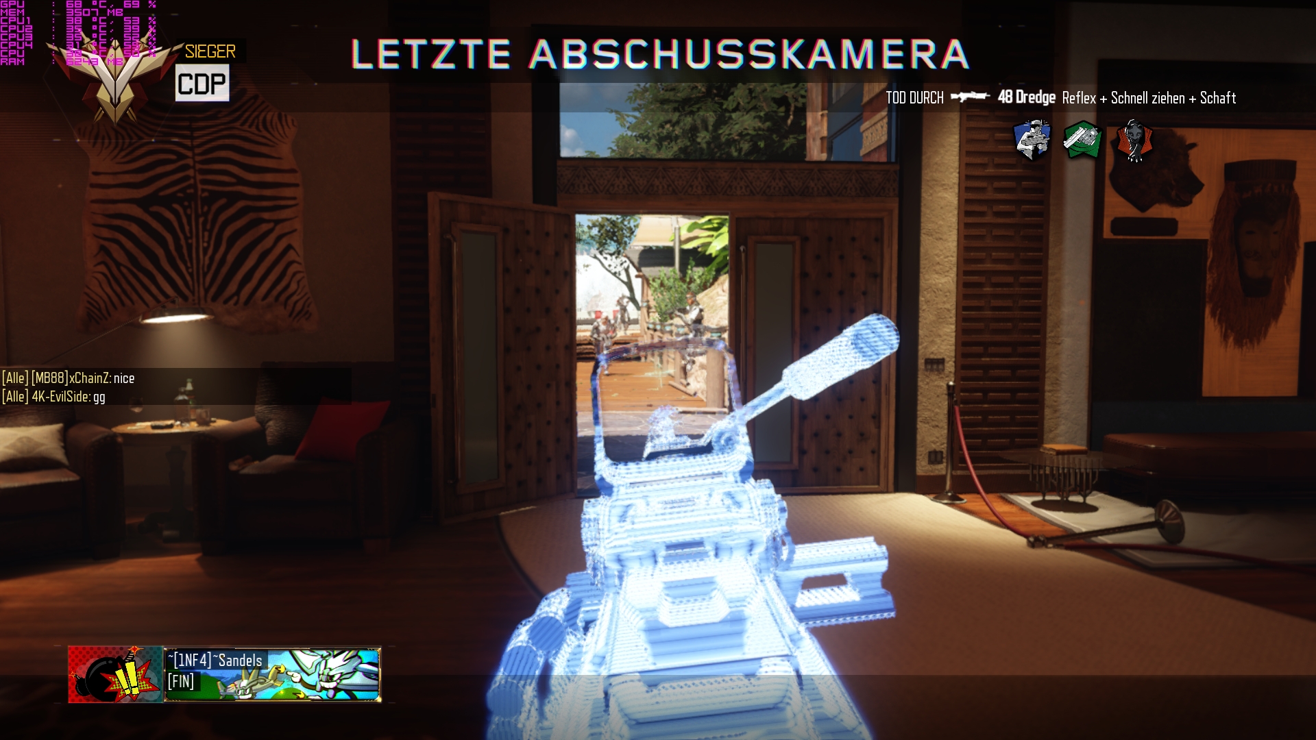

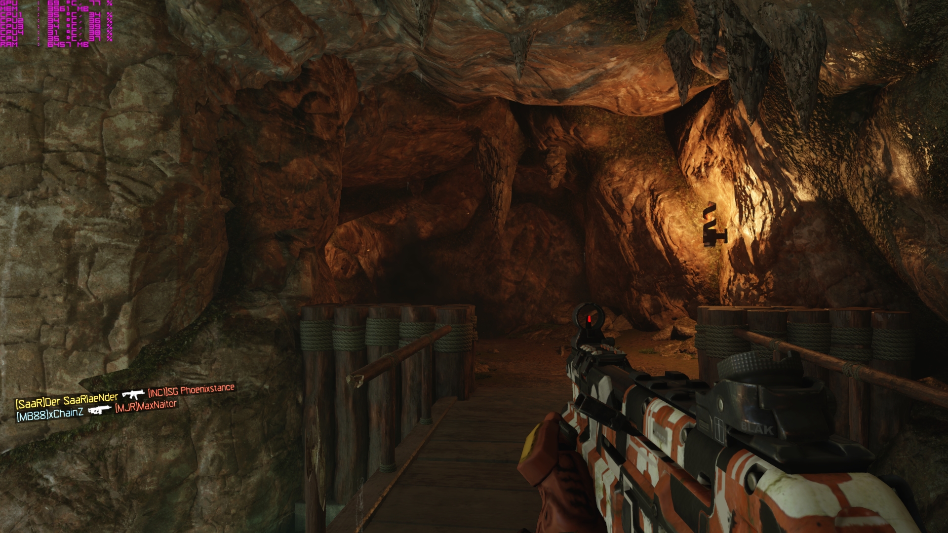

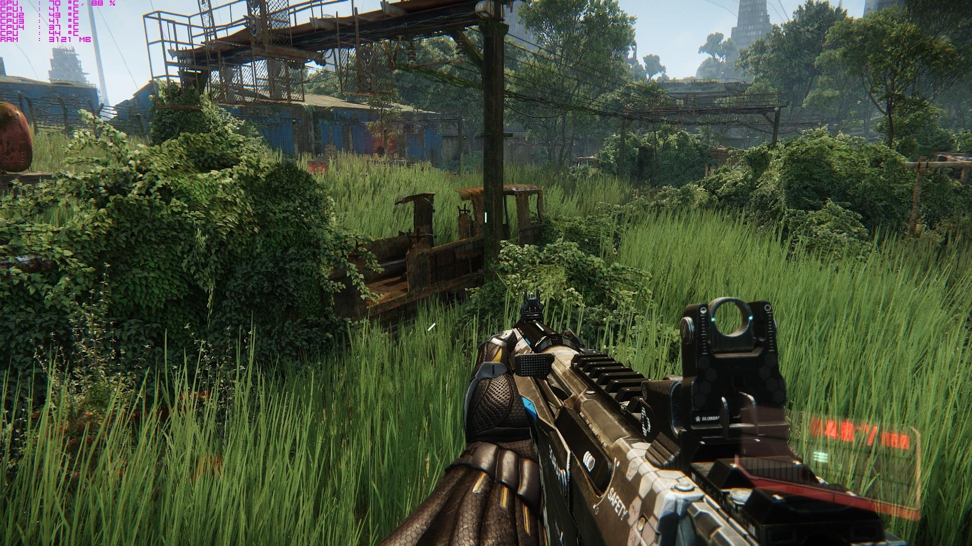

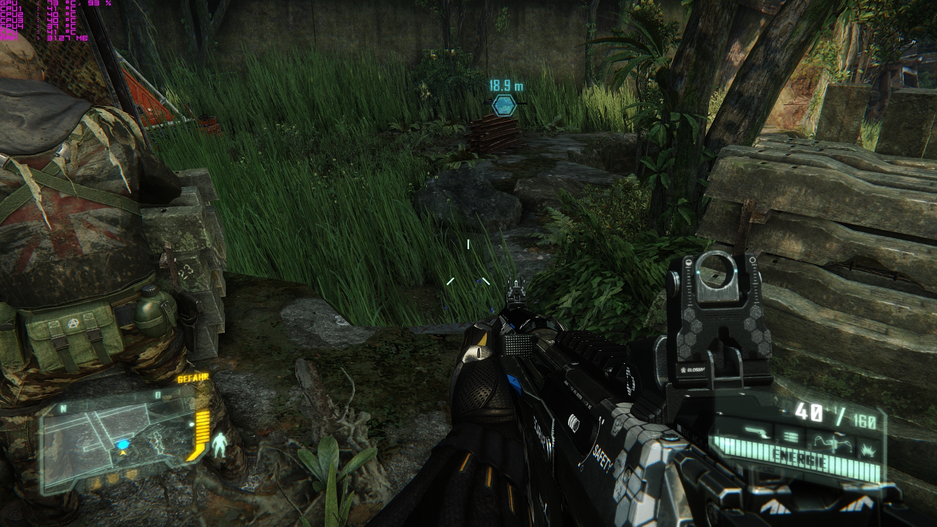

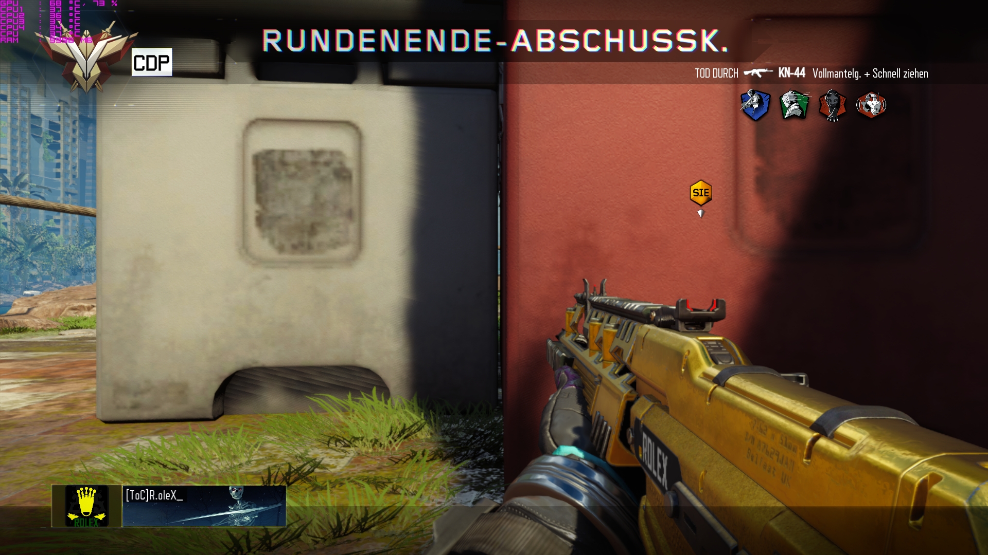

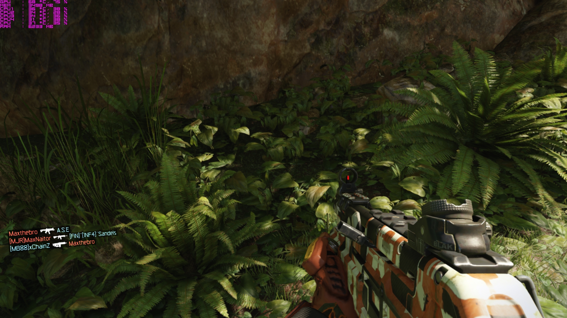

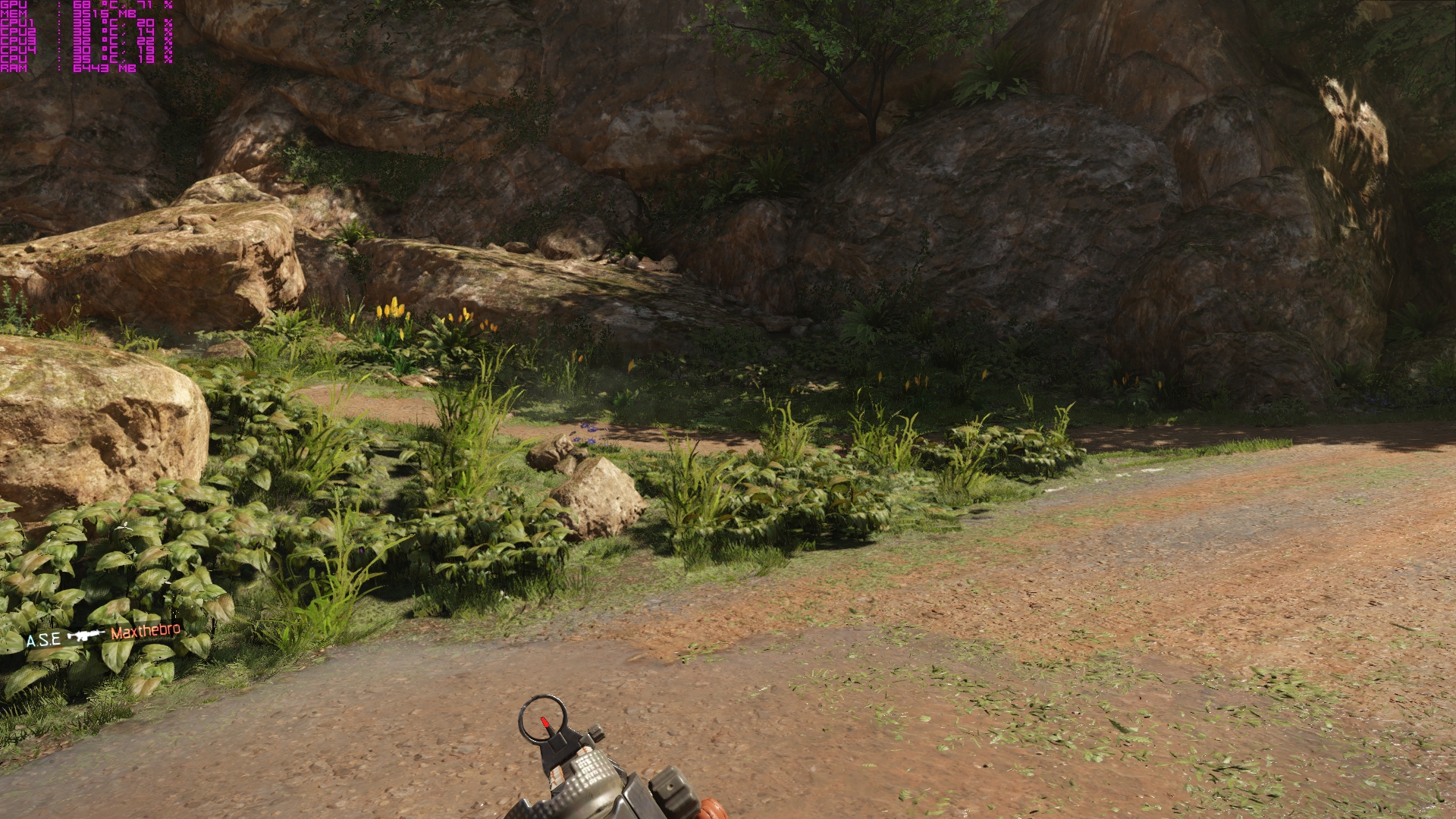

So bilder Afterburner
So wenn ihr jetzt beim Spielen auch sagt seht gut aus dann habe ich es nächste anliegen

Beim Spielen auch ok???

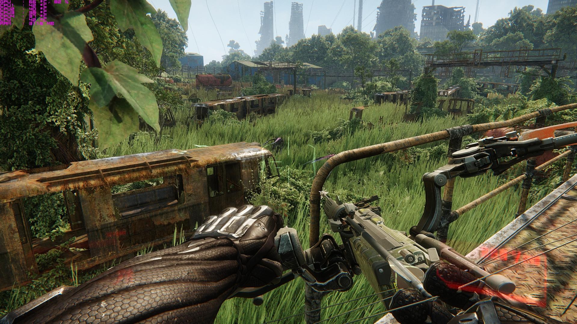

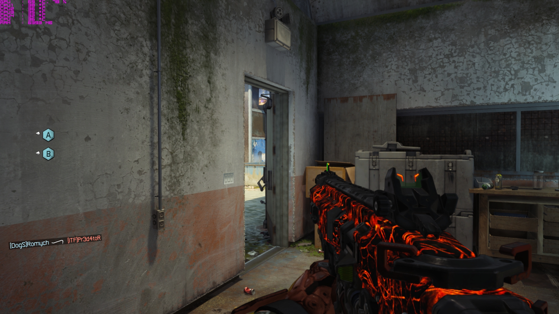

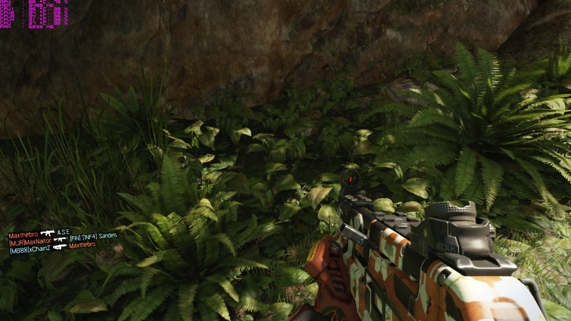

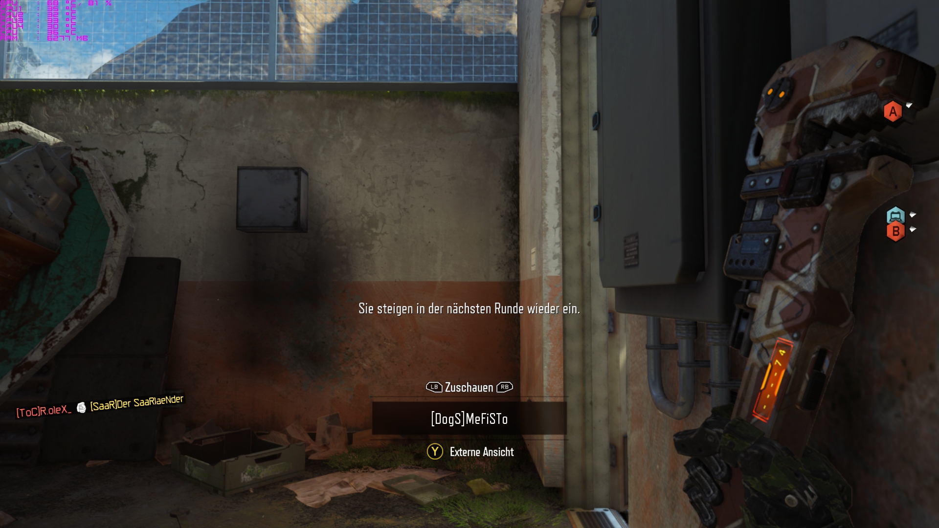

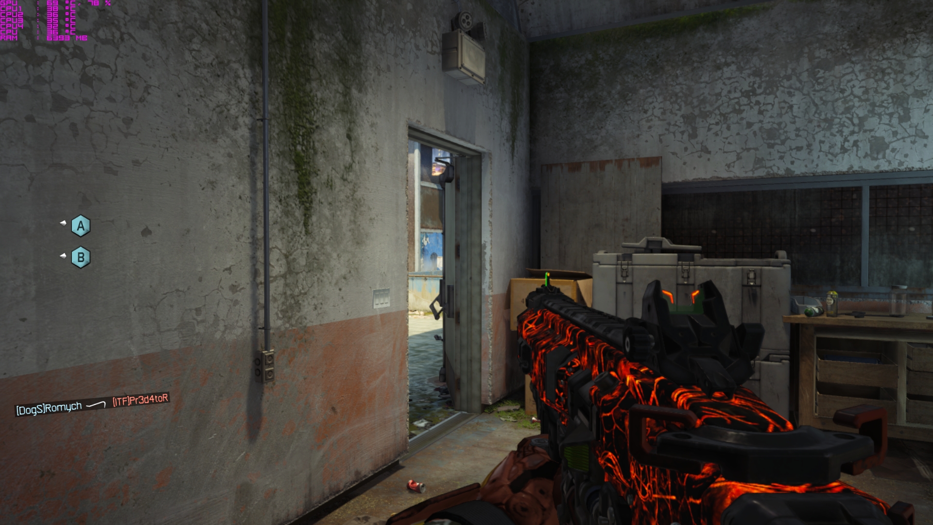

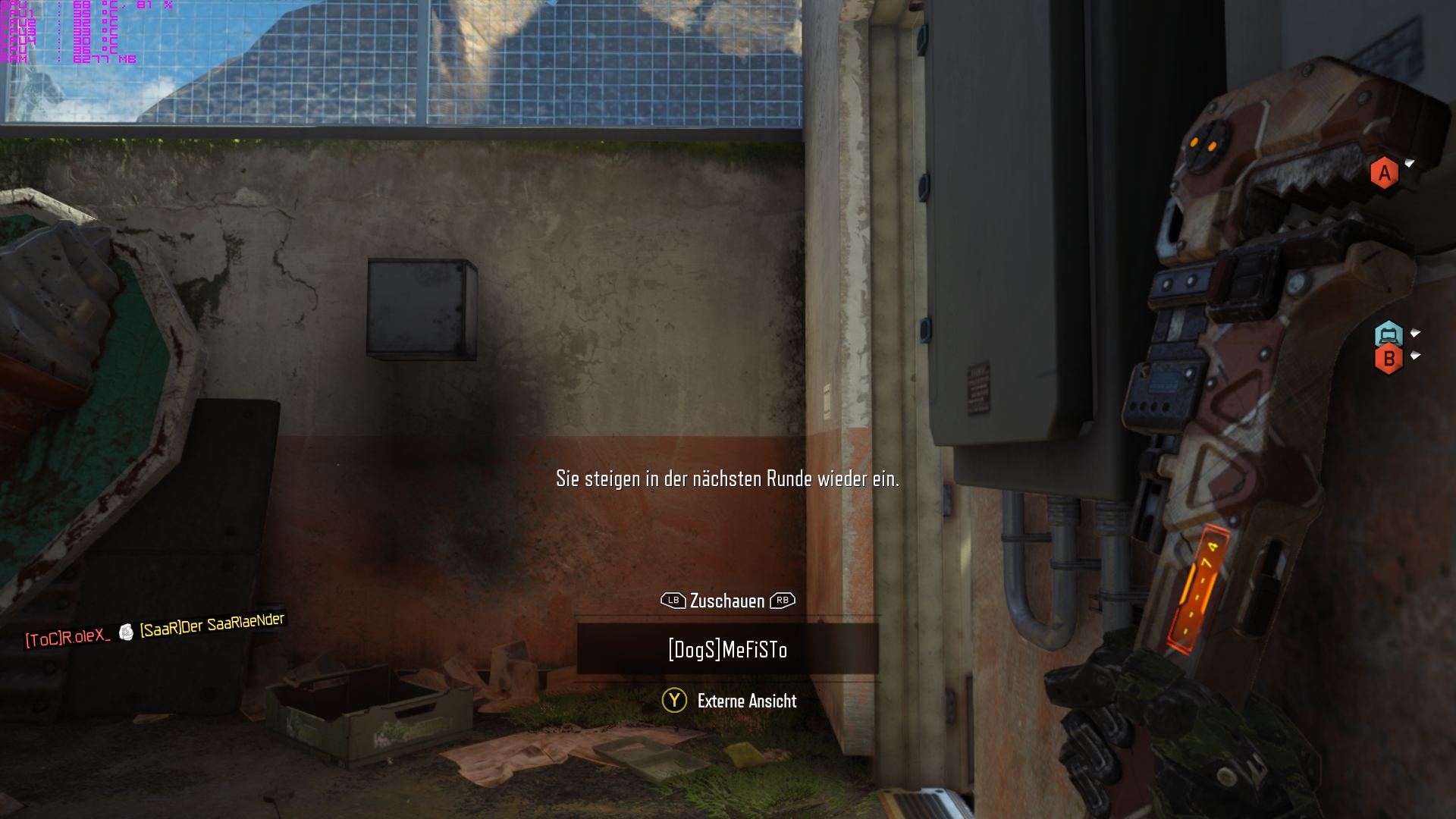

So habe mal noch Bilder mit kompletten Auslastungen gemacht geht um Black Ops 3 wo ich was nicht verstehe habe Grafik komplett oben Auflösung 1080p aber sobald ich die Option Renderauflösung auch auf 1080p mache ruckelt es wie ne sau. Auf den Bildern habe ich die Einstellung gemacht evtl könnt ihr mir ja sagen ob was limitiert oder so. Wenn es auf 80% steht (Renderauflösung) läuft es ohne Probleme nur eben etwas verschwommen minimal. Auch wenn ich die Grafik runterstelle bleibt es so ruckelig, evtl hat einer es Spiel und kann mir sagen wieso? ich kenne mich ja nicht so aus aber GPU, CPU, Ram und Vram sehen doch gut aus
Wäre ggf cool wenn einer ne Idee hätte oder mir sagen könnte woran es liegt oder ob es einfach Programmierungs bedingt ist
