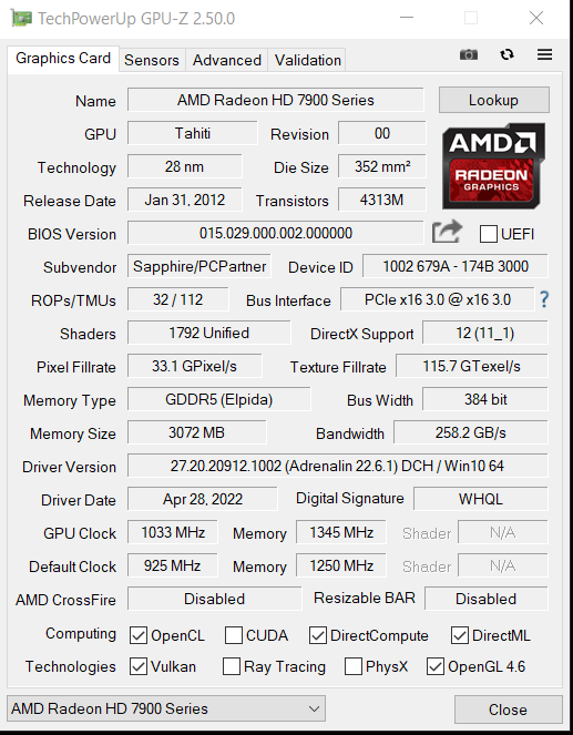

Meine R9 280 zeigt das gleiche Verhalten in 2 unterschiedlichen Z77er Boards - PCIe 3.0 x 8, und wie ich meine, erst seit Kurzem. Keine Ahnung warum das so ist. Er hängt nicht mit den BIOS-Einstellungen zusammen.
Merkwürdig ist, dass die Vorgängerkarte, R9 7950, dieses Verhalten in den gleichen Boards nicht zeigt.

Die 7950 läuft mit 3.0x16 in einem Gigabyte B75 pro3-M.

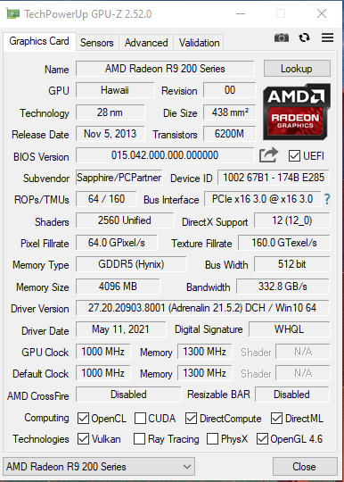

Mal eben gemacht (unter Last) - R9 290 auf Z77:

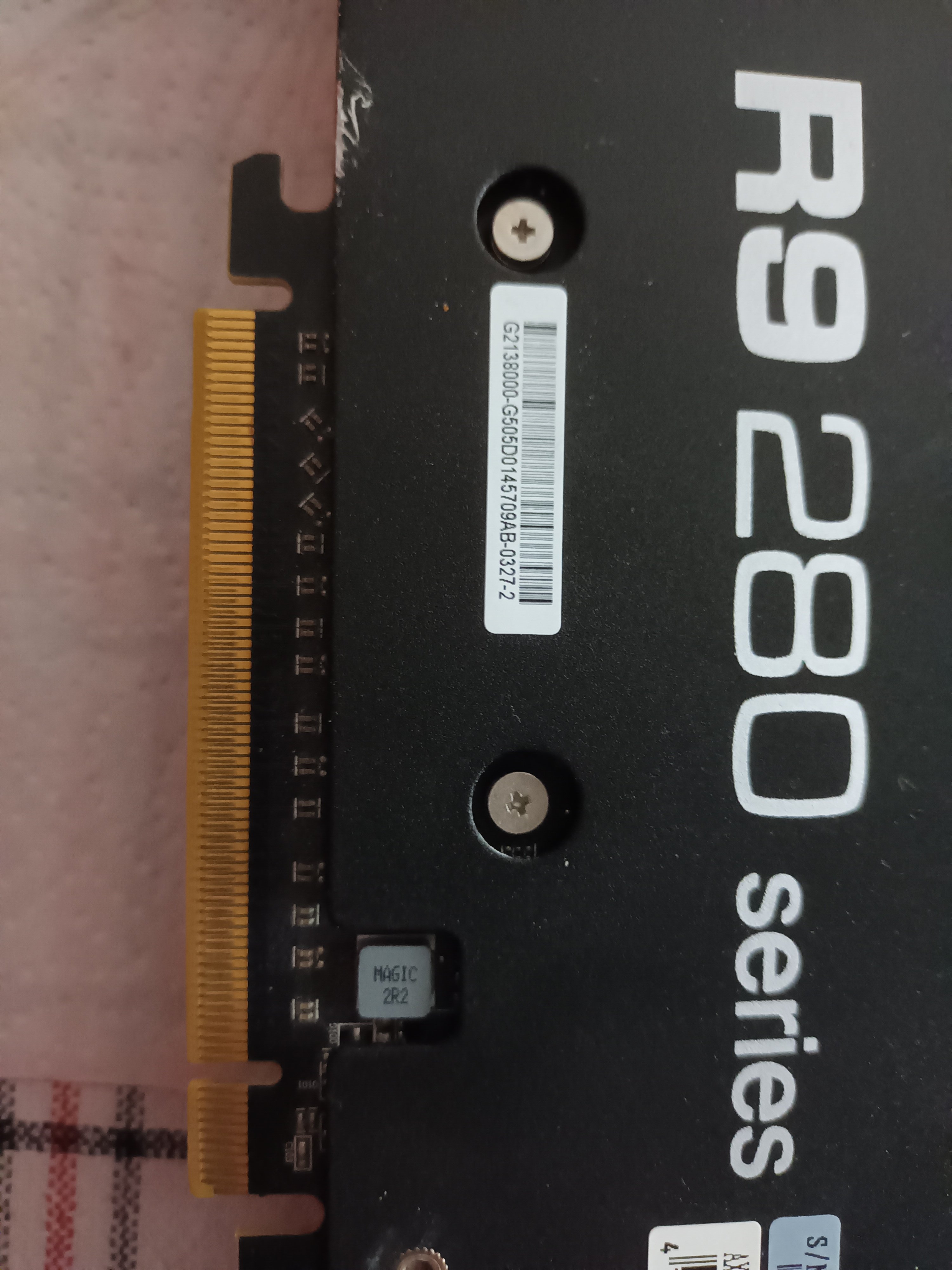

Dank an euch beide. Gleich mal unter den Tisch kriechen.....
Mit dem Vergrößerungsglas sieht es erstmal gut aus.

Das sieht man so nicht, aber das reingen kann helfen.

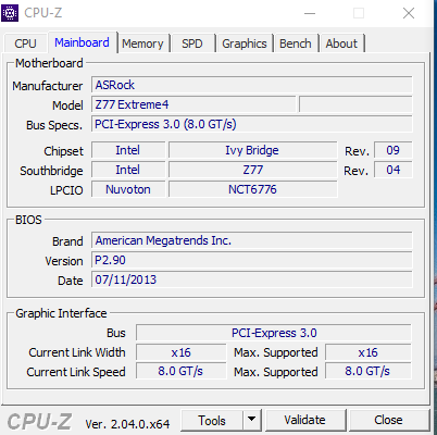

Hattest du Einstellungen für PCIe GEN gefunden bem Z68?

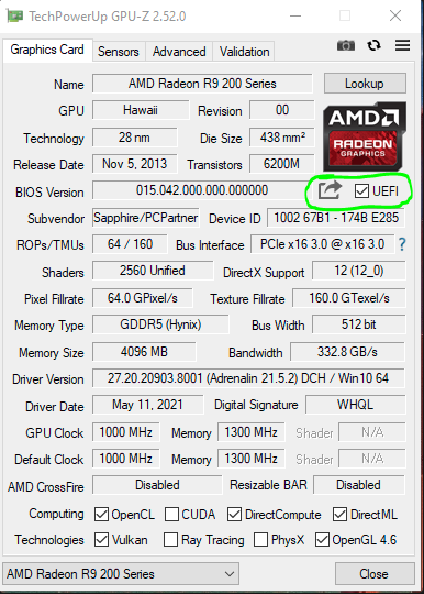

Evtl. mal für das Board ein BIOS Update machen:
Version 2.30 - "Improve discrete VGA card vBIOS compatibility".
Beta BIOS L2.33A bringt sogar UEFI-GOP und das VBios der Karte sollte UEFI (GOP) Support haben:
BIOS L2.33A - "Graphics supports UEFI GOP".
Wie man oben sieht, unterstützt hier die R9 290 UEFI-GOP (Graphics Output Protocol).

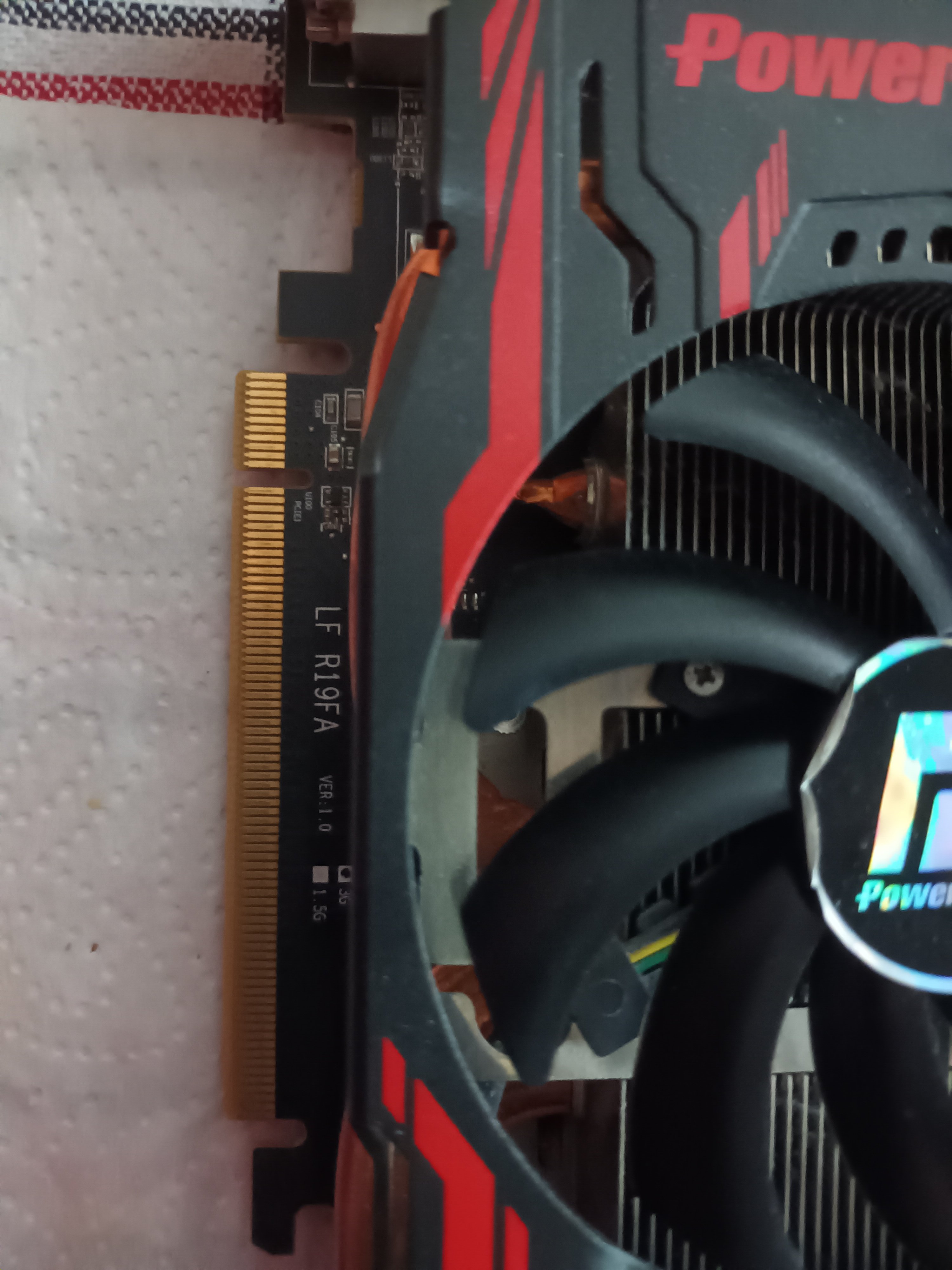

Schon merkwürdig irgendwie, ja also hatte die nur zerlegt zum entstauben und Paste erneuern und dann dachte ich ich hätte vielleicht etwas kaputt gemacht, wobei ich halt immer sehr vorsichtig bin.. aber gut zu wissen dann bin ich nicht alleine :D
Edit: oh okay den Reinigungs Tipp werde ich jetzt auch mal wahrnehmen und direkt das Bios neu Flashen auf beiden boards 😂☝🏼
