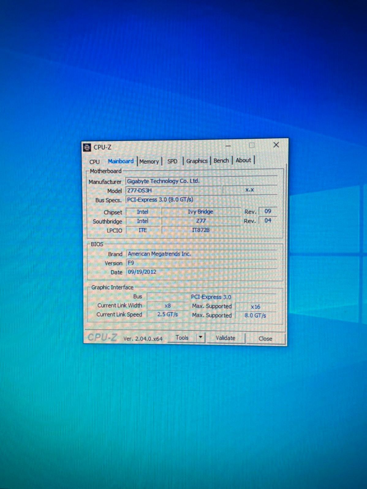

1. MB: Gigabyte Z77-DS3H / Intel i7 3770 / 8gb ddr3 / AMD Radeon R9 280X von Gigabyte:
-> Wieso wird unten bei CPU-Z nur PCI-E 3.0 x8 angezeigt, obwohl max. supported x16 steht? Liegt das an der Karte selber? Bevor ich den Treiber für die heruntergeladen habe stand dort bei CPU-Z "HD 7970". Ich weiß, wenn ich mich nicht irren sollte, dass die R9 Karten anscheinend gebrandete HD Karten sein sollen? Hat Hardwaredealz in manchen Videos erwähnt. Muss ich mir jetzt sorgen machen, dass die Karte einen weghaben könnte? Hab auch gelesen, dass 3.0 x8 so schnell sein soll wie 2.0 x16 und weil die Karte ja schon fast 10 Jahre auf dem Buckel hat sie einfach nicht mehr unterstützt? Oben steht ja auch anscheinend, dass das Board 3.0 x16 machen könnte oder?

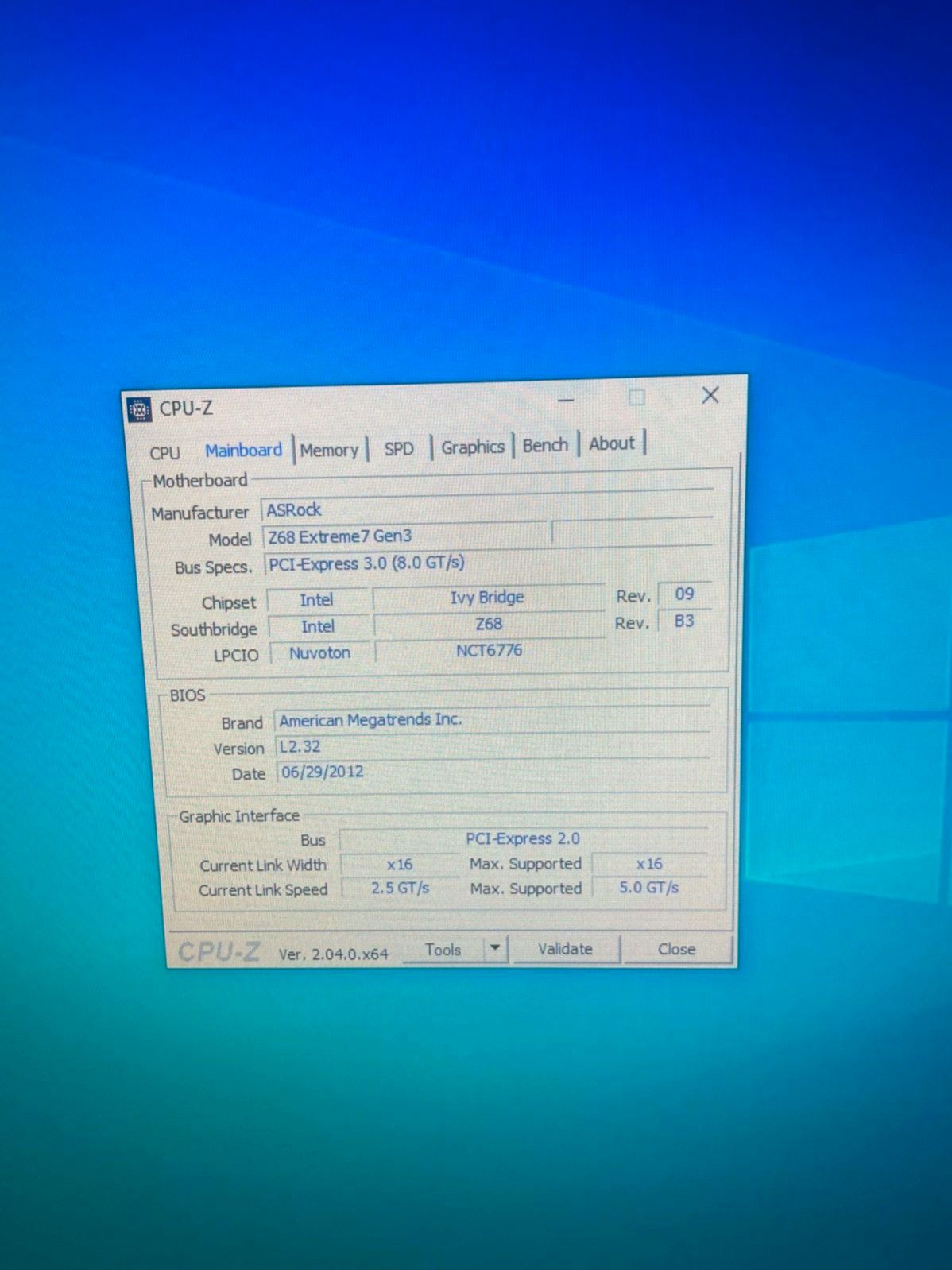

2. MB: ASRock Z68 Extreme7 Gen3 / Intel i7 3770S / 8gb ddr3 / Nvidia Geforce GTX 780 (kein ti) von EVGA:
-> Hier steht unten PCI-E 2.0 x16, obwohl oben steht PCI-E 3.0, welches anscheinend das Board auch unterstützen soll. Ich frage mich jetzt, weshalb hier nicht auch 3.0 x8 steht, sondern volle 2.0 x16. Die Karte ist ja aus dem selben Jahr wie die R9 280X, wenn ich es richtig nachgelesen habe.

Beim "ASRock Z68 Extreme7 Gen3" könnte es am Chipsatz liegen,
dass kein PCIe GEN3 geht.

Okay habe gerade Z77 und Z68 ein wenig gegoogelt und gelesen, dass beide wohl nur PCI-E 2.0 können. Bedeutet, dass jetzt, dass der neuere Z77 deshalb 3.0 x8 anzeigt und der ältere Z68 2.0x16? Und ist der Unterschied jetzt enorm oder nicht?
Edit: Hab noch weitere Beiträge gefunden, was die Z und H Chipsätze bedeuten etc. Also kann es einfach daran liegen, dass ich nicht alle Features freischalten kann, da das Mainboard und die CPU nicht so ganz harmonieren?
Z77 unterstützt von Haus aus Ivy Bridge CPUs (i5/i7 3xxx) und können
somit PCIe GEN3. PCIe GEN3 gibt es seit Ivy Bridge CPUs bei Intel.
Z.B. die Vorgänger: Sandy Bridge CPU (i5/i7 2xxx) können nur PCIe 2.0.
Also mit dem "Gigabyte Z77-DS3H / Intel i7 3770 /" in deinem Fall,
solltest du PCIe 3.0 haben und natürlich auch auch x16.
Auf dem Z68 Extreme7 Gen3 sollte mit Ivy Bridge CPU auch PCIe 3.0 gehen,
evtl. mal BIOS Update machen.

Einer der PCIe-x16-Ports (PCIE2) bietet Unterstützung für PCI-Express-3.0, wofür aber eine (noch nicht verfügbare) Ivy-Bridge-CPU benötigt wird.
"ASRock Z68 Extreme7 Gen3 "

Hier mal ein Beispiel, Z77 mit Ivy Bridge CPU (im Idle, 2.5 GT/s):
Reaktionen: Stevo_55
Ich muss zugeben, dass vorher auf dem ASRock Z68 Board ein i5 2500k montiert war, aber hab nur gelesen, dass das Board auch die 3. Generation von intel supportet. Somit war dann der Blitzgedanke "der i7 3770 performt ja mit Serienleistung sicherlich besser als der i5 2500k (ohne OC)". Bitte nicht urteilen ich muss noch vieles dazu lernen und dazu zählen solche Momente wie jetzt dazu :D
Aber wenn es noch keinen passenden IVY Bridge CPU gibt, dann wird nach fast 10 Jahren auch keiner mehr erscheinen oder?
Das Gigabyte Board hatte schon von Anfang an den i7 3770 und anfangs anscheinend eine GTX 670 (Windoforce) montiert. Ob der Vorbesitzer auch mit 3.0 x8 gespielt hat? Das kann ich leider nicht sagen. Nehmen wir an mit einer anderen Karte hätte ich auf dem Board 3.0x16 dann kann ich davon ausgehen, dass es an der R9 280X liegt oder?

Der verlinkte Artikel ist vom 09.12.2011.
Mit entsprechendem BIOS Update.
Von "Haus aus" erst die Intel 7er Series Mainboards (z.B. Z77).

Ja das Gigabyte Board hatte die PGE Option auf "Auto". Sollte ich das umstellen auf "Gen 3"?

Aber dennoch stellt sich mir die Frage, ob jetzt 3.0 x8 genauso schnell ist wie 2.0x16? Wenn ja, dann wäre das ja eig nicht schlimm, da die Rechner sowieso nur E-Sport Titel abspielen sollen.
Ja 3.0 x8 ist genau so schnell wie 2.0 x16.

Testest du das während die Grafikkarte belastet wird (bspw. im Spiel) oder im Leerlauf? Es soll nämlich üblich sein, dass Grafikkarten im Idle von bspw. PCIe 4.0 auf eine niedrigere Version gehen und/oder Lanes abschalten, weil dies effizienter ist (siehe z.B. hier). Ich zitiere dazu auch mal aus dem Test der Arc Karte bei Golem:
"Hier funktionieren offenbar Stromsparmodi nicht. Diese reduzieren eigentlich zu jeder Zeit Takt und Spannungen, so dass niemals unnötig viel Strom fließt. Auch ist es üblich, Teilbereiche von Chips zu deaktivieren und PCIe-Lanes abzuschalten, wenn die volle Bandbreite nicht benötigt wird."
Lade mal GPU-Z runter und mache den PCI-Express Render Test (Fragezeichen hinter Bus Interface)
Dann sollte sich bei der Radeon der PCIe 3.0 x8 in x16 ändern. War afaik ein Sparmechanismus.
Reaktionen: Cat Toaster und Zwirbelkatz
PCIe Version runter ja ... Lanes weg nein ...
