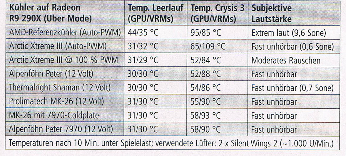

Die werden heiß - für passiv ist das nix - hier mal ein Ausschnitt aus der aktuellen PCGH Print:
Senken kann man sie in dem man so Großflächige Kühlkörper wie möglich drauf haut - dort wurde aber nur mit den beigefügten getestet.

also passiv natürlich natürlich auf keinen Fall. Durch die hohe Leistungsaufnahme und bei der Ref. nur 4+1 Phasen ,werden die Spawas sehr heiss.
