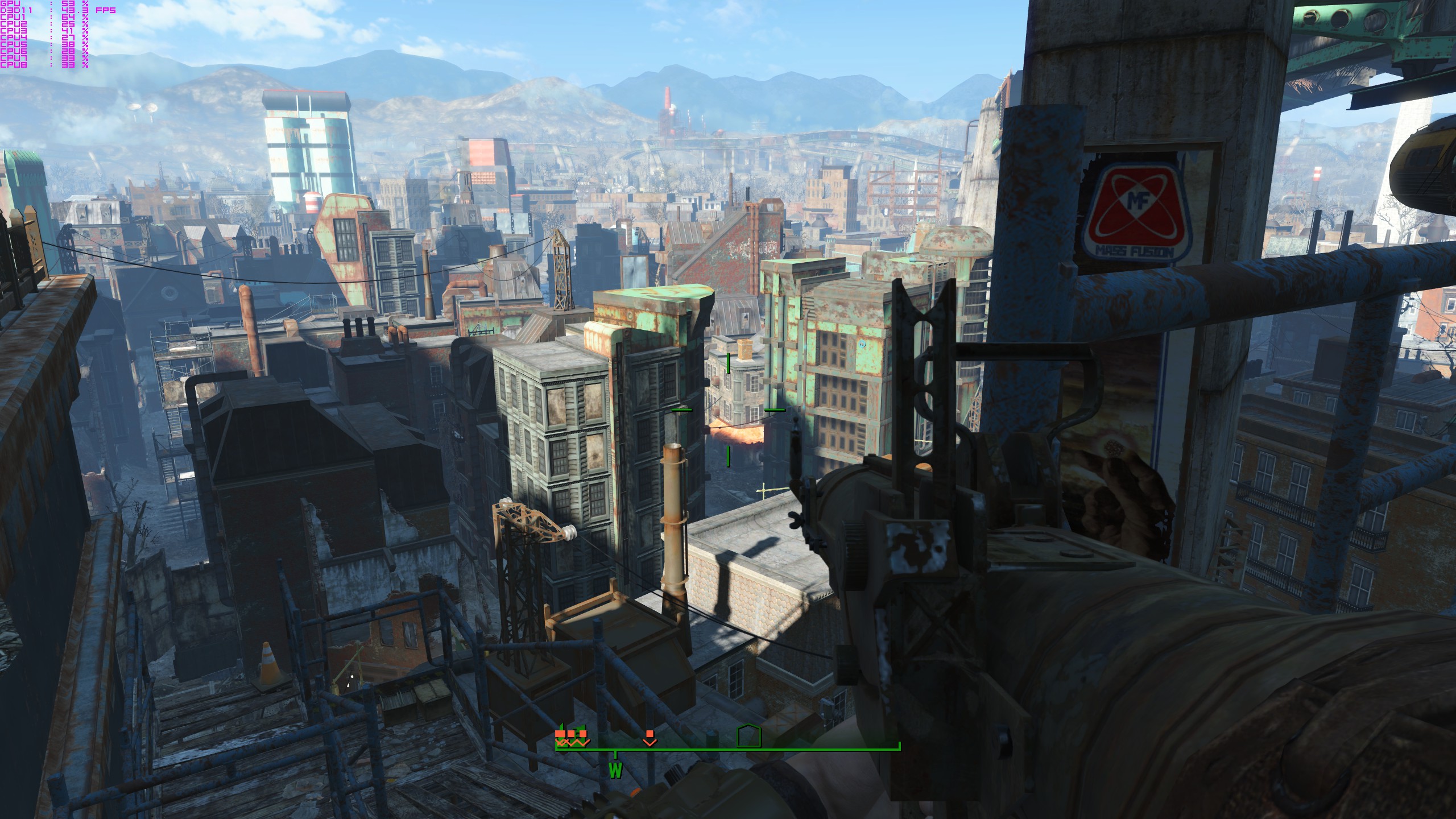

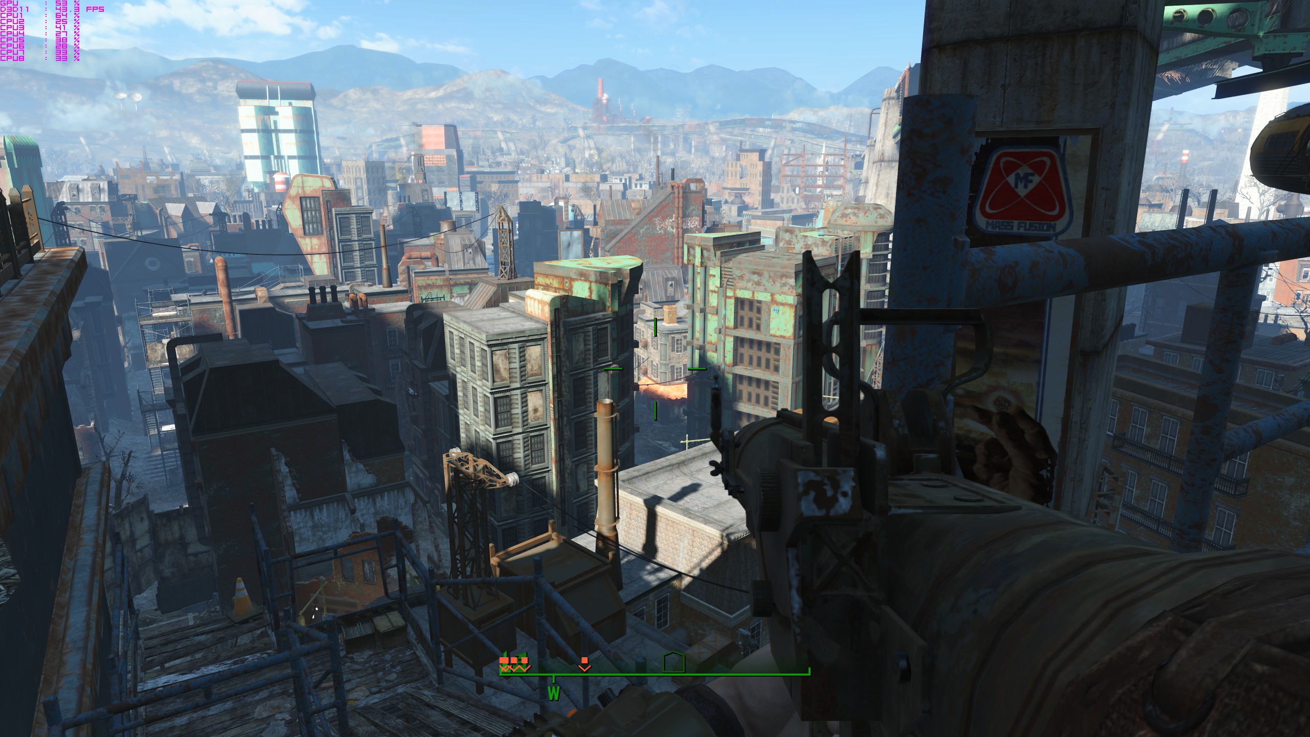

Mal ein Bild von mir mit einem I7 3770k zu dem Zeitpunkt auf 4GHZ und einer GTX 980 Ti:
Alles auf Ultra bis auf die Godrays, die eine Stufe drunter.
Fallout4 alles auf Ultra ist dann auch nicht mit 60 FPS machbar :).
An dem Screenshot sieht man wunderbar, das einfach nur das Spiel selbst limitiert. Graka langweilt sich und CPU auch.
