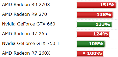

Bilder sagen mehr als 1000 Worte -> Info aus der CB-Rangliste
Features wir FreeSync helfen nicht, wenn die Power der Karte fehlt.
Und was soll gleich nochmal DX12 bringen....das GAP wird nicht geschlossen.
Klar hat die R9 270X mehr Leistung, welch Überraschung. Sie kostet ja auch 50% mehr.
