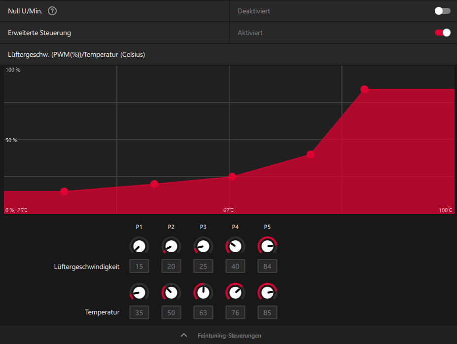

Guten Morgen liebes Board,
ich habe eine neue Radeon 6700XT und "stressteste" sie gerade. Dabei versuche ich manuell die Lüfterkurve in der Adrenaline Software einzustellen. Dazu lasse ich die 3D Mark Stresstests 20x im Loop durchlaufen und verstelle die Kurve in der Software so, dass mir lautstärketechnisch nicht alles um die Ohren fliegt, aber auch die Temperaturen im Rahmen bleiben.
In der Adrenaline Software wird ja die Übergangstemperatur (junction temperature) als Temperatur für die Lüftersteuerung herangezogen. Ich versuche dabei unter 90 Grad Celsius zu bleiben, ist das eine gute Orientierung? Die "Aktuelle Temperatur" steigt dabei sogar maximal auf 70 Grad Celsius. Tendenziell wäre mir eine etwas geringere Lautstärke tatsächlich aber noch lieber, ich bin mir aber nicht sicher, ob das sinnvoll ist.
Nutzt ihr in eurer Lüfterkurve 100 % Fan Speed? Mein Maximum ist dabei momentan 85 %, weil ich das Setting deutlich leiser wahrnehme. Auch damit bleibe ich stets bei unter 90 Grad Celsius Übergangstemperatur.
Ich danke euch vielmals :)

Wenn ich das manuelle Tuning aktiviere, aber die Lüfterkurve nicht anpasse, ist die GPU bedeutend leiser und hat eine "Aktuelle Temperatur" von ungefähr 75 bis 78 Grad Celsius und eine Übergangstemperatur zwischen 90 und 93 Grad Celsius nach ungefähr 20 Minuten 3D Mark Stresstest.
Wenn ich das manuelle Tuning gar nicht aktiviere und das Tuning Profil der Lüfter auf "Ausgewogen" stelle, ist es quasi nicht hörbar, dafür ist die "Aktuelle Temperatur" bei durchschnittlich 83 Grad Celsius und die Übergangstemperatur schon bei ungefähr 98 Grad Celsius.
Das sind doch ganz normale Temperaturen, wenn sie leise genug ist lass es so.

Danke :) Ich habe meinen Beitrag noch einmal editiert. Das manuelle Tuning war angeschaltet, aber die eingestellte Lüfterkurve habe ich nicht angerührt. Wenn ich das manuelle Tuning sind die Temperaturen noch etwas höher (siehe Beitrag 8). Sind das auch noch normale Temperaturen? Das wäre der Wahnsinn! Man hört den Rechner im Stresstest wirklich kaum!

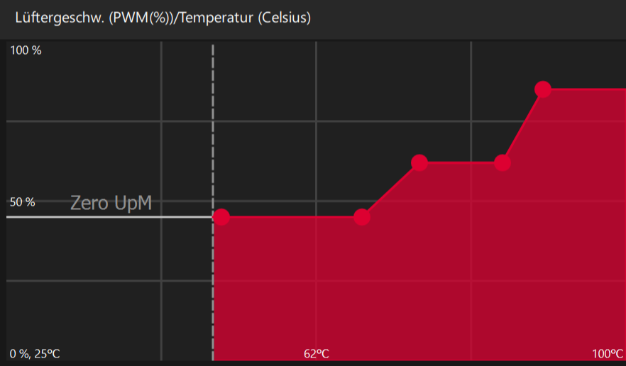

Ja genau so habe ich es gerade auch gemacht, das ist "okay" aber nicht ideal. Meine Kurve sieht so nicht aus wie eine Kurve, ich hab im Prinzip zwei Zustände. Einmal idle mit sehr wenig RPM und dann ab 75°C einfach das nächste Plateu. Dann hab ich quasi eine idle Drehzahl und eine Last Drehzahl :D

Meine Kurve sieht so aus, ist auch beim Zocken leise. Hab allerdings etwas untertaktet. Treibertakt 2000Mhz, supereffizient. Im Big Navi Thread hab ich die Tage eine Effizienzermittlung gemacht, mit Tabelle.
Meine Kurve
(Anhang)
Ich habe gesehen, dass der Thread älter ist, egal, vllt kann sich jmd daran orientieren.

Ja 600RPM kann ich bei mir noch wahrnehmen, aber meine laufen nun auch knapp drunter. Musste aber auch dafür schon wieder in die Trickkiste vom MorePowerTool greifen, weil 30% ab Werk die niedrigste Lüftereinstellung ist und das sind knapp 900 RPM. Bei der Drehzahl haben meine Lüfter ein leichtes "rattern", was bei 1100RPM etwa wieder verschwindet, aber das ist für idle schon wieder viel zu laut.
Die Lüfter der Karte haben eine extrem große Range, die können von 300RPM bis 3500RPM, daher liegt mein Plateu bei etwa 50%. Ab 2000 RPM hab ich das Gefühl ich könnte mich aufs Case setzen und gleich los fliegen, das ist absolut nicht praktikabel und vor allem bringt es auch kaum noch etwas.
Ob ich nun 1700RPM bei 96°C hotspot habe oder 90°C bei 3500RPM.
Eine Kurve wie du sie hast, hatte ich zunächst auch, aber wie gesagt die Hotspot Temperatur schwankt so extrem schnell. Daher habe ich mein "P4" zwar auch bei 75°C aber da geht das Plateau dann schon los. Weil die Karte schwankt wirklich im Sekundentakt zwischen 95°C und 75°C. Kannst dir vorstellen was die Lüfter dann veranstalten :D
