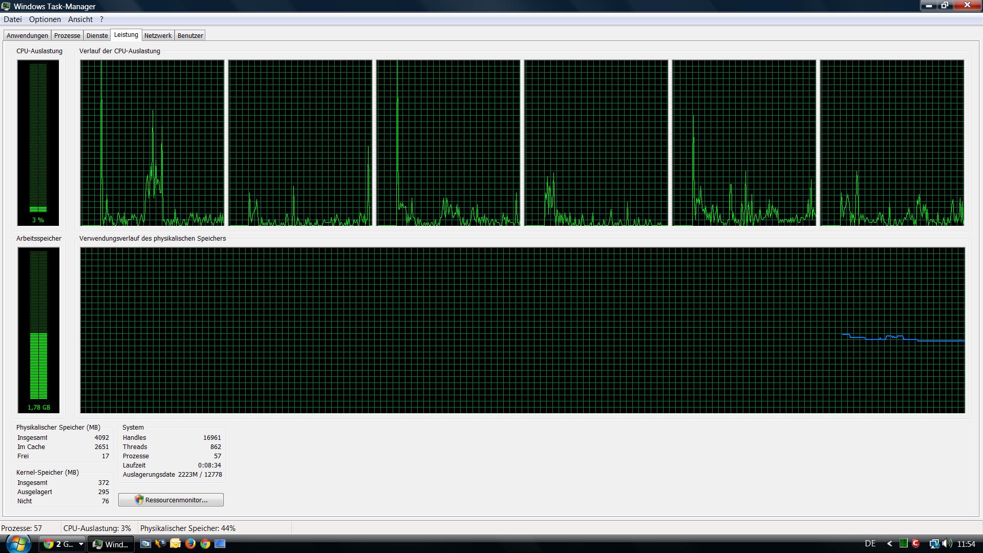

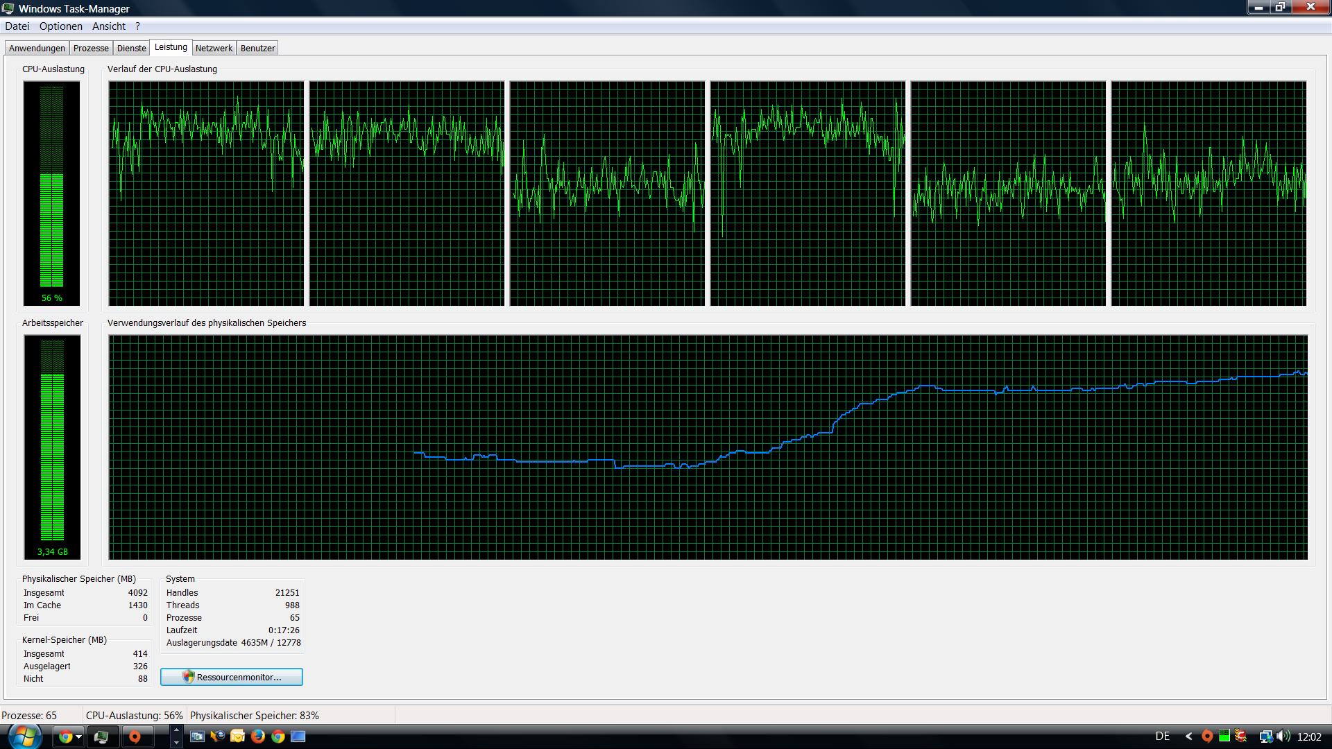

Genau, einfach nochmal auf Ultra stellen, losspielen bis es wie üblich laggt, und dann mal den Taskmanager aufmachen und schaun wieviel Ram belegt ist. Wenn der dann auf 90-95% ist, ist dies die Ursache der lags.

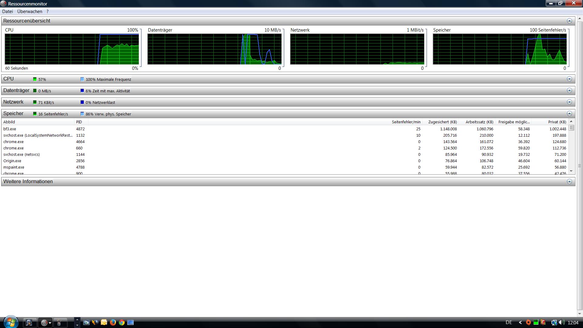

joker2170 schrieb:Und was kann man gegen das Vollaufen des Ram tun? Neuen Ram?
Muss nicht neu sein, es reicht wenns mehr ist. Und ein 64-Bit-OS.
Also nach ca. 15 min. Spielen gab es die ersten Lags auf Ultra.
Task Manager: Physikalischer speicher auf 90%
CPU Auslastung auf 24%
Heißt das, wenn ich mein Ram aufrüste könnte es schon OK sein?
Wie viel mehr sollte es sein?
Ich würde evtl. auf 8GB aufstocken, um zu sehen ob es funktioniert.
Sollte ich 1x4GB oder 2x2GB einbauen oder ist das egal?
z.Z.sind 2x2GB installiert.
Die HDD LED flackert wie verückt wenn es laggt
