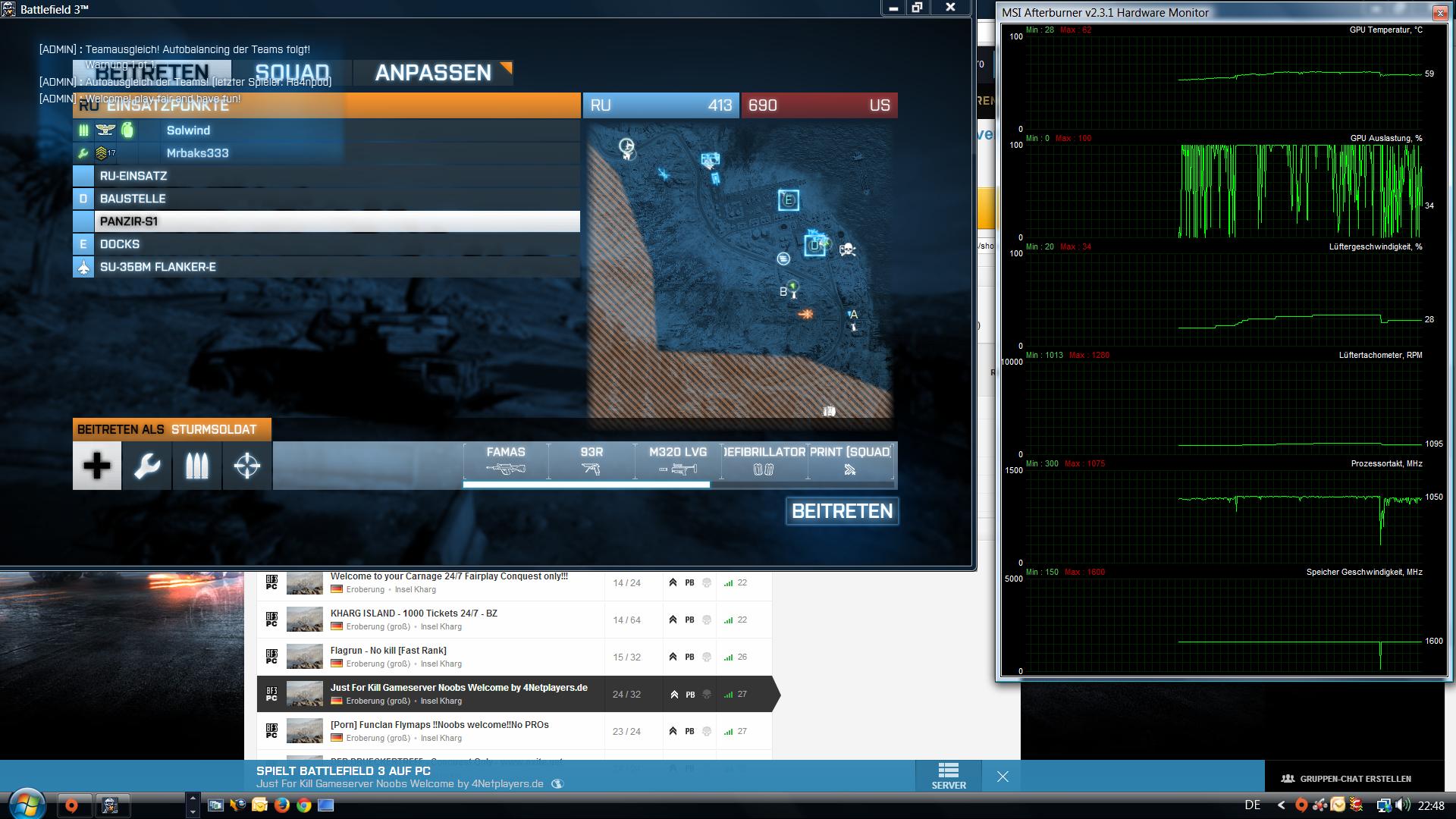

Ich habe jetzt mal während des Spiels MSI Afterburner laufen lassen.
Hier die Ergebnisse:
Beim Spielbeitritt lag die GPU Temp. bei 31° C
Nach ca. 12 min hab ich einen Screenshot gemacht und hier unten angehängt.
Was meint ihr dazu?
SB1888 schrieb:
Was passiert denn wenn du direkt mit "mittel" anfängst zu spielen?
Das Gleiche Resultat. Wir nach einiger Zeit schwächer.

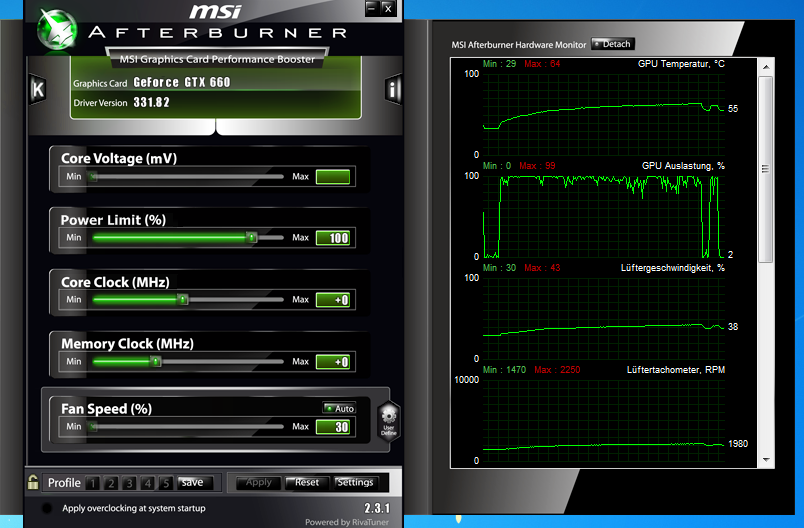

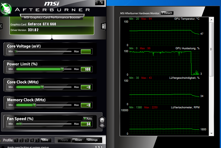

Das sieht nicht gut aus , sollte so aussehen .
Also bei der Auslastung gleichmäßig ! nicht dauernd schnell auf und ab.
