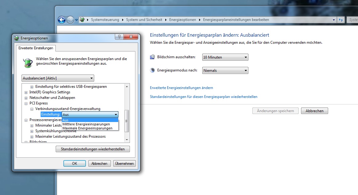

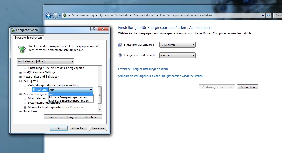

Mach das mal mit dem "allgemeine VGA-treiber" wie ich es oben beschrieben habe,
und schalte mal die PCI-E stromsparfunktion in der EnergieOption gleich mit aus.
Kartenlehrling schrieb:
schalte mal im die PCI-E stromsparfunktion im EnergieOption gleich mit aus.
Was genau meinst du damit?
Dein Anhang funktioniert nicht.
