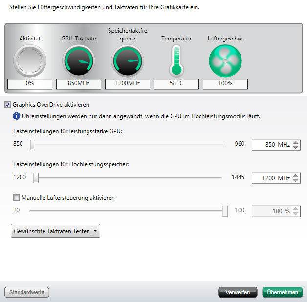

Versuche es doch gleich wieder automatisch zu schalten. Laut Screenshot isser automatisch geschaltet, sollte bald mir der Drehzahl runter gehen, wenn nicht iss was faul.

Okay, ich habe da jetzt den Haken gelassen und ihn auf 100% gestellt. Richtig so?
FRAGE: Oben in der Grafik, dieses Graphics OverDrive aktivieren, muss da der Haken sein?
