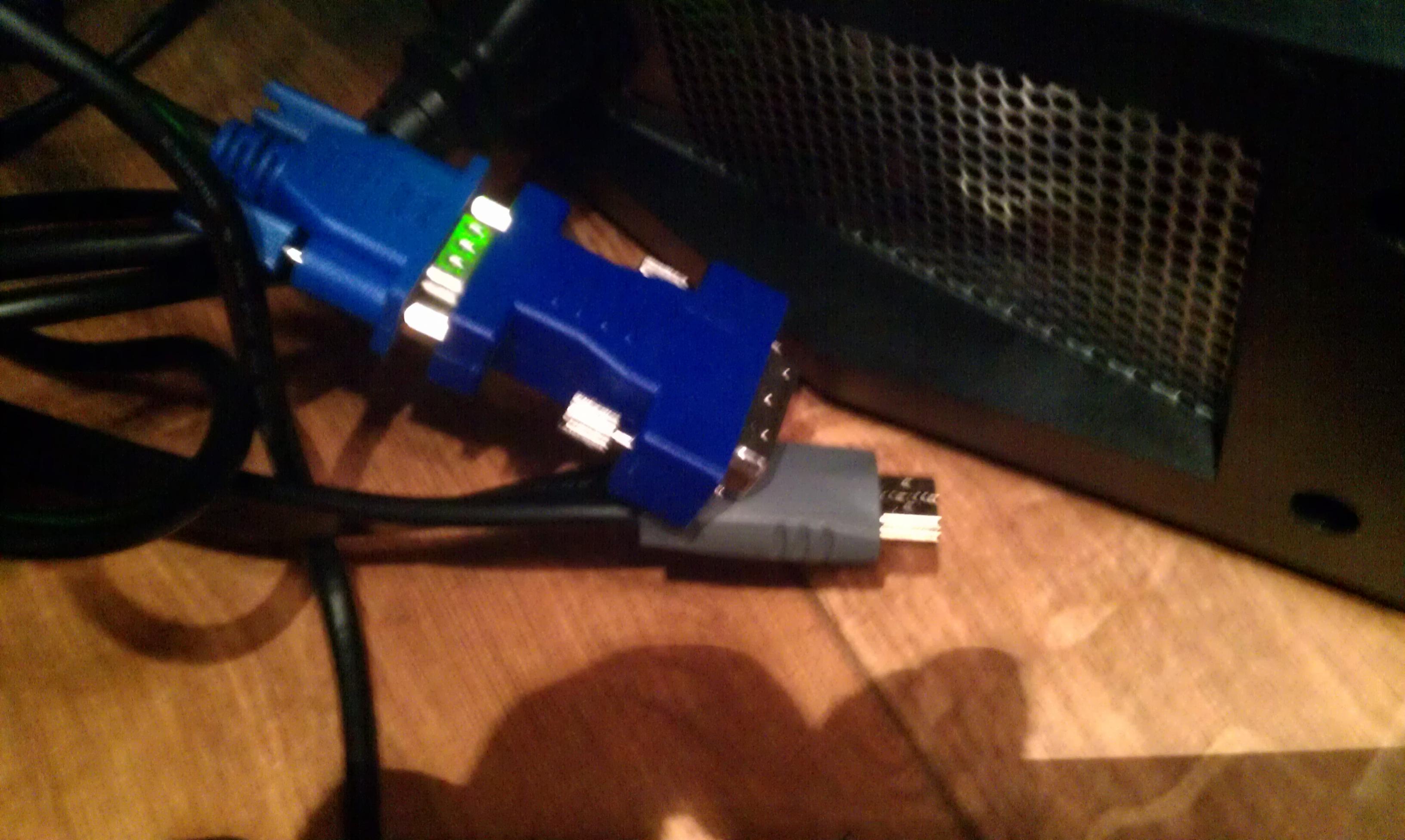

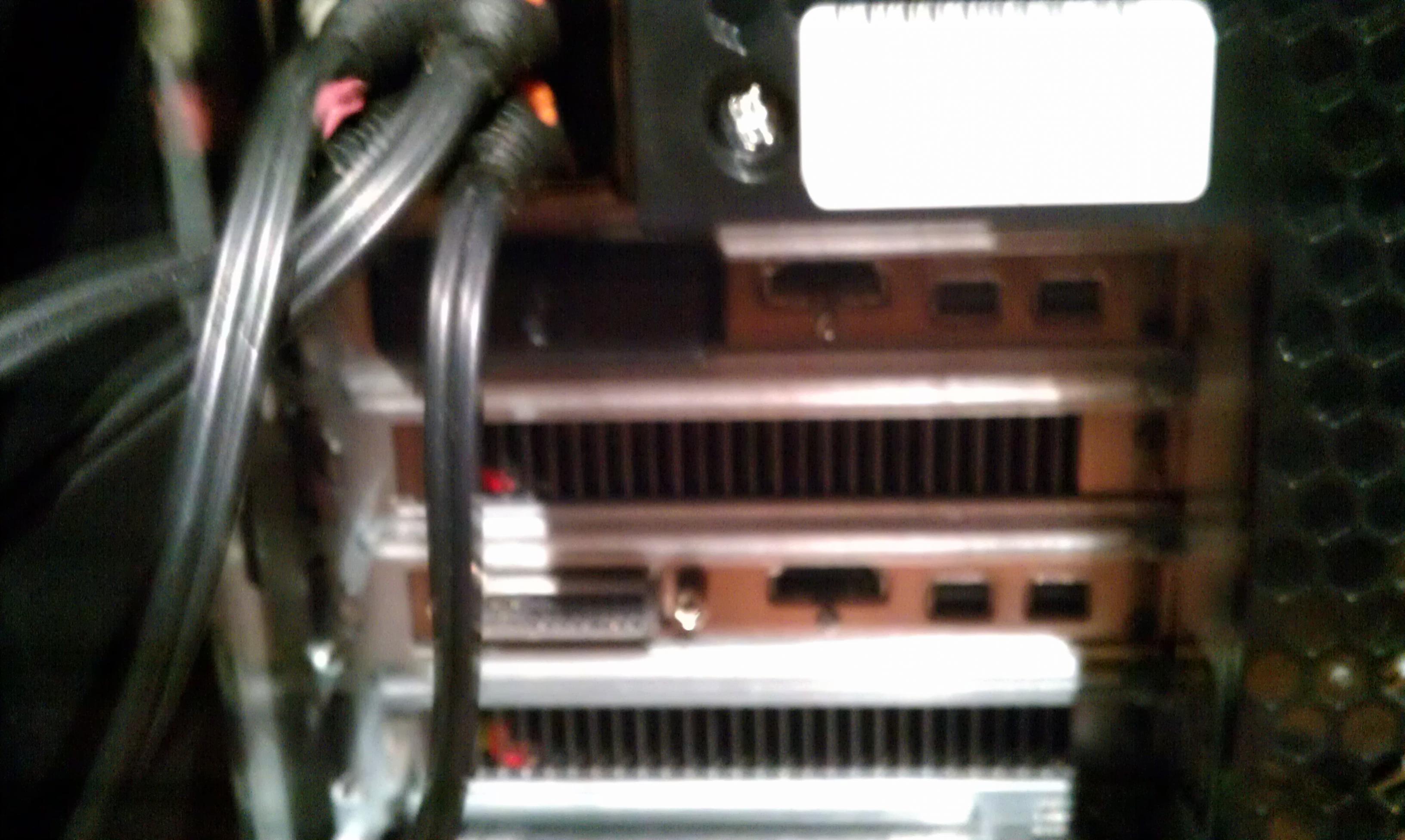

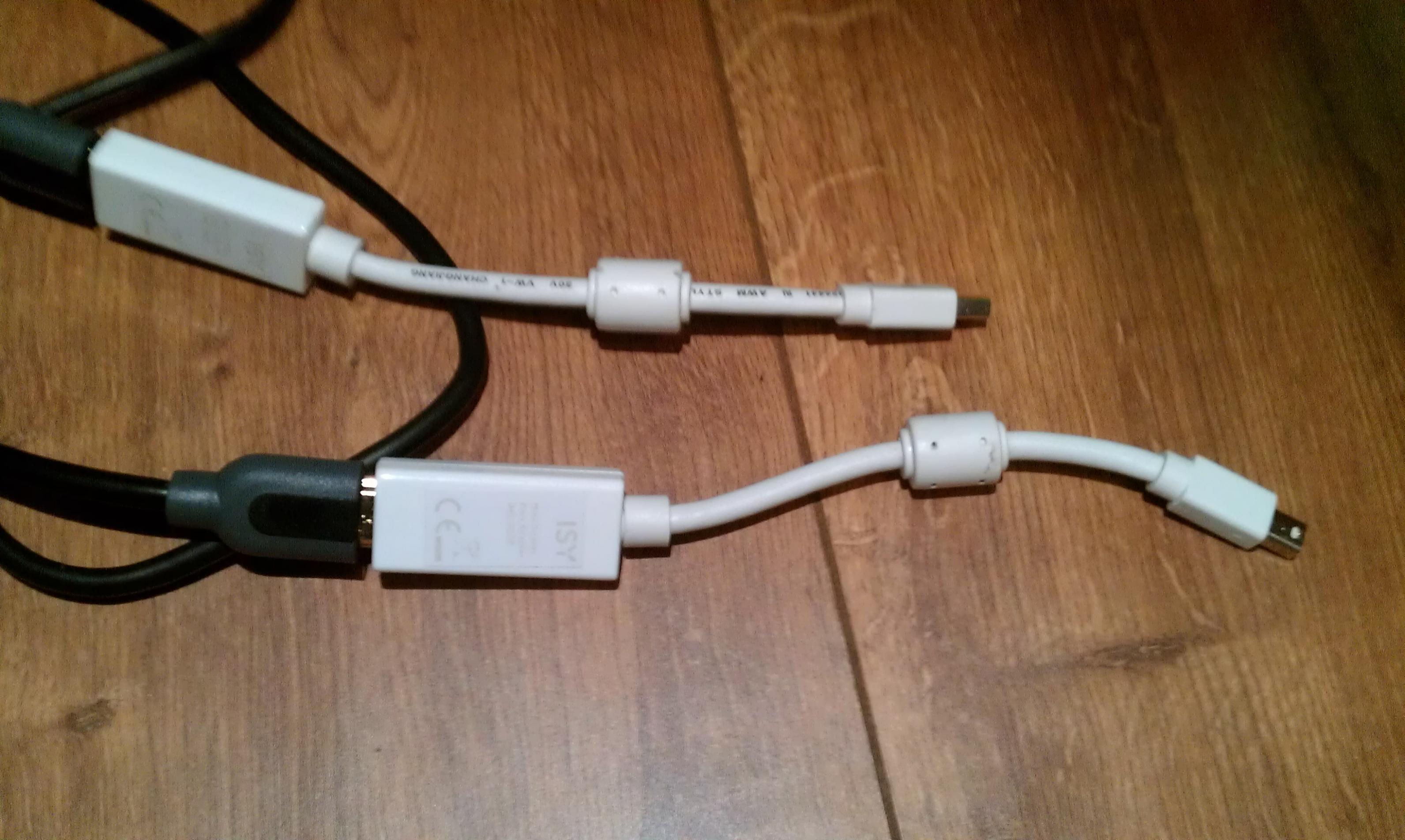

So bin zurück, musste die Kleine nochmal ins Bett legen. Hier die Bilder! IMAG0613.jpgIMAG0614.jpgIMAG0615.jpg

die zwei weißen kabel (das ist mini-displayport, das hattest du richtig gesagt) sind schon gut, das passt
nur bei dem 3. bild, wo du dvi und einmal hdmi hast
bei einem der beiden anschlüsse musst du einen adapter nutzen
und zwei einen aktiven!!!
und dann klappt das auch mit 3 bildschirme zu einem und einen 4.

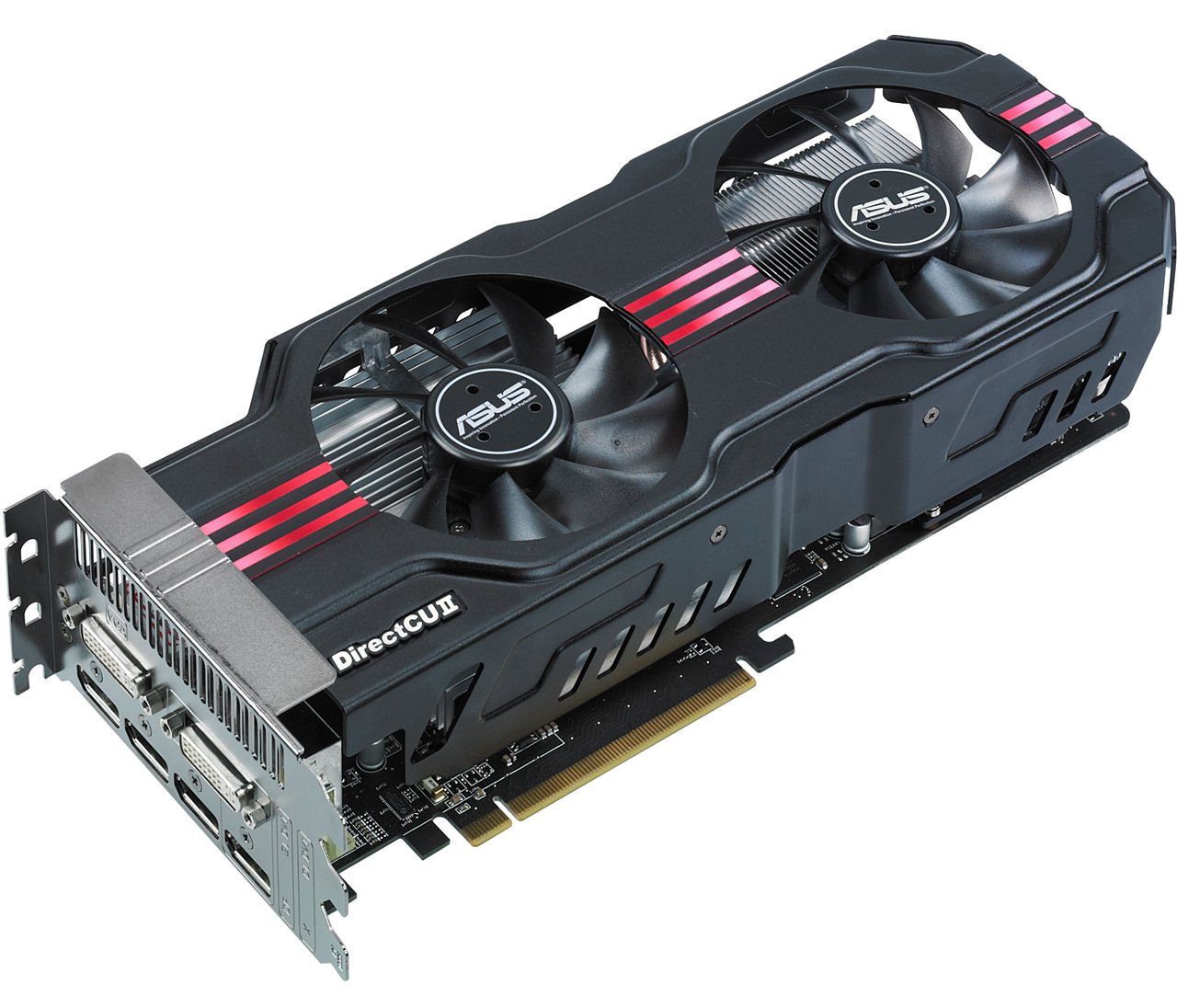

das ist asus sein DCII-kühldesign:

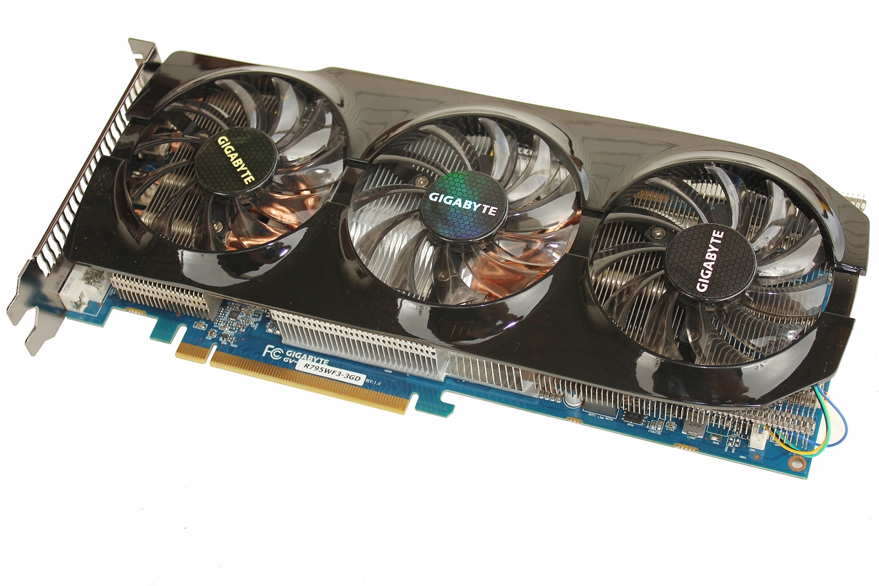

das ist gigabyte:
wie gesagt, die eigenen lösungen der dritten sind meist auch die besseren (Temperatur, Lautstärke)

Ne, der Rechner ist mit einem Handgriff offen. ich habe eine Wasserkühlung an den Grafikkarten. leise ist der Rechner auch. Ich denke also das ich eine DELL version der Karte habe. Die zwei weissen kabel sind adapter - also ich komme da von HDMI. Habe aber an beiden Karten jeweils nur einen HDMI und muss somit auf MINIport. Also kaufe ich morgen zwei Aktive Miniport Adapter stecke dann alles auf eine Karte und wenns funzt kann ich crossfire wieder anmachen. cool !!!
