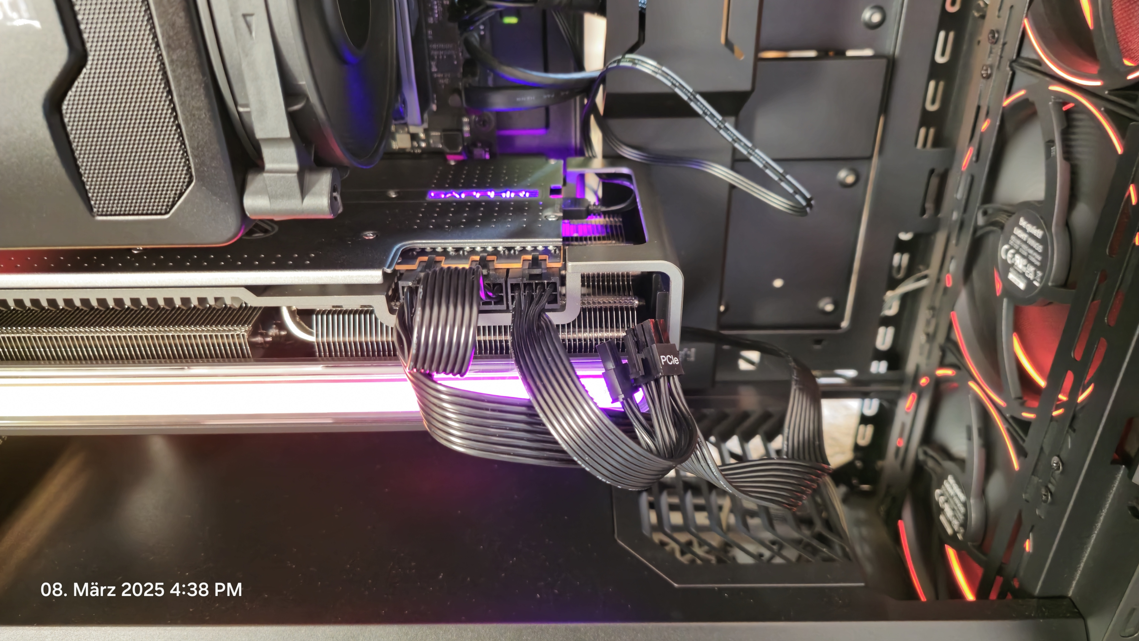

DIe Grafikkarte ist aktuell, wie in der Bedienungsanleitung des PSUs angegeben über 2 PCIe (6+2-pin) Kabel angeschlossen, wovon (dank der 3 Anschlüsse an der Grafikkarte) 1 mit beiden Anschlüssen und 1 mit einem Anschluss verbunden ist. Wie in der Anleitung beschrieben habe ich das PCIe-Kabel in Slot A (12V1) mit beiden Anschlüssen am 1. und 2. Slot (von links nach rechts) der Grafikkarte angeschlossen. Das PCIe-Kabel in Slot B (12V2) ist mit dem längstem Anschluss im 3. Slot angeschlossen (siehe Bilder im Anhang).

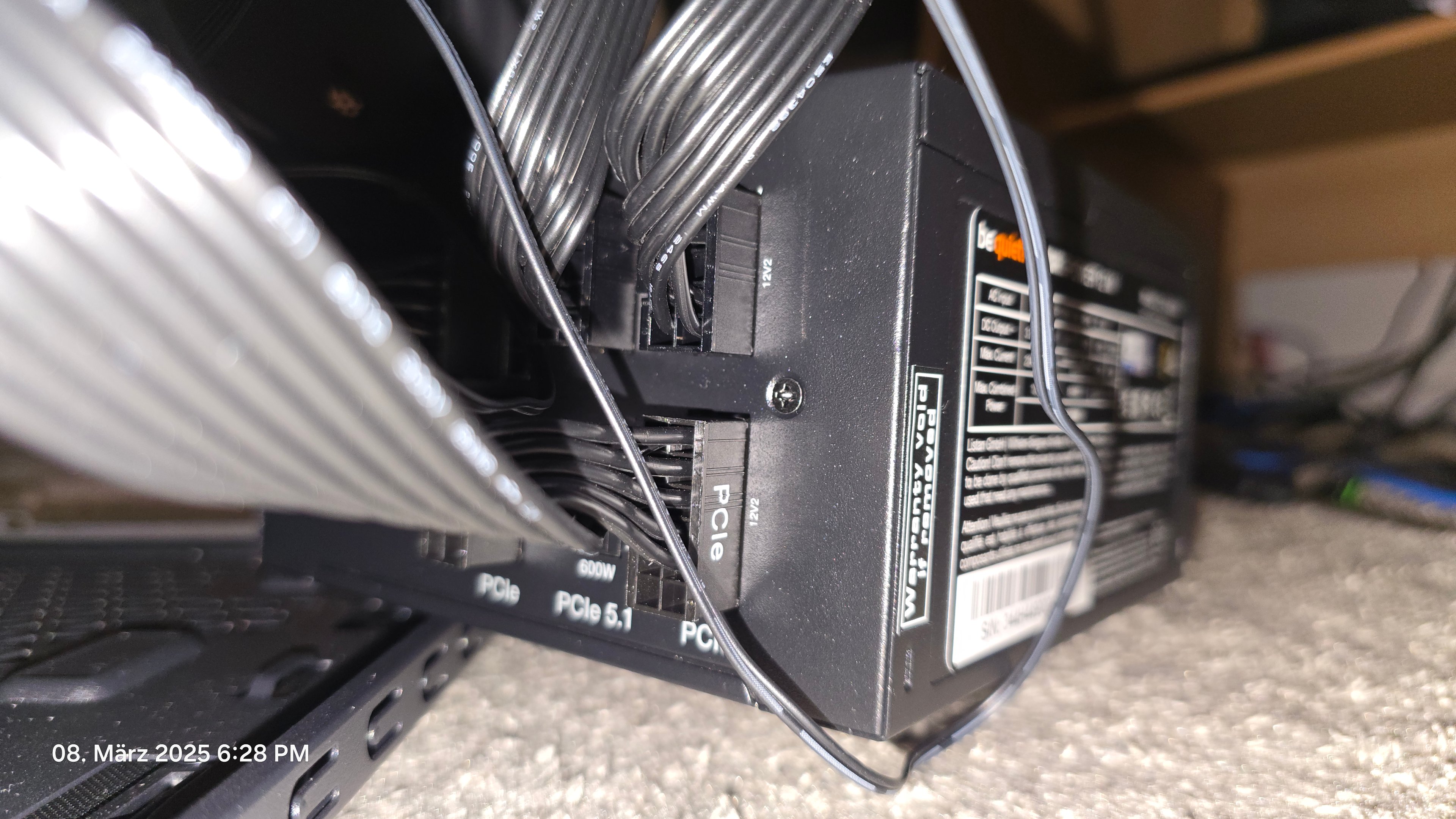

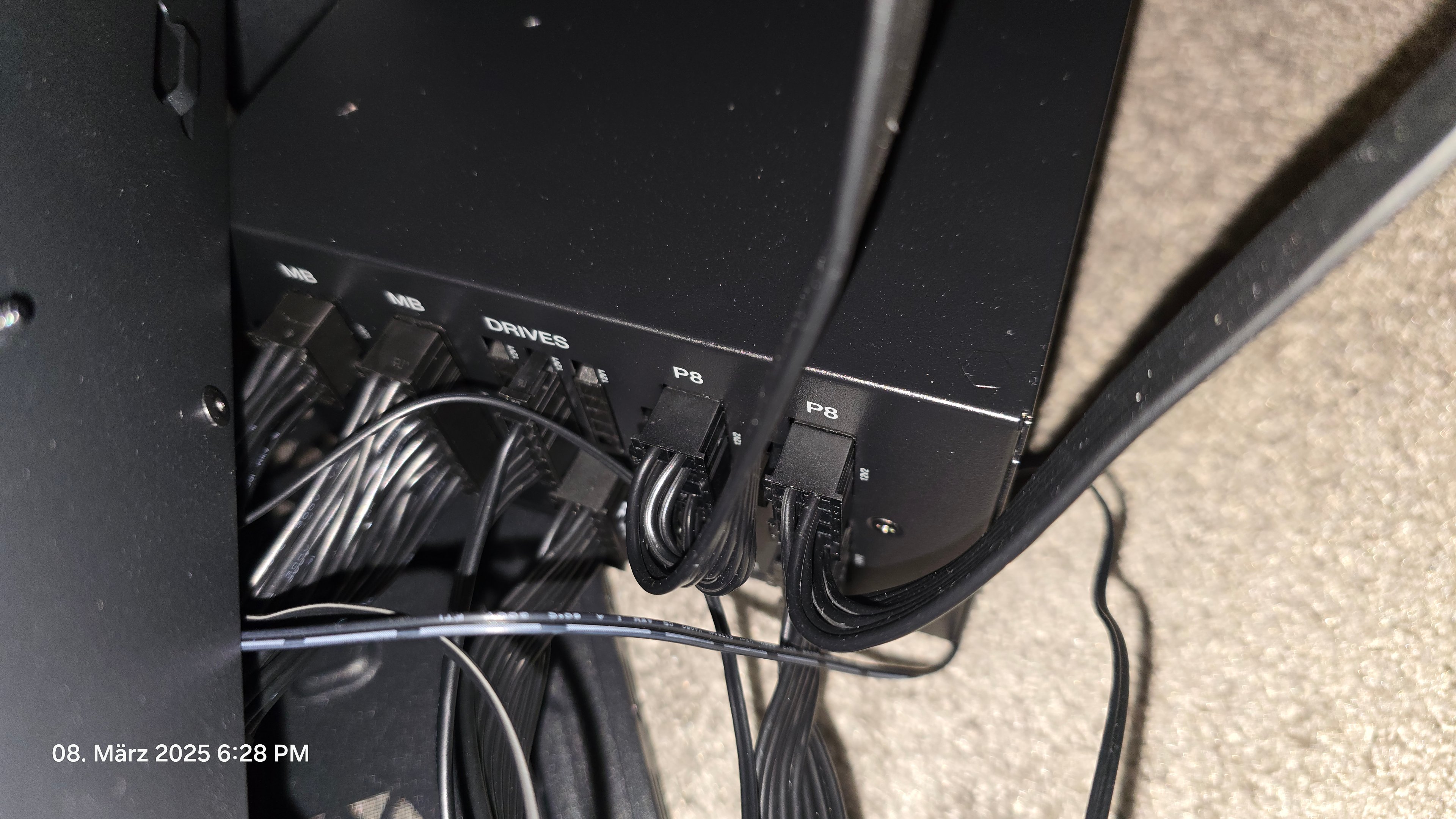

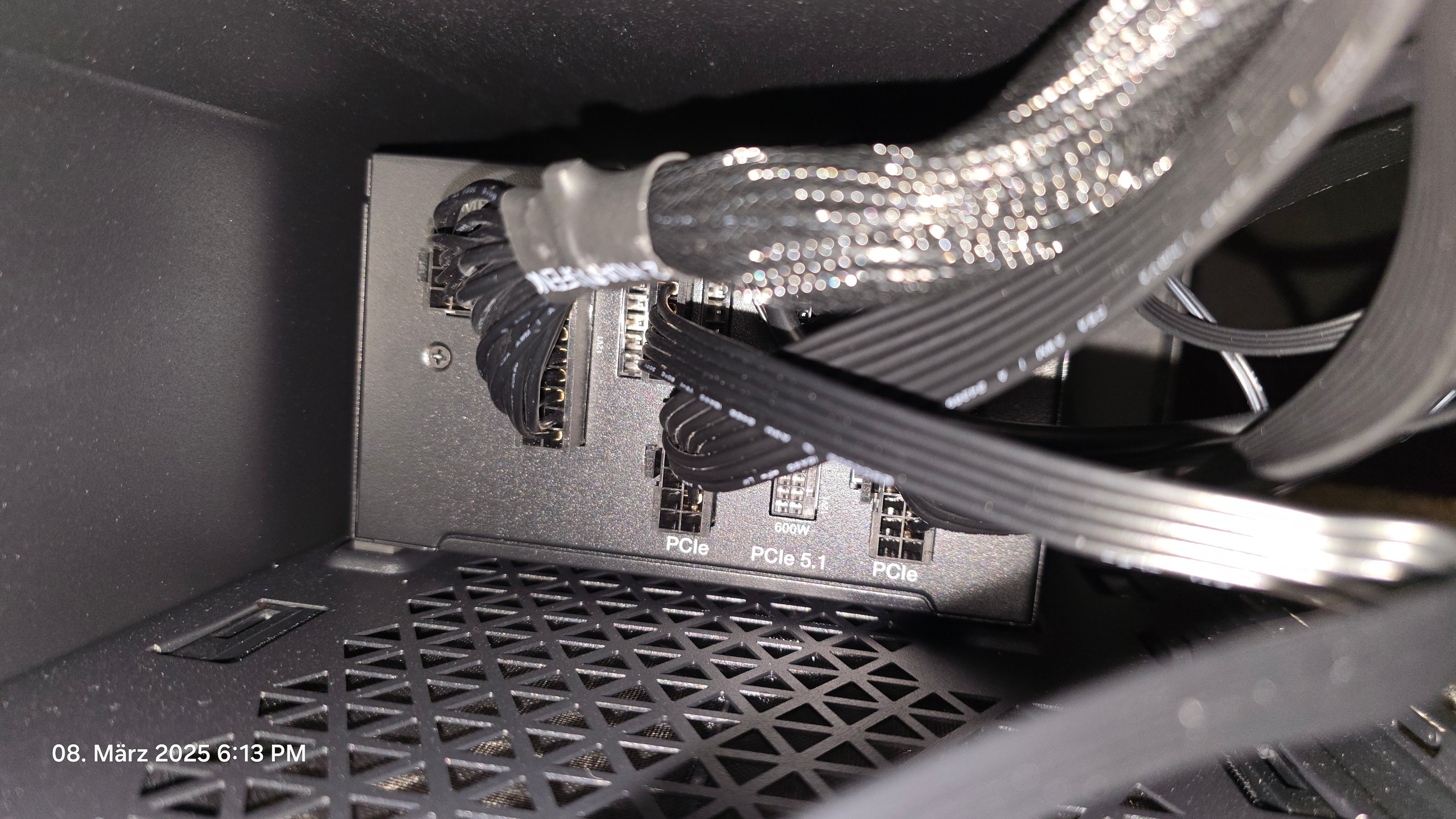

Kannst du ein Bild von den ANschlüssen am Netzteil machen? Das wichtigste ist das beim Pcie 5.1 Anschluss kein Kabel steckt wenn du die PCiE Kabel mit den 8 PIN Steckern nutzen möchtest.
Mich wundern eher die Kabel....
Die von meinem Straight Power 12 850W sehen mal definitiv anders aus als diese Flachkabel....
EDIT: Vergesst das..... beim Pure is das wirklich so gelöst....
Entschuldigt meine späte Antwort. Ich hab nicht erwartet, dass so viele schreiben. Im Anhang jetzt wieder mehr Bilder.
Der Monitor ist aktuell am Motherboard angeschlossen, da die Grafikkarte kein Signal sendet.
Mainboard BIOS hab ich gestern per USB geupdatet.

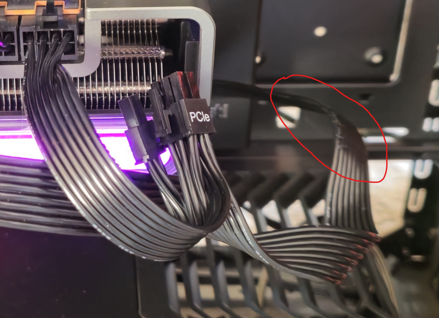

Die markierten Kabel haben kleine äußere kratzer an der Schutzisolierung. Ist mir beim durchfädeln passiert, betrifft aber nur minimal die Isolierung und ist zum Teil auch die Schrift aufm Kabel.

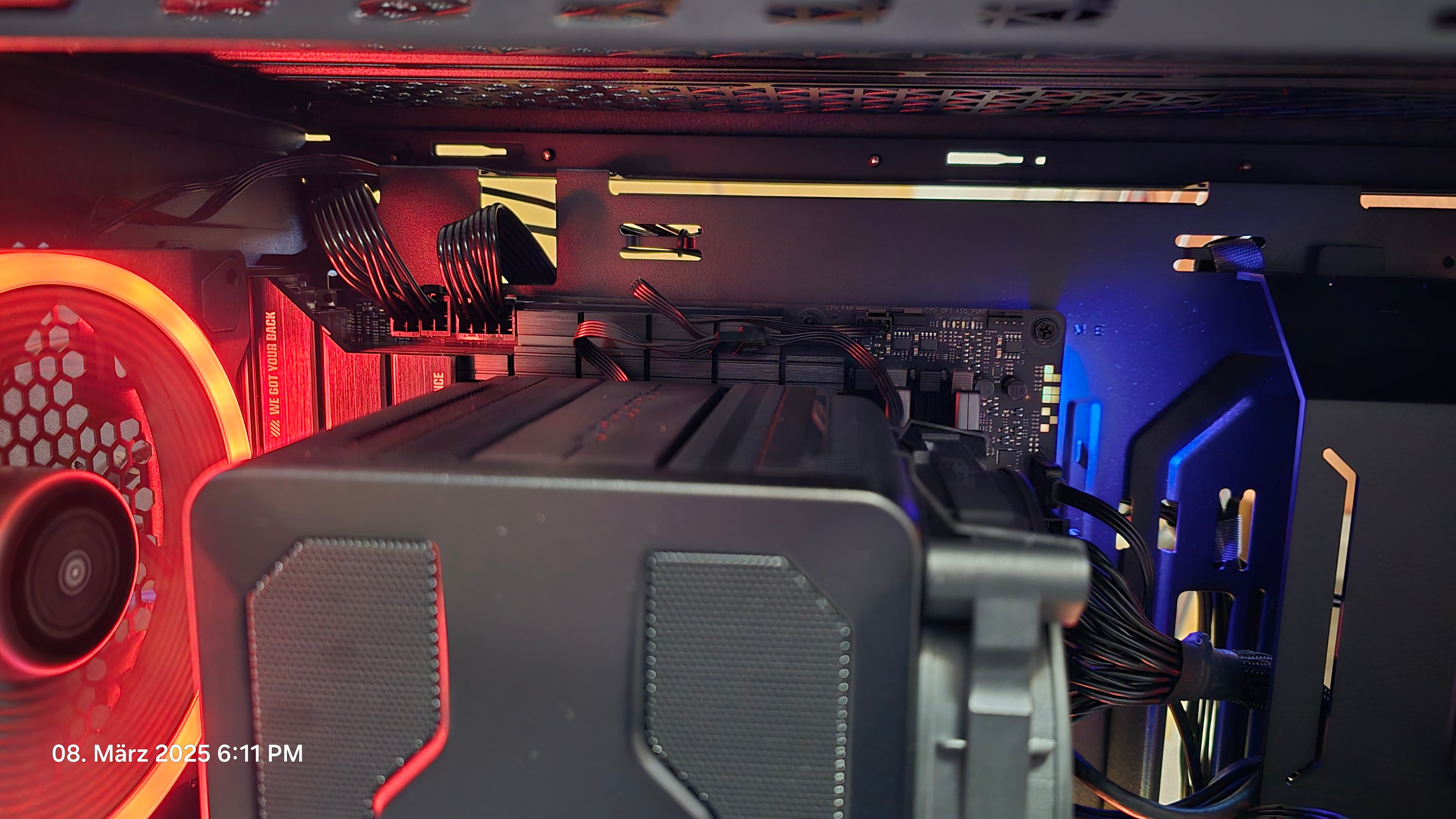

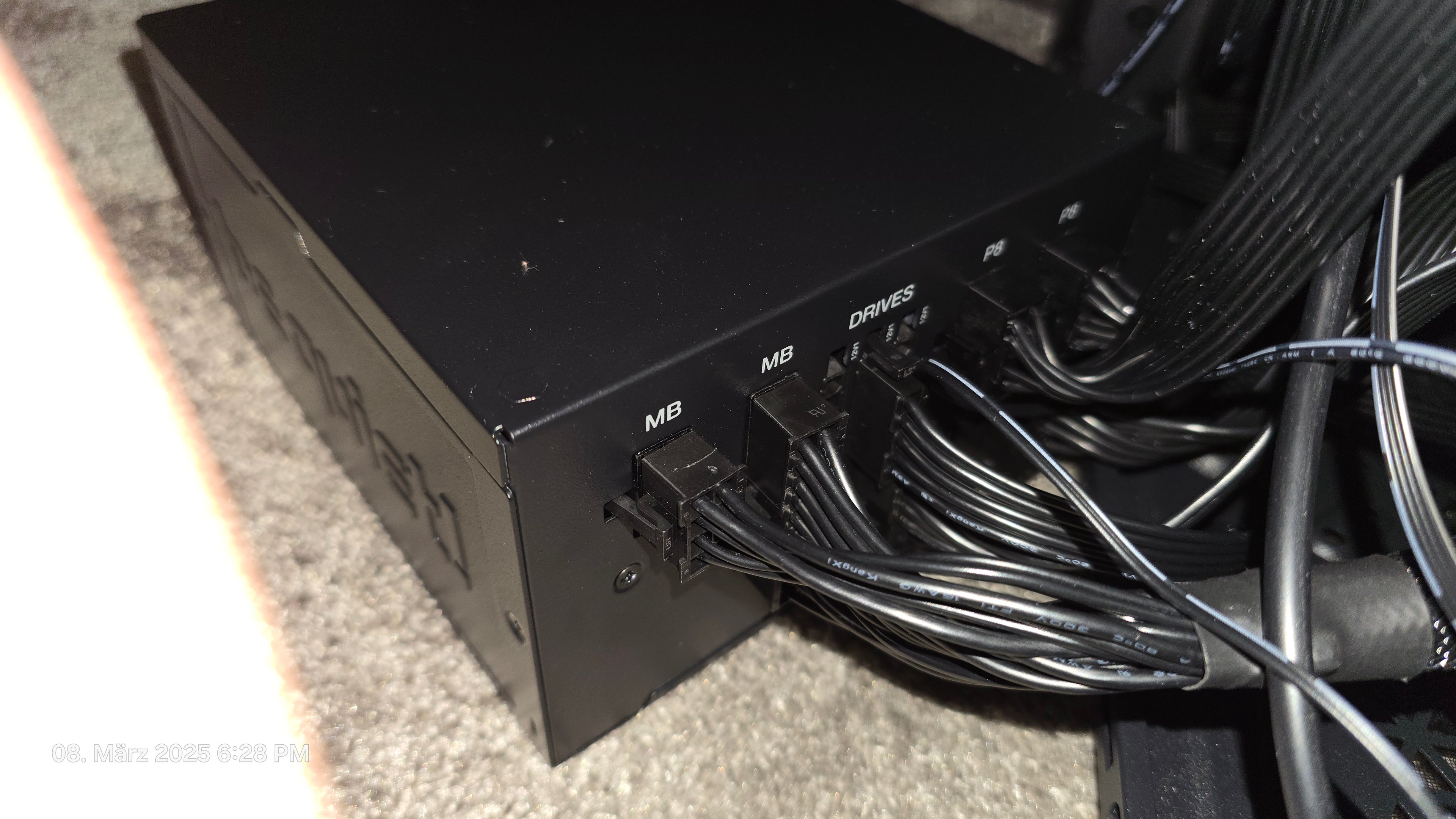

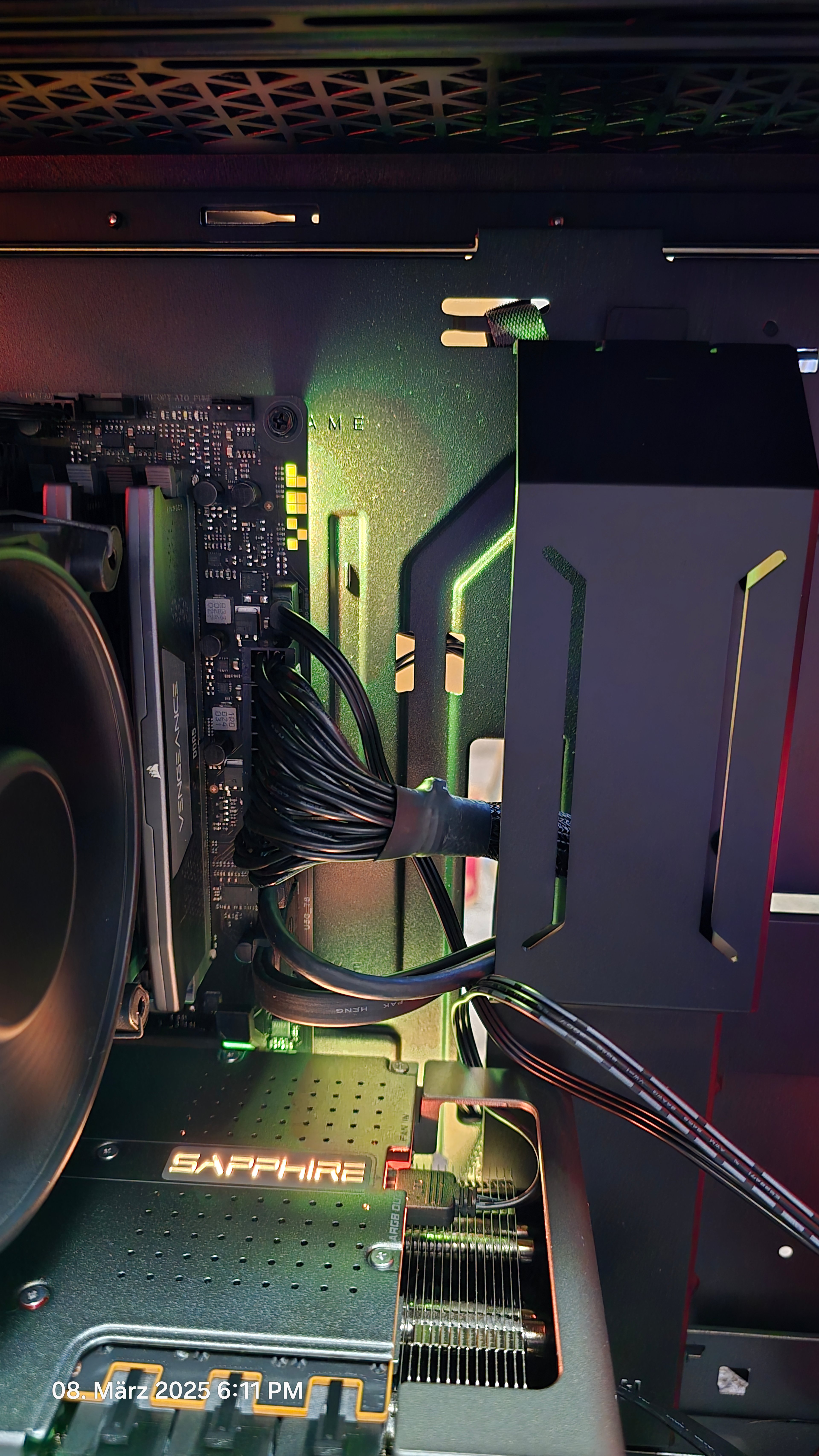

Die Anschlüsse am Mainboard oben links (CPU) sowie die Stromversorgung fürs Mainboard sind alle am PSU angeschlossen. Ich hab das Netzteil mal kurz ausgebaut und ein paar Bilder davon gemacht. Die beiden PCIe anschlüsse sind belegt, der PCIe 5.1-Anschluss ist leer.

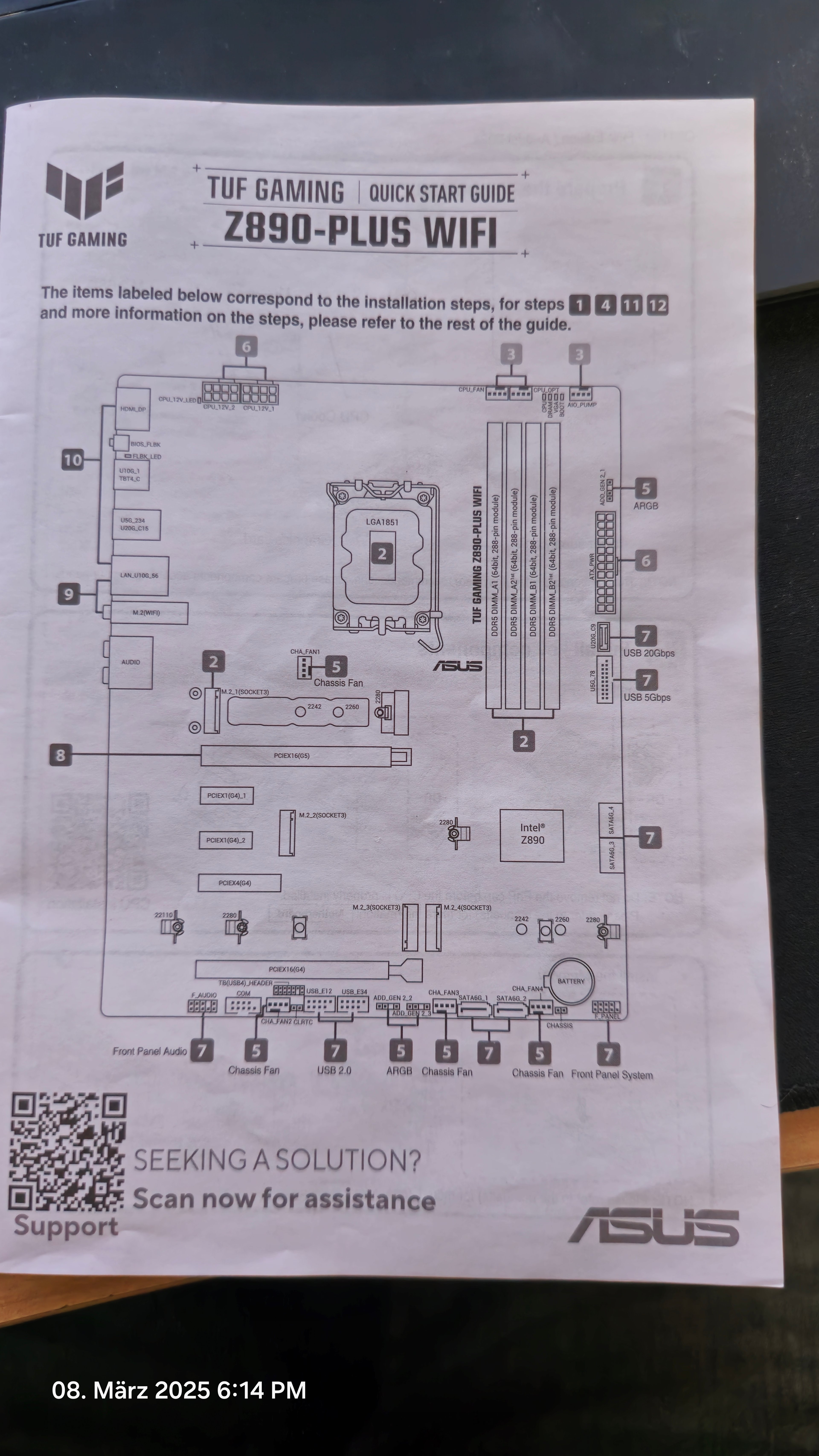

Was mir gerade aufgefallen ist: Im Anhang ist noch einmal ein bild vom Anschlussplan des Motherboards. Die Graka ist aktuell im PCIEX16(G5)-Anschluss drin. Kanns sein, dass ich den falschen Anschluss genommen hab und den unteren für PCIEX(G4) nehmen muss? Da ist nur das Problem, dass der Anschluss so weit unten ist, dass der Boden der Case im weg ist.

Der linke MB-Stecker sieht ein bisschen aus als sei er im NT nicht richtig drin bzw. eingeschnappt.
Und nein, du musst nicht den Slot wechseln für die Grafikkarte. Die steckt genau richtig.
versuch mal im Bios auf PCI G4 umzustellen, kann sein das es daran liegt aber muss nicht.
wenn das nicht hilft, leider den unteren pciex steckplatz mal vversuchen
Das wars leider auch nicht. Dann muss ich wohl mal umbauen.

Wenn sich die Lüfter beim booten drehen und die Karte RGB hat, dann wird es wohl eher nicht am Netzteil liegen. Wäre das nicht ausreichend, würde doch der Rechner gar nicht mit Karte im Betrieb starten oder sehe ich das falsch?
