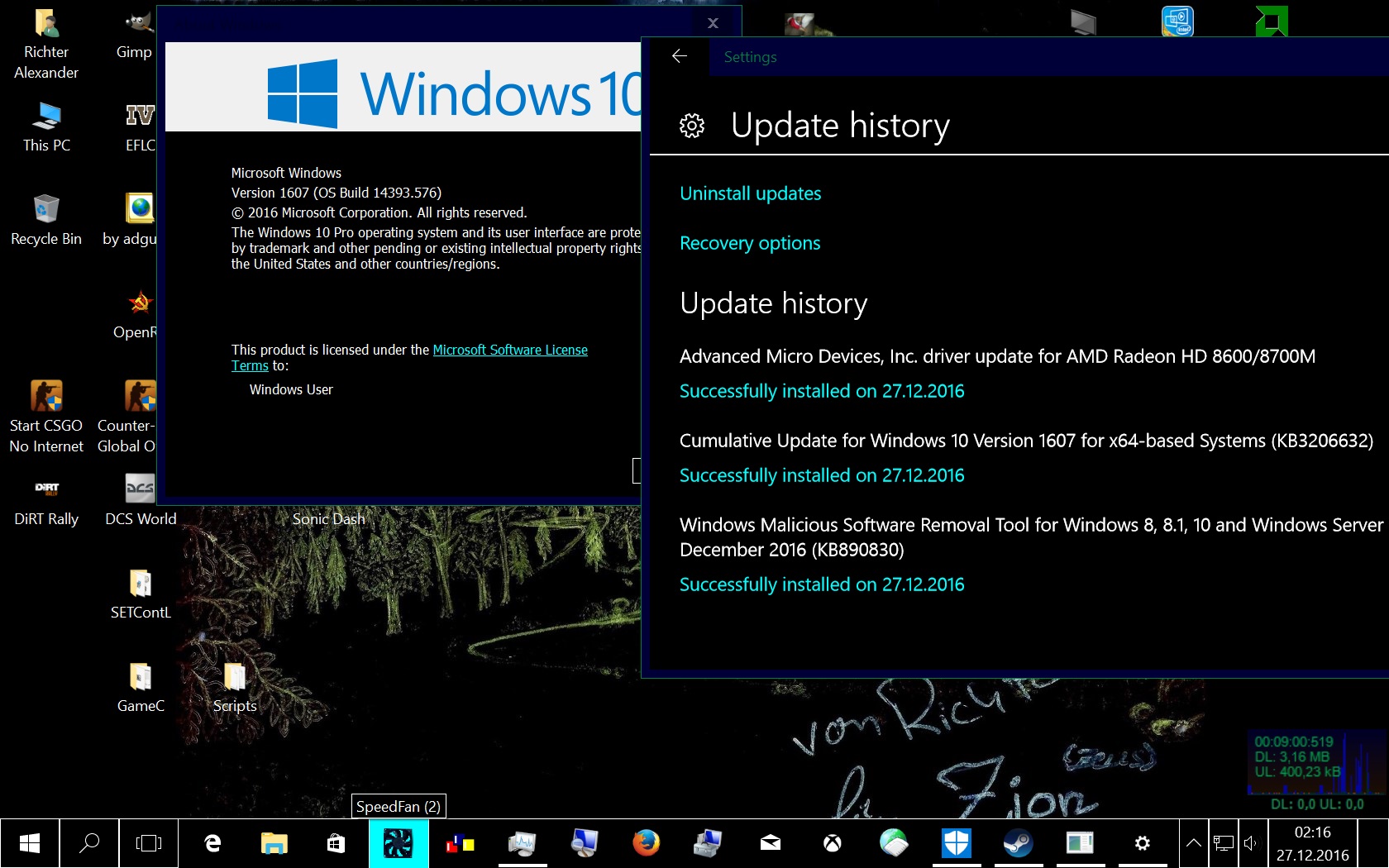

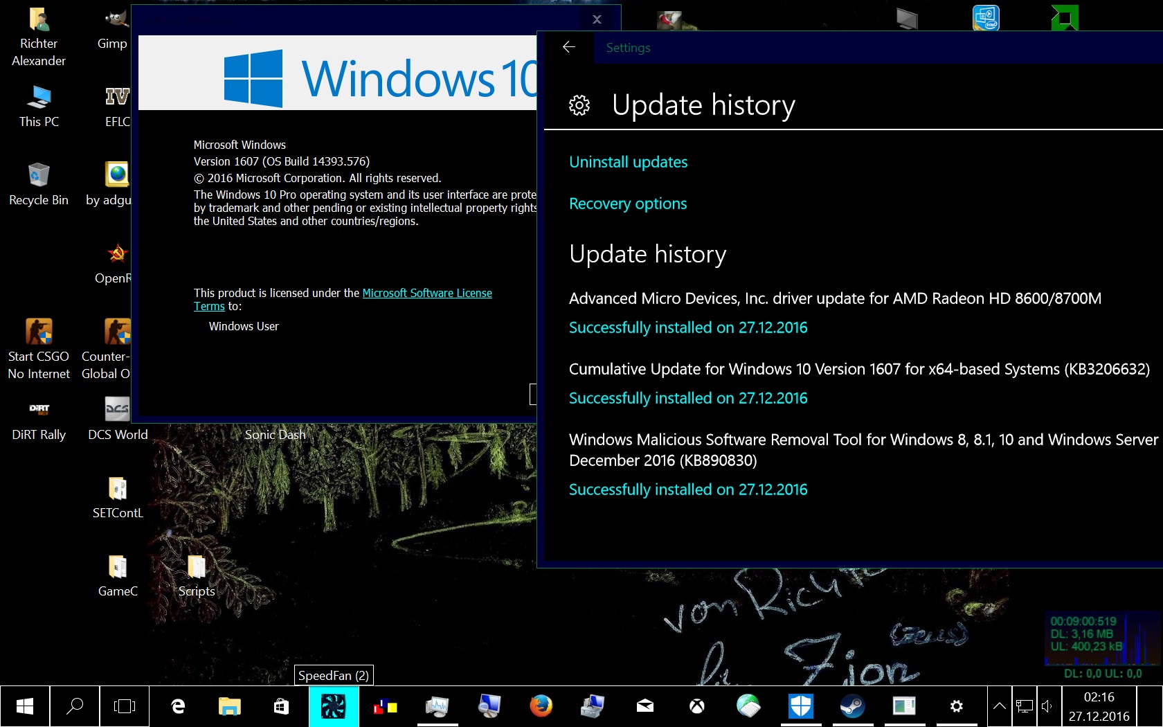

EDIT: ich weis nicht ob es Microsoft Windows gelungen ist ein Wunder zu ermöglichen, vielleicht war ich es selbst,
Nach Clean Installation einer 14393 576er W10 pro von einer Russischen Quelle (nicht von MS Standard... iso) zwar mit anderer Sprache aber ist sowieso kein Problem... installierte ich die Treiber und das selbe ist geschehen wie oben beschrieben, später bekam ich die Meldung dass ich ein Update benötige (beim start vom Windows kam eine Meldung ihre Hardwareeinstellungen wurden geändert starte neu usw jedoch abgebrochen) ich traute erst nicht zu installieren denn das Comulative Update KB3xxxx hatte ist bereits integriert im 576er Windows, doch da habe ich schnell ein Widerherstellungspunkt erstellt und einfach mal getestet (war schon eh sauer wegen der 187er und Update Probleme, deswegen neues Win iso) ich war verwundert warum es, sogar automatische Treiberupdates in gpedit.msc deaktiviert war dennoch mit heruntergeladen wurden;
dass heist ich habe nach der obigen Anleitung den 16,7,1 drauf gehabt alle anderen sind abgeschmiert, die Update Hardware Treiber waren Deaktivert! und das Windows update auch wenn das Windows eh akutell war hat es mir das update und einen neuen Graphik Treiber installiert ohne hängen zu bleiben wie bei den neuen 16,12,2 und 16,12,1 Treibern mir passiert ist (auch in der Vergangenheit mit anderen Versionen)

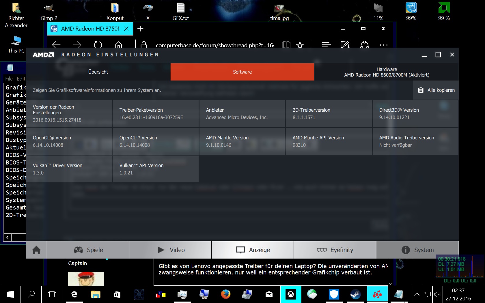

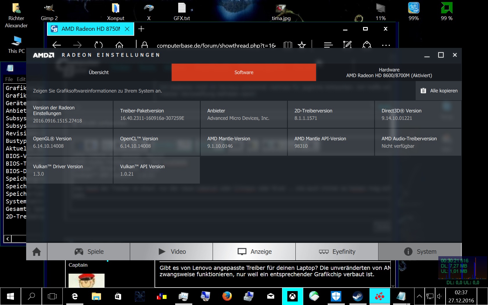

Nach dem Update hatte ich meinen Augen nicht trauen können, nach meinen langen versuchen normal zu installieren...;
Version der Radeon Einstellungen - 2016.0916.1515.27418
Treiber-Paketversion - 16.40.2311-160916a-307259E
Anbieter - Advanced Micro Devices, Inc.
2D-Treiberversion - 8.1.1.1571
Direct3D® Version - 9.14.10.01221
OpenGL® Version - 6.14.10.14008
OpenCL™ Version - 6.14.10.14008
AMD Mantle-Version - 9.1.10.0146
AMD Mantle API-Version - 98310
AMD Audio-Treiberversion - Not Available
Vulkan™ Driver Version - 1.3.0
Vulkan™ API Version - 1.0.21
das heist der Treiber ist drauf, nur der neue Catalyst oder Crimson oder River ... wie auch immer es heisen mag scheint jedoch alt geblieben zu sein
EDIT:
