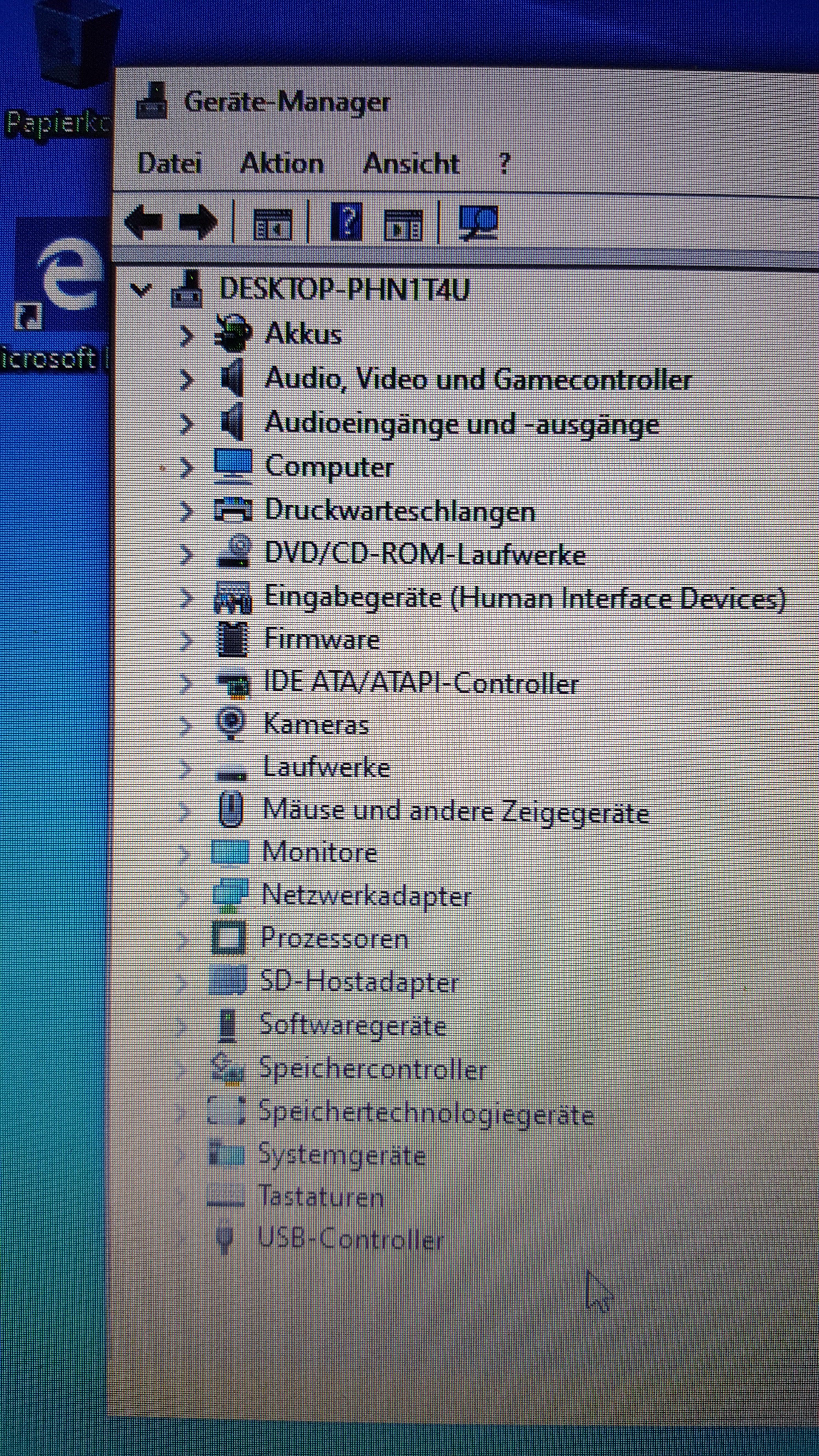

Wenn die Grafikkarte im GM deaktiviert wird, läuft ja trotzdem eine Grafik im unteren Level und sie wird als deaktiviertes Gerät angezeigt - ich kann sie auch Deinstallieren, dann erscheint sie nicht mehr im GM (bis zum nächsten Neustart)...
