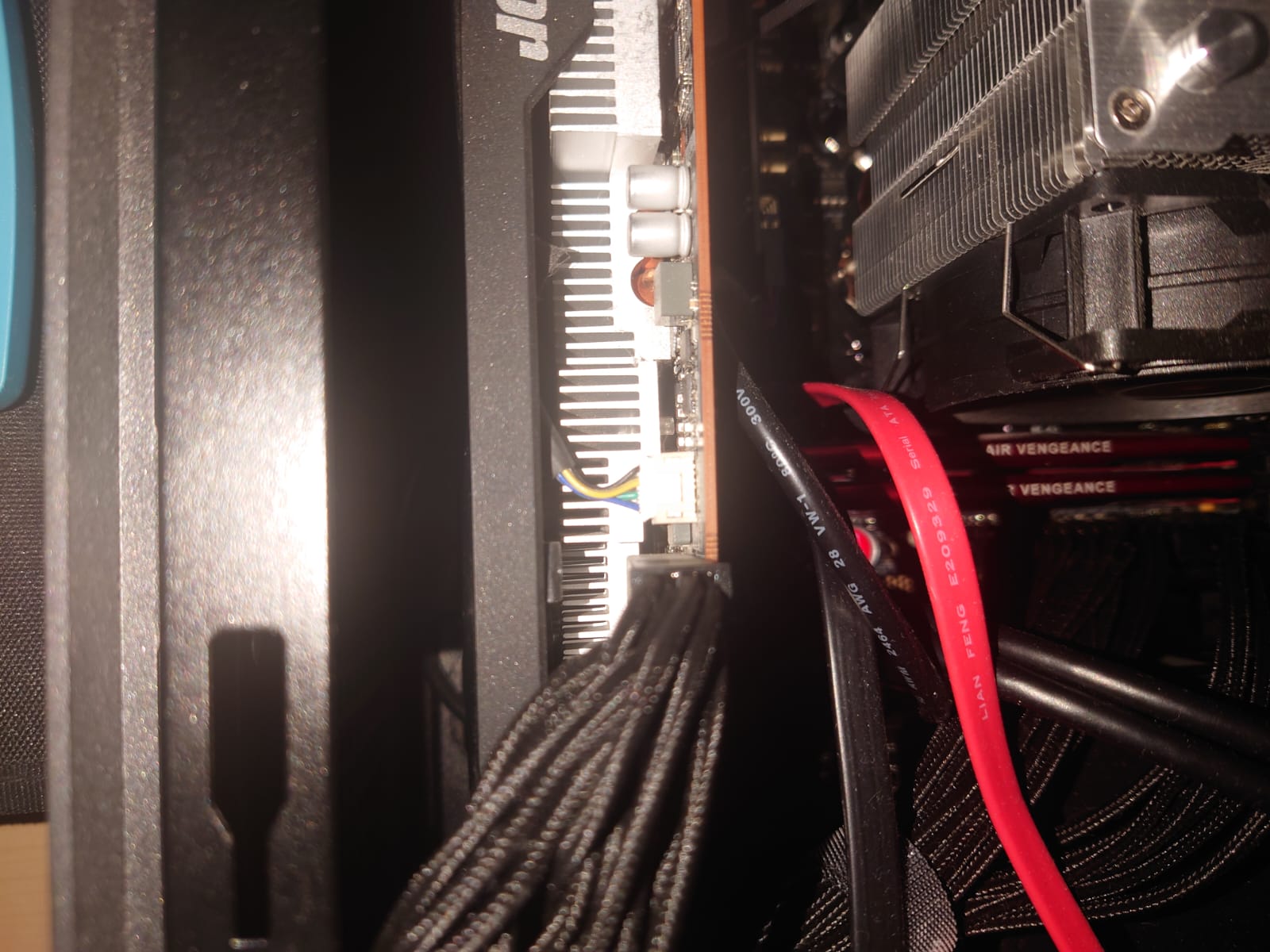

Hat die Grafikkarte 4 oder 3 Pin Lüfter?
